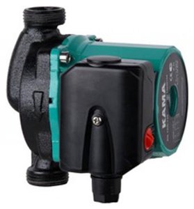

Predator писал(а):Можно вот такой насос использовать.
Это наверно лучший вариант. И производительность высокая и давление в систему даст достаточное. Я к ста когда свою делал, искал циркуляционный небольших размеров, но как-то не нашел - все довольно габаритные.
Я думал на счет такого, у меня в котле газовом подобный стоит и продавливает всю квартиру не один десяток трубы плюс радиаторы, кстати тоже с импеллером.

Сообщения: 9583
Re: Вектроник А4-РП ввод в эксплуатацию.
AlexNikov писал(а):И производительность высокая и давление в систему даст достаточное
В том то и дело, что в самый раз ;)
AlexNikov писал(а):искал циркуляционный небольших размеров
Он не очень большой.
