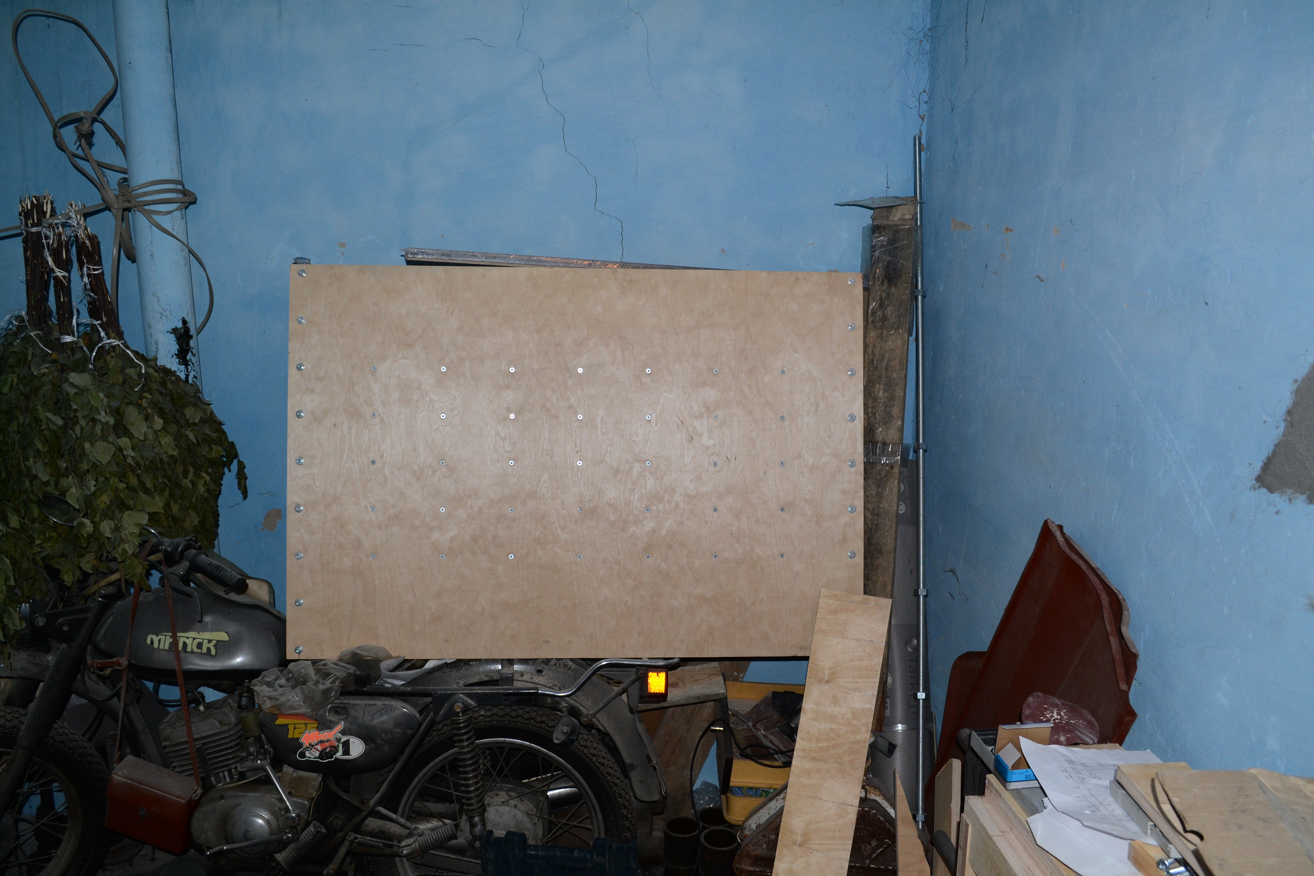

Что ж, создам и я тему...
У станка история вообще интересная... Товарищ начинал постройку еще в далеком 2011, но не срослось, получился этакий долгострой, кое-что было сделано, потом заморозка, и вот теперь я подключился к этому делу, решили закончить и попробовать на нем что-нибудь зарабатывать.
Конструкция не раз менялась, поэтому общее фото с заготовками из газовой трубы, в качестве направляющих...
Задача: фрезеровка дерева, пластика и прочей мягкости...
Краткие ТТХ:
Длины по направляющим: 1230х895х600 (чертежи не у меня, поэтому рабочий ход с лету не назову)
Направляющие: X, Y - 20е рельсы H.S.A.C
Ходовая: "Сталь-капролон графитонаполненный" Tr20x4
Фанера 18 мм
Двигатели 57BYGH78_401A (18,9 кг/см), драйверы http://robozone.su/cnc-home/72-mikrosha ... ovogo.html, собственной сборки
Вообще станок из-за разновременных закупок/изготовления получился сборной солянкой, но что есть, то есть...
Вот так примерно выглядит (трубы заменили рельсами, на фото первоначальный вариант):

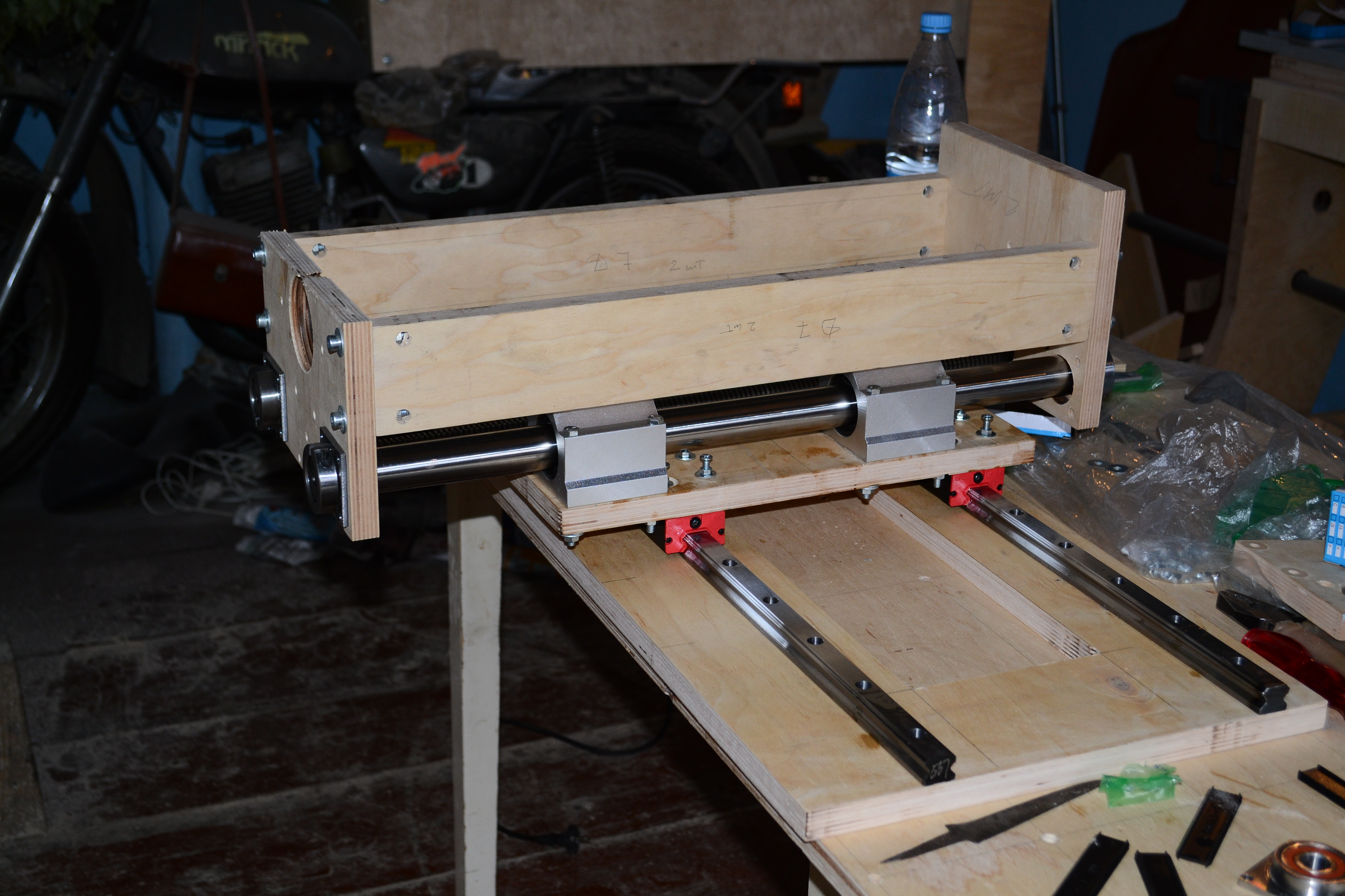

Сегодня свинтили времянку, чтобы хоть посмотеть что к чему...
DSC_0001.JPG (11156 просмотров) <a class='original' href='./download/file.php?id=44120&mode=view' target=_blank>Загрузить оригинал (4.94 МБ)</a>
DSC_0005.JPG (11156 просмотров) <a class='original' href='./download/file.php?id=44121&mode=view' target=_blank>Загрузить оригинал (5.52 МБ)</a>
DSC_0004.JPG (11156 просмотров) <a class='original' href='./download/file.php?id=44122&mode=view' target=_blank>Загрузить оригинал (3.07 МБ)</a>
DSC_0007.JPG (11156 просмотров) <a class='original' href='./download/file.php?id=44123&mode=view' target=_blank>Загрузить оригинал (5.68 МБ)</a>
DSC_0009.JPG (11156 просмотров) <a class='original' href='./download/file.php?id=44124&mode=view' target=_blank>Загрузить оригинал (4.94 МБ)</a>
Сообщения: 9583
Re: Портальный ЧПУ из фанеры
N1X писал(а):Сегодня свинтили времянку, чтобы хоть посмотеть что к чему...
Ох ё-моё, фанерный станок на нормальных рельсах, зачем это всё? :wik:

Зря вы "выпил" выпилили в нижней фанерке на первом фото.
Сообщения: 3653
nERV писал(а):Зря вы "выпил" выпилили в нижней фанерке на первом фото.
Да спорили мы малость по поводу этого выпила, ну да уж посмотрим что получится :) Фанерка это всеголишь масло с основного бутерброда... Там будет хитрая финтикультяпина с дополнительным оребрением... Вообще я чувствую, что это получится эдакий тестовый источник для получения бесценного опыта :) Слишком уж сумбурно он проектировался, поэтому думаю по граблям еще походим...
