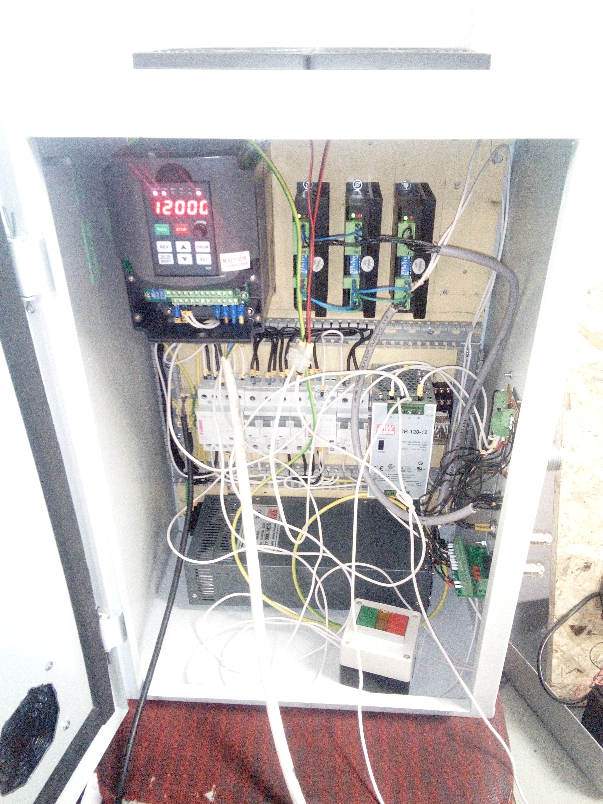

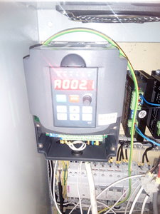

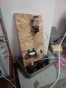

Начал сборку шкафа управления. Система ncstudio. Подключил, настроил шаговики и шпиндель. Произвел предварительную обкатку двигателя шпинделя. Также собрал на коленке систему охлаждения. Есть большие претензии к работе помпы, шумит громче шпинделя. Наверно буду искать что-то потише.

Заменил помпу на SysCooling SC-P60A. По сравнению с предыдущим вариантом это небо и земля. Помпу не слышно вообще,слышу только вентиляторы. Подключал без PWM, просто подключил 12В. Как я понимаю помпа работает на максимальных оборотах в таком варианте.

Залей лучше антифриз, если там вода сейчас.

Во время экспериментов была вода дистиллированная. На время отсутствия воду пока слил. Антифриз разбавлять или так лить?

Kuzma30, у меня так залит, можно и разбавить.
dtw.moscow@gmail.com
Сообщения: 4510
Re: По проекту "Мелкий станочек 300х200х100" от frezeryga
50/50 разбавь

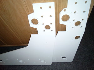

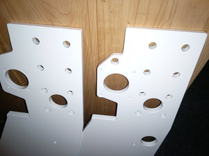

Пришли сегодня с лазерной резки и покраски 2 боковины портала (старые решил переделать). Качество отличное, нет волны от реза, летали перед покраской обработали, отверстия по сверлили все и того диаметра. Резьбу буду нарезать сам). Делали относительно долго, но сделали качественно.
