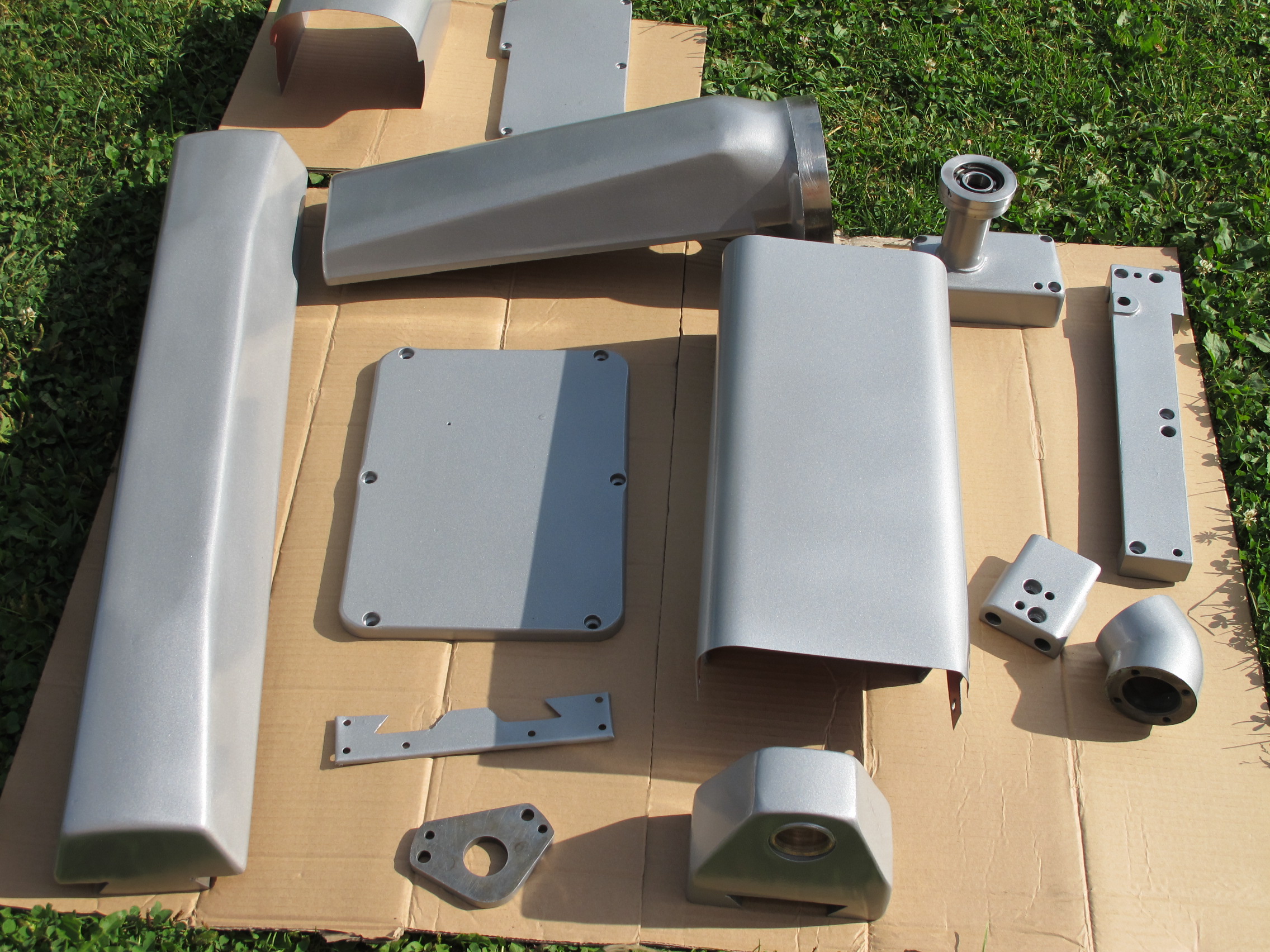

Прикупили недавно себе ручничка :)
Ща полностью разобрали , шкурим, шпаклюем , красим , кароче работы хватает
основание тоже готовое , не сфоткал
очень хотим до холодов закончить с покраской и зимой собрать
IMG_0037[2].JPG (18550 просмотров) <a class='original' href='./download/file.php?id=56555&mode=view' target=_blank>Загрузить оригинал (1.02 МБ)</a>
IMG_00381.JPG (18550 просмотров) <a class='original' href='./download/file.php?id=56556&mode=view' target=_blank>Загрузить оригинал (94.61 КБ)</a>
IMG_00392.JPG (18550 просмотров) <a class='original' href='./download/file.php?id=56557&mode=view' target=_blank>Загрузить оригинал (124.5 КБ)</a>

Молодец!
Если первое изображение не приближать, то кажется, что там хром.

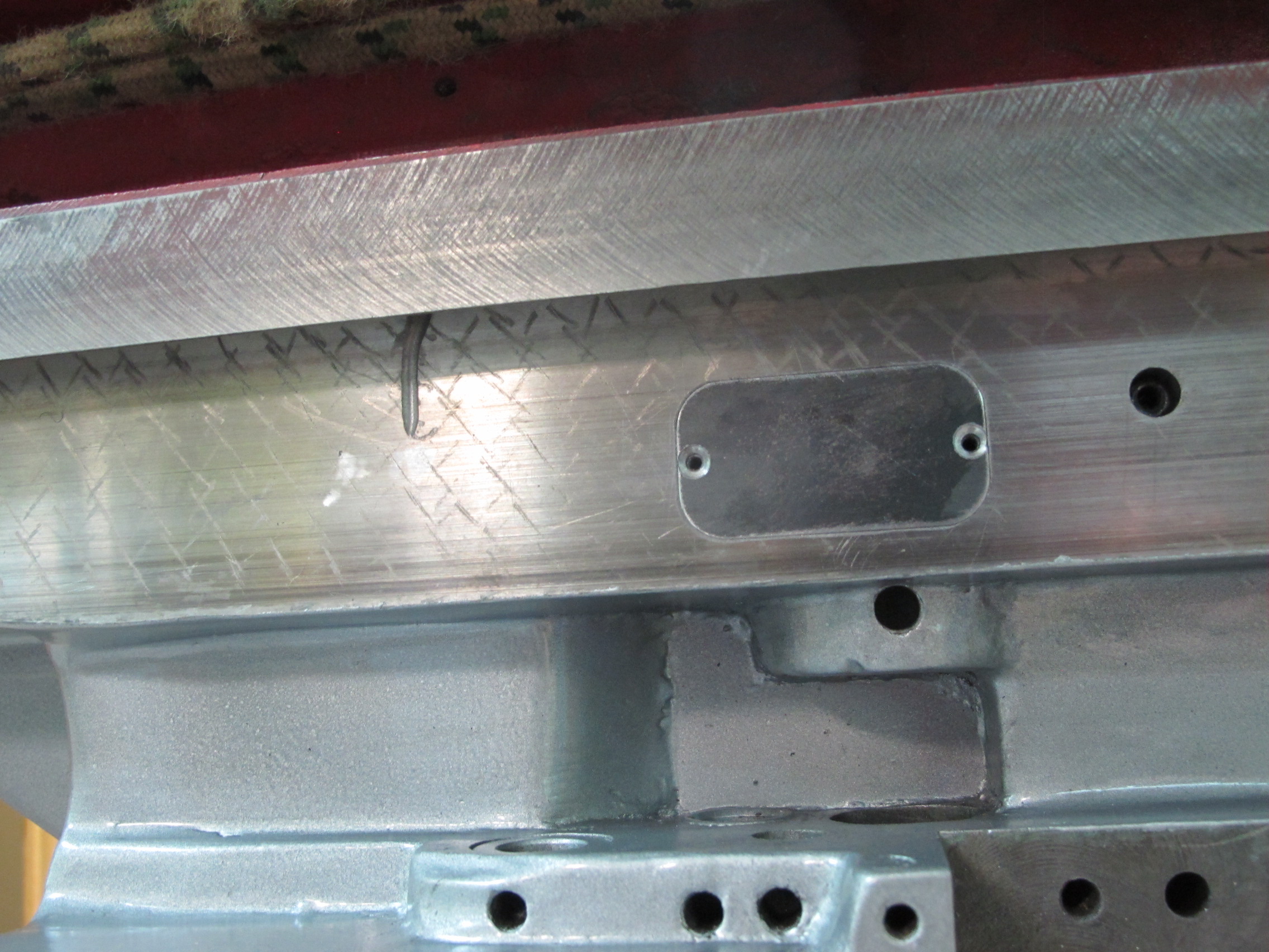

Еще малярка, но это практически конец
остался горизонтальный стол и штурвалы
потом сборка, но это уже интереснее :)
с суппортом долго провозились (18269 просмотров) <a class='original' href='./download/file.php?id=58255&mode=view' target=_blank>Загрузить оригинал (950.94 КБ)</a>
вфг.jpg (18269 просмотров) <a class='original' href='./download/file.php?id=58256&mode=view' target=_blank>Загрузить оригинал (75.05 КБ)</a>
коробас.jpg (18269 просмотров) <a class='original' href='./download/file.php?id=58257&mode=view' target=_blank>Загрузить оригинал (117.59 КБ)</a>
IMG_0005[2].JPG (18269 просмотров) <a class='original' href='./download/file.php?id=58258&mode=view' target=_blank>Загрузить оригинал (977.18 КБ)</a>

капитально затюнили подачу смазку, работает очень хорошо и более менее дозировано
еще надо переделать смазку на коробках подач и скоростей
гайка продольного хода (17905 просмотров) <a class='original' href='./download/file.php?id=62740&mode=view' target=_blank>Загрузить оригинал (895.18 КБ)</a>
клин зет (17905 просмотров) <a class='original' href='./download/file.php?id=62741&mode=view' target=_blank>Загрузить оригинал (1.21 МБ)</a>
клин зет
тройнички (17905 просмотров) <a class='original' href='./download/file.php?id=62742&mode=view' target=_blank>Загрузить оригинал (695.01 КБ)</a>
тройнички
кофемолка (17905 просмотров) <a class='original' href='./download/file.php?id=62743&mode=view' target=_blank>Загрузить оригинал (822.77 КБ)</a>
кофемолка
IMG_0005[1].JPG (17905 просмотров) <a class='original' href='./download/file.php?id=62744&mode=view' target=_blank>Загрузить оригинал (951.94 КБ)</a>
IMG_0006[1].JPG (17905 просмотров) <a class='original' href='./download/file.php?id=62745&mode=view' target=_blank>Загрузить оригинал (926.45 КБ)</a>
Сообщения: 22776
Re: фрезерный станок сф 676
Направляющие родные, или шлифовка/шабровка?
Сообщения: 8408
Родные , станок мало поработал
если бы его хорошо смазывали , то был бы гораздо лучше
там реально херова сделано изначально по смазке, да еще ленятся заливать масло отдельные товарищи
