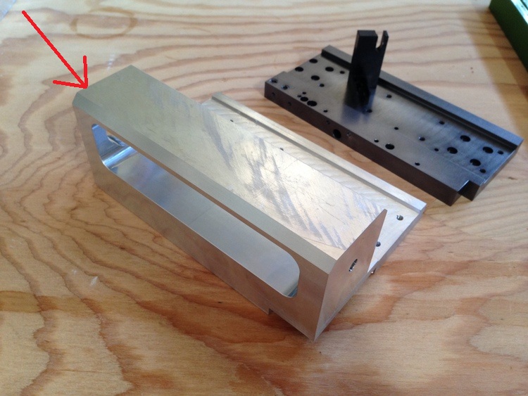

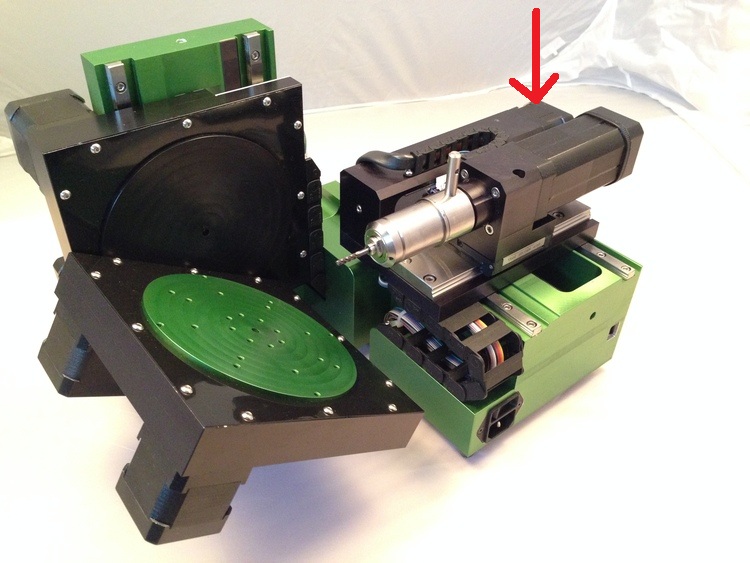

А двигает осью вот этот шаговик:
PocketNC_Beta2_5Axis_CNC_Mill.jpg (14277 просмотров) <a class='original' href='./download/file.php?id=67085&mode=view' target=_blank>Загрузить оригинал (118.64 КБ)</a>
который привинчен от тут(ось Y):
PocketNC_Beta_Desktop_5Axis_CNC_Mill_ZBlock.jpg (14277 просмотров) <a class='original' href='./download/file.php?id=67084&mode=view' target=_blank>Загрузить оригинал (128.85 КБ)</a>

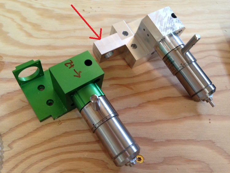

И тягает каретку оси Z вот за эту "финтифлюшку"(которая держит гайку ШВП):
PocketNC_Beta_Desktop_5Axis_CNC_Mill_Spindle.jpg (14277 просмотров) <a class='original' href='./download/file.php?id=67083&mode=view' target=_blank>Загрузить оригинал (133.88 КБ)</a>
думаю понятно описал?
