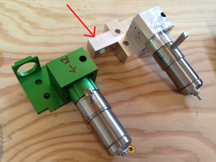

А двигает осью вот этот шаговик:
PocketNC_Beta2_5Axis_CNC_Mill.jpg (14347 просмотров) <a class='original' href='./download/file.php?id=67085&sid=df4795f6b2e53cdb94a49f20573b8270&mode=view' target=_blank>Загрузить оригинал (118.64 КБ)</a>
который привинчен от тут(ось Y):
PocketNC_Beta_Desktop_5Axis_CNC_Mill_ZBlock.jpg (14347 просмотров) <a class='original' href='./download/file.php?id=67084&sid=df4795f6b2e53cdb94a49f20573b8270&mode=view' target=_blank>Загрузить оригинал (128.85 КБ)</a>
И тягает каретку оси Z вот за эту "финтифлюшку"(которая держит гайку ШВП):
PocketNC_Beta_Desktop_5Axis_CNC_Mill_Spindle.jpg (14347 просмотров) <a class='original' href='./download/file.php?id=67083&sid=df4795f6b2e53cdb94a49f20573b8270&mode=view' target=_blank>Загрузить оригинал (133.88 КБ)</a>
думаю понятно описал?
