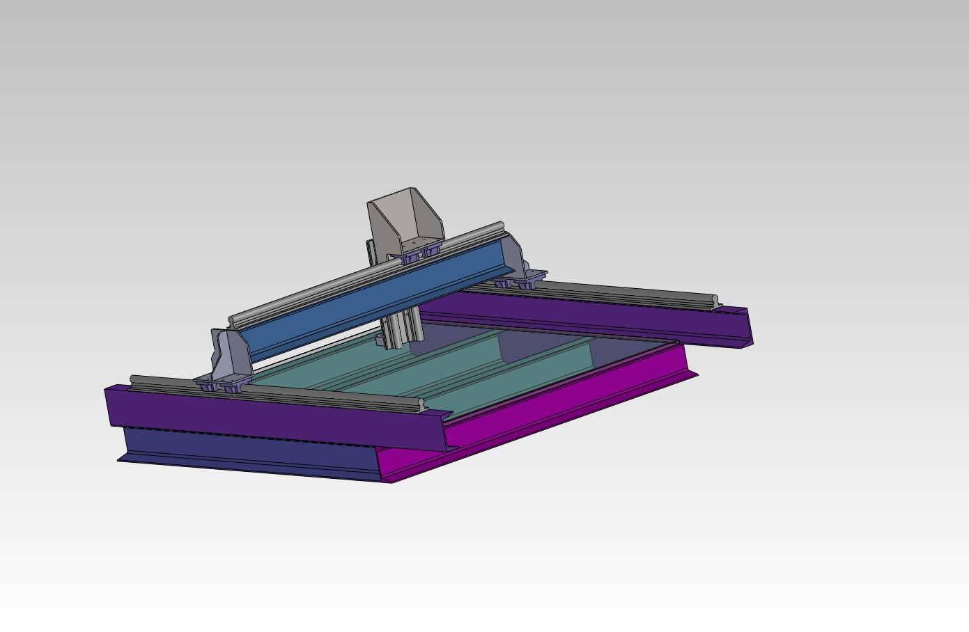

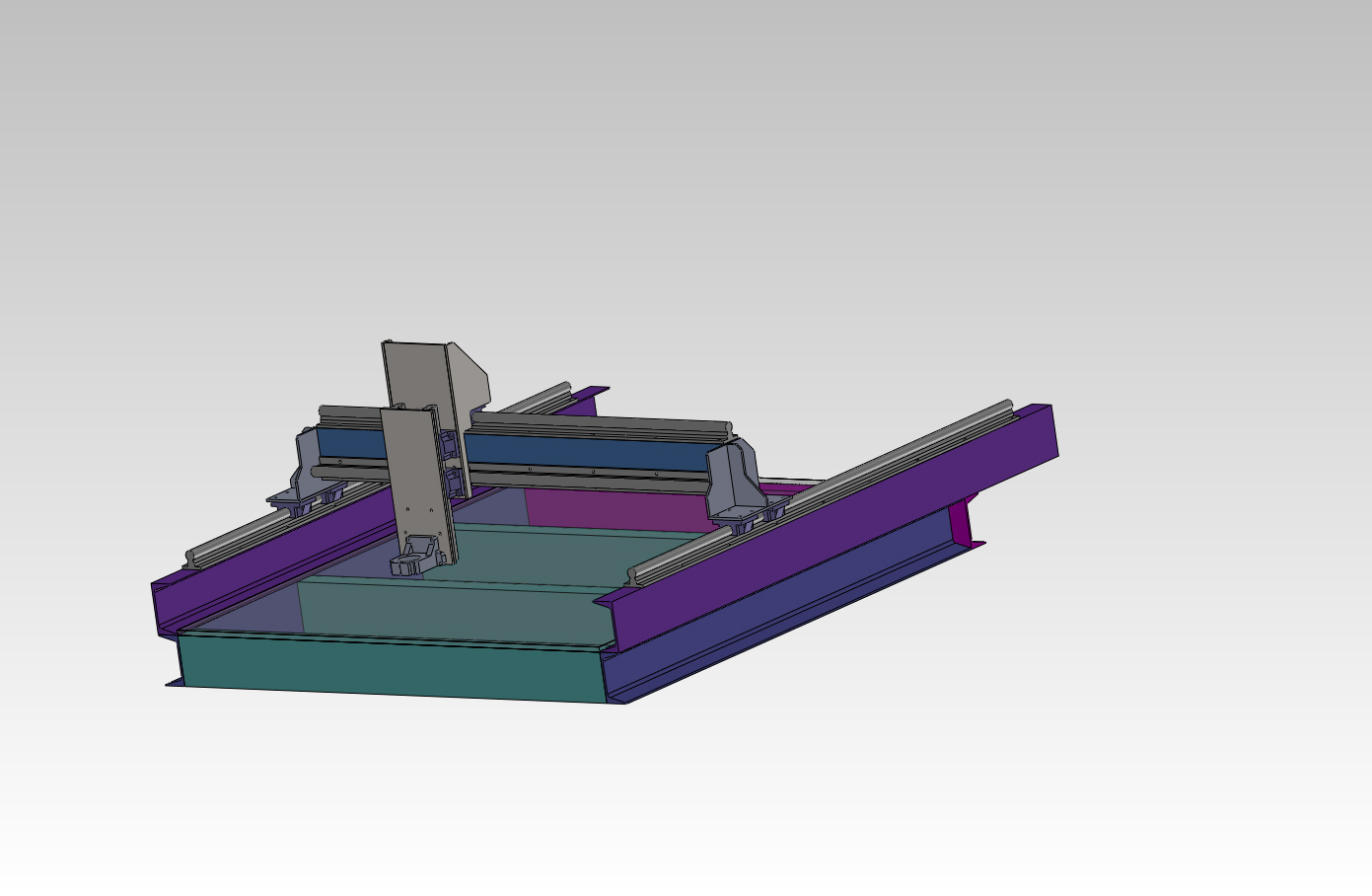

Описание станка, основные характеристики: Фрезерный станок по дереву может по мягкому цветмету
Рабочее поле:800х1100х120
Обрабатываемые материалы:по дереву может по мягкому цветмету
Чертежи, фото, видео станка: основа собирается на швеллере 10У
Примеры изделий (фото):
Вопросы:
Что пробовал:
Что плучилось:
Что не получилось:
Ориентировочный бюджет:Бюджет около 60-70 кило руб РФ.
Остался вопрос с приводом и направляющими оставить на валах или перейти на рейки?
Станок Анфас.JPG (4005 просмотров) <a class='original' href='./download/file.php?id=66899&mode=view' target=_blank>Загрузить оригинал (214.69 КБ)</a>
Станок.JPG (4005 просмотров) <a class='original' href='./download/file.php?id=66900&mode=view' target=_blank>Загрузить оригинал (172.52 КБ)</a>
Последний раз редактировалось jinior 31 мар 2016, 16:19, всего редактировалось 1 раз.

А какой привод ? Швп рейка ? Почему швеллер а не квадратная труба?

В таком случае хотябы сварить из двух швеллеров трубу.

frezeryga писал(а):В таком случае хотябы сварить из двух швеллеров трубу.
Прошу прощения чем труба лучше швеллера? Пока нет ни того ни другого! Подскажите мне несведующему!
jinior
Сообщения: 74
Зарегистрирован: 01 мар 2015, 16:29
Откуда: Первопрестольная
Re: Фрезер 800х1100х120
Сообщение jinior »
frezeryga писал(а):А какой привод ? Швп рейка ?
Планировалось ШВП, но боюсь, что будет провисать и скорость не очень высока!

Эксперимент с обувной коробкой. Сними крышку с коробки и попробуй скрутить её. Затем одень крышку и сделай то-же самое. Со швеллером и трубой примерно так-же будет.
Сообщения: 13713
скорость на швп с шагом 5мм и шаговым мотором нормально достигает 10м.мин

frezeryga писал(а): Почему швеллер а не квадратная труба?
Хотел уточнить, а прямоугольная труба хуже по жесткости чем квадратная?
Сообщения: 13713
можно и прямоугольную главное чтоб стенка была толстая

frezeryga писал(а):можно и прямоугольную главное чтоб стенка была толстая
толстая это 4 или 5 мм
Сообщения: 13713
Для такого размера портала нужна труба примерно 250х150 стенка от 8мм и больше.

frezeryga писал(а):Для такого размера портала нужна труба примерно 250х150 стенка от 8мм и больше.
Прошу прощения, а разве 250х150 это не перебор? Я понимаю конечно что жесткости много не бывает но все таки!

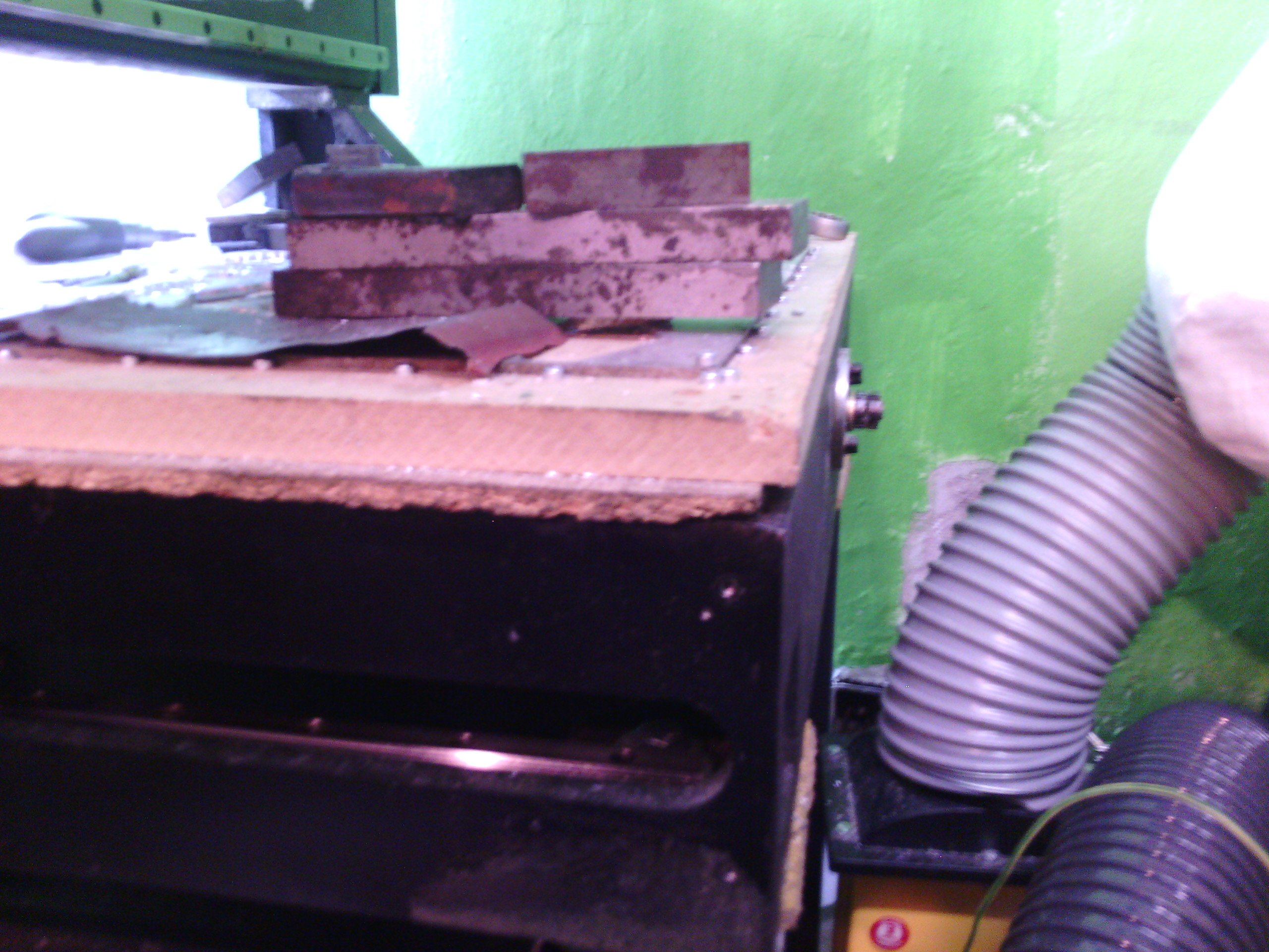

torvn77
Сообщения: 2442
Репутация: 215
Сообщение torvn77 »

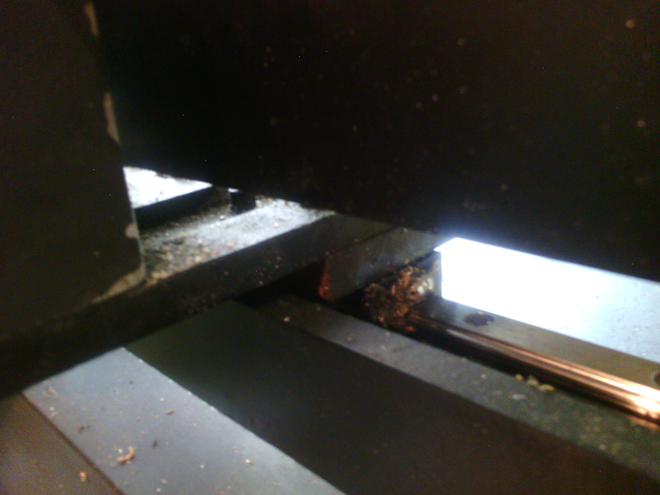

NKS писал(а): Эксперимент с обувной коробкой. Сними крышку с коробки и попробуй скрутить её. Затем одень крышку и сделай то-же самое. Со швеллером и трубой примерно так-же будет.
А если швелер будет очень толстым?
У меня вот например та часть рамы, на которой находятся направляющие портала просто весит в воздухе и
при этом является даже не Т образным, а Г образным швелером, и ни чего вроде как, справляется.
П.С.
Рабочее пространство лучше сделать более длинным, чтобы была возможность класть двери, да и не только их.
Придут вот к вам модель прототип лодки из МДФ фрезеровать и тут выяснится, что что длинна деталей 1200 -1500 мм,
и заказ уходит к владельцам более крупных станков(вы то конечно можете, но возня и вытекающая из возни стоимость).

torvn77 писал(а): У меня вот например та часть рамы, на которой находятся направляющие портала просто весит в воздухе и
А рабочий стол у Вас из чего?

Нет не перебор а тот самый минимум чтоб комфортно работать по дереву пластику и дюралю потихоньку. Посмотрите на готовые станки подобного размера там в основном используется подобная труба. С рейками связыватся не советую капризные они к точности установки и редуктора хорошие любят.

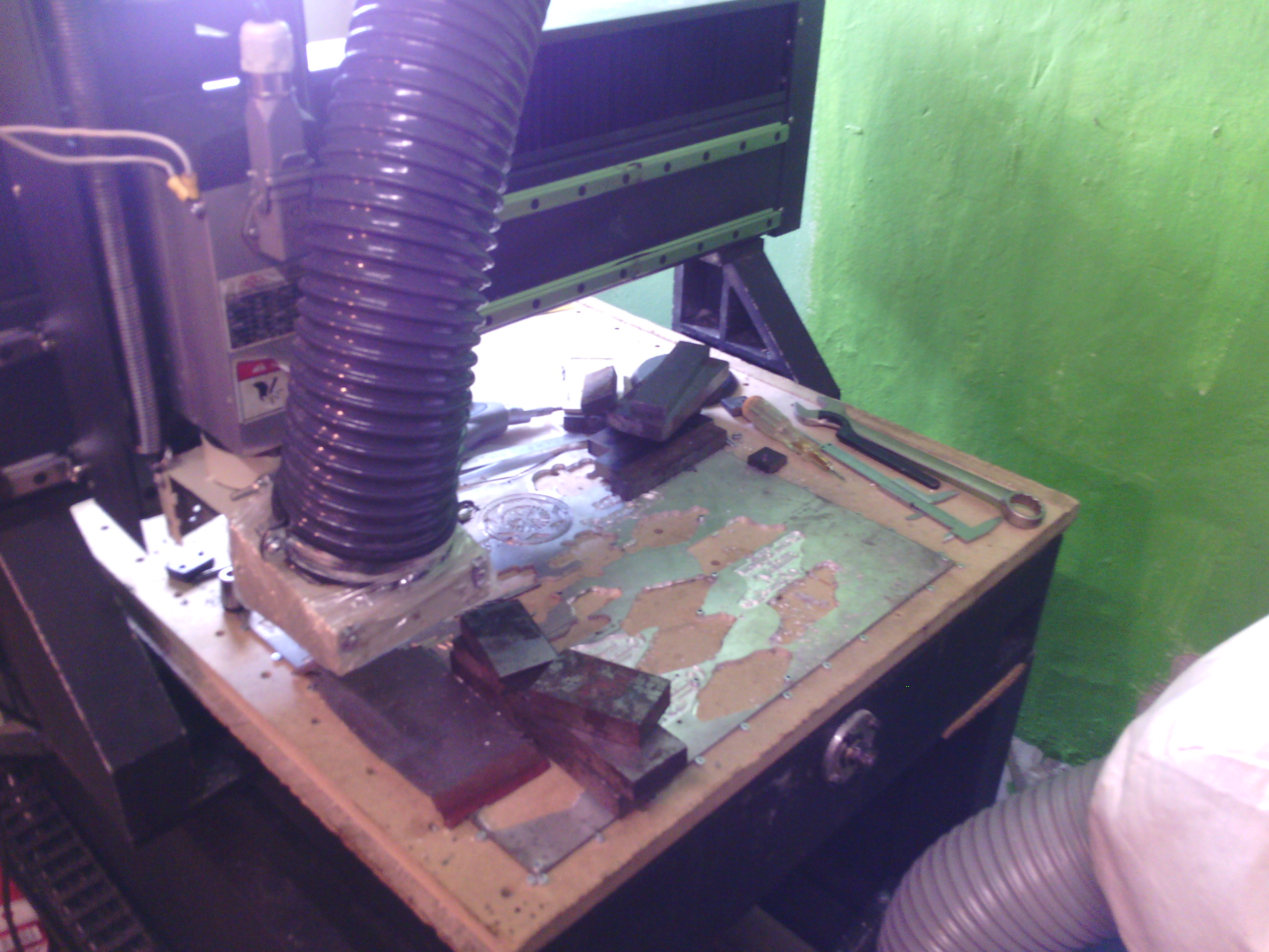

jinior писал(а):А рабочий стол у Вас из чего?
Железные бруски лежат не просто так, я ими обкладываю место фрезеровки для лучшего прижима материала.
При чём супротив моих ожиданий магний они не царапают.

frezeryga писал(а):Нет не перебор а тот самый минимум чтоб комфортно работать по дереву пластику и дюралю потихоньку. Посмотрите на готовые станки подобного размера там в основном используется подобная труба. С рейками связыватся не советую капризные они к точности установки и редуктора хорошие любят.
Спасибо за совет! Но по моему это все равно перебор. Швеллер достаточно жесткий, а с перемычками в основании он вообще никуда не будет гулять!Если и будет гуляния то настолько незначительные что на точности станка ну никак не скажеться!
