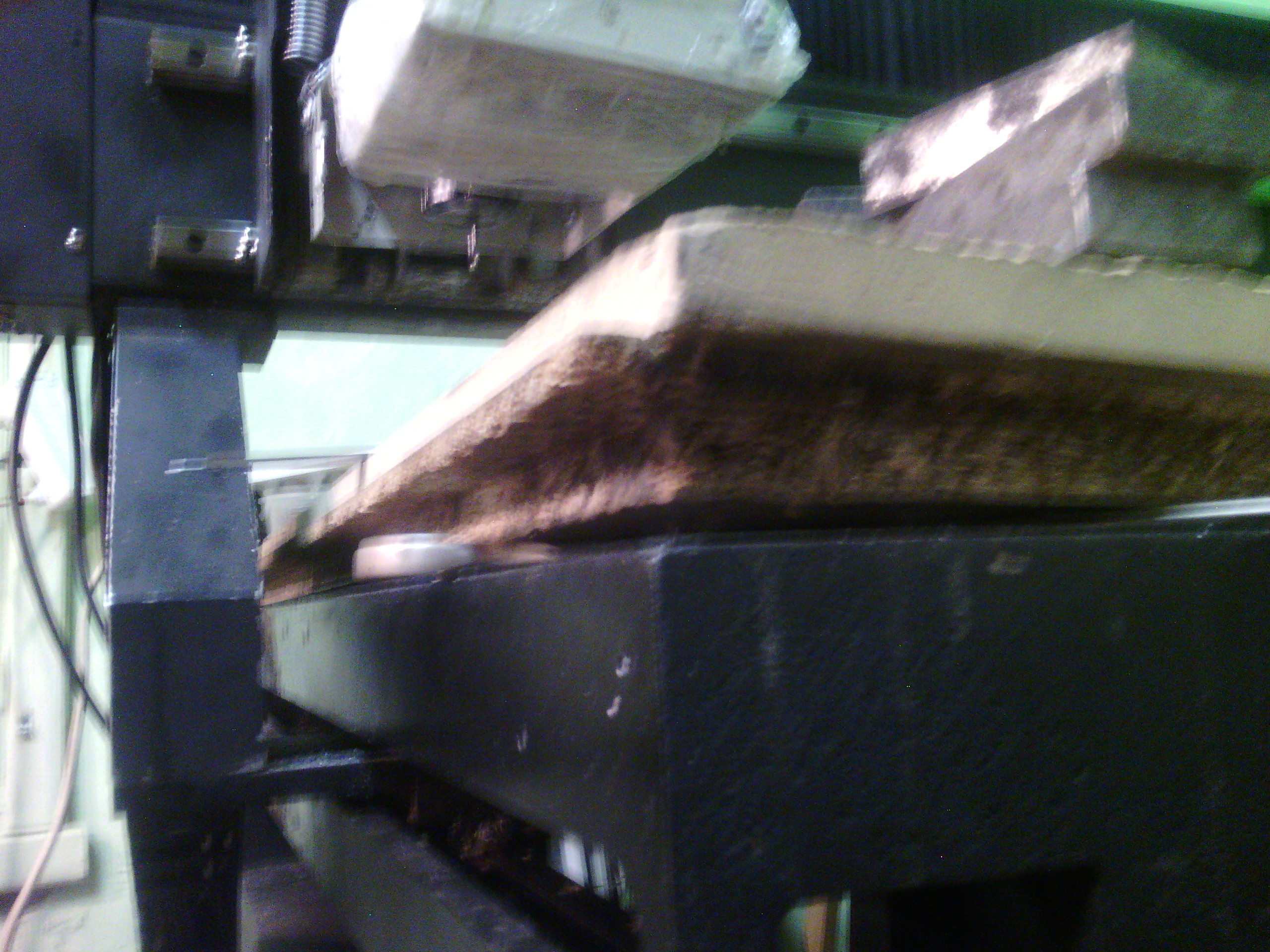

torvn77
Сообщения: 2174
Репутация: 215
Re: Фрезер 800х1100х120
Сообщение torvn77 »
NKS писал(а): Эксперимент с обувной коробкой. Сними крышку с коробки и попробуй скрутить её. Затем одень крышку и сделай то-же самое. Со швеллером и трубой примерно так-же будет.
А если швелер будет очень толстым?
У меня вот например та часть рамы, на которой находятся направляющие портала просто весит в воздухе и
при этом является даже не Т образным, а Г образным швелером, и ни чего вроде как, справляется.
П.С.
Рабочее пространство лучше сделать более длинным, чтобы была возможность класть двери, да и не только их.
Придут вот к вам модель прототип лодки из МДФ фрезеровать и тут выяснится, что что длинна деталей 1200 -1500 мм,
и заказ уходит к владельцам более крупных станков(вы то конечно можете, но возня и вытекающая из возни стоимость).

torvn77 писал(а): У меня вот например та часть рамы, на которой находятся направляющие портала просто весит в воздухе и
А рабочий стол у Вас из чего?

jinior писал(а):А рабочий стол у Вас из чего?
Железные бруски лежат не просто так, я ими обкладываю место фрезеровки для лучшего прижима материала.
При чём супротив моих ожиданий магний они не царапают.
