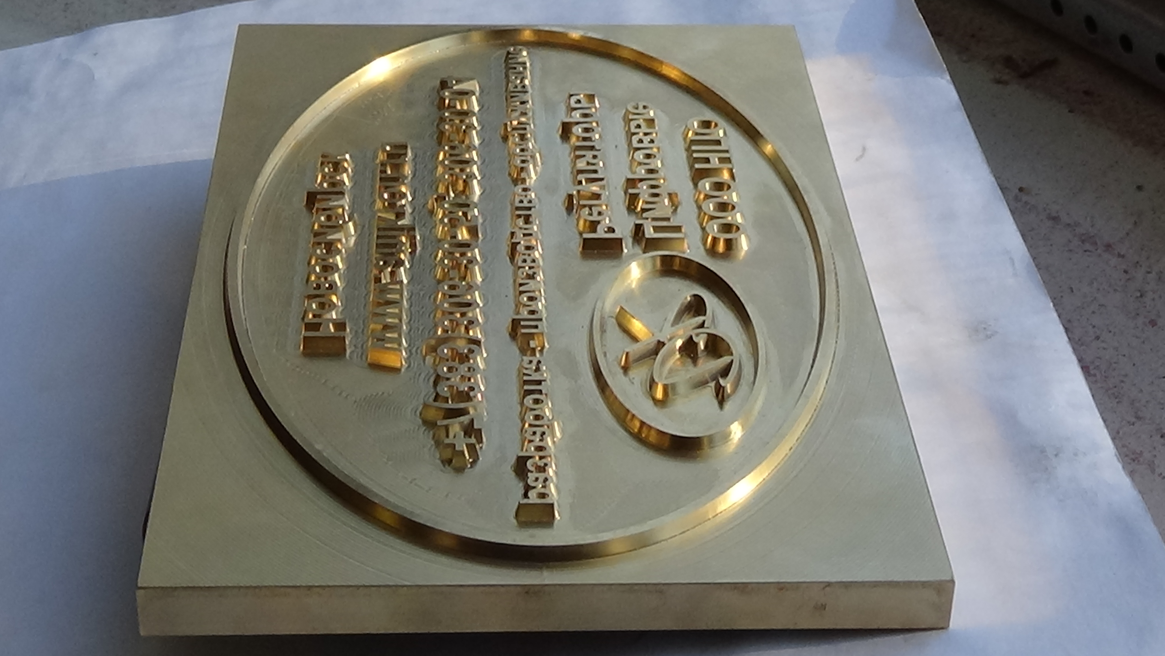

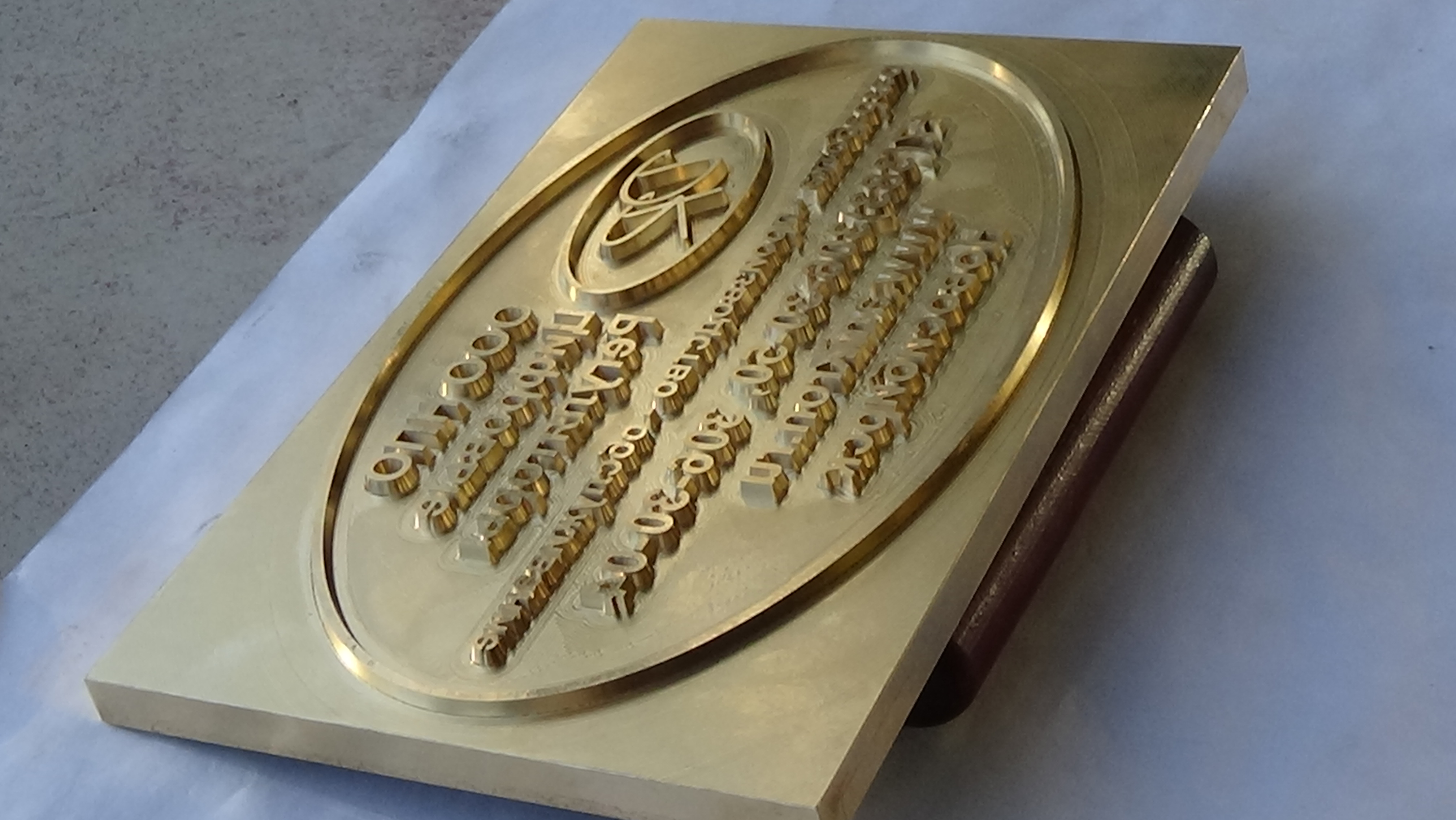

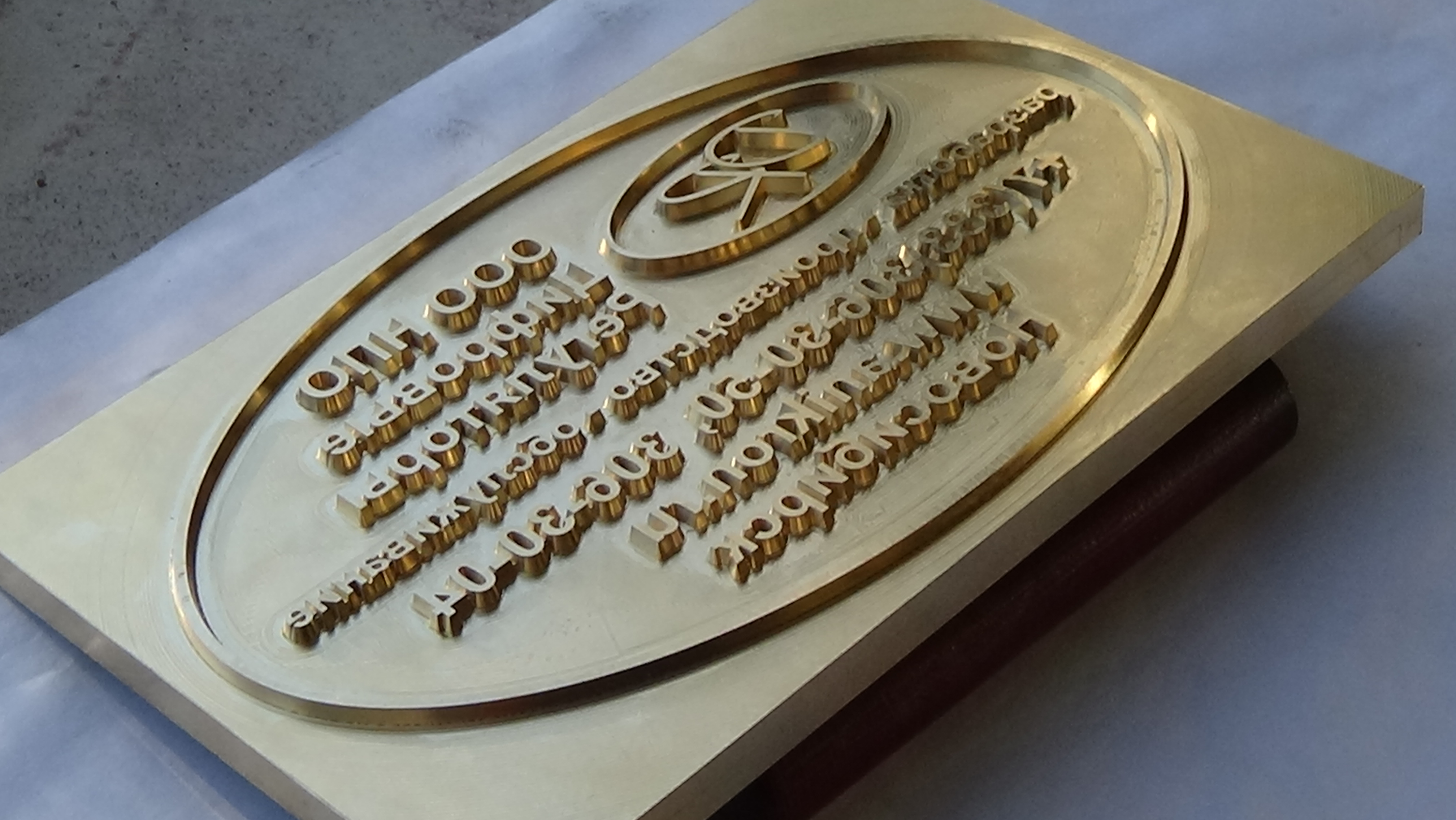

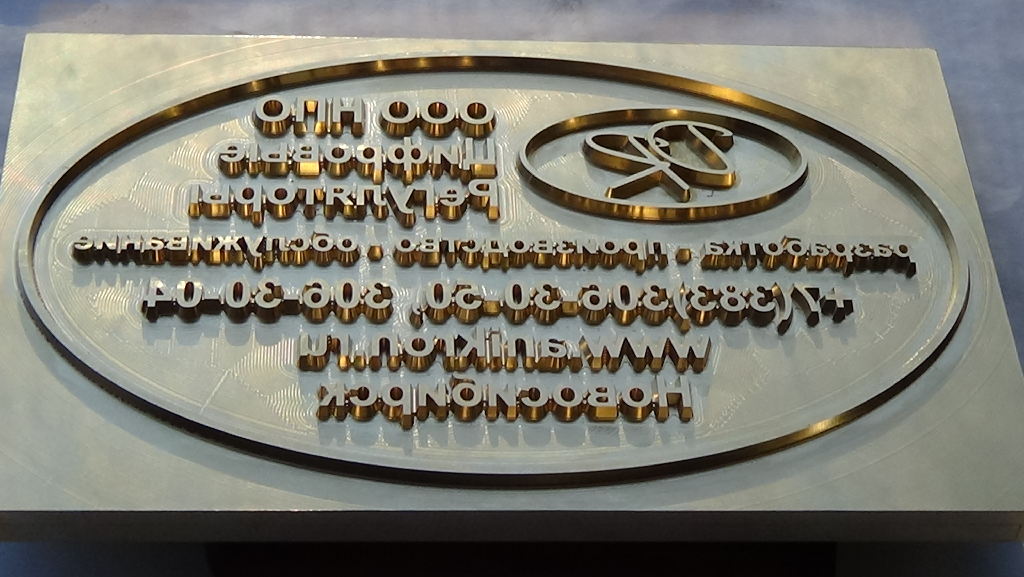

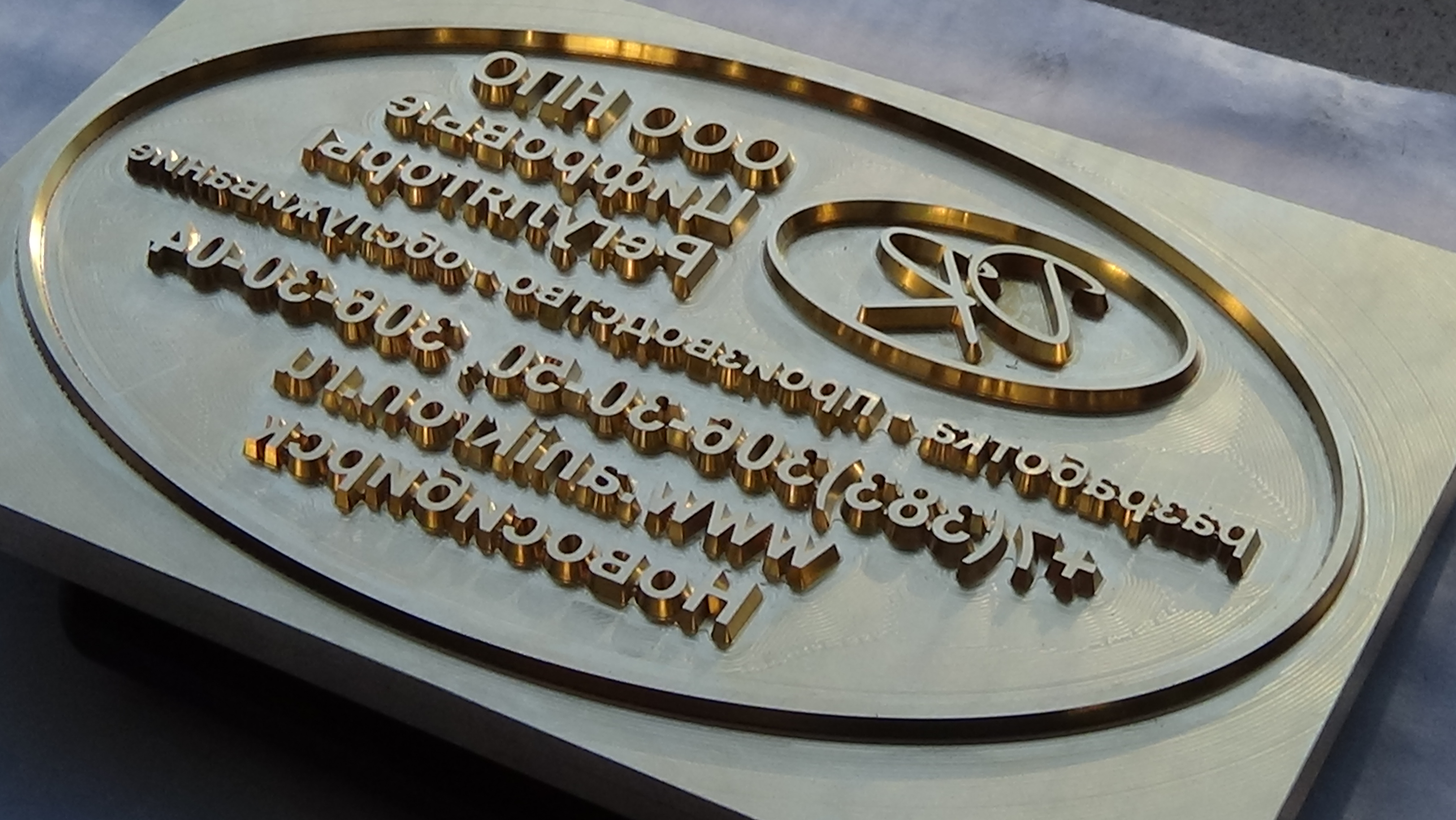

Клише из латуни:
Высота профиля 2мм
Обработка производилась на обрабатывающем центре при подаче СОЖ
Черновая обработка:
Встречное фрезерование
Коническая фреза ф6мм
Угол конуса 30гр
конечный ф1мм
шаг радиальный 0.5мм
шаг осевой 2мм
радиальный припуск 0.2мм
осевой припуск 0мм
подачи и обороты
частота вращения 8000об/мин
фрезерования 500мм/мин
врезания по вертикали 80мм/мин
Чистовая обработка:
Гравёр ф3.175мм
Угол конуса 30гр
конечный ф0.2мм
шаг радиальный 0.1мм
шаг осевой 0.3мм
радиальный припуск 0мм
осевой припуск 0мм
подачи и обороты
частота вращения 12 000об/мин (больше обрабатывающий центр дать не мог)
фрезерования 200мм/мин
На всё клише в общей сложности ушло около 11 часов.

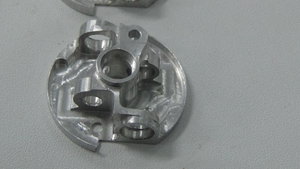

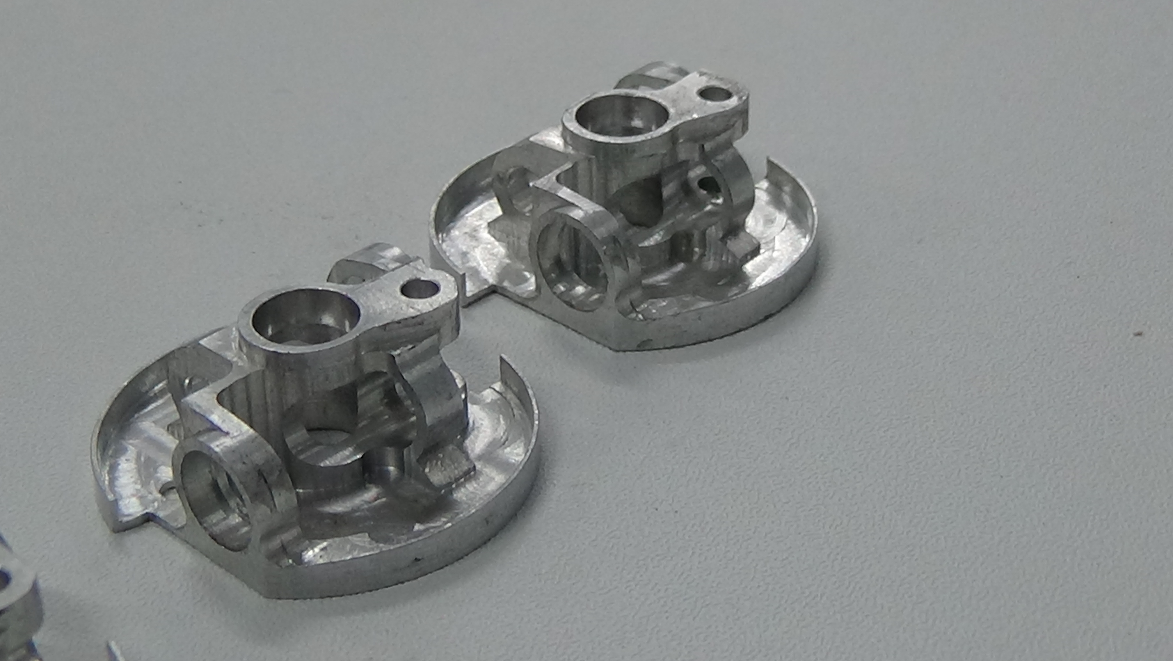

Эту деталь делал 8 лет назад на универсальных станках, с применением самодельных приспособлений для расточки и фрезеровки. Тогда у меня ещё не было доступа к ЧПУ. 5 видимых больших отверстий - для подшипников. Ещё одно большое отверстие под подшипник - под деталью, его не видно.
Диаметр детали 30мм, высота 11.5мм. Для авиамодели.

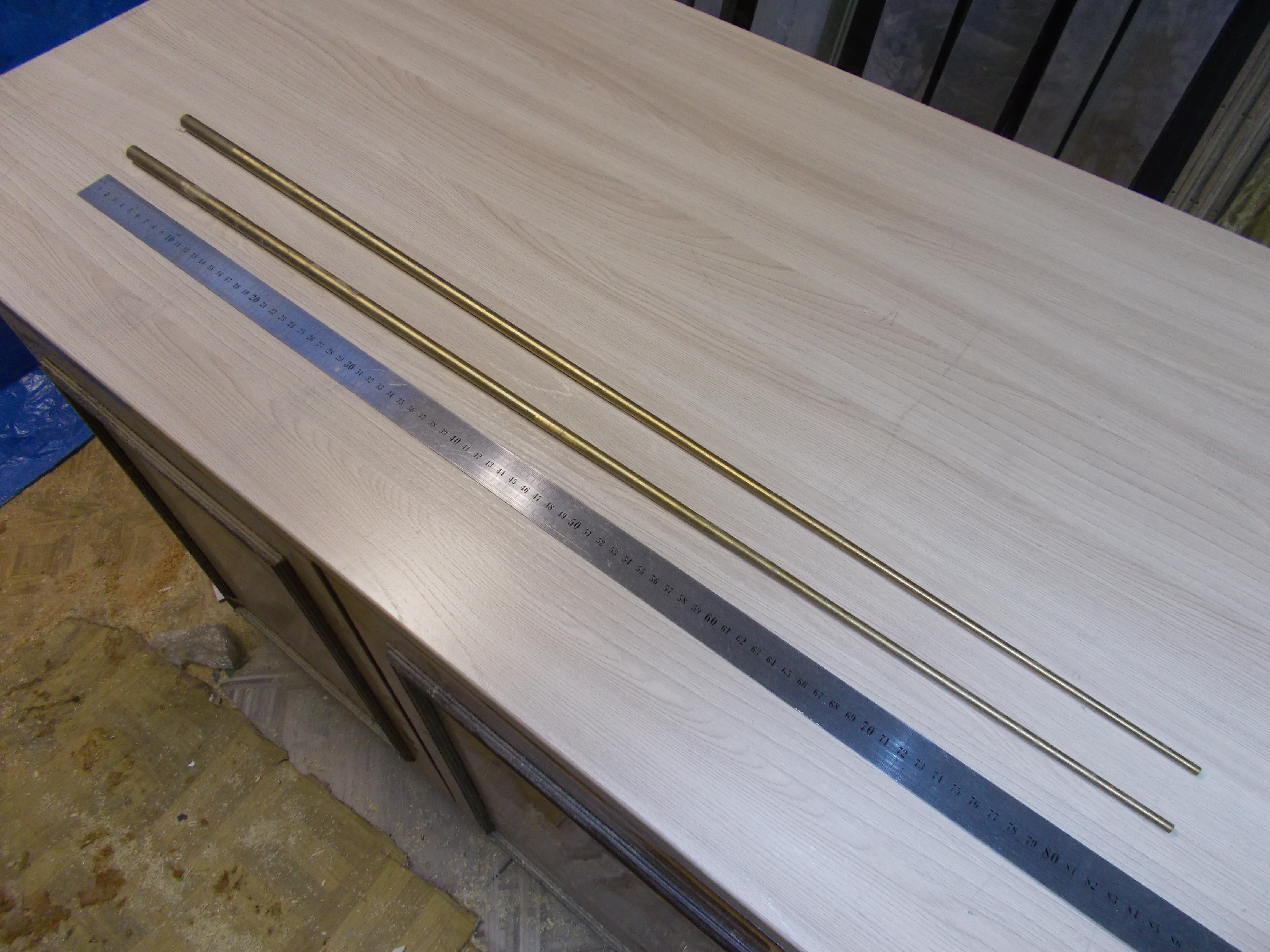

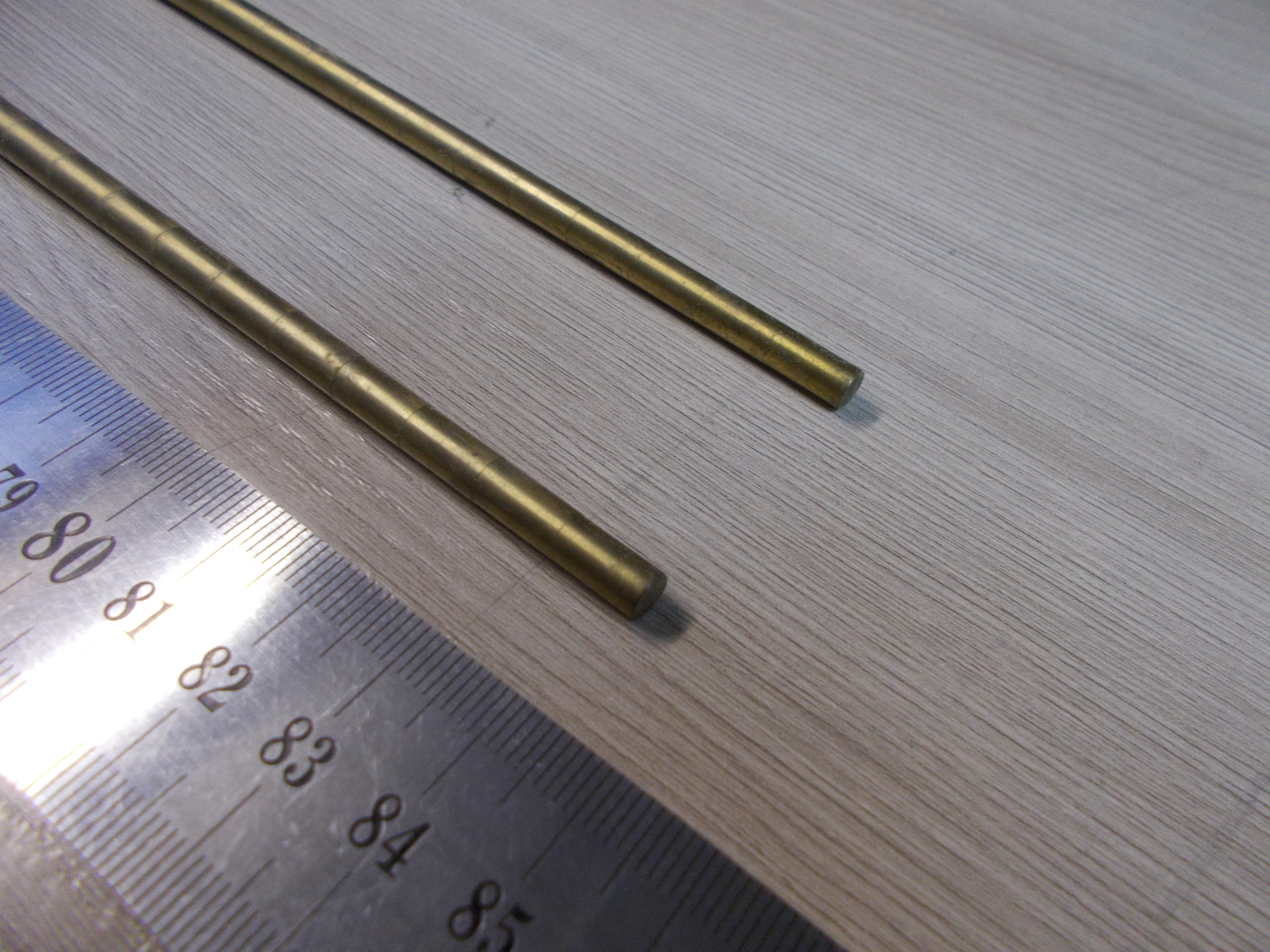

Вот ещё детали для авиамодельного спорта, делал их 4шт.(две продал знакомому авиамоделлисту) в 2013 году, но пока не пригодились:
Отправки для накручивания хвостовыx балок:
DSCN0385.JPG (22115 просмотров) <a class='original' href='./download/file.php?id=100899&mode=view' target=_blank>Загрузить оригинал (3.37 МБ)</a>
DSCN0387.JPG (22115 просмотров) <a class='original' href='./download/file.php?id=100897&mode=view' target=_blank>Загрузить оригинал (3.34 МБ)</a>
Диаметр в начале 12мм в конце 5мм. Из ЛС59.
Точил на токарном станке с ЧПУ: проточка - отход резца - разжим патрона - упирание в резец - зажим - смена коррекции по Х - проточка. То есть одна маленькая программа на всю деталь.
Далее чтобы убрать ступеньки от токарной обработки, берутся две метровые поверочные линейки: одна как подкладка , а к другой приклеивается на "момент" полоса наждачки. После долгой доводки "под линейками" получается не так чтобы совсем идеальный - но всё таки конус.

По клише сильно! Видео вариант производства бы посмотреть.
CNC-Logic
Сообщения: 1540
Репутация: 815
Откуда: г.Новосибирск
Re: Мои изделия на станках ЧПУ
Сообщение CNC-Logic »
delsol писал(а):По клише сильно! Видео вариант производства бы посмотреть.
Боюсь, видео снять не получится. Клише я делал на бывшей работе на ОЦ, честно скажу один гравёр я сколол из за чего пришлось занижать режимы до тех что описаны в сообщении.

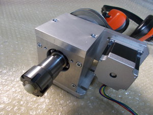

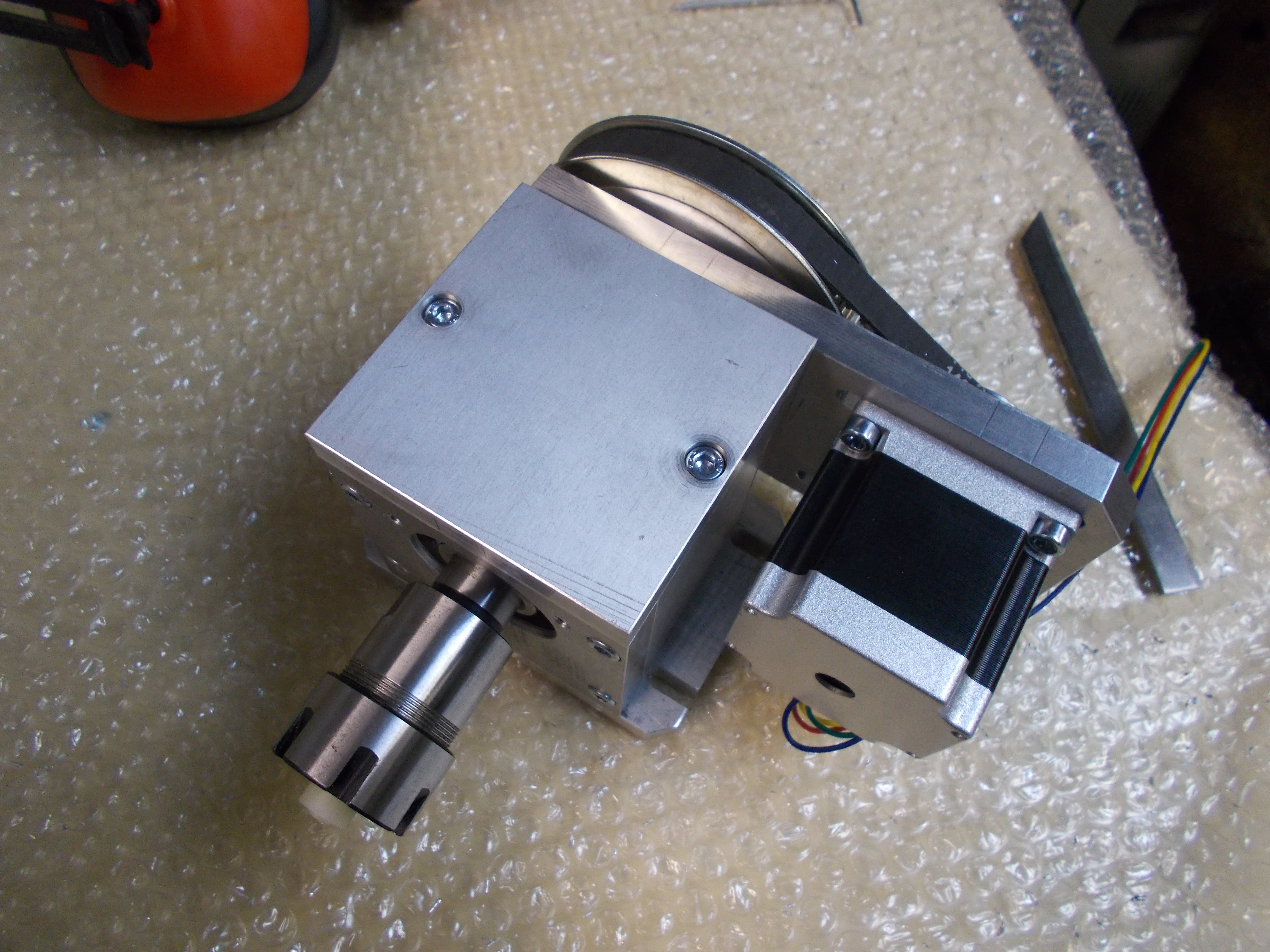

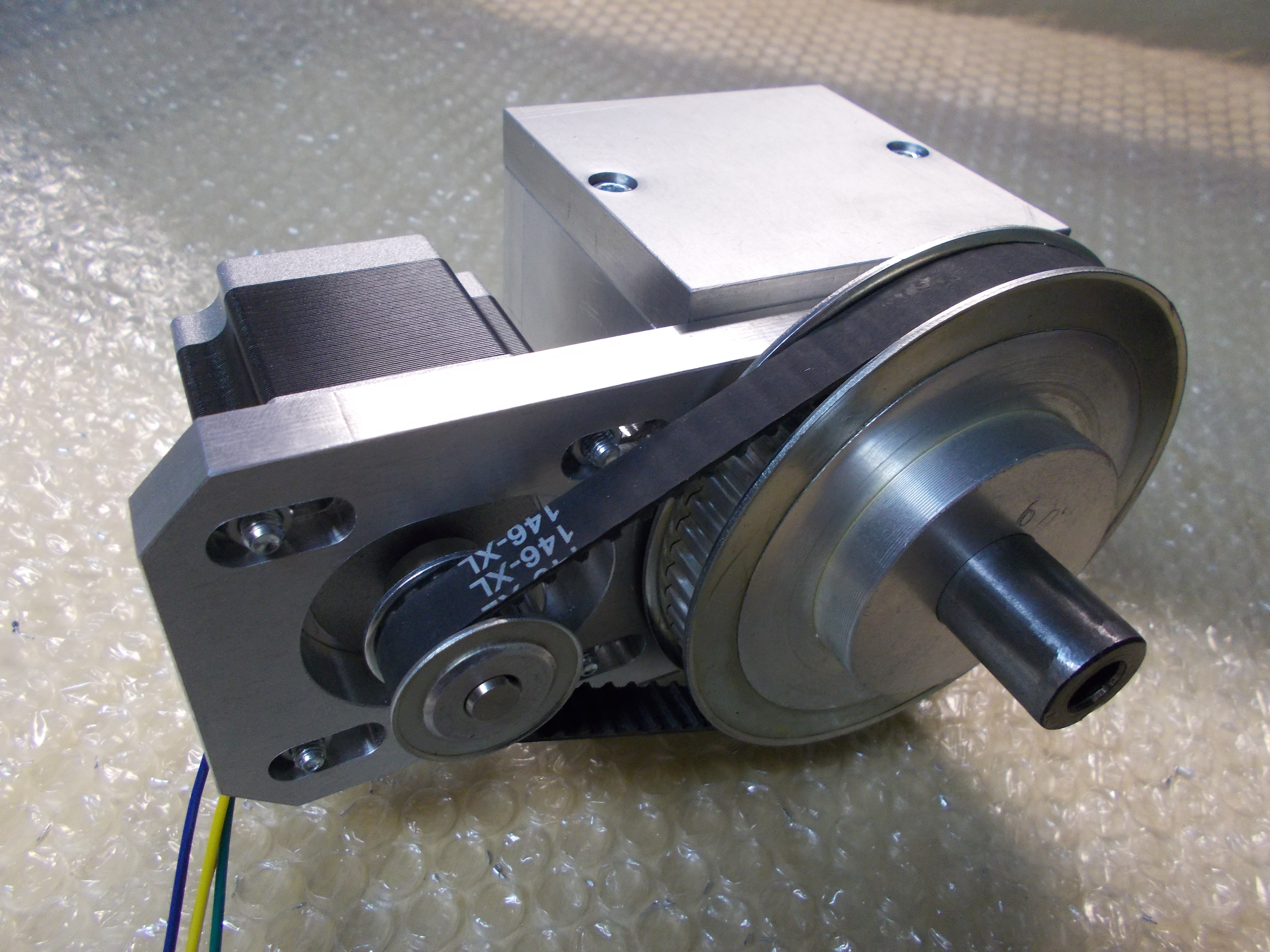

Так как уже надоело мотаться к знакомому на токарно-фрезерный ОЦ, сделал себе на станок поворотную ось:
DSCN0600.JPG (21219 просмотров) <a class='original' href='./download/file.php?id=108303&mode=view' target=_blank>Загрузить оригинал (3.36 МБ)</a>
DSCN0601.JPG (21219 просмотров) <a class='original' href='./download/file.php?id=108304&mode=view' target=_blank>Загрузить оригинал (3.48 МБ)</a>
DSCN0602.JPG (21219 просмотров) <a class='original' href='./download/file.php?id=108305&mode=view' target=_blank>Загрузить оригинал (3.35 МБ)</a>
В ней нет ничего нового и экстраординарного. Но в качестве главного вала взят обычный цанговый удлинитель ER-25. Эта поворотка на данный момент мне нужна чтобы делать отверстия в тройниках для ЧПУ сканеров. Цанга по моему уразумению даст куда более точный зажим чем токарный патрон с оправкой. Подшипник который открыт закрою какой-нибудь резинкой или пластмасской, просто на базе других подшипников подходящего размера не было - пришлось брать что дают.

Сколь по Z отъело?
Проект "Абсент".
Проект "Бумер".
Проект "Плексар".
Проект "Пропеллер".
Про мои станки есть тут.
CNC-Logic
Сообщения: 1540
Репутация: 815
Udjin писал(а):Сколь по Z отъело?
Не считал, высоту от стола до центра сделал 65мм чтобы можно было патрон токарный 100мм ставить (через переходной фланец на резьбу цанговой гайки).

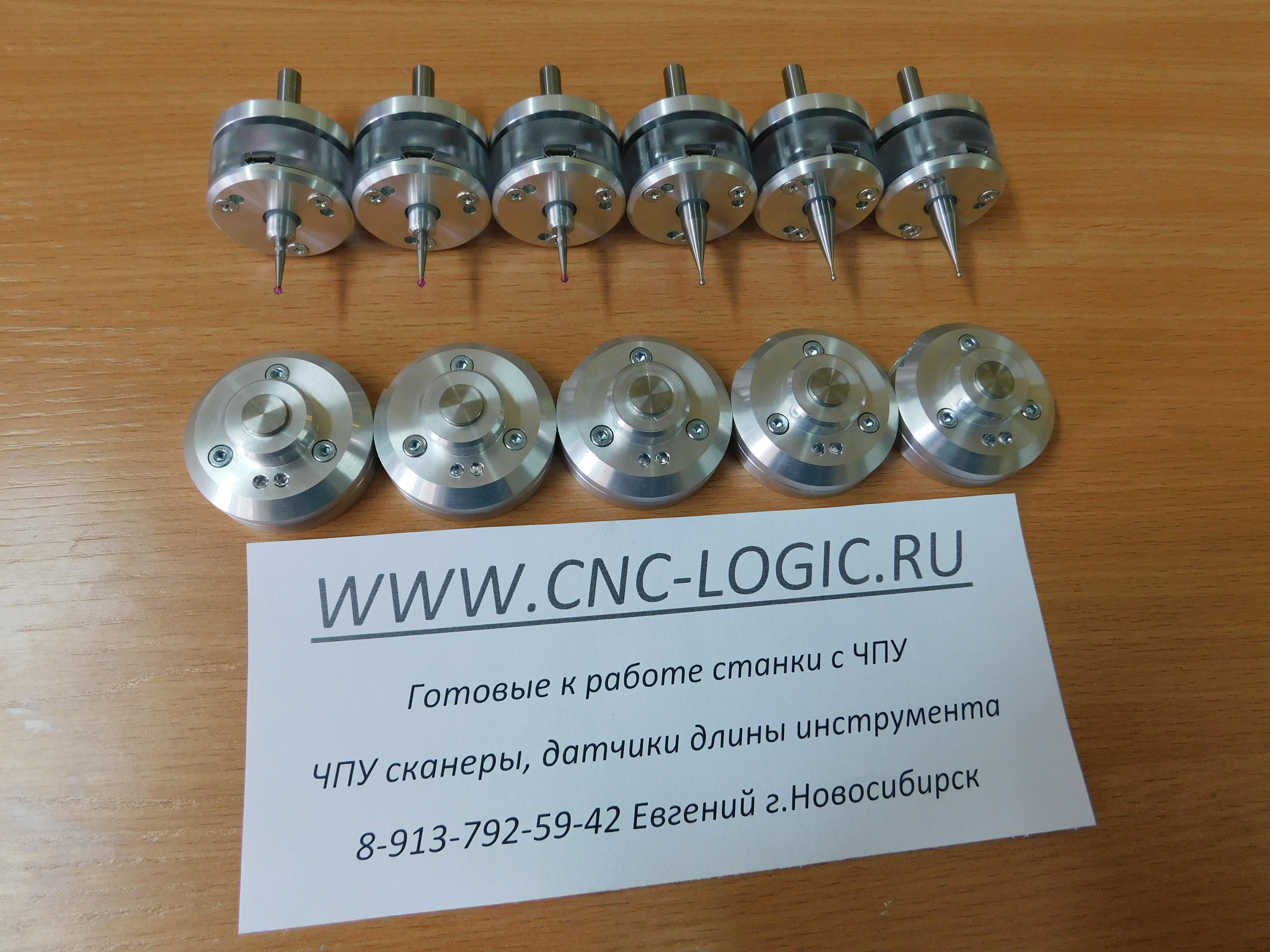

Партия датчиков перед оправкой:
DSCN0286.JPG (19519 просмотров) <a class='original' href='./download/file.php?id=139571&mode=view' target=_blank>Загрузить оригинал (4.06 МБ)</a>
Заготовки для 3х станков:
DSCN0291.JPG (19519 просмотров) <a class='original' href='./download/file.php?id=139572&mode=view' target=_blank>Загрузить оригинал (4.31 МБ)</a>
Небольшая партия деталей на будущие сканеры и датчики длины:
DSCN0382.JPG (19519 просмотров) <a class='original' href='./download/file.php?id=139573&mode=view' target=_blank>Загрузить оригинал (4.03 МБ)</a>
Теперь токарку и фрезеровку делаю полностью сам.

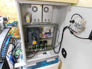

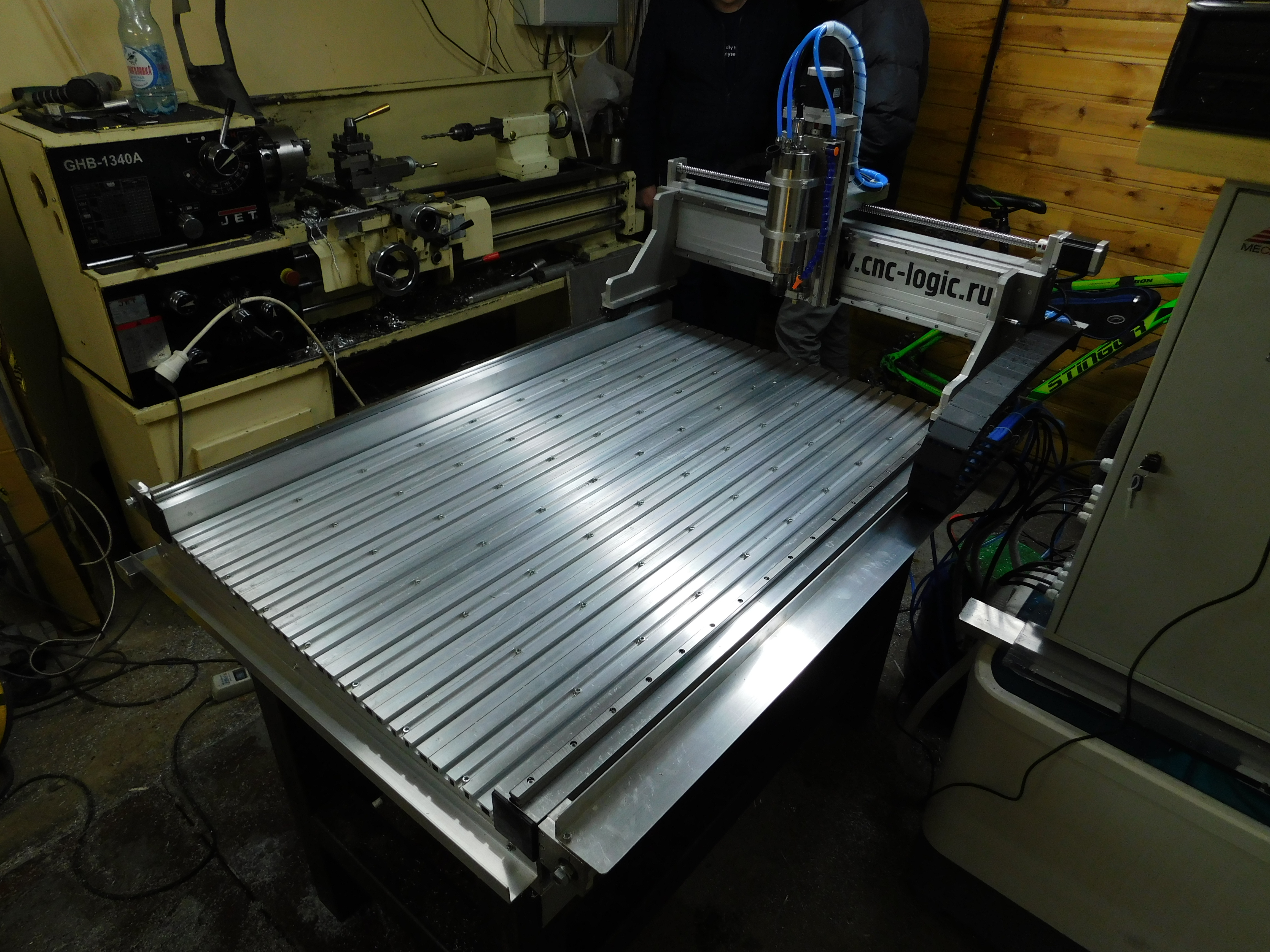

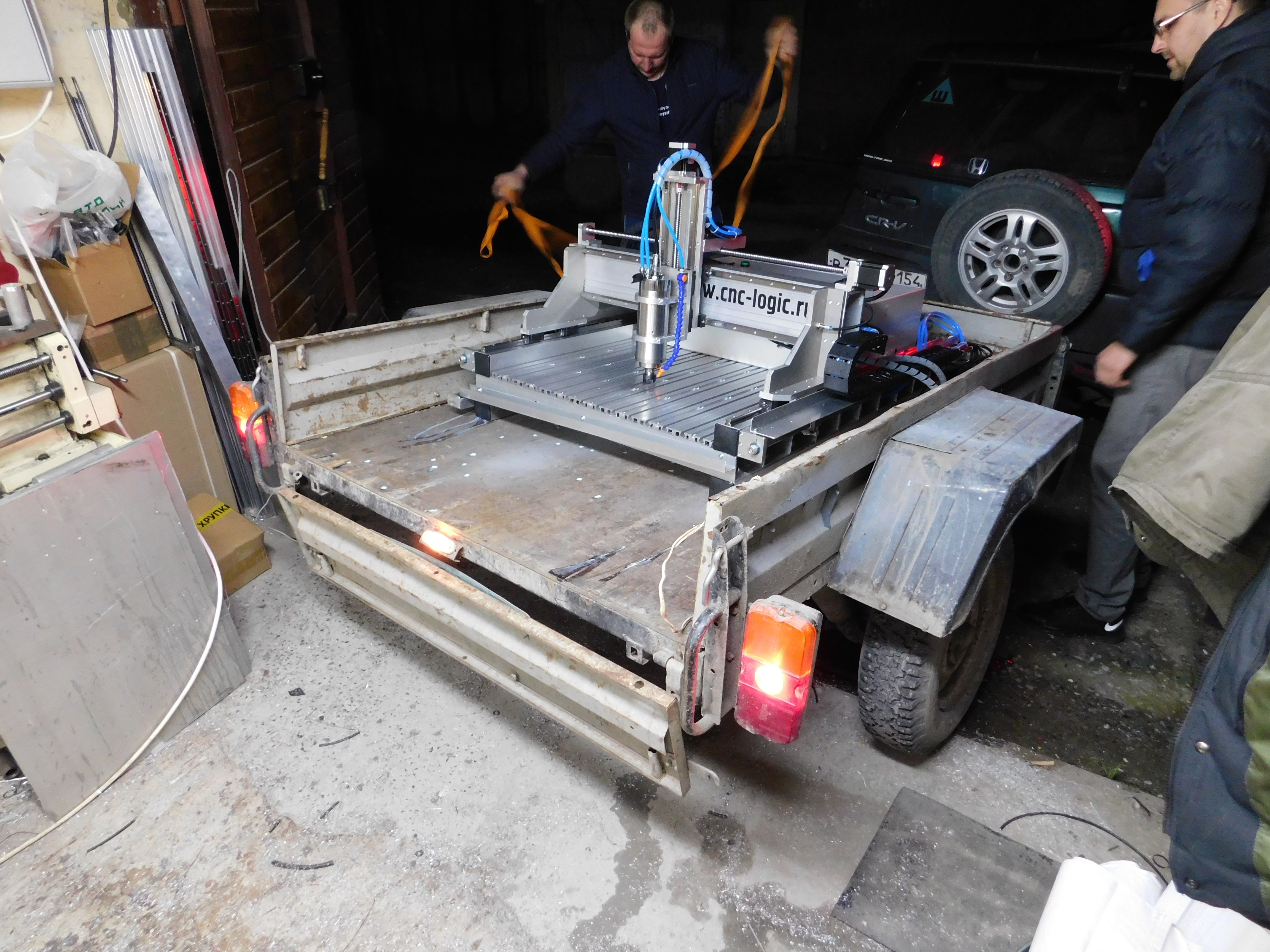

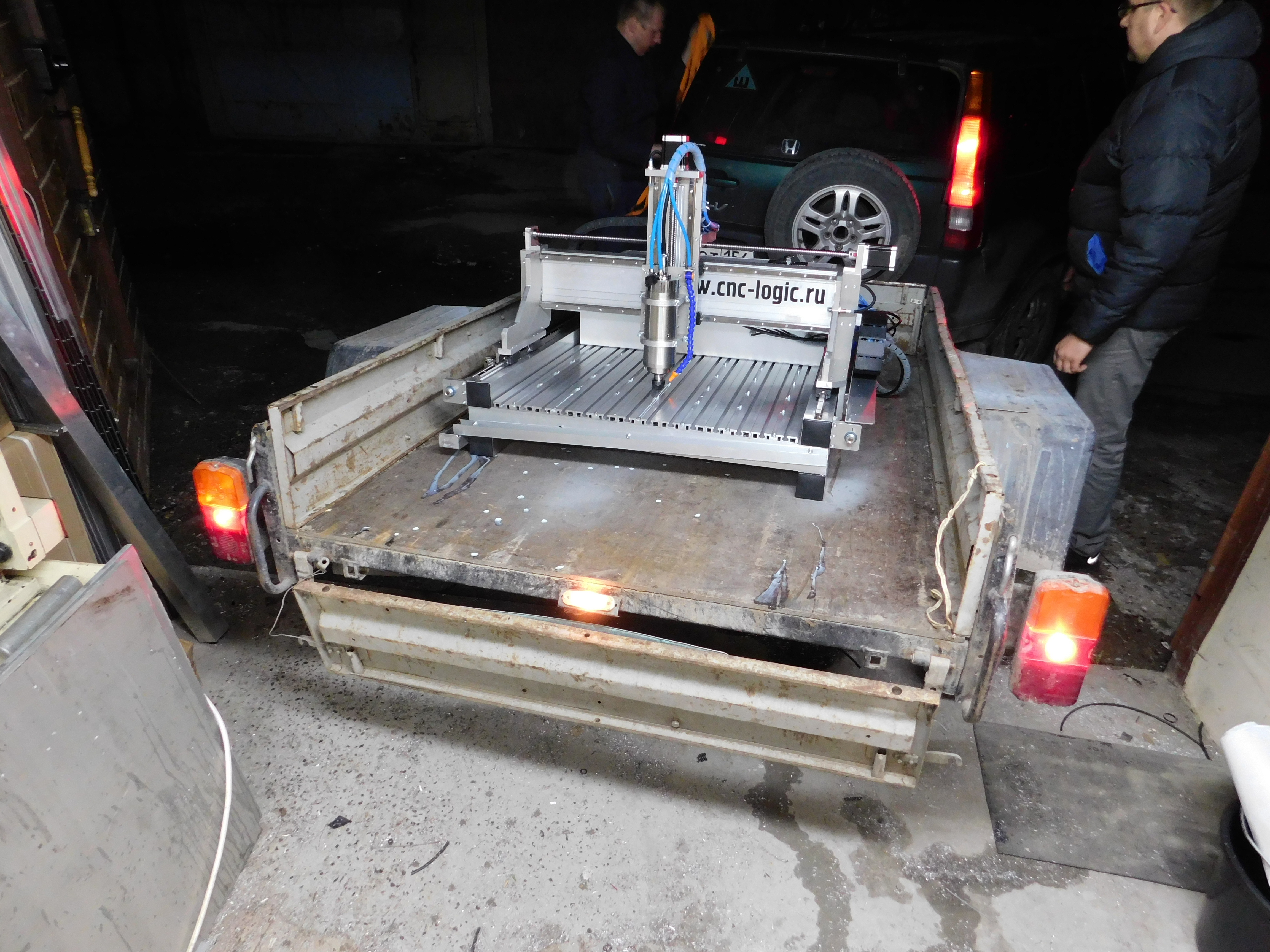

Ещё небольшой фотоотчёт:
Отдаю в час ночи станок нашему заказчику с Новосиба
DSCN0391.JPG (19312 просмотров) <a class='original' href='./download/file.php?id=140345&mode=view' target=_blank>Загрузить оригинал (3.98 МБ)</a>
DSCN0393.JPG (19312 просмотров) <a class='original' href='./download/file.php?id=140346&mode=view' target=_blank>Загрузить оригинал (4.28 МБ)</a>
DSCN0395.JPG (19312 просмотров) <a class='original' href='./download/file.php?id=140347&mode=view' target=_blank>Загрузить оригинал (4.01 МБ)</a>
DSCN0396.JPG (19312 просмотров) <a class='original' href='./download/file.php?id=140348&mode=view' target=_blank>Загрузить оригинал (3.95 МБ)</a>

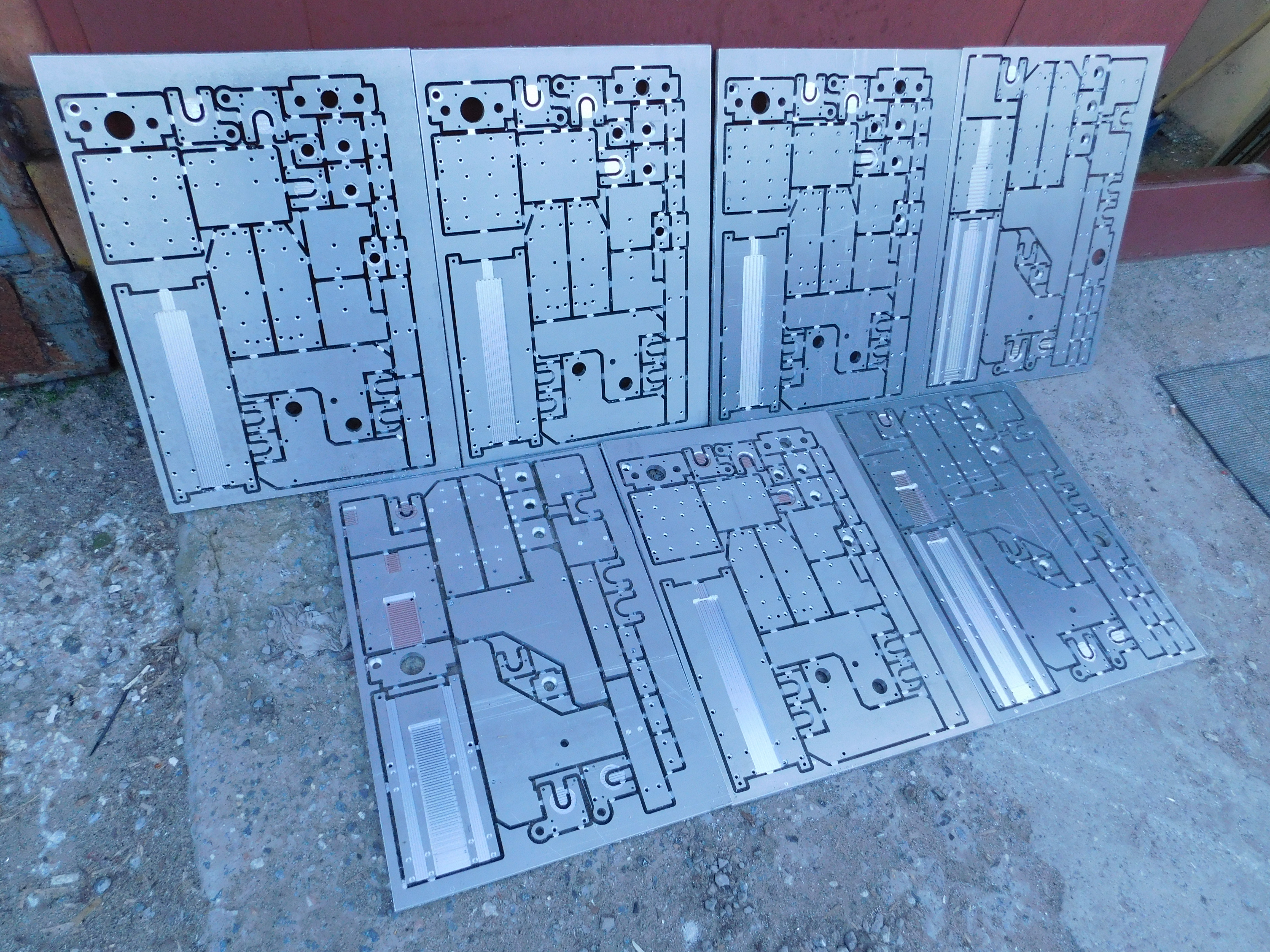

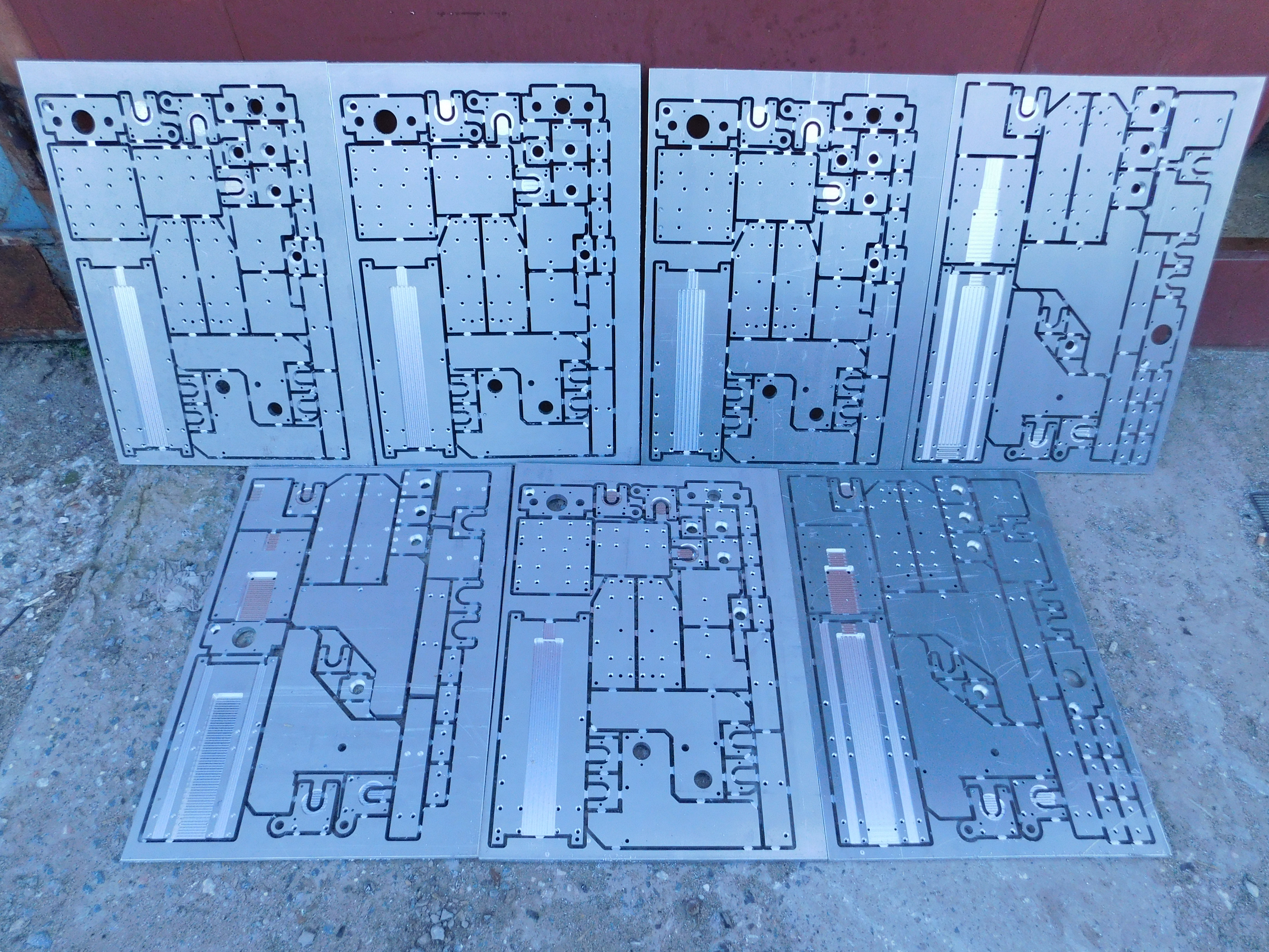

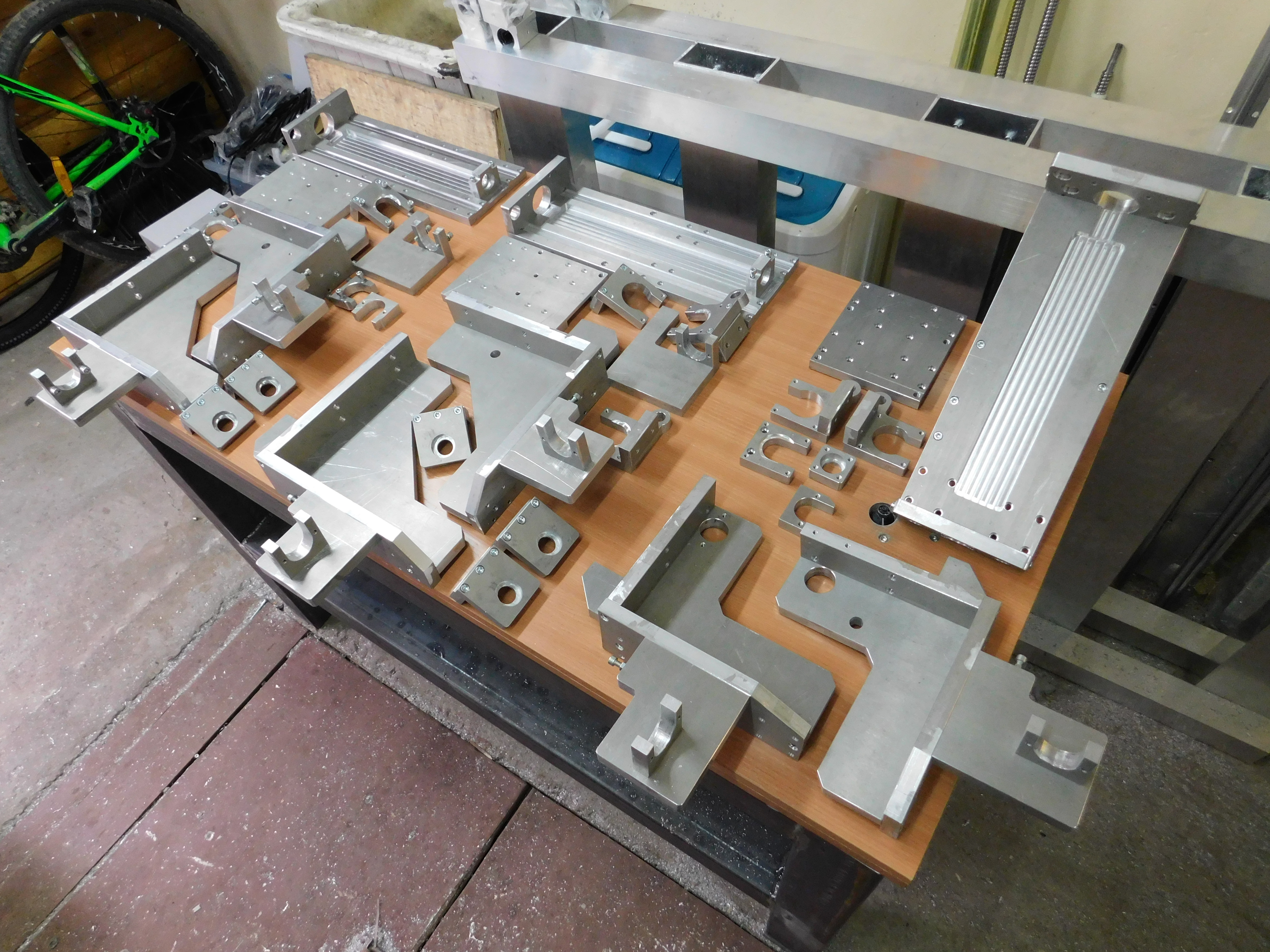

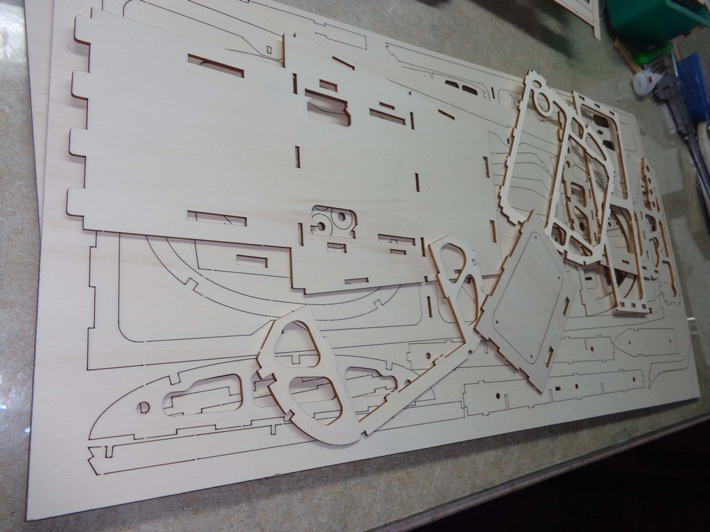

Фрезернул немножко заготовок на будущие станки:
DSCN0397.JPG (19312 просмотров) <a class='original' href='./download/file.php?id=140349&mode=view' target=_blank>Загрузить оригинал (4.22 МБ)</a>
DSCN0400.JPG (19312 просмотров) <a class='original' href='./download/file.php?id=140350&mode=view' target=_blank>Загрузить оригинал (4.12 МБ)</a>
Re: Работа...
Как вы на таких огромных листах сделали параллельность сторон? Я так понимаю на фото детали с двусторонней фрезеровкой
Umnik
Сообщения: 2344
Репутация: 2153
Настоящее имя: Георгий
Откуда: Калуга
Re: Работа...
Сообщение Umnik »
не похоже, чтобы листы были по всей плоскости фрезерованы.
cnc3426
Сообщения: 281
Зарегистрирован: 11 фев 2017, 23:59
Репутация: 39
Настоящее имя: Denis
Откуда: Тамбов
Re: Работа...
Сообщение cnc3426 »
Это раскрой листа на детали. Покупал такой. Но в некоторых деталях есть выборка: под моторы, рельсы.
Т.е. затянули лист, фрезернули за одни установ - готово! :)
Re: Работа...
Так если лист пузом, то что за детали мы получим?
Samodelkin 88
Сообщения: 966
Репутация: 727
Откуда: Курган
Re: Работа...
Сообщение Samodelkin 88 »
В кит наборах моделек фанерная нарезка аналогично выглядит- держится на перемычках. Покупатель тупо выламывает детальки и клеит.
DSC01173.JPG (19108 просмотров) <a class='original' href='./download/file.php?id=140460&mode=view' target=_blank>Загрузить оригинал (126.64 КБ)</a>
Благо не имеет значения прямолинейность фанерного листа- все по месту разгибается как надо.
