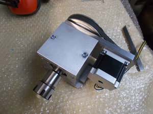

Так как уже надоело мотаться к знакомому на токарно-фрезерный ОЦ, сделал себе на станок поворотную ось:
DSCN0600.JPG (21243 просмотра) <a class='original' href='./download/file.php?id=108303&sid=4c424db9ed9cce63a2eb8c2871106ff7&mode=view' target=_blank>Загрузить оригинал (3.36 МБ)</a>
DSCN0601.JPG (21243 просмотра) <a class='original' href='./download/file.php?id=108304&sid=4c424db9ed9cce63a2eb8c2871106ff7&mode=view' target=_blank>Загрузить оригинал (3.48 МБ)</a>
DSCN0602.JPG (21243 просмотра) <a class='original' href='./download/file.php?id=108305&sid=4c424db9ed9cce63a2eb8c2871106ff7&mode=view' target=_blank>Загрузить оригинал (3.35 МБ)</a>
В ней нет ничего нового и экстраординарного. Но в качестве главного вала взят обычный цанговый удлинитель ER-25. Эта поворотка на данный момент мне нужна чтобы делать отверстия в тройниках для ЧПУ сканеров. Цанга по моему уразумению даст куда более точный зажим чем токарный патрон с оправкой. Подшипник который открыт закрою какой-нибудь резинкой или пластмасской, просто на базе других подшипников подходящего размера не было - пришлось брать что дают.

Сколь по Z отъело?

Udjin писал(а):Сколь по Z отъело?
Не считал, высоту от стола до центра сделал 65мм чтобы можно было патрон токарный 100мм ставить (через переходной фланец на резьбу цанговой гайки).

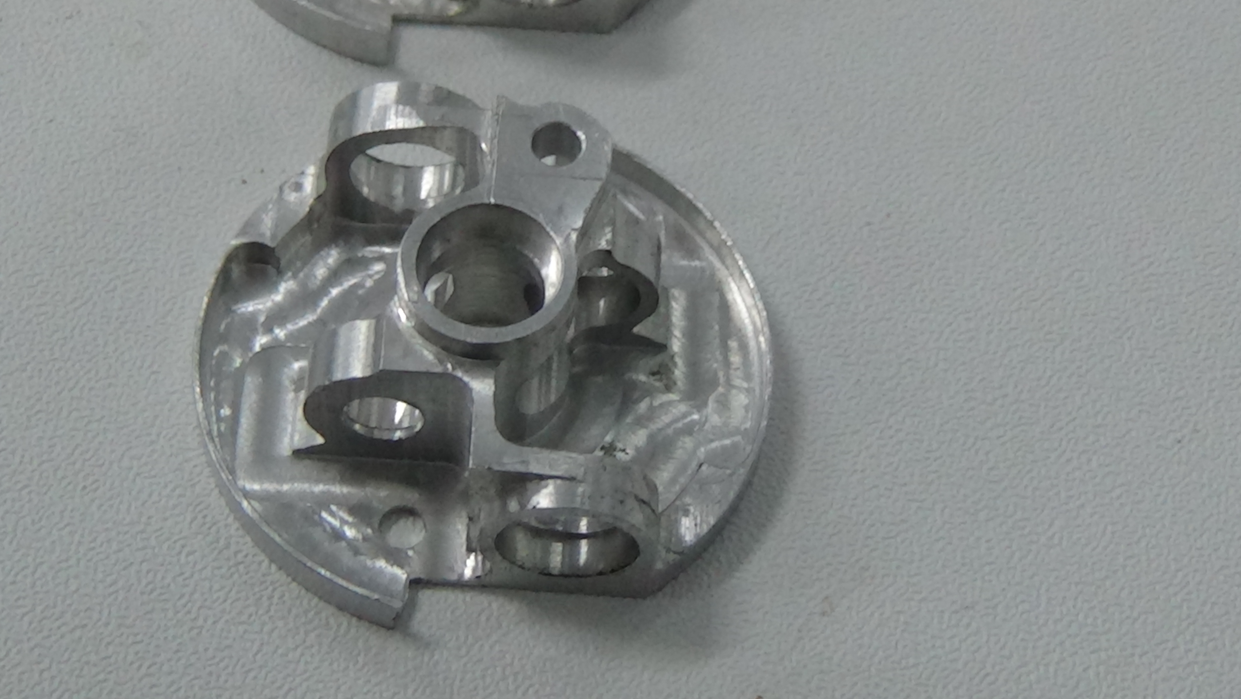

Партия датчиков перед оправкой:
DSCN0286.JPG (19543 просмотра) <a class='original' href='./download/file.php?id=139571&sid=4c424db9ed9cce63a2eb8c2871106ff7&mode=view' target=_blank>Загрузить оригинал (4.06 МБ)</a>

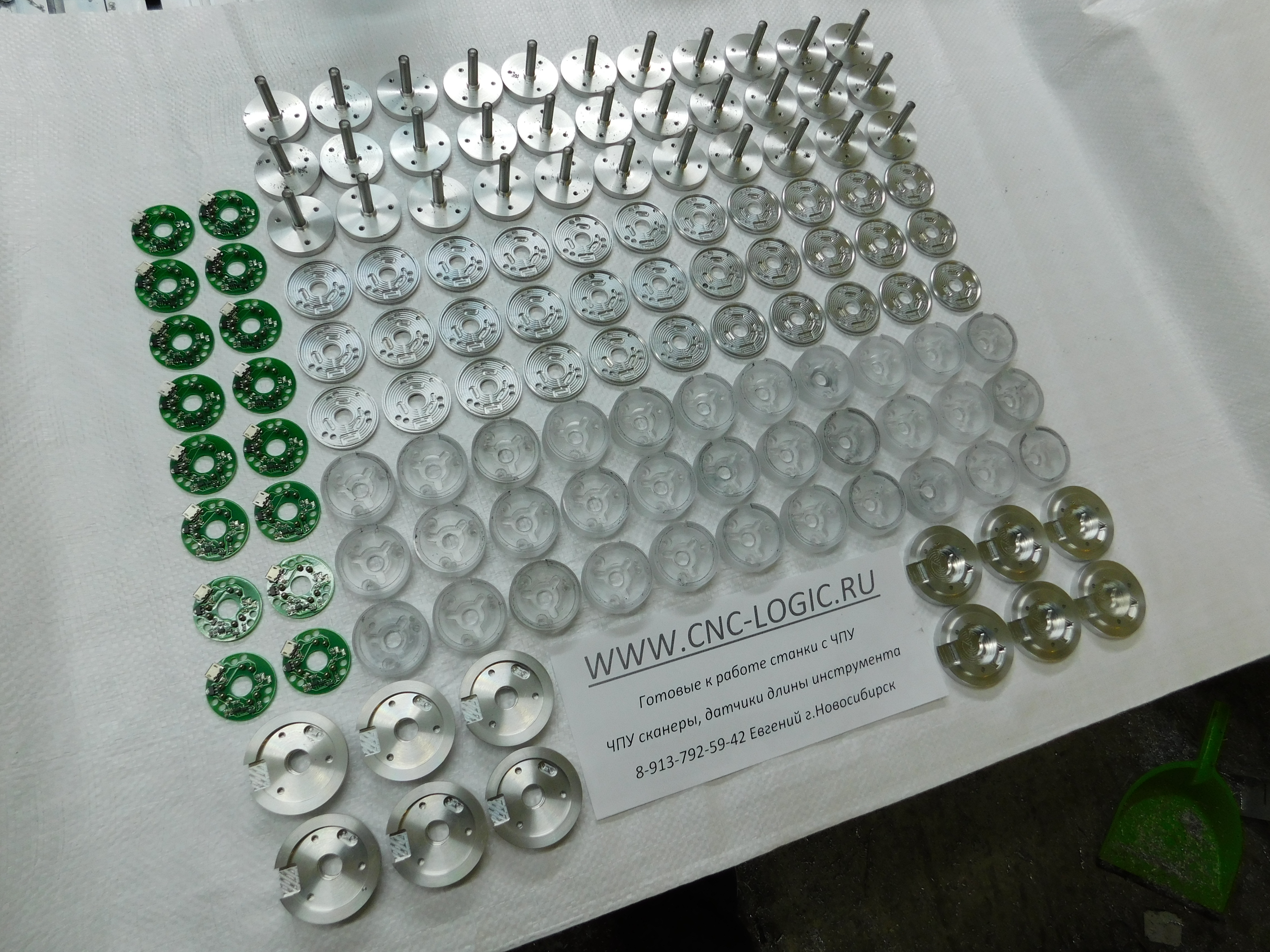

Небольшая партия деталей на будущие сканеры и датчики длины:
DSCN0382.JPG (19543 просмотра) <a class='original' href='./download/file.php?id=139573&sid=4c424db9ed9cce63a2eb8c2871106ff7&mode=view' target=_blank>Загрузить оригинал (4.03 МБ)</a>
Теперь токарку и фрезеровку делаю полностью сам.

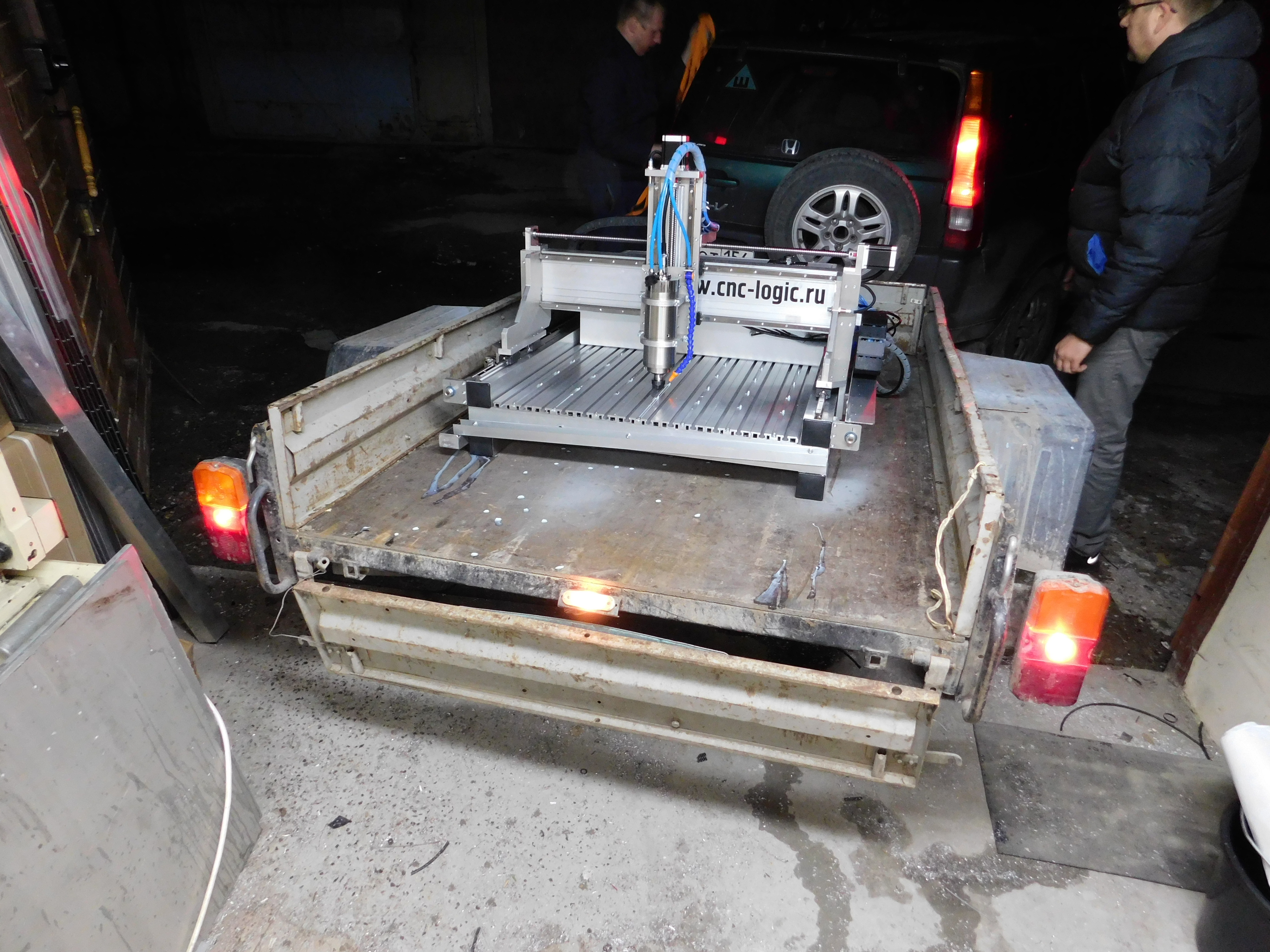

Ещё небольшой фотоотчёт:
Отдаю в час ночи станок нашему заказчику с Новосиба
DSCN0391.JPG (19336 просмотров) <a class='original' href='./download/file.php?id=140345&sid=4c424db9ed9cce63a2eb8c2871106ff7&mode=view' target=_blank>Загрузить оригинал (3.98 МБ)</a>
DSCN0393.JPG (19336 просмотров) <a class='original' href='./download/file.php?id=140346&sid=4c424db9ed9cce63a2eb8c2871106ff7&mode=view' target=_blank>Загрузить оригинал (4.28 МБ)</a>
DSCN0395.JPG (19336 просмотров) <a class='original' href='./download/file.php?id=140347&sid=4c424db9ed9cce63a2eb8c2871106ff7&mode=view' target=_blank>Загрузить оригинал (4.01 МБ)</a>
DSCN0396.JPG (19336 просмотров) <a class='original' href='./download/file.php?id=140348&sid=4c424db9ed9cce63a2eb8c2871106ff7&mode=view' target=_blank>Загрузить оригинал (3.95 МБ)</a>

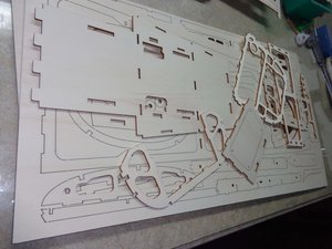

Re: Работа...
Как вы на таких огромных листах сделали параллельность сторон? Я так понимаю на фото детали с двусторонней фрезеровкой

не похоже, чтобы листы были по всей плоскости фрезерованы.

Это раскрой листа на детали. Покупал такой. Но в некоторых деталях есть выборка: под моторы, рельсы.
Т.е. затянули лист, фрезернули за одни установ - готово! :)

Так если лист пузом, то что за детали мы получим?

В кит наборах моделек фанерная нарезка аналогично выглядит- держится на перемычках. Покупатель тупо выламывает детальки и клеит.
DSC01173.JPG (19132 просмотра) <a class='original' href='./download/file.php?id=140460&sid=4c424db9ed9cce63a2eb8c2871106ff7&mode=view' target=_blank>Загрузить оригинал (126.64 КБ)</a>
Благо не имеет значения прямолинейность фанерного листа- все по месту разгибается как надо.

sima8520 писал(а):Так если лист пузом, то что за детали мы получим?
Получим детали с пузом.
Однако, если критичные места профрезерованы в горизонт, типа установочные под опоры и рельсы, то сие не критично.
Все станки с пузами, если не шлифованы по кругу.
Однако шлифовка вкруг встаёт в оччень даже серьёзную копеечку.

А как эти места профрезеровать в горизонт, если, на сколько понимаю, кривой лист будучи притянутым к станку распремляется? А искривляется при откручивании уже после фрезеровки?

Правильно крепить ..
Например в трёх точках, если нужно, то через калиброванные прокладки.
ЗЫ
Ессно, всё должно быть в пределах разумного. Если лист скачет больше десятки, то можно и продрать базы.
АМГ6 двадцатка, вполне так приличный, по крайней мере тот, который мне Евгений присылал.

Kiriller писал(а):кривой лист будучи притянутым к станку распремляется
наверное его не надо притягивать? =)
приклей без усилия... сними одну сторону.
Затем переверни на другую и уже прижми.

У меня 14мм лист, если не ошибаюсь. Поверхность доработал напильником. В торцах нужно размечать, сверлить, резать резьбу... что не всегда получалось :)
