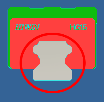

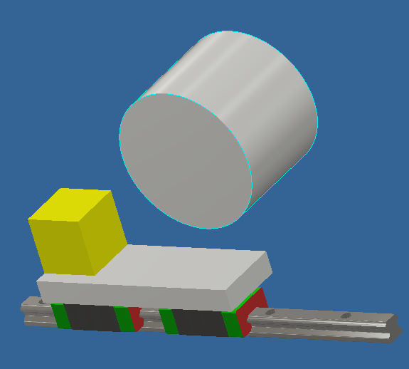

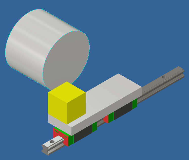

Всем привет.
Проектирую совсем небольшой токарничек с чпу.
Вопрос по поперечной (вроде бы так она называется). Не хочется ее делать слишком широкой, резцедержка у меня будет маленькая. как и резцы.
Хочу на один рельс поставить две каретки и полоску Д16Т. На полоску будет крепиться резцедержка (желтого цвета). Токарный патрон круглый :)
Обработка метариалов: пластик, фторопласт, дюраль, латунь. Диаметры = до 20мм, длина = до 150мм.
Вопрос, достаточно ли двух кареток на одном рельсе, не свернет ли? Или обязательно второй рельс и расширять поперечную пластину?
Надеюсь, более-менее понятно объяснил :)

pkasy
Сообщения: 1129
Репутация: 45
Откуда: Владивосток
Re: Вопрос по надежности конструкции
Сообщение pkasy »
если нужна точность и повторяемость - нужна вторая.
trafbite
Сообщения: 920
Репутация: 28
Сообщение trafbite »
pkasy писал(а):если нужна точность и повторяемость - нужна вторая.
Эх...
Ну тогда уже есть смысл и рельсы перенести на дно пластины-поперечки, что бы пожестче было :)

Сообщения: 729
Репутация: 80
Откуда: Брянск
Сообщение РЕКЛАМА »
рельса не особо добавит жесткости, смесла ставить релсу вместо каретки на пластину нет..
Надо вторую рельсу, каретки, я думаю, на ней хватит одной по центру или в плоскости резца .
trafbite
Сообщения: 920
Репутация: 28
РЕКЛАМА писал(а):рельса не особо добавит жесткости, смесла ставить релсу вместо каретки на пластину нет..
Я исходил из того, что тут не только в жесткости дело, но и в том, что рельсы сверху будут чище, чем снизу, все ж меньше стружки будет попадать.
Резца планирую два: "передний" и "задний", сам не понял почему в исходных картинках этого не указал, прошу прощения :) Посему от двух рельсов и четырех кареток, видимо, не уйти :)

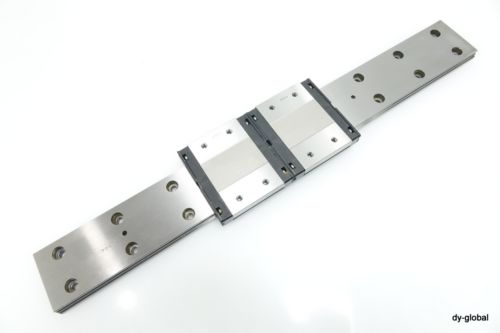

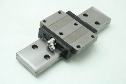

ultrus
Сообщения: 1978
Репутация: 1329
Откуда: Воронеж
Сообщение ultrus »
trafbite писал(а):Обработка метариалов: пластик, фторопласт, дюраль, латунь. Диаметры = до 20мм
Зачем при таком маленьком диаметре заготовки городить огород с Хивинами? Есть очень элегантное и компактное решение.
Да и жёсткость на порядок будет больше. Можно использовать одну широкую роликовую направляющую, типа этой:
s-l500.jpg (3856 просмотров) <a class='original' href='./download/file.php?id=63392&mode=view' target=_blank>Загрузить оригинал (13.02 КБ)</a>
http://www.ebay.com/itm/NSK-LW21-Wide-L ... 280718d42b
Или готовый столик на роликах, типа этого:
s-l500.jpg (3856 просмотров) <a class='original' href='./download/file.php?id=63398&mode=view' target=_blank>Загрузить оригинал (24.87 КБ)</a>
http://www.ebay.com/itm/PIC-Design-line ... Sw0HVWAGFJ
И будет Вам счастье :D .

trafbite
Сообщения: 920
Репутация: 28
Первый вариант действительно крутой, я о нем даже и не подумал!
Однако у меня в мыслях что-то вроде поперечной на видео выше, т.е. Длина рельсы примерно 220-250мм, а это с учетом двух кареток уже в разы дороже хивина :(
И, катати, бу такие вещи норм на ибее брать, не страшно за состояние?
