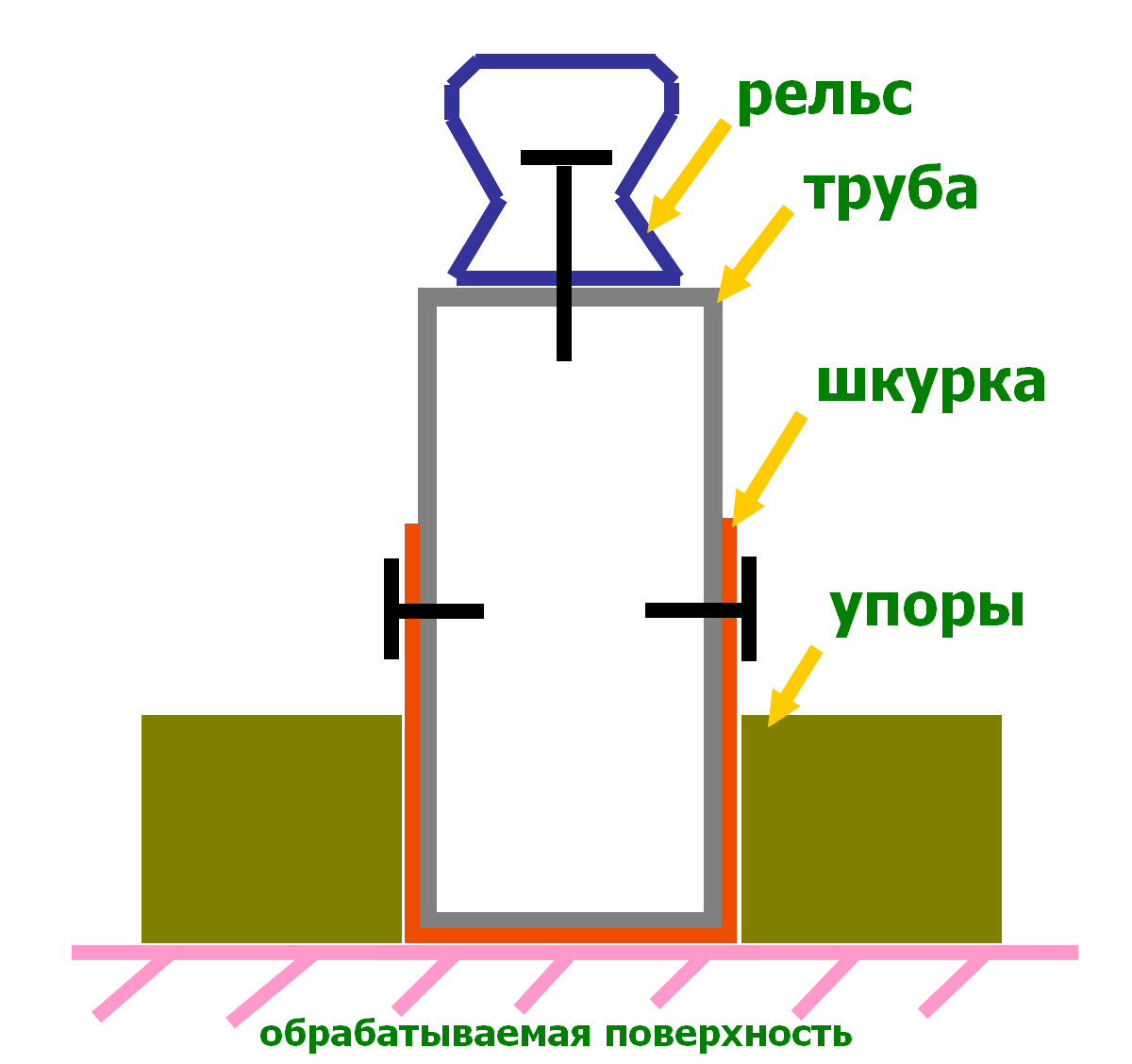

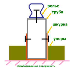

Re: Балконный ЧПУ по аллюминию 850х700х150
alaken писал(а):Во что именно в вашем станке упирается повышение точности?
Нечем ровные площадки под рельсы фрезернуть. А тем способом, что я делал максимум 0.2.
Брал довольно ровную прямоугольную трубу сечением 25х50 мм и длиной больше рельса на метр. Снаружи на короткую стенку (снизу) лепил шкуренцию по длине трубы, на вторую короткую стенку (сверху) прикручивал сам рельс. Ставил ограничители и вышкуривал площадку под рельс. Перед этим выставлял максимально по (строительному) уровню поверхность будущей площадки. Для хоббийного станка этой наколенной технологии пока хватает.
Выравниваем_площадки_под рельсы.png (2316 просмотров) <a class='original' href='./download/file.php?id=62518&mode=view' target=_blank>Загрузить оригинал (44.57 КБ)</a>

MX_Master писал(а):Нечем ровные площадки под рельсы фрезернуть. А тем способом, что я делал максимум 0.2.
Идея хорошая, но не пойму зачем рельс прикручивать?
alaken писал(а):Идея хорошая, но не пойму зачем рельс прикручивать?
Да так, частично прикрутить. Чтоб не упал во время шкурения. Для дополнительного веса он там фактически. А доводить лучше уже без рельса. Веса самой трубы для финишной шлифовки хватит.
Чем вы измеряете?
Мне придется тоже обзавестись таким инструментом.
Чем вы измеряете?
Цифровой штангельциркуль. Меряю по всей длине высоту от верхней поверхности рельса до поверхности основания
