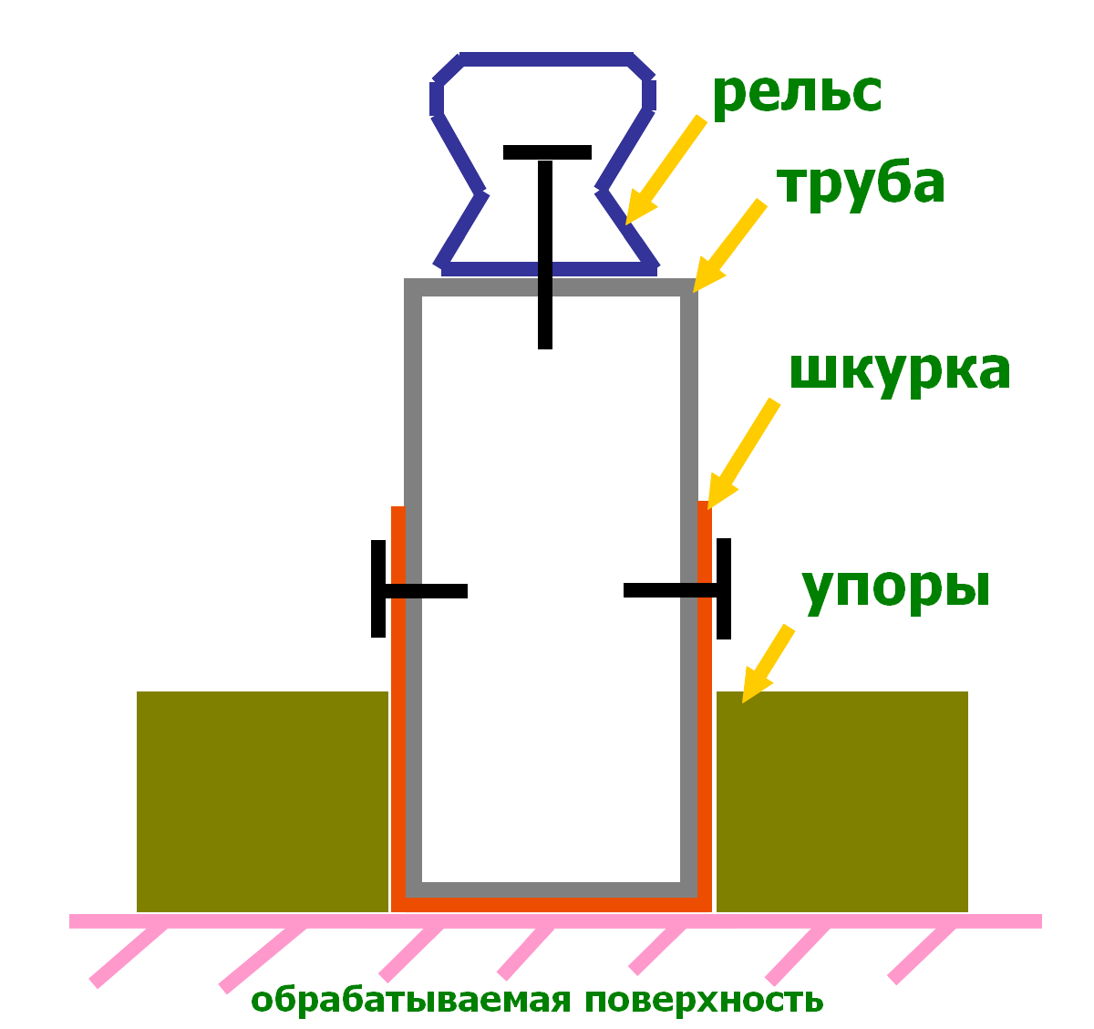

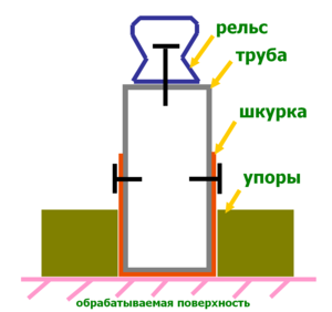

Нечем ровные площадки под рельсы фрезернуть. А тем способом, что я делал максимум 0.2.
Брал довольно ровную прямоугольную трубу сечением 25х50 мм и длиной больше рельса на метр. Снаружи на короткую стенку (снизу) лепил шкуренцию по длине трубы, на вторую короткую стенку (сверху) прикручивал сам рельс. Ставил ограничители и вышкуривал площадку под рельс. Перед этим выставлял максимально по (строительному) уровню поверхность будущей площадки. Для хоббийного станка этой наколенной технологии пока хватает.

Идея хорошая, но не пойму зачем рельс прикручивать?
Re: Балконный ЧПУ по аллюминию 850х700х150
alaken писал(а):Идея хорошая, но не пойму зачем рельс прикручивать?
Да так, частично прикрутить. Чтоб не упал во время шкурения. Для дополнительного веса он там фактически. А доводить лучше уже без рельса. Веса самой трубы для финишной шлифовки хватит.

MX_Master писал(а):Нечем ровные площадки под рельсы фрезернуть. А тем способом, что я делал максимум 0.2.
Чем вы измеряете?

Чем вы измеряете?
Мне придется тоже обзавестись таким инструментом.
Цифровой штангельциркуль. Меряю по всей длине высоту от верхней поверхности рельса до поверхности основания
