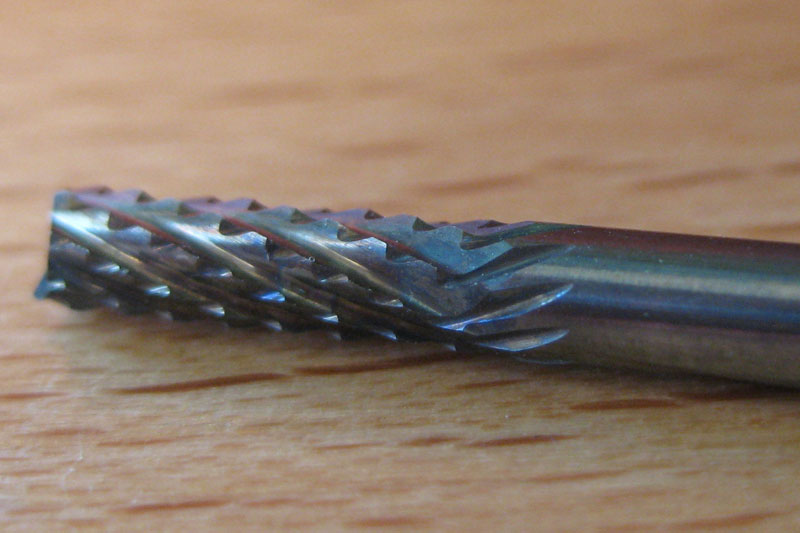

Есть в наличии твердосплавные (ВК6М) фрезы "кукуруза". Диаметры 3мм и 2мм, хвоствоик -- 3мм. режущая часть около 10мм
Производство СССР, знак качества -- в наличии. ;)
Качество инструмента на самом деле отличное. В свое время использовались для раскроя печтных плат на производстве.
Годятся как для работы по текстолитам/стеклотекстолитам, так и по фанере.
Однажды нужно было фрезернуть деталь из резины, так спасла именно такая фреза.
В общем -- инструменты годные. ;)

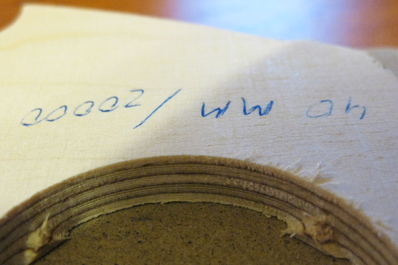

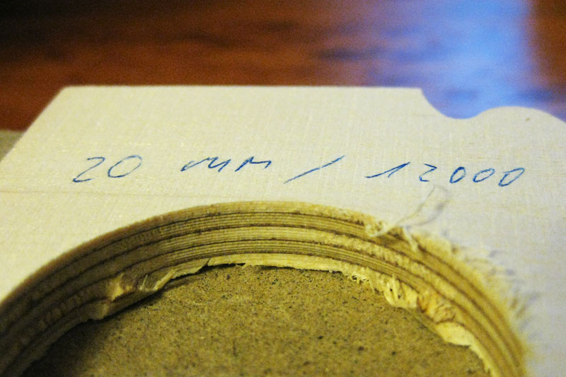

дабы не продолжать спор "о вкусе устриц", сделал пару резов.
фрезу использовал НЕ новую, до этого она успела хорошо поработать.
1. на режиме, при котором по Вашему заявлению эта фреза "идет ОЧЕНЬ тяжко" (заглубление 4мм, подача 20мм/с, 12000 об/мин)
2. на режиме, на котором обычно работаю этой фрезой (заглубление 3мм, подача 40мм/с, 20000 об/мин)
для чистоты эксперимента, даже "лохматость" убирать не стал, т.е. заготовка сразу после станка.
что касается "идет ОЧЕНЬ тяжко" -- на обоих режимах фреза идет как по маслу, т.е. какой либо натужности не ощущается в принципе.

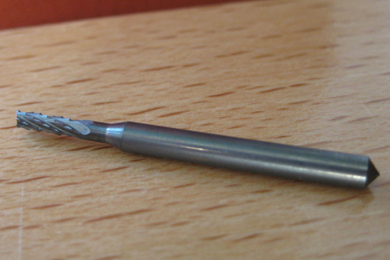

на третьем фото: рез был сделан фрезой 2мм на 20000 об/мин, подача 4мм/с, заглубление 1мм
кинул этот пример т.с. "до кучи", это был рабочий рез, деталь сложной формы. чтобы потом не развлекаться со шлифовкой резал с малым заглублением, за счет этого рез получился практически "чиствой", у меня из под ленточной пилы не всегда такая поверхность выходит. ;)

фанера 6мм, фреза 3мм, глубина прохода 4мм, подача 20мм/с на 12000 об/мин (6512 просмотров) <a class='original' href='./download/file.php?id=61437&mode=view' target=_blank>Загрузить оригинал (85.88 КБ)</a>
фанера 6мм, фреза 3мм, глубина прохода 3мм, подача 40мм/с на 20000 об/мин (6512 просмотров) <a class='original' href='./download/file.php?id=61438&mode=view' target=_blank>Загрузить оригинал (67.01 КБ)</a>
фанера 6мм, фреза 2мм, глубина прохода 1мм, подача 40мм/с на 20000 об/мин (6512 просмотров) <a class='original' href='./download/file.php?id=61439&mode=view' target=_blank>Загрузить оригинал (90.04 КБ)</a>

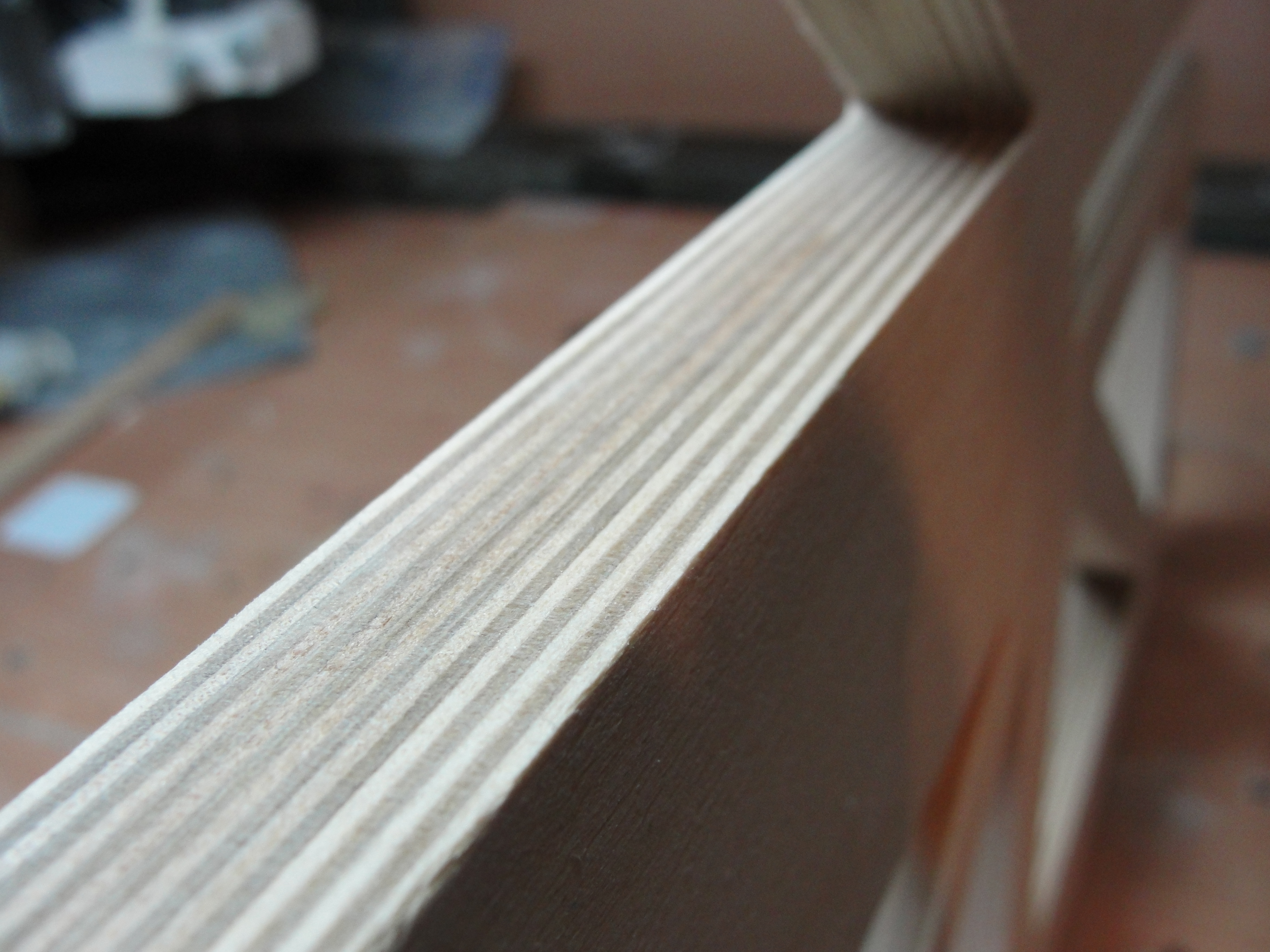

pavor писал(а):дабы не продолжать спор "о вкусе устриц", сделал пару резов.
Интересуют два вопроса по эксперименту.
Как крепилась заготовка? Жестко или на скотче?
Направление резания попутное или встречное?
Просто смущают меня эти горизонтальные полосы. У меня такое бывает когда попутная фрезеровка и заготовка на скотче клеится.
Если заготовка не болтается или если встречная фрезеровка то рез идеальный. Вот из недавнего - фанера 20мм. Поверхность не обрабатывал, 2000 мм/мин, 3мм за проход, 20к оборотов. Крепление на скотче-встречная резка.
Фреза китайская за 100 руб.
Один раз случайно натыкался на саморез в фанере. Тупо срезала полшляпки и дальше поехала.
Мне представляется, что ВК6-М не так уж прям сильно круче китайского WC. Непонятно откуда берется 3-4 кратная разница в цене. Если она еще и всегда полосит как на вашем фото тогда вообще цена абсурдна.

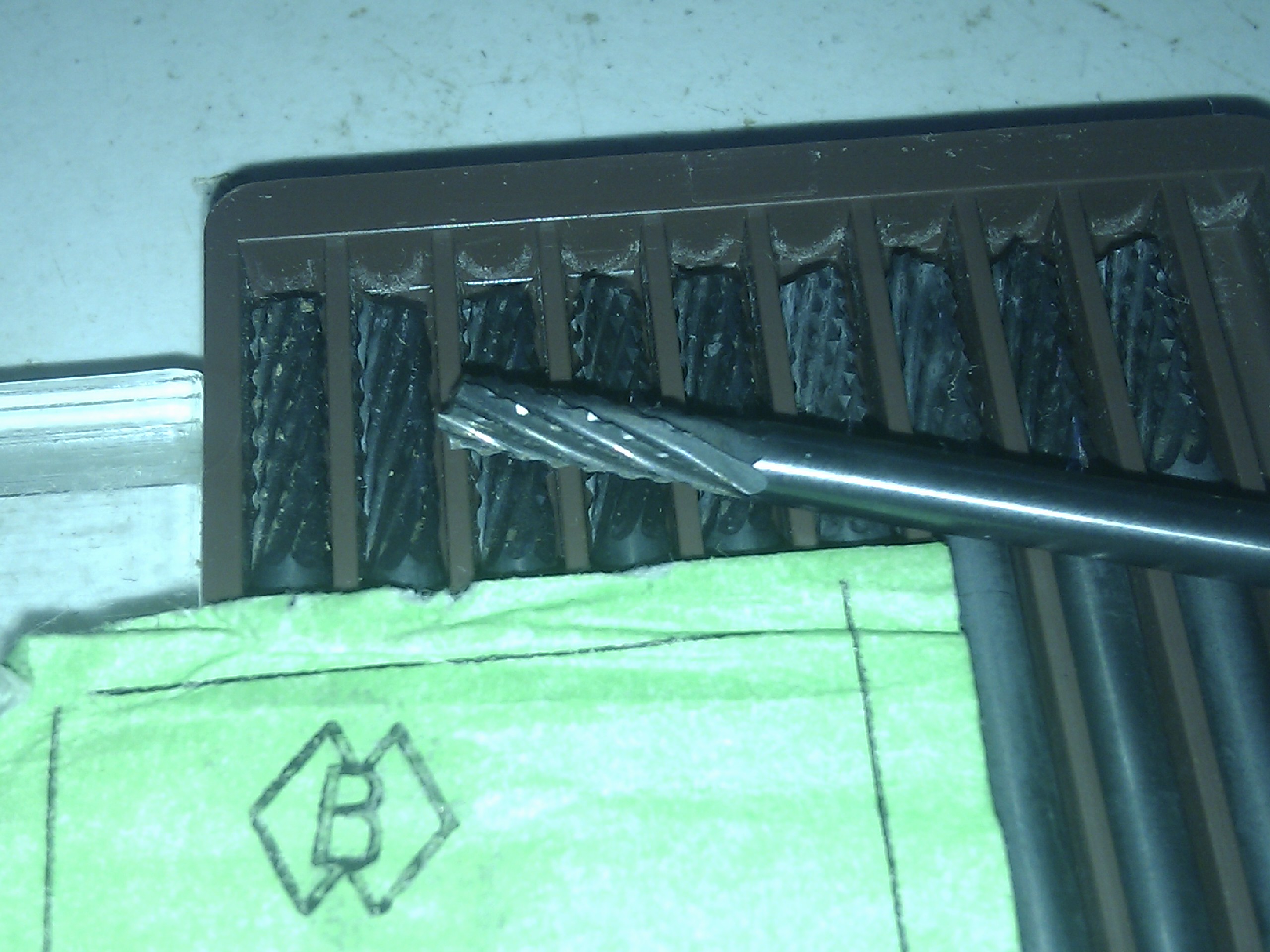

IMG_20151023_174035.jpg (6490 просмотров) <a class='original' href='./download/file.php?id=61452&mode=view' target=_blank>Загрузить оригинал (1.2 МБ)</a>
IMG_20151023_174158.jpg (6490 просмотров) <a class='original' href='./download/file.php?id=61453&mode=view' target=_blank>Загрузить оригинал (692.33 КБ)</a>
У меня таких коробочек было 10 штук. Осталось 4-ре Все с "знаменитого" завода "Фиолент" "найдены" :D
Но да - заточка немного не такая как у вас - канавки "зубьев" не заходят на само тело фрезы, и по глубине меньше чем у вас. А может даже и углы заточки основных канавок разные. :thinking: :wik:
Общем, "мои" оставляют примерно те-же "канавки", что и у вас, только более "лохматые". Также имеется сильная вибрация во время резания. С китайскими подобного не наблюдается.

rean32 писал(а):нтересуют два вопроса по эксперименту.
жестко, прижимами.
rean32 писал(а):Направление резания попутное или встречное?
нарисован был кругляш, задана выборка по внешнему контуру, направление попутное.
это -- внешняя сторона реза, получается что по этой стороне резка была "встречная".
rean32 писал(а):Просто смущают меня эти горизонтальные полосы. У меня такое бывает когда попутная фрезеровка и заготовка на скотче клеится.
"полосатость" появляется не всегда. закономерность не пытался отыскать, скорее всего появляется когда шаг реза по вертикали кратен шага зубьев по оси фрезы.
учитывая то, что глубина "полосок" сильно меньше обычной шероховатости фанеры, то никогда не заморачивался с их наличием/отсутствием.
к примеру, на снимке где рез был сделан 2мм фрезой -- их нет, хотя и заготовка та же... т.е. материал не при чем.
