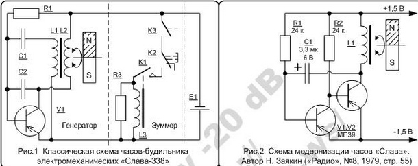

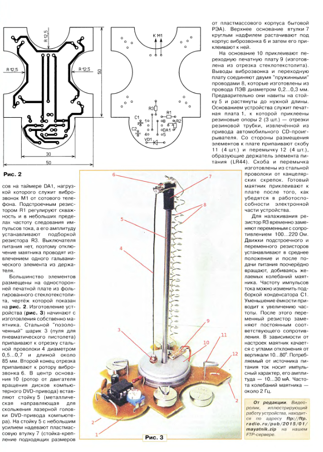

Для качания маятника можно использовать схемы, примененные в электронно-механических часах "Слава".
Часы Слава 1.jpg (4595 просмотров) <a class='original' href='./download/file.php?id=58004&mode=view' target=_blank>Загрузить оригинал (70.1 КБ)</a>
Часы Слава 2.jpg (4595 просмотров) <a class='original' href='./download/file.php?id=58002&mode=view' target=_blank>Загрузить оригинал (89.4 КБ)</a>

Сергей Саныч писал(а):Для качания маятника можно использовать схемы, примененные в электронно-механических часах "Слава".
selenur писал(а):Из январского журнала "Радио":
Принцип понятен, все даже проще чем я думал. Буду экспериментировать.

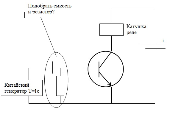

Взял кварцевый генератор от китайского механизма, усилил транзистором и запитал катушку от реле. Длительность импульса примерно 0,05 с. Катушку разместил в крайней правой точке траектории. Все работает, только нужна схема синхронизации начального импульса. Чтобы в первый момент времени электромагнит сработал тогда когда маятник будет находится возле него. Иначе магнит может включится когда маятник в середине и противоположном конце траектории. Тогда колебания просто затухнут и маятник остановится.
Конечно хороший вариант разместить катушку в центральной точке, тогда, маятник сам будет постепенно выводится катушкой из равновесия. Но нужно тогда уменьшить длительность импульса и увеличить мощность. Ведь центральную точку маятник будет проходить на большой скорости, и 0,05 с будет много. Может кто подскажет со схемкой как из импульсов 0,05с сделать 0,01 с?
Смысл в том чтобы катушка отдавала энергию тогда когда маятник находится в непосредственной близости от катушки. А это всего около 0,01с Тогда КПД будет максимальный.

rean32 писал(а):из импульсов 0,05с сделать 0,01 с?
Можно подобрать просто дифференцирующую цепочку (RC)

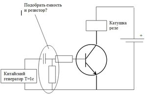

N1X писал(а):Можно подобрать просто дифференцирующую цепочку (RC)
Я уже все забыл, чему учили))
У меня щас такая схема, но без конденсатора и резистора. Если подобрать кондер и резистор то импульсы на базе будут короче? Я так понимаю вы что то похожее имели в виду.
selenur писал(а):-ардуин, и минимум опыта программирования.
Ну нет, мне кажется микроконтроллер для такой задачи это из пушки по воробьям. Задача простейшая по сути. Тем более что основная задача снизить энергопотребление, каждый милиампер важен. А адруина жрет немало.

Сообщения: 3653
Re: Привод для тяжелых стрелок часов.
rean32 писал(а):Я так понимаю вы что то похожее имели в виду
Да, но единственное, что перед ключем возможно нужен будет пороговый элемент, иначе на батарейном питании КПД ниже будет (режим транзистора будетлинейным на спаде импульса), хотя на вскидку точно не сказать... Ну и не забывать, что ключ на схеме инвертирующий...

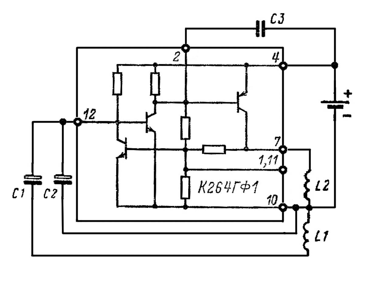

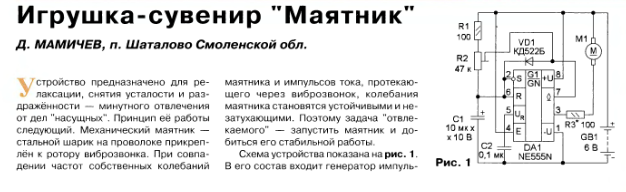

Сообщение rean32 »
vovan писал(а):ttps://www.google.ru/search?q=Electrom ... um+circuit
Спасибо за инфу. Я так понял по одной из схем, Одна и таже катушка является и силовым элементом и элементом обратной связи для подачи импульса в нужный момент. Гениально. Жаль только что частота будет определятся только самим маятником а не кварцем. Но в целом вариант очень хороший. В принципе маятник довольно стабильная штука, можно добится очень неплохой точности. может быть кварц и необязателен. Но все таки хотелось бы - настраивать подкручивать ничего не надо. Да и точность все таки выше. Надо подумать.
