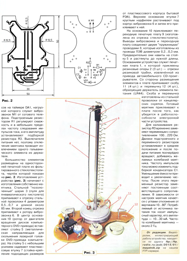

Re: Привод для тяжелых стрелок часов.
Из январского журнала "Радио":

Принцип понятен, все даже проще чем я думал. Буду экспериментировать.selenur писал(а):Из январского журнала "Радио":

Взял кварцевый генератор от китайского механизма, усилил транзистором и запитал катушку от реле. Длительность импульса примерно 0,05 с. Катушку разместил в крайней правой точке траектории. Все работает, только нужна схема синхронизации начального импульса. Чтобы в первый момент времени электромагнит сработал тогда когда маятник будет находится возле него. Иначе магнит может включится когда маятник в середине и противоположном конце траектории. Тогда колебания просто затухнут и маятник остановится.
Конечно хороший вариант разместить катушку в центральной точке, тогда, маятник сам будет постепенно выводится катушкой из равновесия. Но нужно тогда уменьшить длительность импульса и увеличить мощность. Ведь центральную точку маятник будет проходить на большой скорости, и 0,05 с будет много. Может кто подскажет со схемкой как из импульсов 0,05с сделать 0,01 с?
Смысл в том чтобы катушка отдавала энергию тогда когда маятник находится в непосредственной близости от катушки. А это всего около 0,01с Тогда КПД будет максимальный.

Можно подобрать просто дифференцирующую цепочку (RC)rean32 писал(а):из импульсов 0,05с сделать 0,01 с?

Нее, этого как раз не надо, стабильность частоты маятника на порядки меньше кварца. Нужно чтоб опорным генератором был именно кварц, а маятник подстраивался под него.UAVpilot писал(а):Или МК и фотодатчик - пусть сам подстраивается под маятник...
Я уже все забыл, чему учили))N1X писал(а):Можно подобрать просто дифференцирующую цепочку (RC)
У меня щас такая схема, но без конденсатора и резистора. Если подобрать кондер и резистор то импульсы на базе будут короче? Я так понимаю вы что то похожее имели в виду.
Ну нет, мне кажется микроконтроллер для такой задачи это из пушки по воробьям. Задача простейшая по сути. Тем более что основная задача снизить энергопотребление, каждый милиампер важен. А адруина жрет немало.selenur писал(а):-ардуин, и минимум опыта программирования.

Да, но единственное, что перед ключем возможно нужен будет пороговый элемент, иначе на батарейном питании КПД ниже будет (режим транзистора будетлинейным на спаде импульса), хотя на вскидку точно не сказать... Ну и не забывать, что ключ на схеме инвертирующий...rean32 писал(а):Я так понимаю вы что то похожее имели в виду

Вот такой макет на данный момент: работает уже около 12 часов. Все четко. Катушка запитана просто от генератора через транзистор. Лампочка просто паралельно катушке. Период 2с. Естественно собственный период маятника максимально близок к 2с.

Спасибо за инфу. Я так понял по одной из схем, Одна и таже катушка является и силовым элементом и элементом обратной связи для подачи импульса в нужный момент. Гениально. Жаль только что частота будет определятся только самим маятником а не кварцем. Но в целом вариант очень хороший. В принципе маятник довольно стабильная штука, можно добится очень неплохой точности. может быть кварц и необязателен. Но все таки хотелось бы - настраивать подкручивать ничего не надо. Да и точность все таки выше. Надо подумать.vovan писал(а):ttps://www.google.ru/search?q=Electrom ... um+circuit
