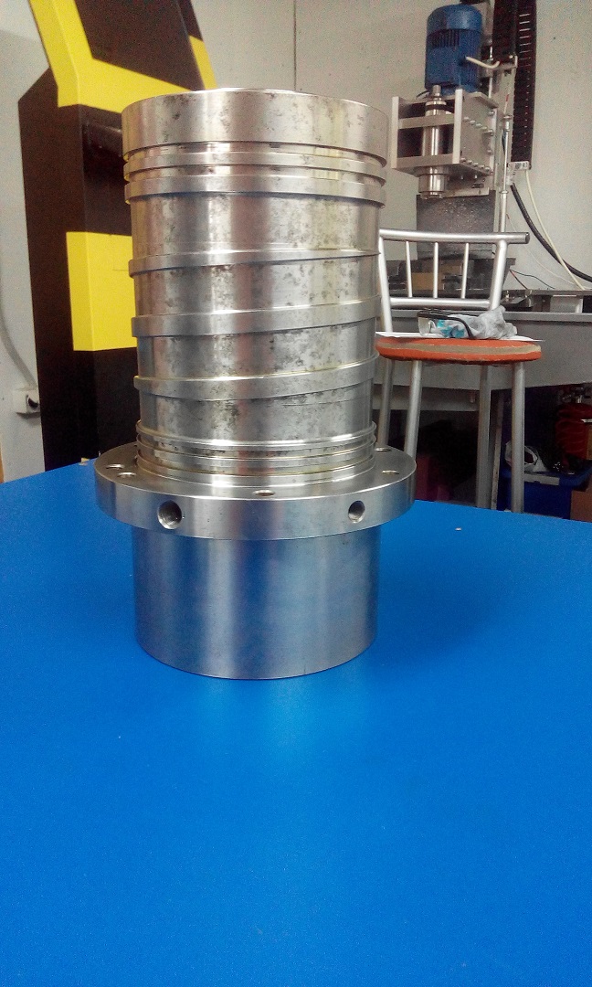

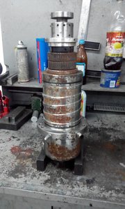

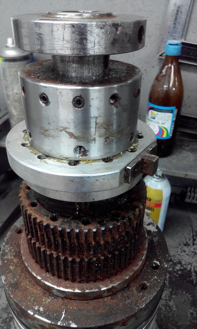

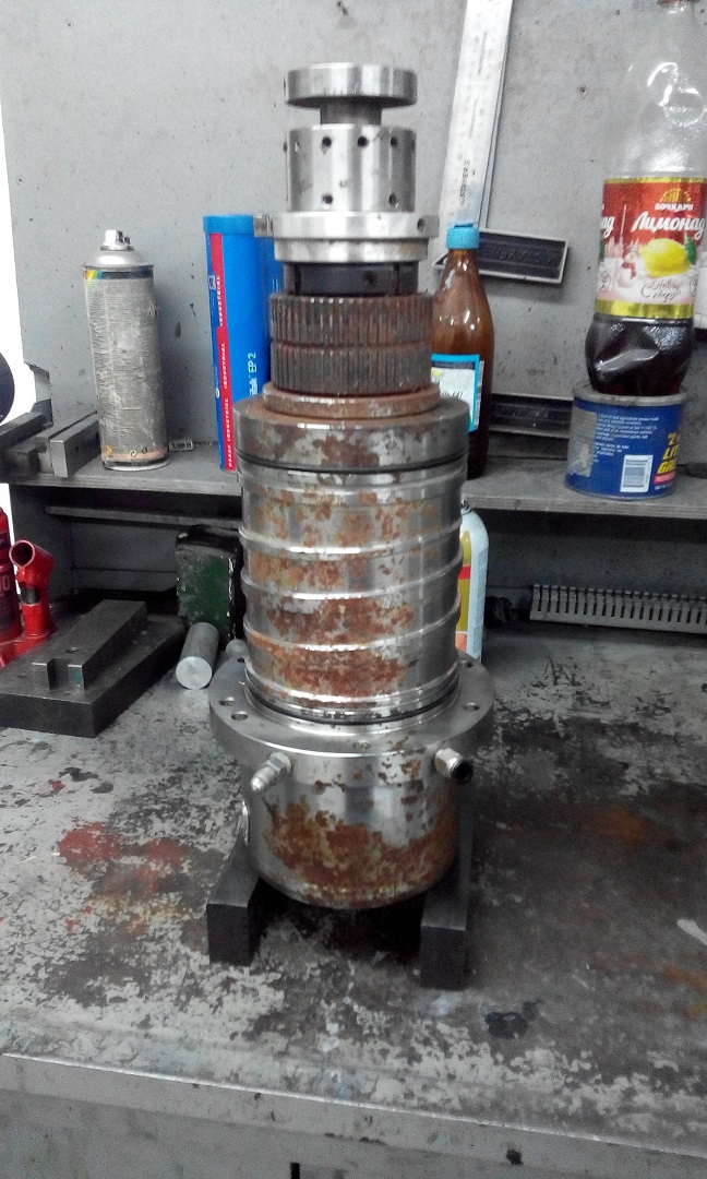

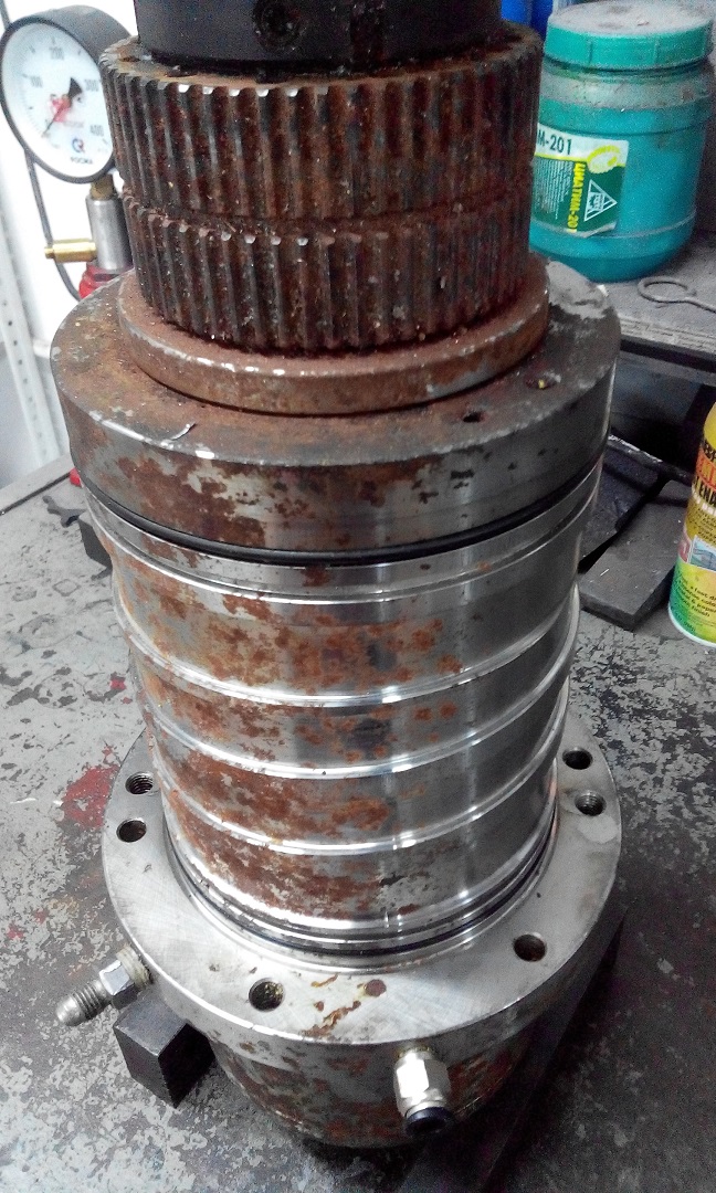

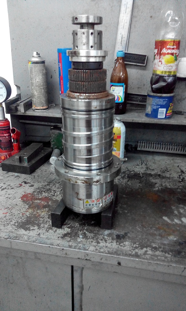

Достался мне шпинделек. Весь чумазый, подшипники гремят, но вроде живой. Решил его реанимировать и заодно выложить потроха сюда.
Каким он был.
С одного боку ничего (7049 просмотров) <a class='original' href='./download/file.php?id=56846&mode=view' target=_blank>Загрузить оригинал (363.14 КБ)</a>
С другого бока страшный. (7049 просмотров) <a class='original' href='./download/file.php?id=56847&mode=view' target=_blank>Загрузить оригинал (331.41 КБ)</a>

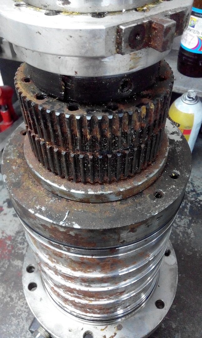

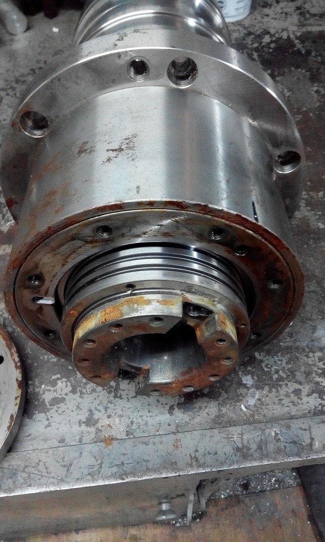

Больше всего ржавчины досталось верхушке (7049 просмотров) <a class='original' href='./download/file.php?id=56848&mode=view' target=_blank>Загрузить оригинал (379.2 КБ)</a>

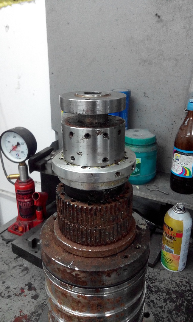

Шкив тоже поржавел (7049 просмотров) <a class='original' href='./download/file.php?id=56849&mode=view' target=_blank>Загрузить оригинал (311.82 КБ)</a>
Шкив тоже поржавел

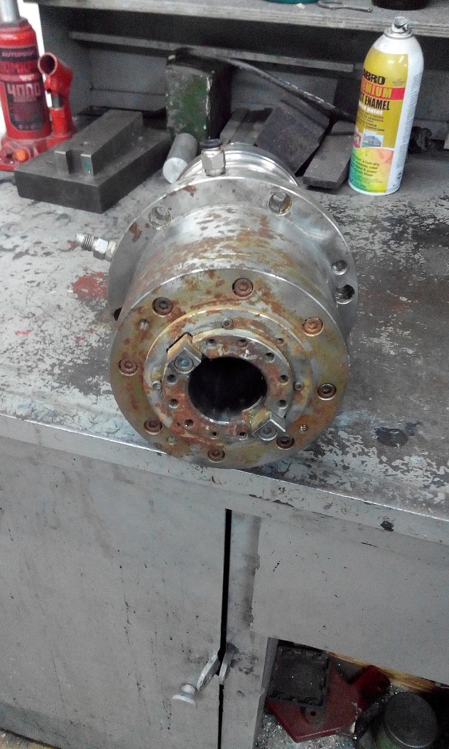

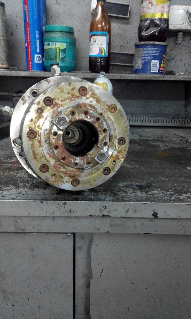

Узел разжима инструмента и ,видимо, узел фиксации шпинделя во время смены инструмента. (7049 просмотров) <a class='original' href='./download/file.php?id=56850&mode=view' target=_blank>Загрузить оригинал (373.2 КБ)</a>

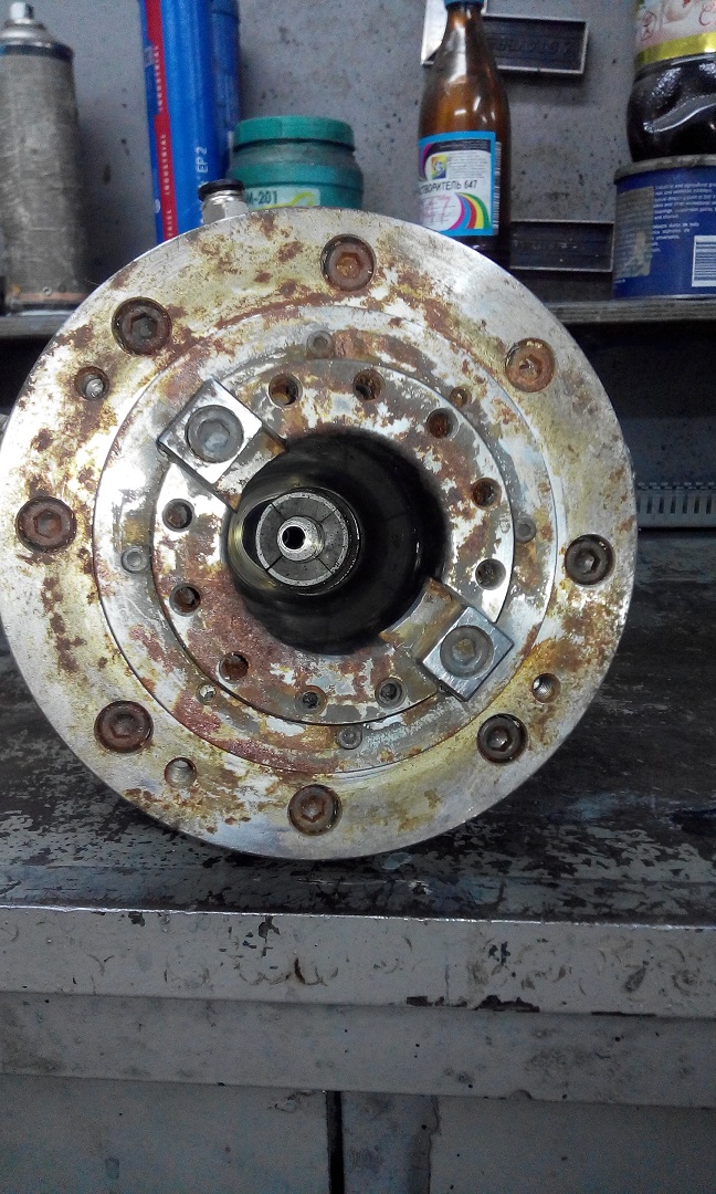

Спереди тоже чумазый (7049 просмотров) <a class='original' href='./download/file.php?id=56852&mode=view' target=_blank>Загрузить оригинал (352.74 КБ)</a>
В конусе все отлично, немного пятнышек ржи, легко очистить (7049 просмотров) <a class='original' href='./download/file.php?id=56853&mode=view' target=_blank>Загрузить оригинал (376.45 КБ)</a>

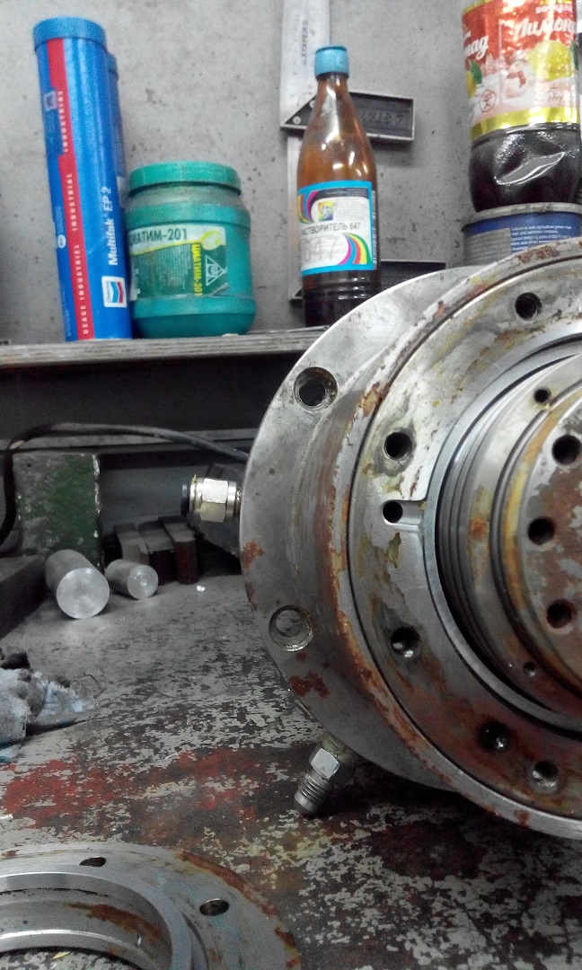

Шпиндель на крепежном фланце имеет два штуцера. Один для подачи СОЖ на корпус шпинделя, другой для подачи воздуха на обдув переднего подшипника для защиты от грязи. В конструкции подачи охлаждения смутил один момент. Есть одно отверстие, через которое охладитель попадает в спираль на корпусе шпинделя, но нет второго, через которое охладитель мог бы сливаться и тем самым циркулировать вокруг корпуса. Как так?
Кстати, ниже крепежного фланца, т.е. вокруг переднего подшипника сделана такая же спираль для охлаждения, но она прикрыта стаканчиком. Сливного отверстия так же нету :wik:
Штуцер и отверстия пневмозатвора переднего подшипника. (7040 просмотров) <a class='original' href='./download/file.php?id=56856&mode=view' target=_blank>Загрузить оригинал (346.2 КБ)</a>
Re: Шпиндель BT 40 Akira Seiki . Разборка.
john1987887 писал(а):Есть одно отверстие, через которое охладитель попадает в спираль на корпусе шпинделя, но нет второго, через которое охладитель мог бы сливаться и тем самым циркулировать вокруг корпуса. Как так?
Оно в корпусе станка сделано.
john1987887 писал(а):Один для подачи СОЖ на корпус шпинделя, другой для подачи воздуха на обдув переднего подшипника для защиты от грязи.
Должен обдуваться еще и конус.

aftaev писал(а):Оно в корпусе станка сделано.
А с нижнего подшипника куда? Пробовал дуть в штуцер охлаждения с компрессора, выхода с нижнего подшипа нигде не нашел.
aftaev писал(а):Должен обдуваться еще и конус.
Конус не обдувается, как это ни странно.
john1987887 писал(а):А с нижнего подшипника куда? Пробовал дуть в штуцер охлаждения с компрессора, выхода с нижнего подшипа нигде не нашел.
Это может не обдув подшипа, а туманная(капельная) смазка подшипников. Если доберешься до подшипников, внимательно посмотри на обойме подшипников нет отверстий мелких.

Не, штуцер и отверстия, которые подают жидкость на корпус шпинделя внутрь шпинделя ничего не пускают. Второй штуцер именно для пневмозатвора от грязи, фотки позже сделаю.

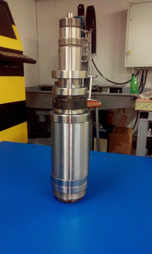

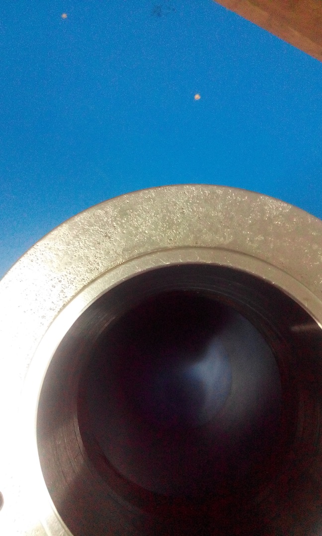

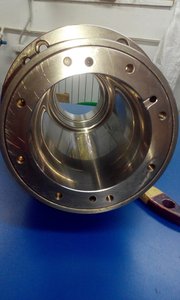

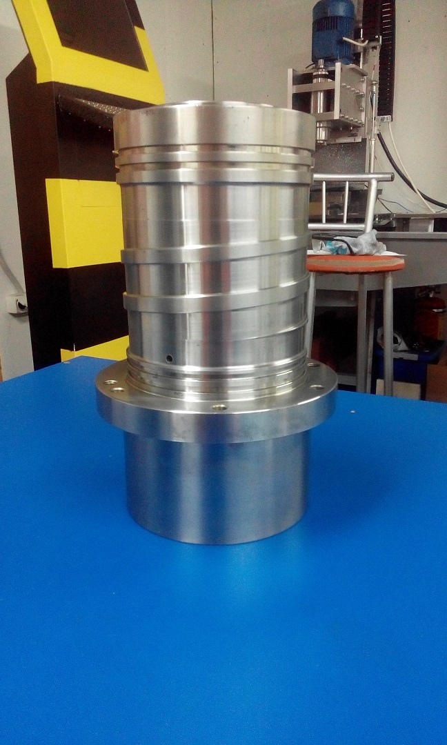

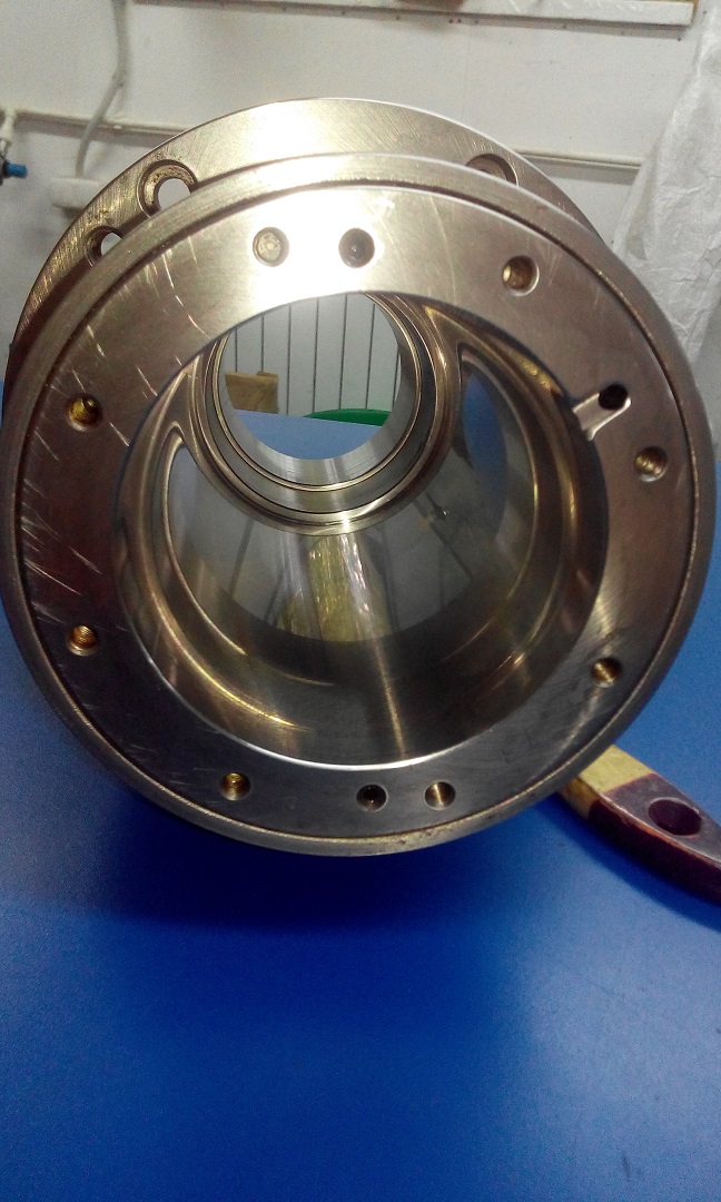

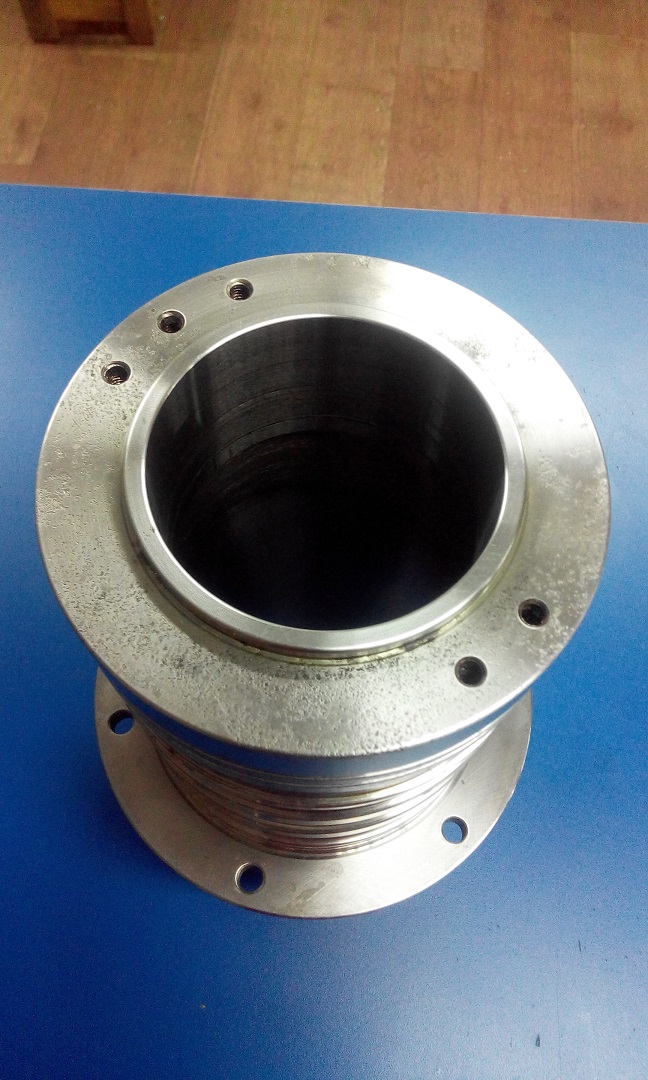

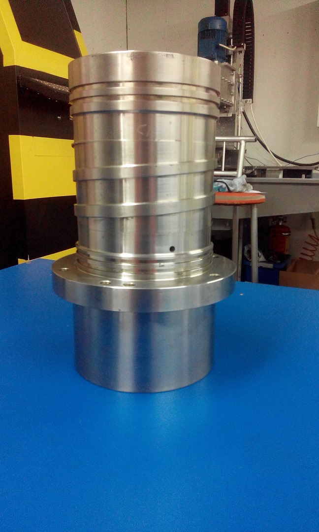

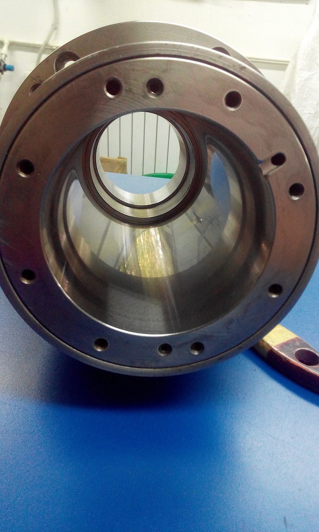

Шпиндель разобран. Очищены мелкие детали и корпус. Теперь корпус выглядит прилично. От ржавчины остались маленькие раковинки, не критично. Внутри все очень чисто, я бы сказал, что состояние нового. Шлифовка посадок ваще атас!

А подскажите нубу, чем обоснована форма внешней поверхности, похожая на большую резьбу (пару витков с большим шагом)?

Охладитель циркулирует.

Разобрался с циркуляцией охладителя по шпинделю. Он подается через штуцер, затем спускается в нижнюю часть шпинделя к переднему подшипнику, там по виткам поднимается выше к фланцу и через технологическое отверстие переходит выше крепежного фланца, потом опять вверх по виткам и сливается через штуцер в шпиндельной голове.

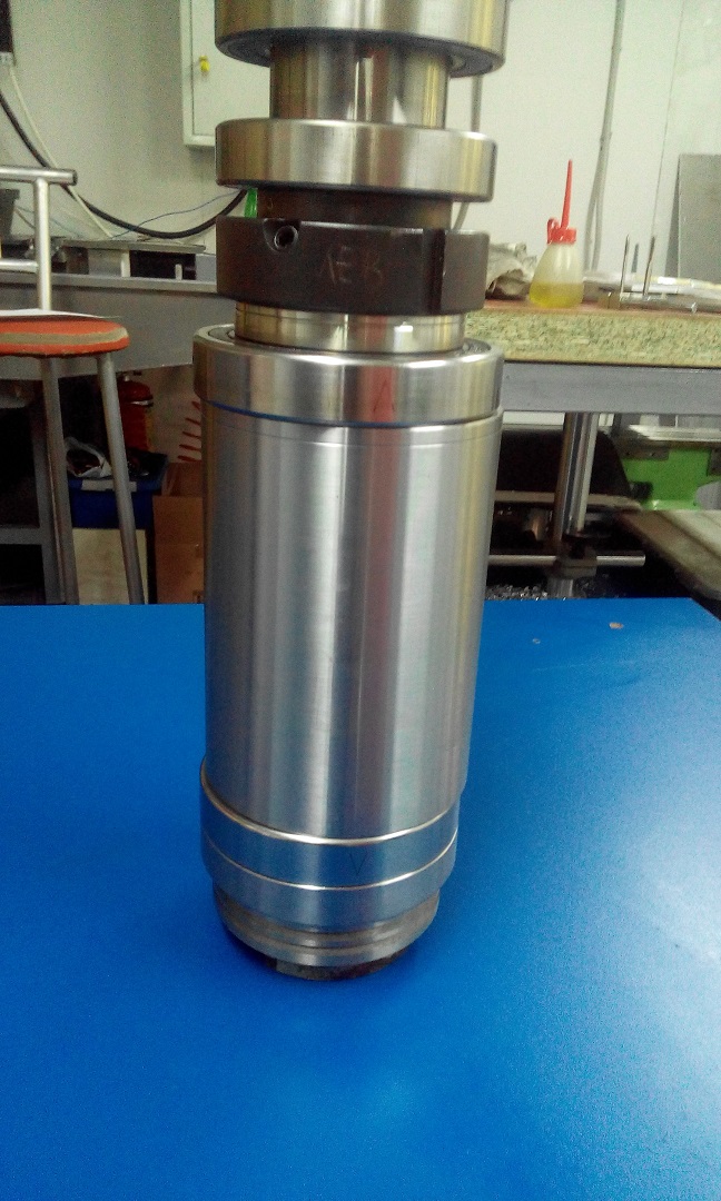

Ну вот и сам шпиндель. Если честно я ожидал увидеть на нем раза в два больше подшипников. :) Сверху хвост держат два шариковых радиальных подшипника. Основную нагрузку принимают два шариковых радиально-упорных подшипника. И усе... Ни тебе роликовых двурядных подшипов, ну упорных...
Обратите внимание на стрелочки на подшипниках. Ничего странного не замечаете?

john1987887 писал(а):Ничего странного не замечаете?
А что странного? Нижний пакет двойной, с упором "вверх"? Или там вторая стрелка таки вверх смотрит?
john1987887
Сообщения: 3063
Репутация: 1802
Сообщение john1987887 »
Самое первое это то, что внизу никакой не двойной пакет. Самая нижняя шайба, похожая на подшипник, это просто проставка и заодно защита от пыли. Главных подшипника всего два и установлены они по схеме <> (О). Если внутри нет еще одной распирающей проставки, то кто-то очень серьезно накосячил при сборке...

john1987887 писал(а): Если внутри нет еще одной распирающей проставки, то кто-то очень серьезно накосячил при сборке...
не обязательно. подшипниковые сборки обычно собирают без прокладок а тупо подшлифовуя кольца. методика есть и известна. у меня к примеру именно такой лежит 236207 4го класса - приберег на мелкую токарку которой скоро надеюсь займусь

john1987887 писал(а):Если внутри нет еще одной распирающей проставки, то кто-то очень серьезно накосячил при сборке...
Почему? Если шпиндель не сильно нагружен - допустимо применение всего двух подшипников(радиально-упорных). Вопрос может стоять по другому - шпиндель высокоскоростной может быть, и там диаметр фрез ограничен.
К слову -подшипники шарики, или ролики?

Такие шпиндели не высоко скоростеные. До 10000 оборотов обычно.

john1987887 писал(а):Обратите внимание на стрелочки на подшипниках.
Стрелочки разве не указывают точку минимального биения? т.е. дуплекс? Мне собрали шпиндель с расчетом теплового расширения, на 8 тыс обороотов.
