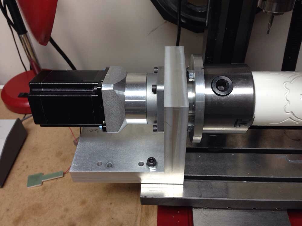

Конструкции как таковой нет
Суть примерно такова
Только незнаю нужна ли ось Y
И вместо переднего зажима патрон токарный четырех кулачковый
И еще думаю над тем что выгоднее шпиндель вертикальный или горизонтальный
Честно говоря с конструкций не определилсЯ
Видел конструкцию когда поле находится как в колодце (понравилось , выглядит внушительно)
Видел варианты сваренные из профиль ной трубы невзрачно но работает
Облазил буржуйский интернет так и не смог найти варианты где станки заточённые чисто под балСины, ножки, столбы и тд у все присутсвует поле дополнительное а мне бы не хотелось делать Сидоровым по глубине станок

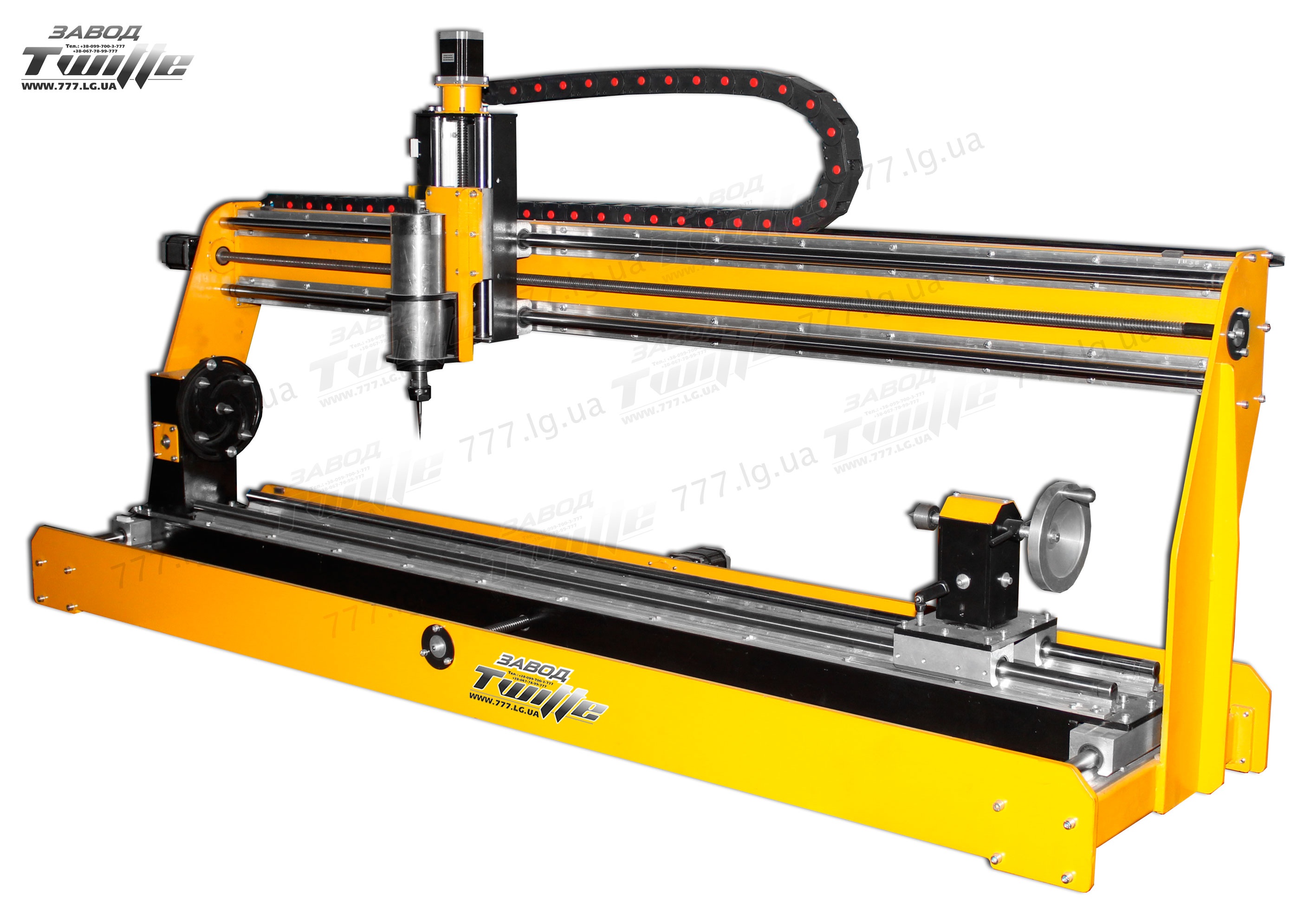

Вот такую бы станину раздобыть
Думаю вопросы прогибам направляющих отпали бы сами собой

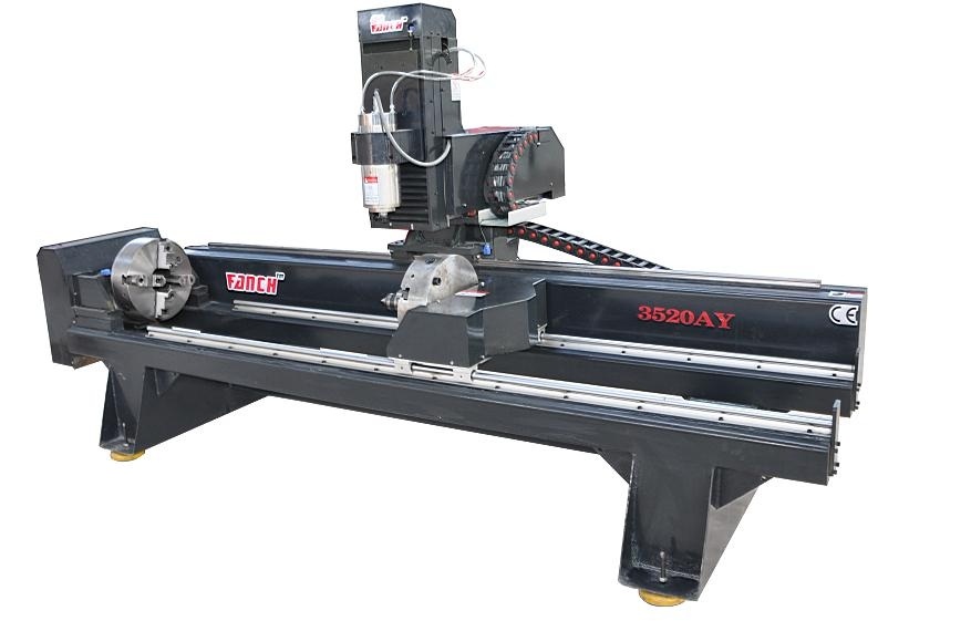

Вот еще нашел китайцы делают
image.jpg (2466 просмотров) <a class='original' href='./download/file.php?id=55124&mode=view' target=_blank>Загрузить оригинал (72.96 КБ)</a>
