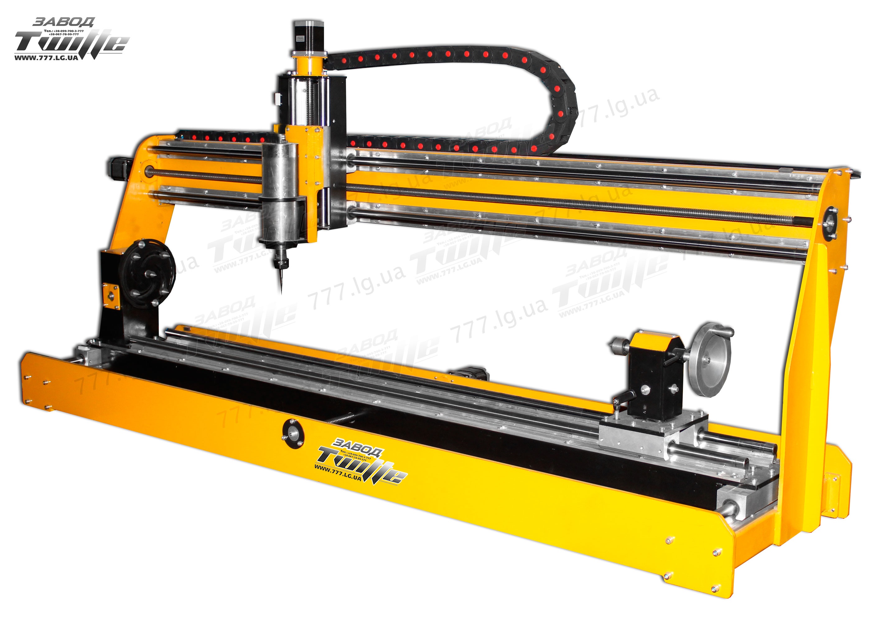

Есть желание собрать токарно-фрезерный станок для изготовления лестничных балясин и столбов
Вопросы
1. Какова должна быть длинна рабочего поля если длинна готовой балясины от 900до 1200мм? длина рабочего поля равна длинне направляющей?
2. При такой длине готового изделия какие лучше использовать направляющие ?
а) профильные рельсовые типа GHR, MGN
б) цилиндрические рельсовые типа SBR
с) альтернативный вид направляющей
3. При такой длине готового изделия какую толщину направляющей выбрать ?

1. 1200 + расстояние между краями кареток
2. а
3. 15 достаточно
Re: Вопросы новичка
markovi писал(а):длина рабочего поля равна длинне направляющей?
Нет, направляющая должна быть длинней на ширину портала.
markovi писал(а):При такой длине готового изделия какие лучше использовать направляющие ?
Лучше использовать профильные направляющие, типа Hiwin или подобные.
markovi писал(а):При такой длине готового изделия какую толщину направляющей выбрать ?
15 или 20 типоразмер, будет достаточно.
markovi писал(а):Какова должна быть длинна рабочего поля если длинна готовой балясины от 900до 1200мм?
Для того, чтобы делать балясины, нужна поворотная ось, а это сама поворотка и на другой стороне задняя бабка, так вот деталь+поворотка+ЗБ = примерно 1800мм по оси Х
Как-то так...

Fisher писал(а):1. 1200 + расстояние между краями кареток
2. а
3. 15 достаточно
По пункту 1 не совсем понял , если использую GHR15R с подшипниками GHH15CA длина которого составляет 61.4 то длина направляющей должна составлять 1200+122.8
Если в горизонтальном положении движется шпиндель по Х то направляющие должны быть длинне на ширину портала на котором о ходит . По идее так
Шпиндель эффективнее, проще, надежнее ставить в горизонте или вертикально ?
Fisher
Сообщения: 3317
Репутация: 424
Откуда: Киров
Re: Вопросы новичка
Сообщение Fisher »
markovi писал(а): то длина направляющей должна составлять 1200+122.8
Если каретки стоят впритык, то да. Но так их ставить не нужно. Увидеть бы Вашу конструкцию станка - тогда точнее скажем.

Конструкции как таковой нет
Суть примерно такова
Только незнаю нужна ли ось Y
И вместо переднего зажима патрон токарный четырех кулачковый
И еще думаю над тем что выгоднее шпиндель вертикальный или горизонтальный
Честно говоря с конструкций не определилсЯ
Видел конструкцию когда поле находится как в колодце (понравилось , выглядит внушительно)
Видел варианты сваренные из профиль ной трубы невзрачно но работает
Облазил буржуйский интернет так и не смог найти варианты где станки заточённые чисто под балСины, ножки, столбы и тд у все присутсвует поле дополнительное а мне бы не хотелось делать Сидоровым по глубине станок
