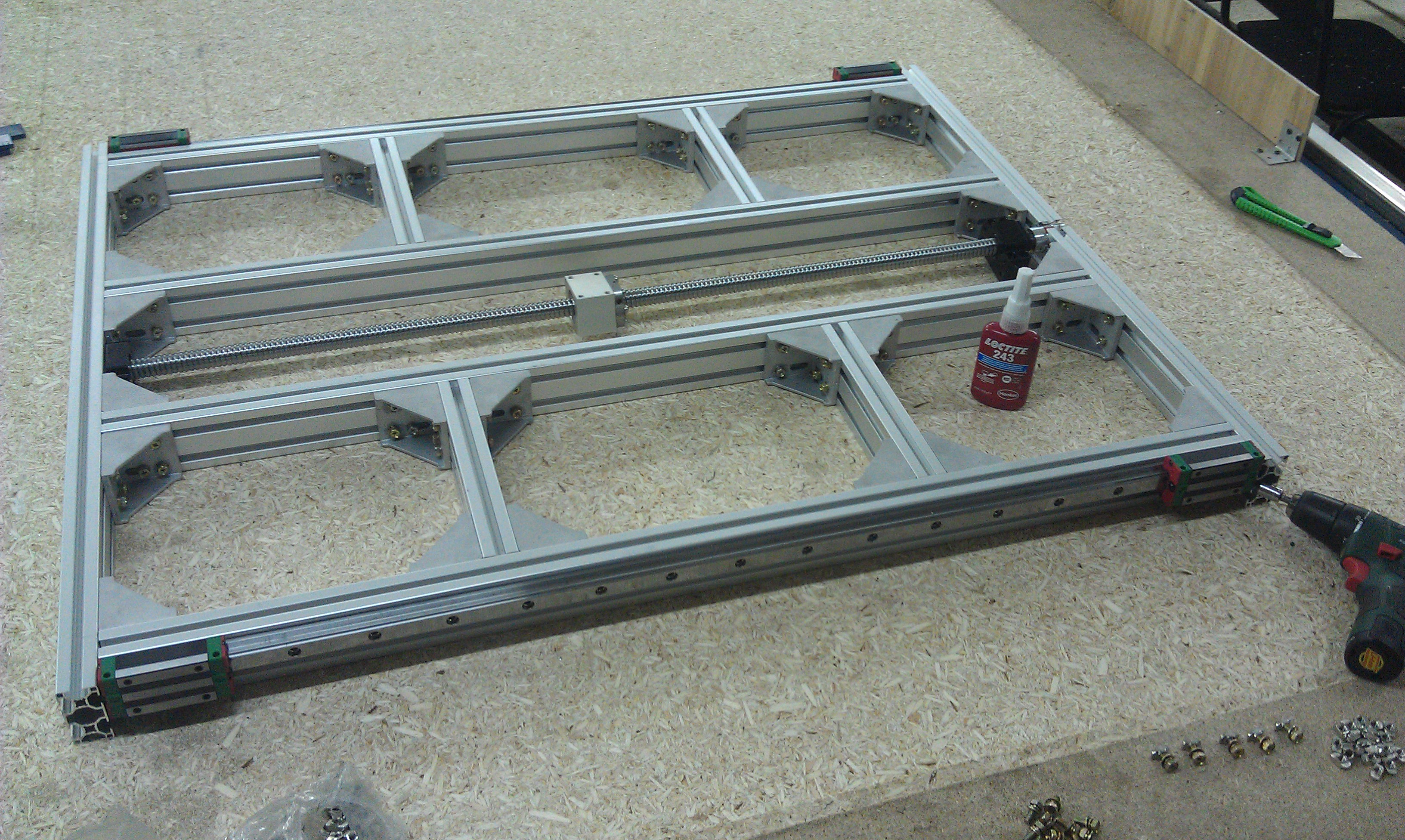

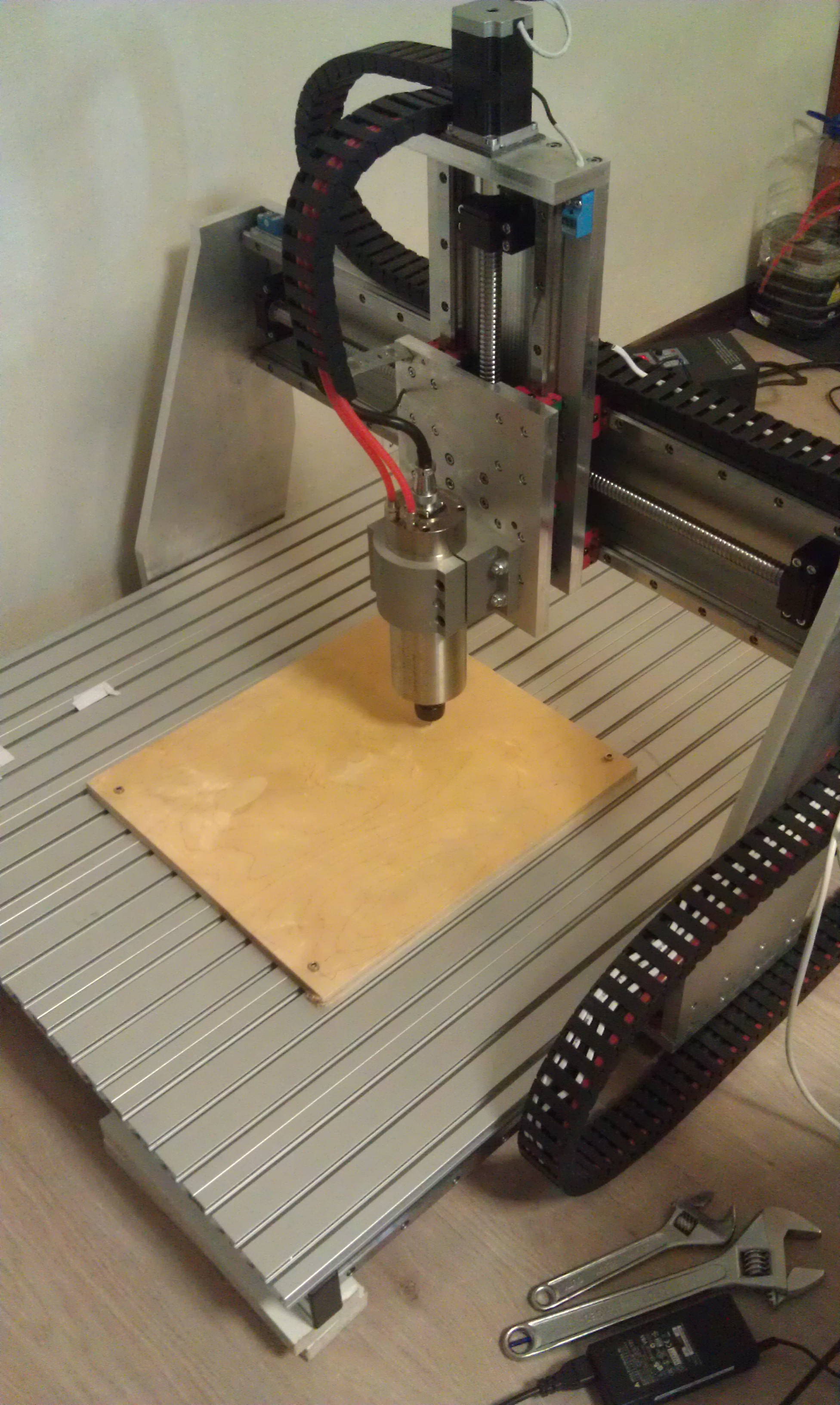

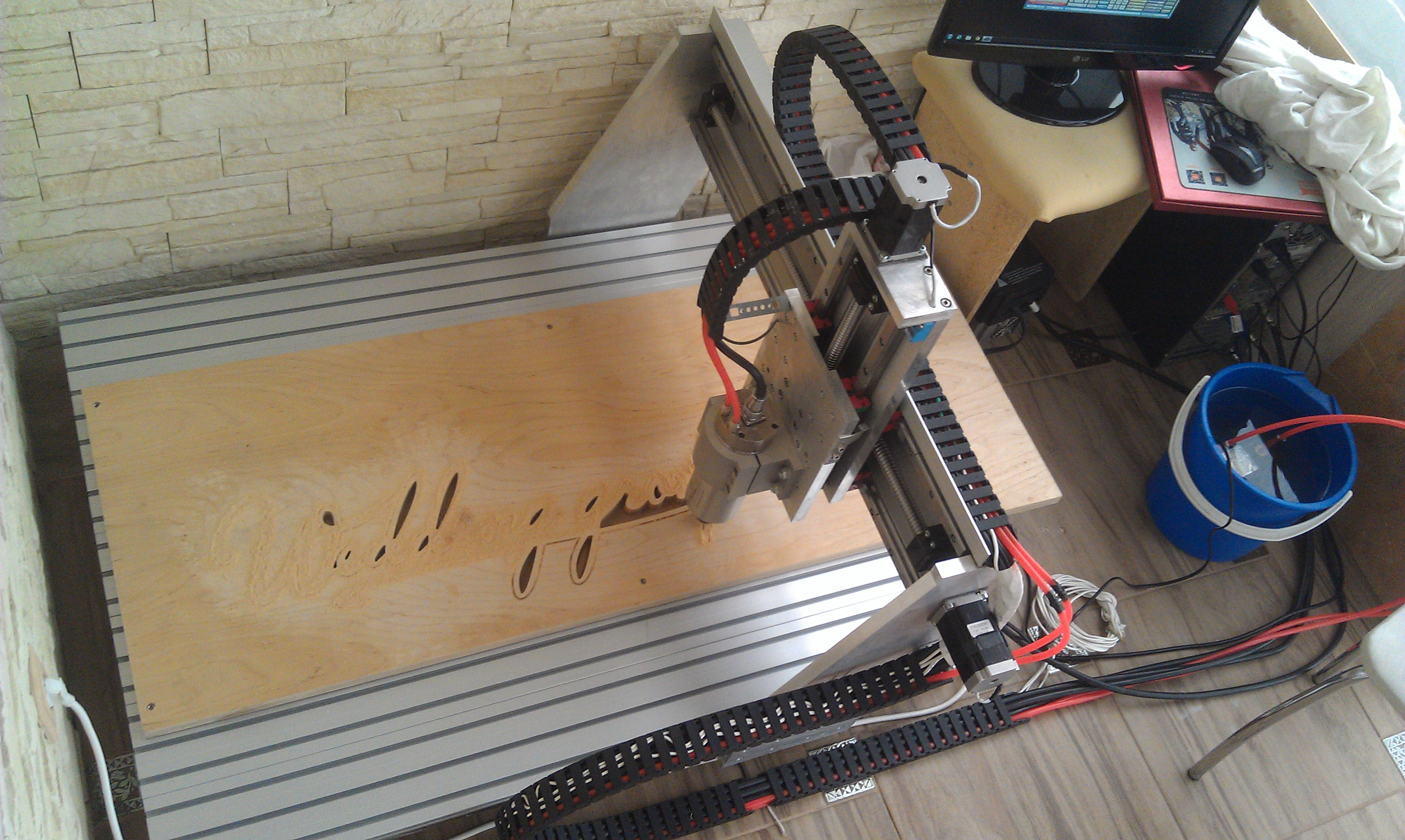

Решил предоставить свое творение на ваш суд. И так из чего это сделано:
-направляющие HIWIN HGR20
-каретки HIWIN HGH20HA
-ШВП SFU2005 и Концевые опоры BK15 , BF15
-Портал из алюм. плиты Д18Т
-Основа стола из алюм. станочного профиля 60х30
-Стол-алюм. профиль 120х20
-Шпиндель TDK80-2.2-24K(водяное охл.)
-Инвертор BEST FC300-B4-2.2G/T2
-Вод.насос ZHENYU-3200
-Шаговые двигатели SUMTOR 57HS11242A4(по Х), SUMTOR 57HS10042A4(по Y, Z)
-Драйвера DM5045 4.5A
-Плата управления 4 Axis USB CNC Stepper Motion Controller Mach3 e-cut 1 МГц 5V
-Концевики ROKO SN04-N
-Кабель-канал 15 * 40 мм
-Блок питания GY600w-48-А
#CncRtKazan

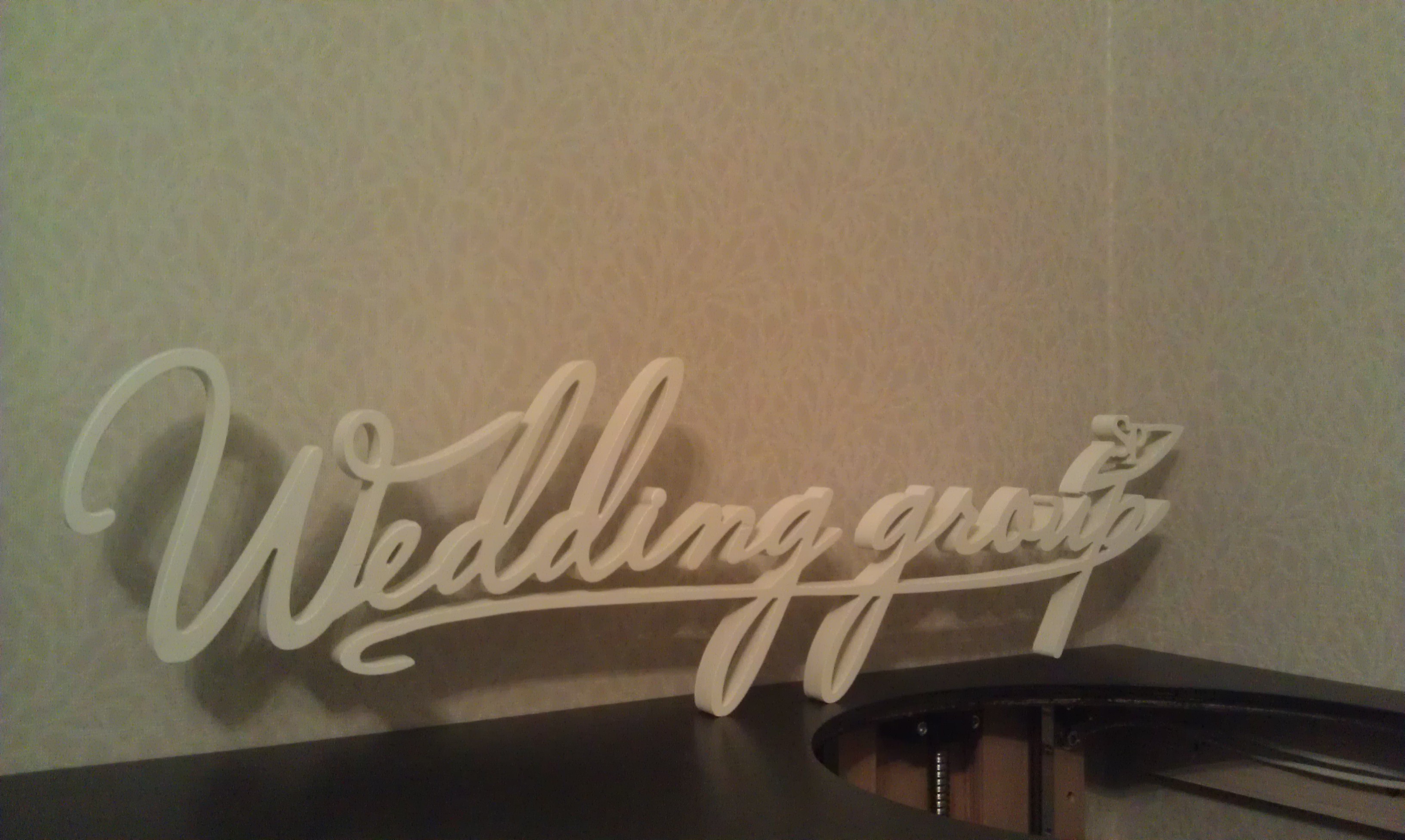

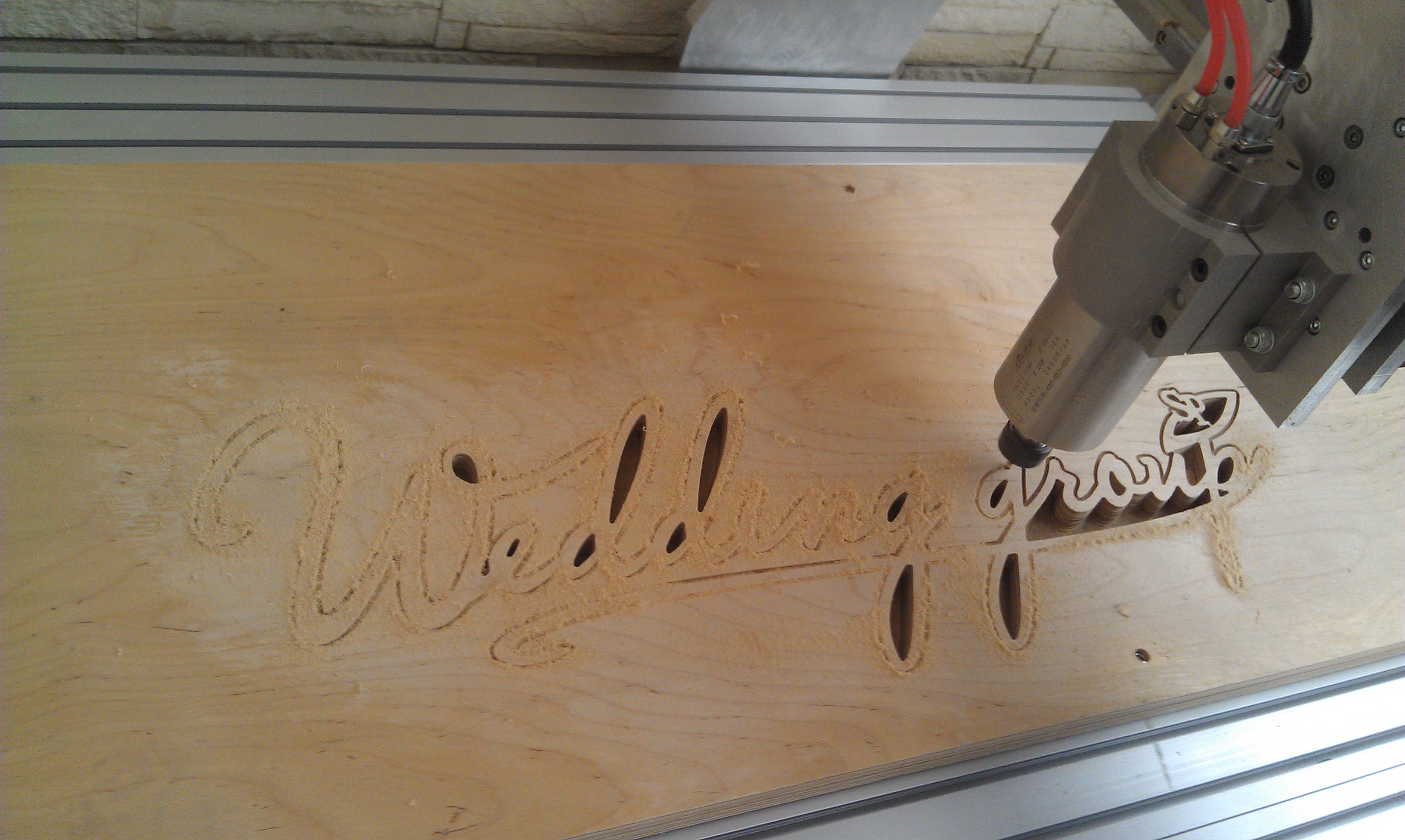

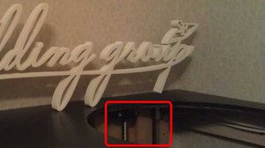

фанера 21мм пройдена в три захода, фрезой 3мм (кукуруза) (7417 просмотров) <a class='original' href='./download/file.php?id=50983&mode=view' target=_blank>Загрузить оригинал (1.25 МБ)</a>
первая работа (7417 просмотров) <a class='original' href='./download/file.php?id=50984&mode=view' target=_blank>Загрузить оригинал (854.04 КБ)</a>
первая работа
IMAG0662.jpg (7417 просмотров) <a class='original' href='./download/file.php?id=50988&mode=view' target=_blank>Загрузить оригинал (1.43 МБ)</a>

Вроде не плохо.
Как самому-то, что нравится, что не нравится?

Пока сложно сказать что нравится что нет. Работал на нём мало еще и предыдущего опыта работы на станках с чпу не было что бы адекватно оценить его. Но пока со своего уровня JUNIOR не нахожу к чему придраться.)

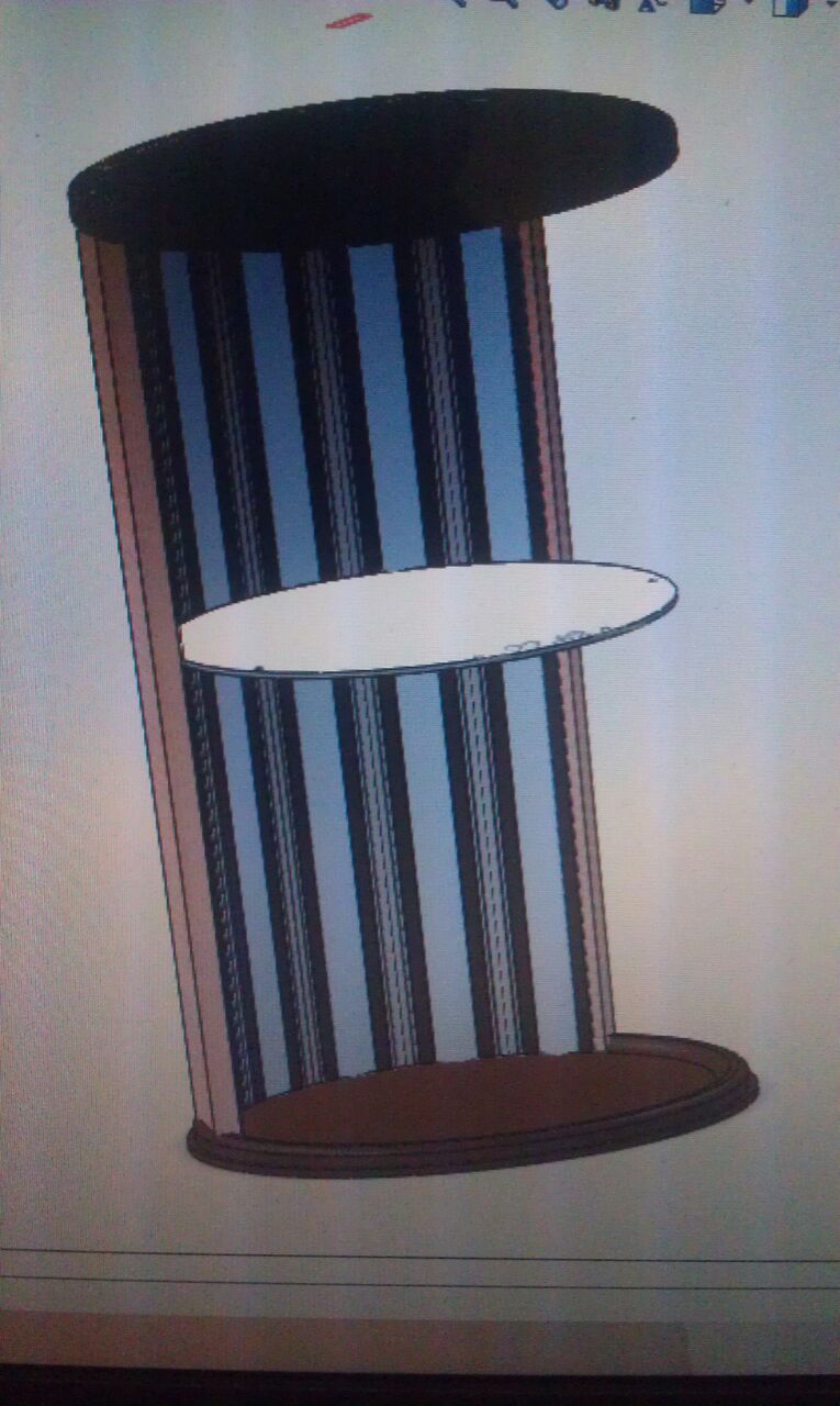

А зачем в столе ШВП и рельсы? :)
444.jpg (7340 просмотров) <a class='original' href='./download/file.php?id=51004&mode=view' target=_blank>Загрузить оригинал (18.83 КБ)</a>
incredibl
Сообщения: 8
Зарегистрирован: 04 мар 2015, 20:14
Репутация: 27
Re: Оцените мой первый ЧПУ.
Сообщение incredibl »
это бар будет в углу за диваном. но он еще в процессе изготовления.

Рабочее поле вроде 60*90? Ценник по первым прикидкам получается не слабый. Ориентируюсь на пурелоджиковые цены механику
incredibl
Сообщения: 8
Репутация: 27
irbis писал(а):Рабочее поле вроде 60*90?
620х860 реально рабочее поле.
irbis писал(а):Ценник по первым прикидкам получается не слабый.
брал всё на taobao но все равно больше сотки ушло.

интересно, какая точность и производительность получилась у станка?
mikle
Сообщения: 372
Зарегистрирован: 24 май 2015, 10:13
Репутация: 24
Откуда: Иркутск
Сообщение mikle »
мне кажется что стойка портала слабоваты, для таких , довольно мощных приводов, а так все лаконично
