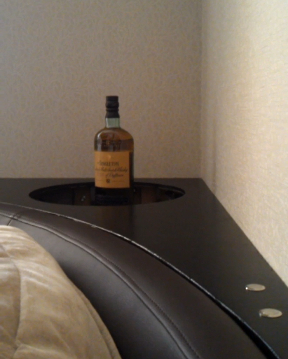

это бар будет в углу за диваном. но он еще в процессе изготовления.

С автосменой?

Заказ по интернету, доставка и автосмена пустых бутылок :)

IMG-20150429-WA0000.jpg (7065 просмотров) <a class='original' href='./download/file.php?id=51015&mode=view' target=_blank>Загрузить оригинал (116.14 КБ)</a>
Что то типо этого будет...

Кому станки на тросиках, кому бар на ШВП )))
Это в смысле крепкое на нижнем ярусе, и до него выдвигается только если концентрация паров алкоголя в воздухе не превышает определенный порог? )))
