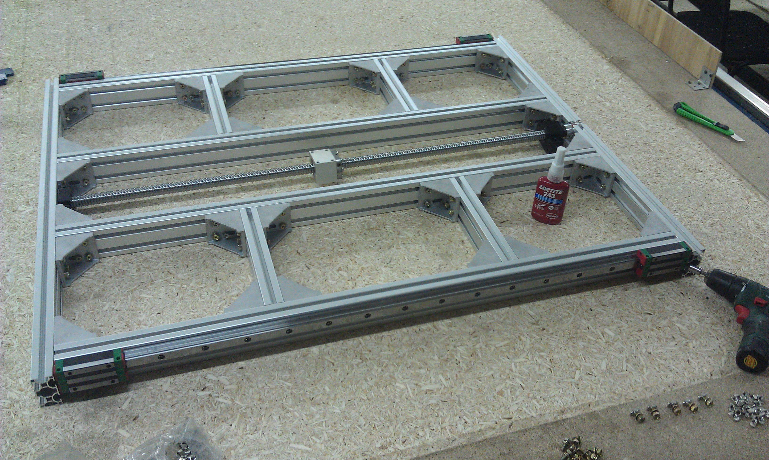

Решил предоставить свое творение на ваш суд. И так из чего это сделано:
-направляющие HIWIN HGR20
-каретки HIWIN HGH20HA
-ШВП SFU2005 и Концевые опоры BK15 , BF15
-Портал из алюм. плиты Д18Т
-Основа стола из алюм. станочного профиля 60х30
-Стол-алюм. профиль 120х20
-Шпиндель TDK80-2.2-24K(водяное охл.)
-Инвертор BEST FC300-B4-2.2G/T2
-Вод.насос ZHENYU-3200
-Шаговые двигатели SUMTOR 57HS11242A4(по Х), SUMTOR 57HS10042A4(по Y, Z)
-Драйвера DM5045 4.5A
-Плата управления 4 Axis USB CNC Stepper Motion Controller Mach3 e-cut 1 МГц 5V
-Концевики ROKO SN04-N
-Кабель-канал 15 * 40 мм
-Блок питания GY600w-48-А
#CncRtKazan

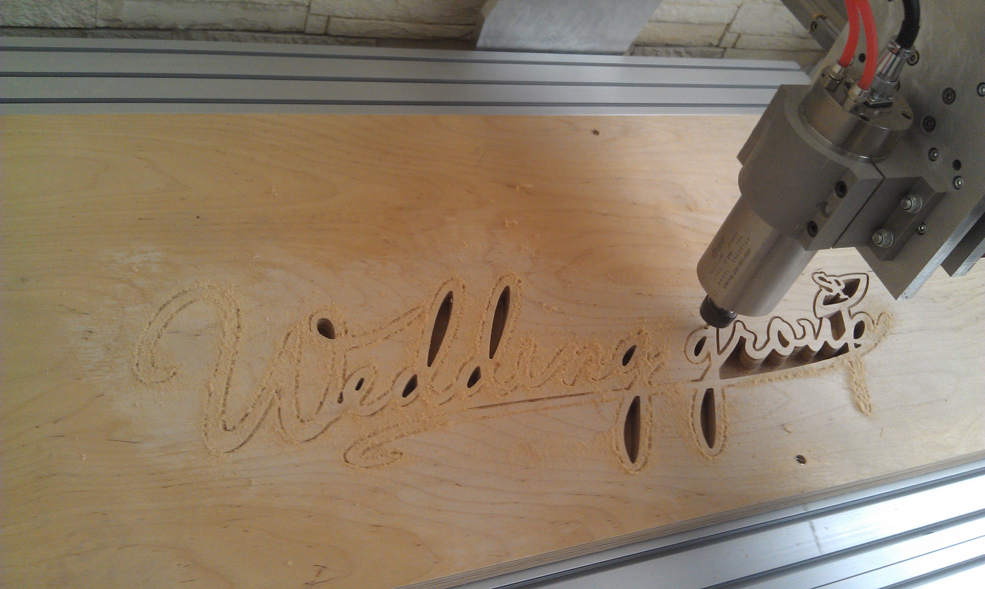

фанера 21мм пройдена в три захода, фрезой 3мм (кукуруза) (7460 просмотров) <a class='original' href='./download/file.php?id=50983&mode=view' target=_blank>Загрузить оригинал (1.25 МБ)</a>

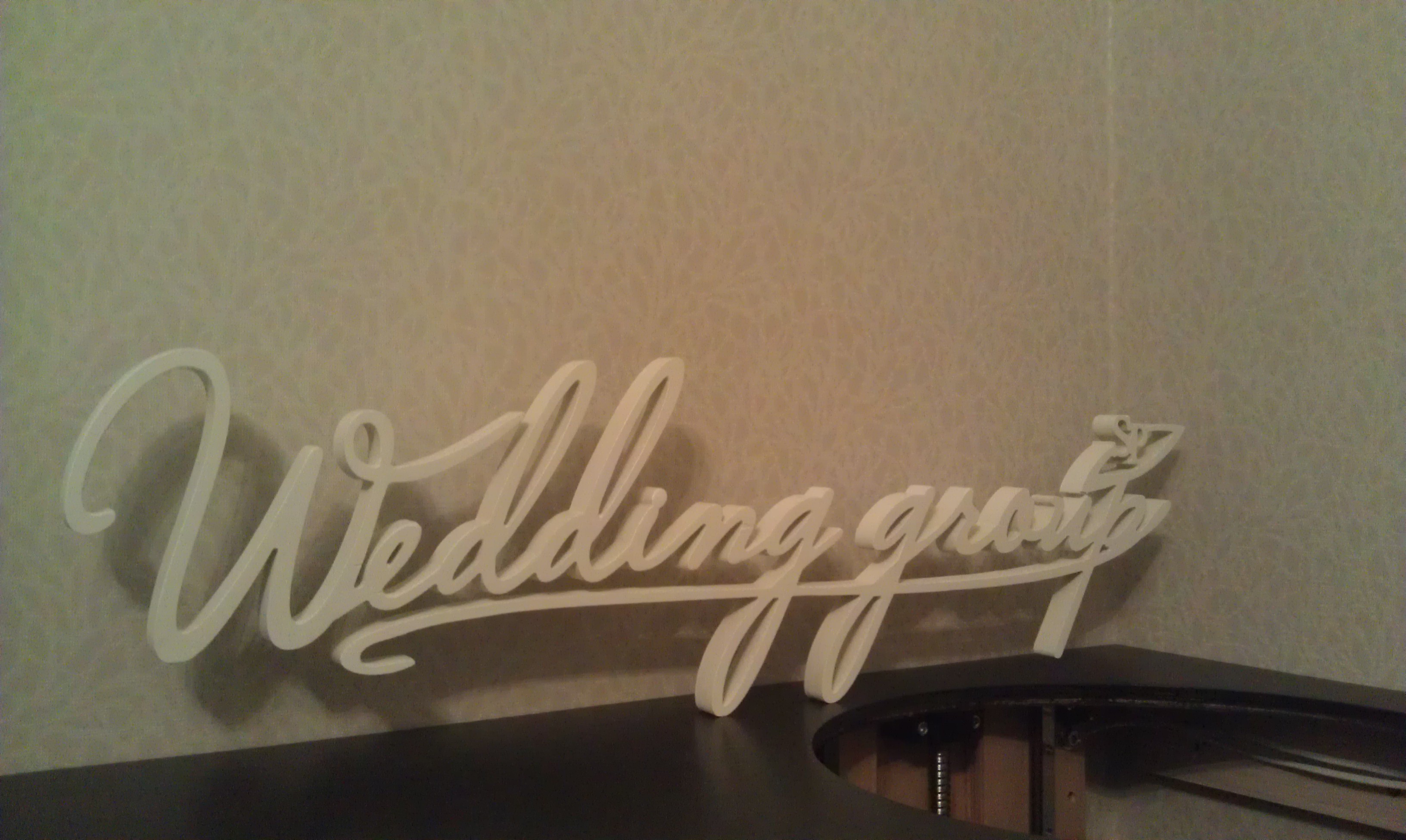

первая работа (7460 просмотров) <a class='original' href='./download/file.php?id=50984&mode=view' target=_blank>Загрузить оригинал (854.04 КБ)</a>
первая работа

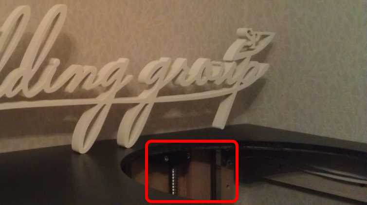

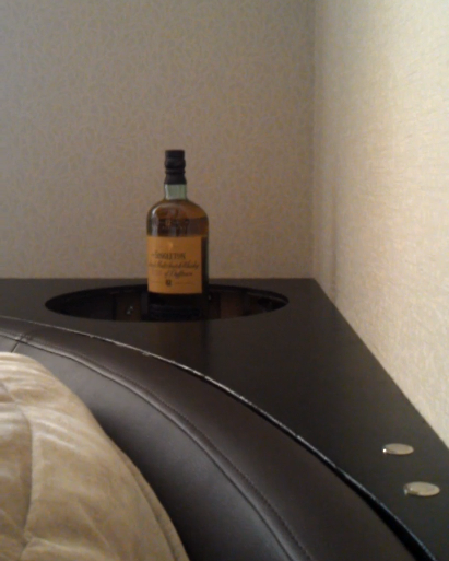

А зачем в столе ШВП и рельсы? :)
444.jpg (7383 просмотра) <a class='original' href='./download/file.php?id=51004&mode=view' target=_blank>Загрузить оригинал (18.83 КБ)</a>
incredibl
Сообщения: 8
Зарегистрирован: 04 мар 2015, 20:14
Репутация: 27
Re: Оцените мой первый ЧПУ.
Сообщение incredibl »

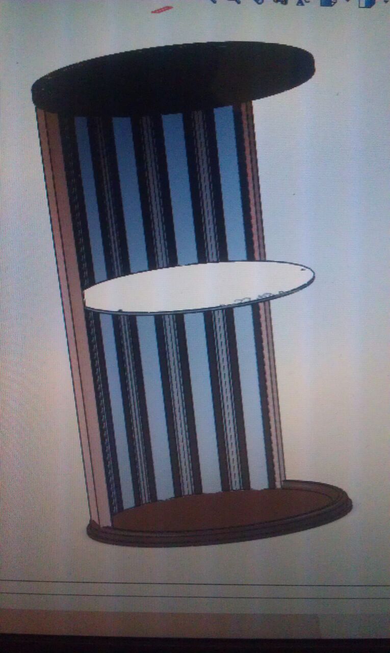

это бар будет в углу за диваном. но он еще в процессе изготовления.
Безымянный.png (7359 просмотров) <a class='original' href='./download/file.php?id=51005&mode=view' target=_blank>Загрузить оригинал (399.17 КБ)</a>
Сообщения: 2893
incredibl писал(а):это бар будет в углу за диваном. но он еще в процессе изготовления.
С автосменой?

IMG-20150429-WA0000.jpg (7325 просмотров) <a class='original' href='./download/file.php?id=51015&mode=view' target=_blank>Загрузить оригинал (116.14 КБ)</a>
Что то типо этого будет...
Кому станки на тросиках, кому бар на ШВП )))
Это в смысле крепкое на нижнем ярусе, и до него выдвигается только если концентрация паров алкоголя в воздухе не превышает определенный порог? )))
