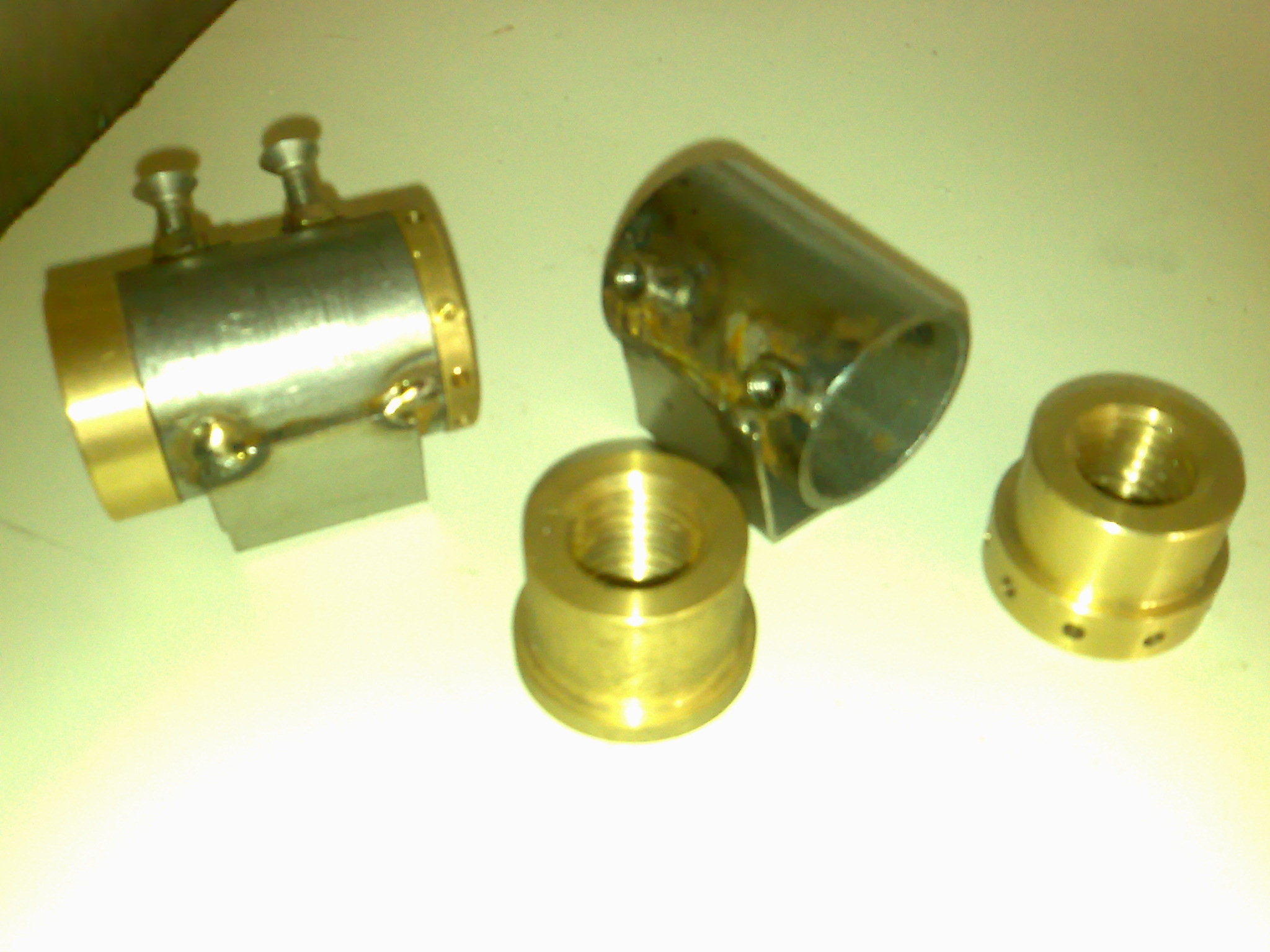

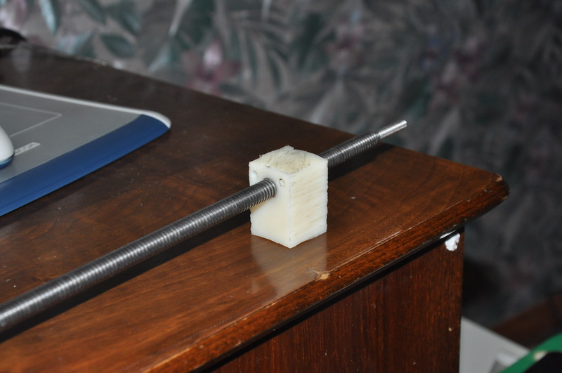

Передача винт гайка это, пожалуй самый постой и самый используемый вид передачи. В целом передача представляет собой длинный ходовой винт и ходовую гайку. Обычно усилие двигателя прилагается на винт, а гайка закреплена на каретке оси.
В простейшем случае в качестве винта может выступать обычная строительная шпилька, а в качестве гайки - обычная или удлиненная гайка. Для более хороших ходовых винтов используют специальный вид резьбы - трапециевидная. Этот тип резьбы позволяет существенно снизить трение между винтом и гайкой. Строительная шпилька, к сожалению, этим похвастать не может, к тому же они все страшно кривые.
В качестве ходовой гайки стараются не использовать стальные гайки, чтобы избежать выработки ходового винта и образования люфта. Если будет вырабатываться гайка это не так страшно. Во-первых, потому что гайка вырабатывается равномерно по всей длине, а винт вырабатывается больше на наиболее используемых участках. Во-вторых, потому что на гайке люфт можно компенсировать.
Для компенсации люфта, гайку делают либо разрезной, либо двойной и стягивают или расталкивают половинки винтами или сильной пружиной.
Материал гайки может быт разным: бронза, капролон, графитокапролон. Грамотную ходовую гайку изготовить не просто и обычно требует сложной обработки на токарном станке. Но при небольших диаметрах и небольшом шаге резьбы можно сделать гайку самому, сделав из отрезав ходового винта метчик.

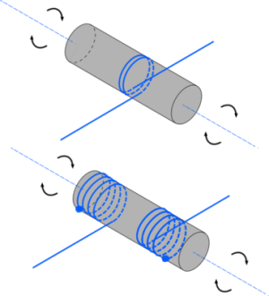

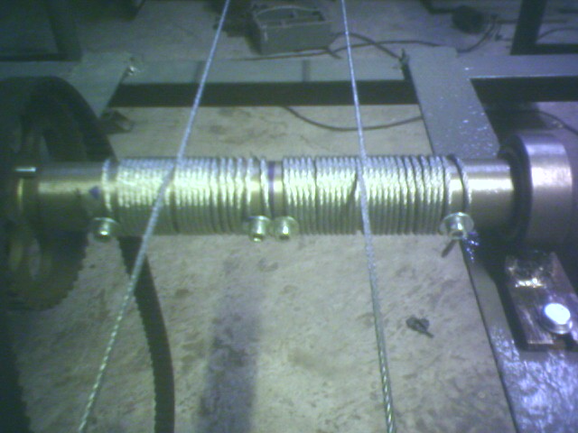

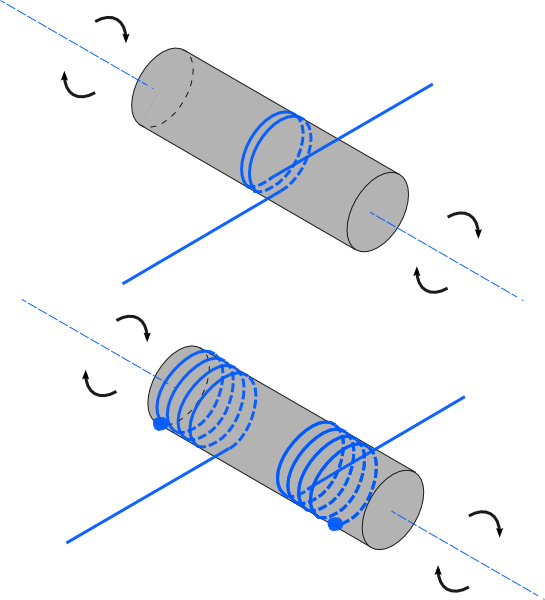

Передача на тросах реализуется следующим образом: момент с двигателя передается на вал, на котором закреплен трос. И трос либо наматывается/сматывается, либо перемещается по валу. В качестве троса можно использовать, в зависимости от планируемых нагрузок, металлический тросик, в оплетке или без нее, капроновые веревки, рыболовный плетеный шнур.
Передача на тросах со многом схожа с передачей на цепи, но есть несколько моментов.
Необходимо обеспечить сцепление троса с валом, это можно сделать двумя способами:
1. Сделать несколько витков троса вокруг вала, при этом сцепление возрастет, но останется вопрос с движением троса поперек вала, по мере перемотки троса.
2. Сделать крепление троса на валу, чтобы при движении в одном направлении трос с одной стороны вала сматывался а на другую наматывался. Здесь обеспеченно максимальное движение, но по мере намотки троса, конечная точка троса на валу будет смещаться, что даст неравномерную подачу.
g6176.png (15330 просмотров) <a class='original' href='./download/file.php?id=44&mode=view' target=_blank>Загрузить оригинал (67.15 КБ)</a>
Второй вариант предпочтительнее т.к. он исключает проскальзывание троса.
Так же как и с цепью необходимо обеспечивать постоянный натяг троса.

Передача на фрезерном станке по дереву размером 2700х1500
cnc-club-000047.jpg (15330 просмотров) <a class='original' href='./download/file.php?id=45&mode=view' target=_blank>Загрузить оригинал (59.97 КБ)</a>

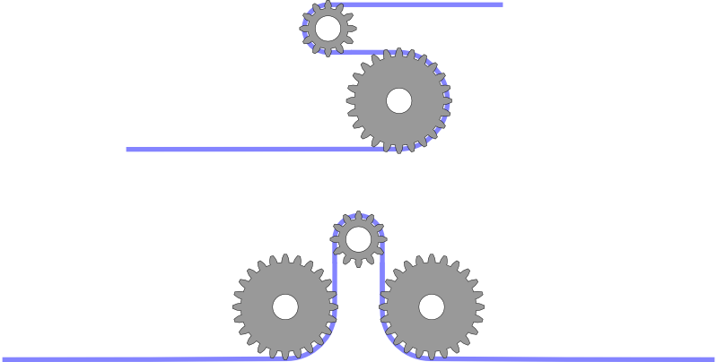

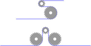

Наверное все видели велосипед, здесь примерно тоже самое, только есть несколько но:
1. усилие передаваемое передачей имеет два направления - нужен хороший натяг цепи, чтобы не было люфта.
2. каретка должна фиксироваться цепью, чтобы не было люфта = нужен хороший натяг цепи.
3. не должно быть зазоров между цепью и звездочкой, чтобы не было люфта.
4. необходимо хорошее облегание звездочки цепью.
Что будет необходимо для такой передачи: цепь, длинной несколько большей чем длина хода оси. Приводная звездочка и одна лил две звездочки для обеспечения натяга и облегания.
Вот два примера обеспечения облегания цепи одной и двумя звездочками. Кстати, натяг можно регулировать в местах крепления концов цепи.
g3769.png (15327 просмотров) <a class='original' href='./download/file.php?id=48&mode=view' target=_blank>Загрузить оригинал (36.05 КБ)</a>

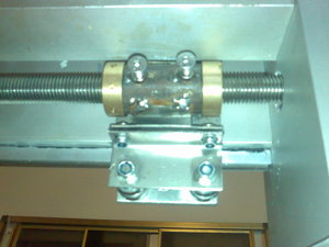

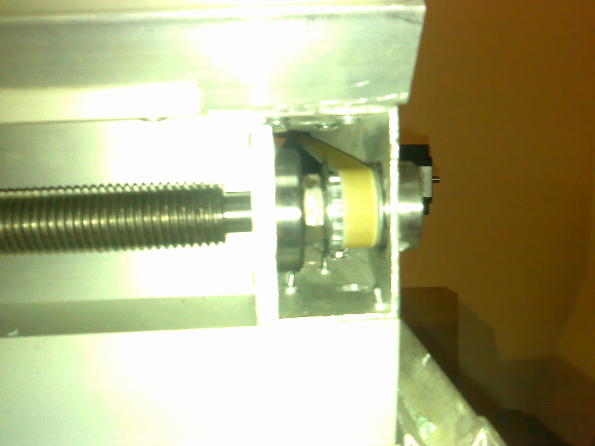

На моей машине стоят два винта по Х ,почти по полтора метра длиной.Диаметр 20,шаг 2мм.Но так как на каждом стоят по две гайки(для поджима) то представляю себе трения(а с этим и возрастающие требования к шаговику).Хоть они и бронзовые.
04082009845.jpg (14083 просмотра) <a class='original' href='./download/file.php?id=939&mode=view' target=_blank>Загрузить оригинал (480.11 КБ)</a>
Сборка (14083 просмотра) <a class='original' href='./download/file.php?id=940&mode=view' target=_blank>Загрузить оригинал (710.68 КБ)</a>
Сборка
Хотел заказать из Поднебесной ШВП,но сейчас всё больше склоняюсь к цепной передаче.Дешевле и сердито.А эффект тот же.Ну, может придётся поставить на ременной редуктор.

Кстати, трение с графитокапролоновыми гайками может быть меньше. Про бронзу пишут, что коэффициент трения со смазкой около 0,05. А у капролона коэффициент трения по стали:
  • без смазки — 0,2—0,3;
  • с водяной смазкой — 0,005—0,02;
  • капролон графитированный — 0,002—0,01.
ЗЫ а винты - трапеция? На фото не видно.

Ну,в моём случае в районе $100 за каждый,уже с гайкой.Дорого или нет,зависит от покупателя ;)
Винты - обыкновенные шпильки из нержавейки.
И на них нужно ставить какую-нибудь очистную приспособу,потому-как к смазке примешивается пыль со временем,что не есть гут для гайки.
Тем более,винты не должны иметь эксцентриситета в шипах,иначе при высоких оборотах будут ооочень ощутимые биения.Ну или брать с большим шагом. А при большой длине должны иметь соответствующий диаметр,иначе проблемы из-за прогиба.Слишком большой диаметр тащит за собой дополнительную инертную массу,которую нужно разгонять и тормозить.
А вот цепи думаю самое оно... :think:

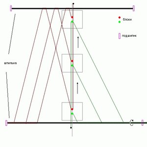

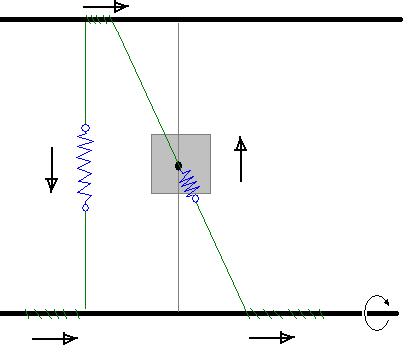

Осенило, аж уснуть не могу. Я такой передачи еще не видел.
Ранее показанные два варианта тросовой передачи имели следующие недостатки:
В первом варианте. Проскальзывание троса.
Во втором варианте в зависимости от реализации либо накапливаемая погрешность, либо мощный движек + микрошаг, либо редуктор(а там люфты).
В общем придумал тросовую передачу без недостатков.
knowhow.jpg (14066 просмотров) <a class='original' href='./download/file.php?id=943&mode=view' target=_blank>Загрузить оригинал (56.94 КБ)</a>
хочу критики

На мой беглый взгляд схема довольно таки рабочая.Только... недолюбливаю я вектор приложения силы под углом к оси смещения.Может дополнительные блочки спасут отца демократии ? :)
Хотя,схема и работающая модель могут различаться.
Re: Типы передач [Нужна помощь в оформлении]
Отличная идея! По какой-то теореме еще из школьного курса геометрии, по теореме Фалеса http://ru.wikipedia.org/wiki/Теорема_Фалеса. Если грамотно выставить начальные положения, то все тросы будут параллельны вне зависимости от места положения кареток. Т.е. убирается накопленная погрешность! :cheesy:
Подвижной блок введен для усиления передачи?
Есть несколько недостатков:
Шпилька в центре может прогибаться, она рассчитана на осевые нагрузки, а не радиальные. Вообще, вместо шпильки лучше использовать толстый вал какой-нибудь. И закреплять его между разными кусками троса.
Еще, главное, чтобы трос ровно укладывался. Тут не факт, что он ляжет ровно а не сразу будет соскакивать ближе к середине. Возможно, имеет смысл сделать канавки для троса.
Вектор приложения под углом ИМХО не страшен. Он решает главную задачу - убирает накопленную погрешность. И кстати дает дополнительное усиление для двигателя.
ЗЫ Где есть ШВП 1.5 с гайкой за $100??? :shock: :shock: :shock: Хочу, хочу, хочу!!!

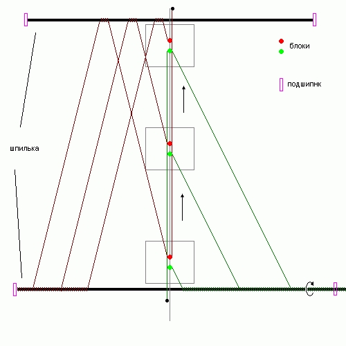

root писал(а): Подвижной блок введен для усиления передачи?
Тут я погорячился, нафиг он не нужен, разве что мощи движка не будет хватать, но и шпильки длинней нужны будут, соответственно толще, а если толще то рычаг больше и опять двигателю тяжко будет.
root писал(а):Шпилька в центре может прогибаться, она рассчитана на осевые нагрузки, а не радиальные.Вообще, вместо шпильки лучше использовать толстый вал какой-нибудь.
Значит берем толстую шпильку или трубу с резьбой.
root писал(а):Еще, главное, чтобы трос ровно укладывался. Тут не факт, что он ляжет ровно а не сразу будет соскакивать ближе к середине. Возможно, имеет смысл сделать канавки для троса.
Шпилька в моем понимании - строительная шпилька c резьбой
Unikus писал(а):Только... недолюбливаю я вектор приложения силы под углом к оси смещения.
[/quote]
На метрической шпильке можно добиться угла 87градусов, думаю это достаточно перпендикулярно. Идеальным на мой взгляд для метрической шпильки будет угол в 80-81 градус, при таком угле трос аккурат идет в резьбу.
Спасибо за критику, вот второй вариант.
knowhow rev2.JPG (14063 просмотра) <a class='original' href='./download/file.php?id=944&mode=view' target=_blank>Загрузить оригинал (11.9 КБ)</a>
пружинки по вкусу.
Пружинки имхо от лукавого будут не нужные колебания и люфты. Если их и ставить, то на муфте от двигателя к шпильке. Взять муфту с эластомером.
Главное правильно рассчитать расположение троса на шпильке. Чтобы работала теорема Фалеса.
