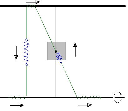

Осенило, аж уснуть не могу. Я такой передачи еще не видел.
Ранее показанные два варианта тросовой передачи имели следующие недостатки:
В первом варианте. Проскальзывание троса.
Во втором варианте в зависимости от реализации либо накапливаемая погрешность, либо мощный движек + микрошаг, либо редуктор(а там люфты).
В общем придумал тросовую передачу без недостатков.
knowhow.jpg (14108 просмотров) <a class='original' href='./download/file.php?id=943&mode=view' target=_blank>Загрузить оригинал (56.94 КБ)</a>
хочу критики

На мой беглый взгляд схема довольно таки рабочая.Только... недолюбливаю я вектор приложения силы под углом к оси смещения.Может дополнительные блочки спасут отца демократии ? :)
Хотя,схема и работающая модель могут различаться.

Отличная идея! По какой-то теореме еще из школьного курса геометрии, по теореме Фалеса http://ru.wikipedia.org/wiki/Теорема_Фалеса. Если грамотно выставить начальные положения, то все тросы будут параллельны вне зависимости от места положения кареток. Т.е. убирается накопленная погрешность! :cheesy:
Подвижной блок введен для усиления передачи?
Есть несколько недостатков:
Шпилька в центре может прогибаться, она рассчитана на осевые нагрузки, а не радиальные. Вообще, вместо шпильки лучше использовать толстый вал какой-нибудь. И закреплять его между разными кусками троса.
Еще, главное, чтобы трос ровно укладывался. Тут не факт, что он ляжет ровно а не сразу будет соскакивать ближе к середине. Возможно, имеет смысл сделать канавки для троса.
Вектор приложения под углом ИМХО не страшен. Он решает главную задачу - убирает накопленную погрешность. И кстати дает дополнительное усиление для двигателя.
ЗЫ Где есть ШВП 1.5 с гайкой за $100??? :shock: :shock: :shock: Хочу, хочу, хочу!!!

root писал(а): Подвижной блок введен для усиления передачи?
Тут я погорячился, нафиг он не нужен, разве что мощи движка не будет хватать, но и шпильки длинней нужны будут, соответственно толще, а если толще то рычаг больше и опять двигателю тяжко будет.
root писал(а):Шпилька в центре может прогибаться, она рассчитана на осевые нагрузки, а не радиальные.Вообще, вместо шпильки лучше использовать толстый вал какой-нибудь.
Значит берем толстую шпильку или трубу с резьбой.
root писал(а):Еще, главное, чтобы трос ровно укладывался. Тут не факт, что он ляжет ровно а не сразу будет соскакивать ближе к середине. Возможно, имеет смысл сделать канавки для троса.
Шпилька в моем понимании - строительная шпилька c резьбой
Unikus писал(а):Только... недолюбливаю я вектор приложения силы под углом к оси смещения.
[/quote]
На метрической шпильке можно добиться угла 87градусов, думаю это достаточно перпендикулярно. Идеальным на мой взгляд для метрической шпильки будет угол в 80-81 градус, при таком угле трос аккурат идет в резьбу.
Спасибо за критику, вот второй вариант.
knowhow rev2.JPG (14105 просмотров) <a class='original' href='./download/file.php?id=944&mode=view' target=_blank>Загрузить оригинал (11.9 КБ)</a>
пружинки по вкусу.

Пружинки имхо от лукавого будут не нужные колебания и люфты. Если их и ставить, то на муфте от двигателя к шпильке. Взять муфту с эластомером.
Главное правильно рассчитать расположение троса на шпильке. Чтобы работала теорема Фалеса.
