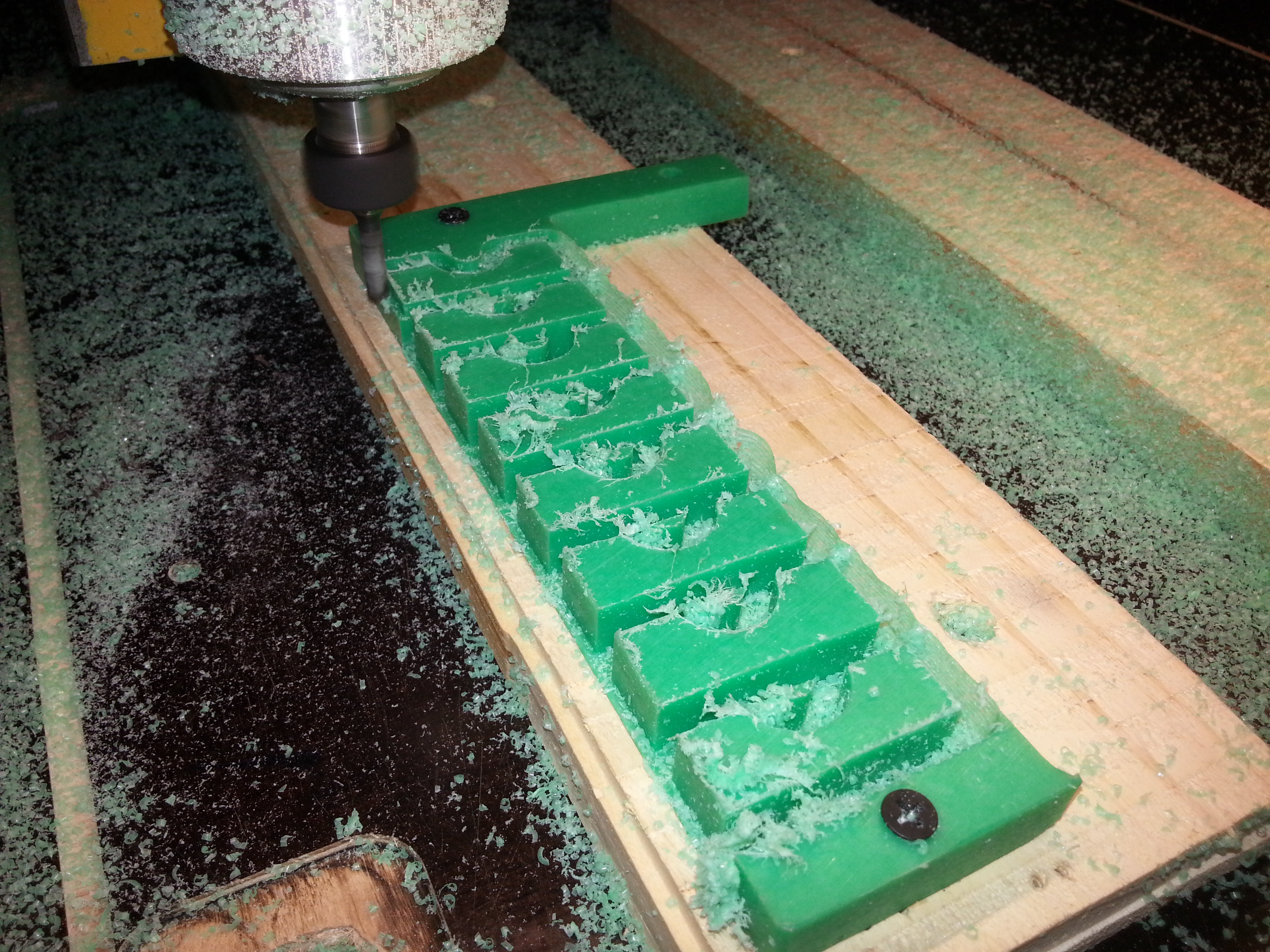

Обороты 16000 - 17000. Фреза пазовая по дереву 6мм.
Пробуем пилить.

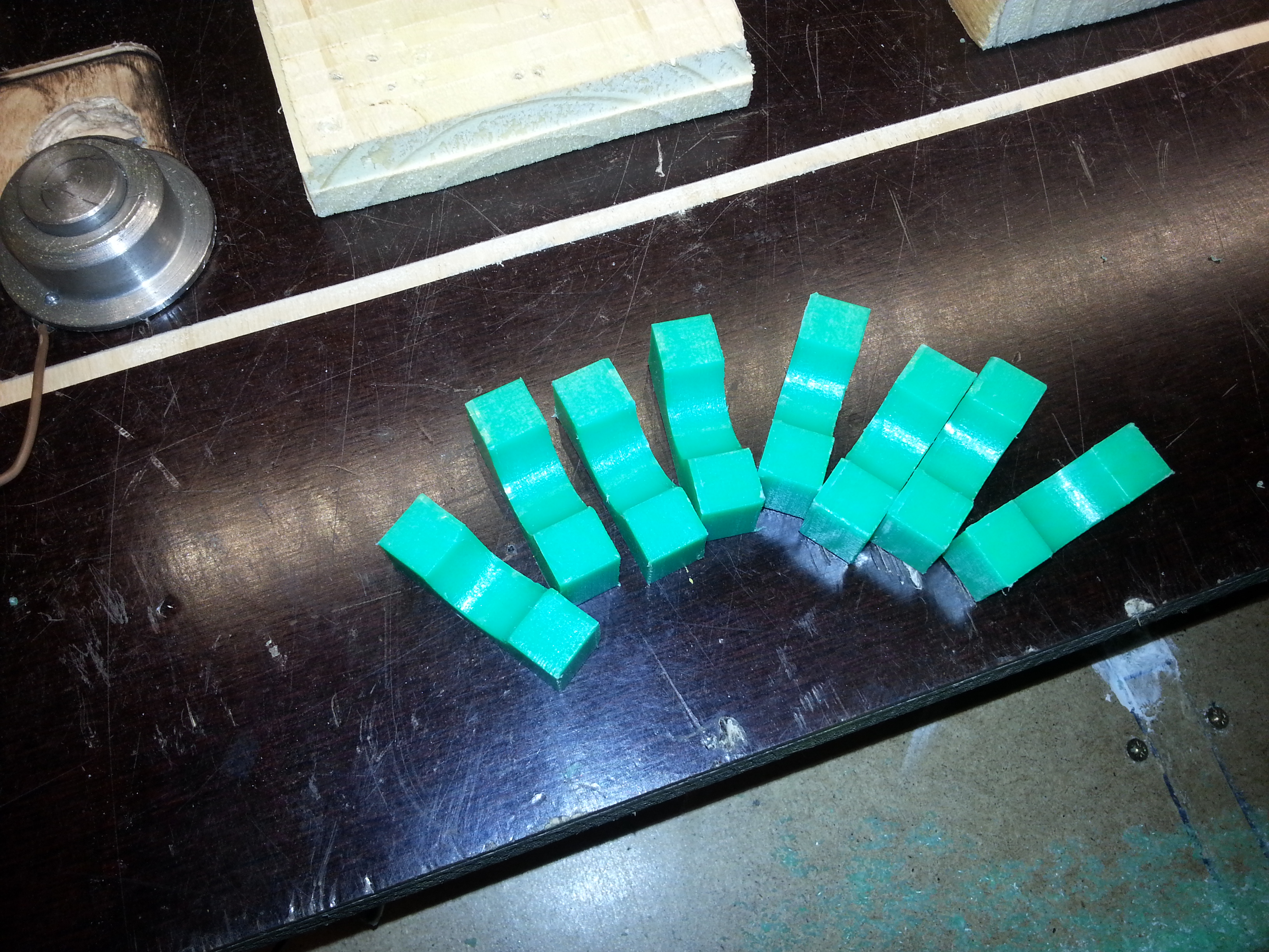

Результат
20150312_135442.jpg (19885 просмотров) <a class='original' href='./download/file.php?id=45258&mode=view' target=_blank>Загрузить оригинал (3.02 МБ)</a>

Подача/шаг/заглубление какие?
straga
Сообщения: 51
Зарегистрирован: 26 фев 2012, 16:54
Репутация: 18
Настоящее имя: Виктор
Откуда: Латвия - Даугавпилс.
Re: PE UHMW - Сверхвысокомолекулярный полиэтилен
Сообщение straga »
по 1 мм снимал. 1500 мм/мин. LinuxCNC
Как на качестве отразится если сменить встречное на попутное фрезерование? Обычно при попутном поверхность получшее.
straga
Сообщения: 51
Репутация: 18
Сообщение straga »
Завтра проверю при попутном.

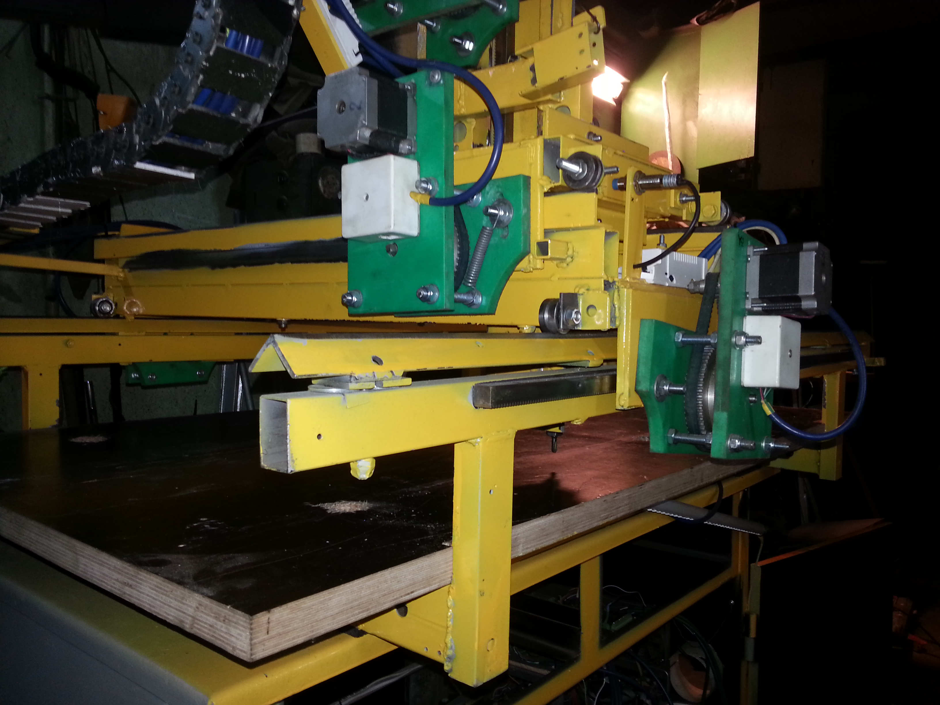

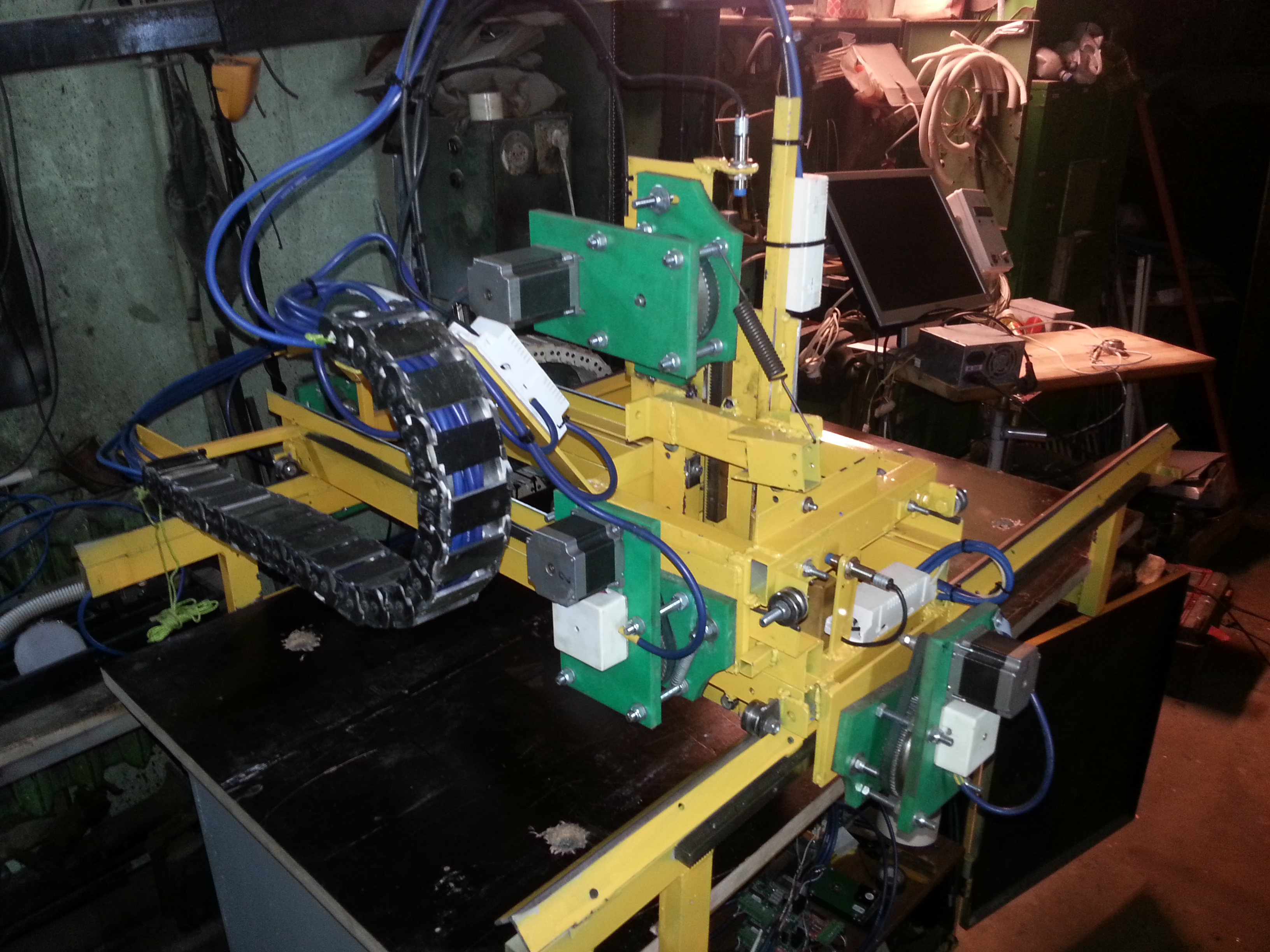

Сообщение straga »
Крепления http://www.cnc-club.ru/forum/viewtopic. ... 61#p179461
Редуктора -
20150216_175550.jpg (19846 просмотров) <a class='original' href='./download/file.php?id=45263&mode=view' target=_blank>Загрузить оригинал (1.58 МБ)</a>
20150216_175542.jpg (19846 просмотров) <a class='original' href='./download/file.php?id=45264&mode=view' target=_blank>Загрузить оригинал (2.08 МБ)</a>
