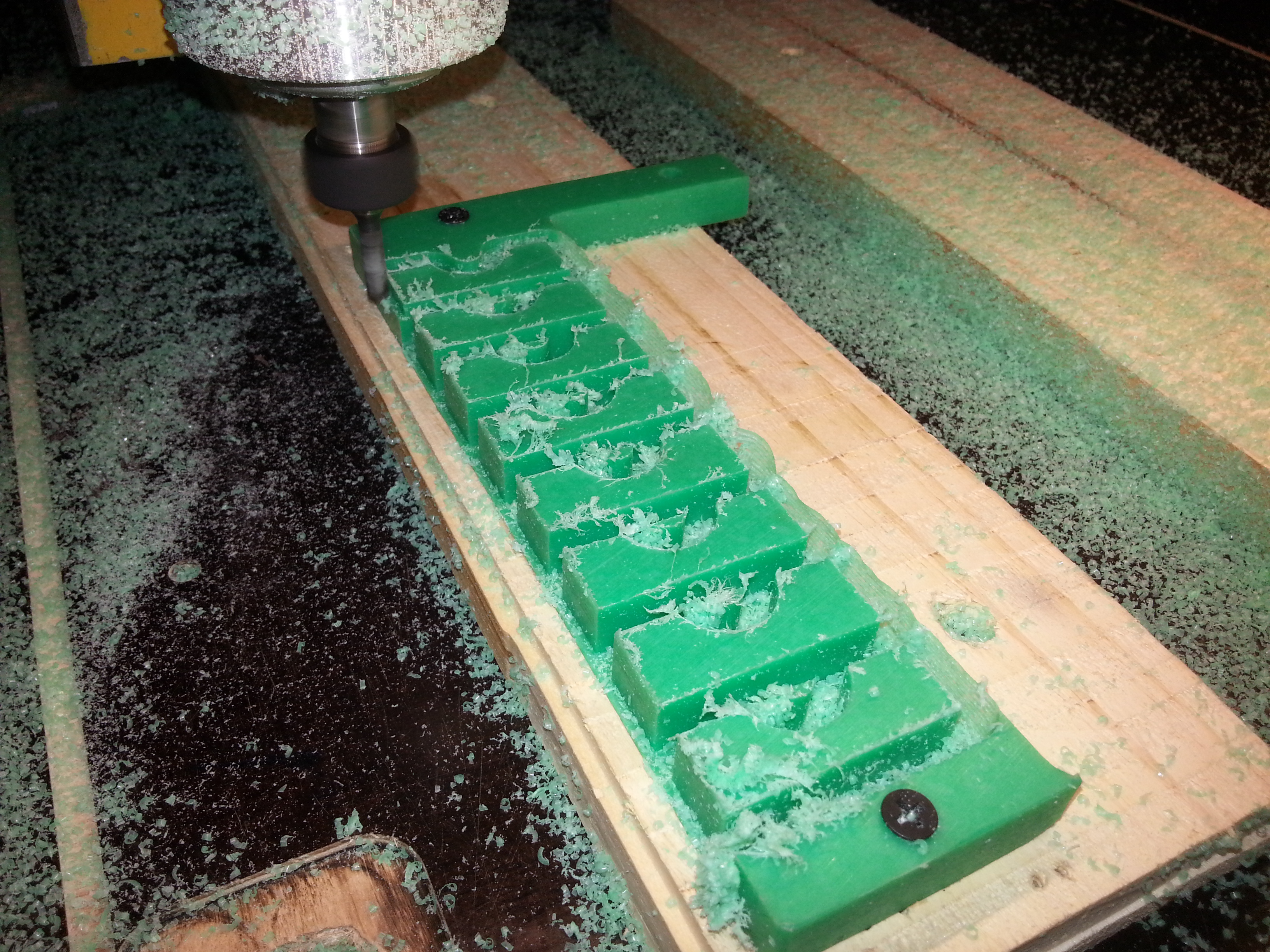

TIVAR 1000 R (PE UHMW R)
Сверхвысокомолекулярный полиэтилен PE UHMW R это регенерированный, высоко плотный полиэтилен, со сверхвысокой молекулярной массой (средняя молекулярная масса достигает 4’000’000 g/mol). В сравнении с PE HMW, у данного материала лучшие показатели ударно-прочности и износостойкости.
Это то что у меня. Но бывает их разных. - Нашел описание - http://plastpsk.ru/tivar.html
Обороты 16000 - 17000. Фреза пазовая по дереву 6мм.
Пробуем пилить.
20150312_132901.jpg (19946 просмотров) <a class='original' href='./download/file.php?id=45257&sid=26705bc3d3d6e27fc947ab4ecb26690a&mode=view' target=_blank>Загрузить оригинал (3.07 МБ)</a>
Результат
20150312_135442.jpg (19946 просмотров) <a class='original' href='./download/file.php?id=45258&sid=26705bc3d3d6e27fc947ab4ecb26690a&mode=view' target=_blank>Загрузить оригинал (3.02 МБ)</a>

Подача/шаг/заглубление какие?

по 1 мм снимал. 1500 мм/мин. LinuxCNC
Re: PE UHMW - Сверхвысокомолекулярный полиэтилен
Как на качестве отразится если сменить встречное на попутное фрезерование? Обычно при попутном поверхность получшее.

Завтра проверю при попутном.

да как не пили его - чистой поверхности хрен добиться.. либо на углах, либо на донышке все равно волосня или следы остаются.. именно с таким зеленым наелся выше крыши.. материал реально унылое г.... вроде твердый, а .. короче унылое.. проще чуть докинуть и ПОМ взять... тот и режется изумительно и волосни не оставляет.. и по всем параметрам приятней..

да, оно самое. названий много - POM, Ertacetal, ПОЛИОКСИМЕЛИН, Полиацеталь.... Derlin... встречается двух видов, "С" и "Н".... Цешка очень похожа по свойствам на капролон. Н-ка примерно в двое жестче, тверже и тд и тп.. прекрасно обрабатывается... не впитывает влагу/масло, соответственно не разбухает.. молочно белого цвета. С-ка бывает еще и черной.. по твердости и прочности могу сказать так - резал первый раз деталюшки с листа, оставил недорез в 2 десятки.. ну типа пластик жесткий, выломаю.. с АБС такой номер на ура проходит.. так вот когда выламывал, этим самым недорезаным "облоем" палец до кости раскроил.. ну или так - детальку длиной 40мм, сечением 4х4мм руками сломать нереально..
