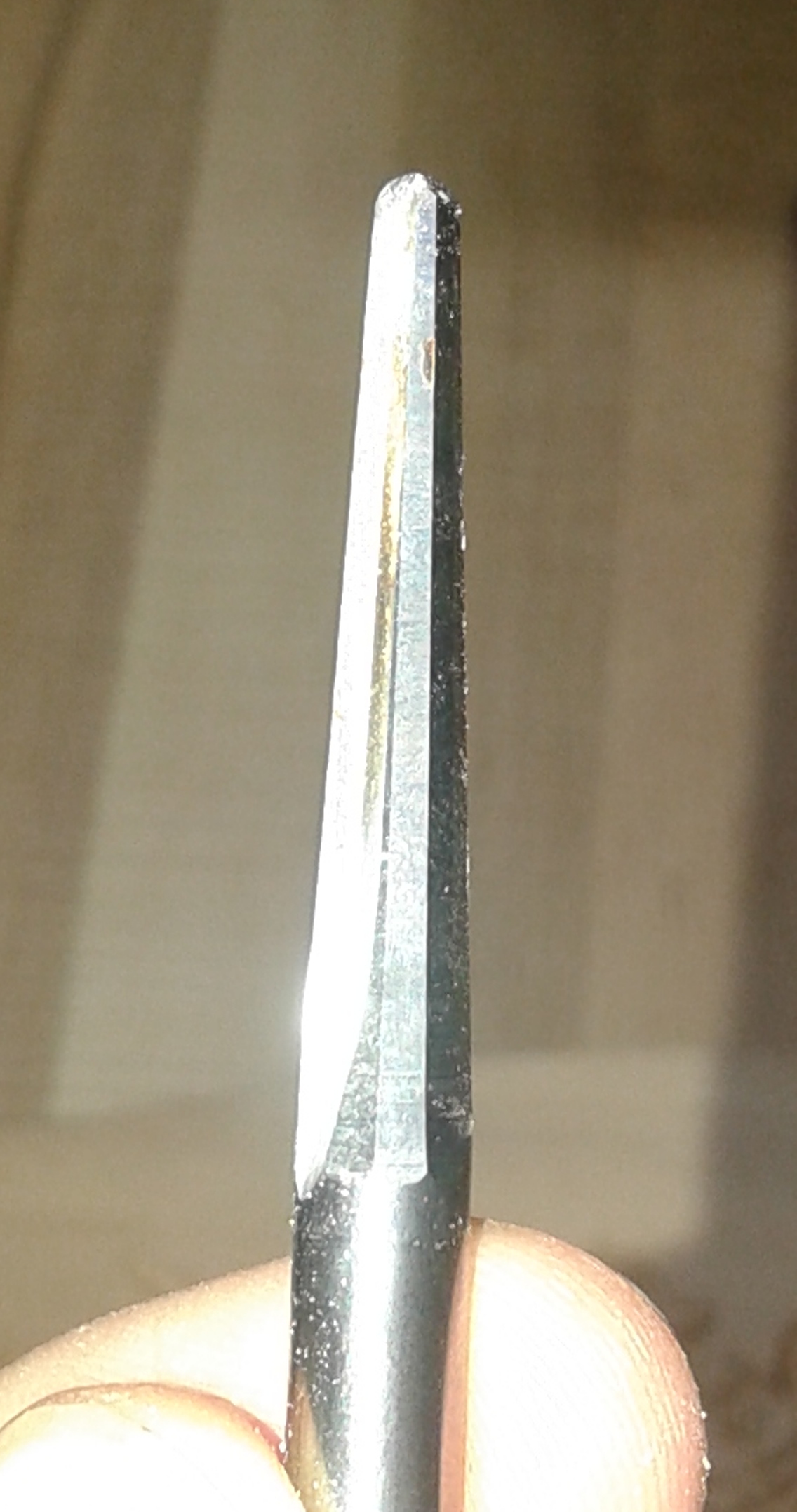

Re: Как не рвать волокна?

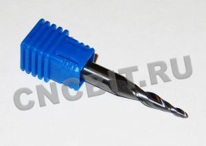

Попробуйте фрезы как на фото. Они намного лучше чем Ваша.Andrey новенький писал(а):Какие фрезы подойдут для 2Д обработки, чтобы волокна не рвались? дерево ольха.
И режьте поперёк волокон. Но ольха всё равно будет немного ворсить.

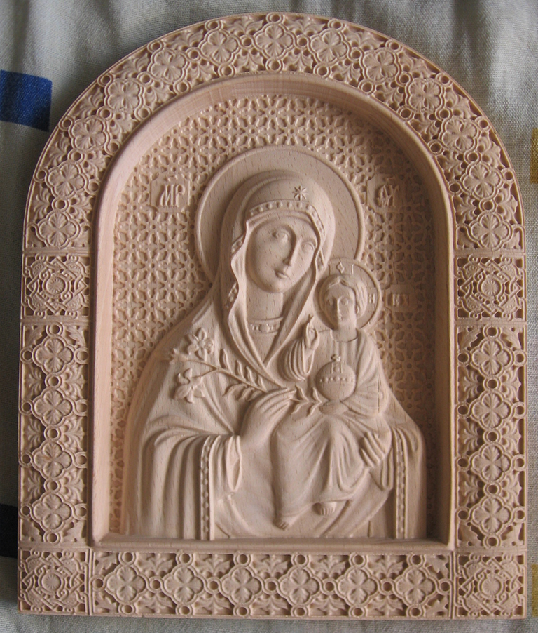

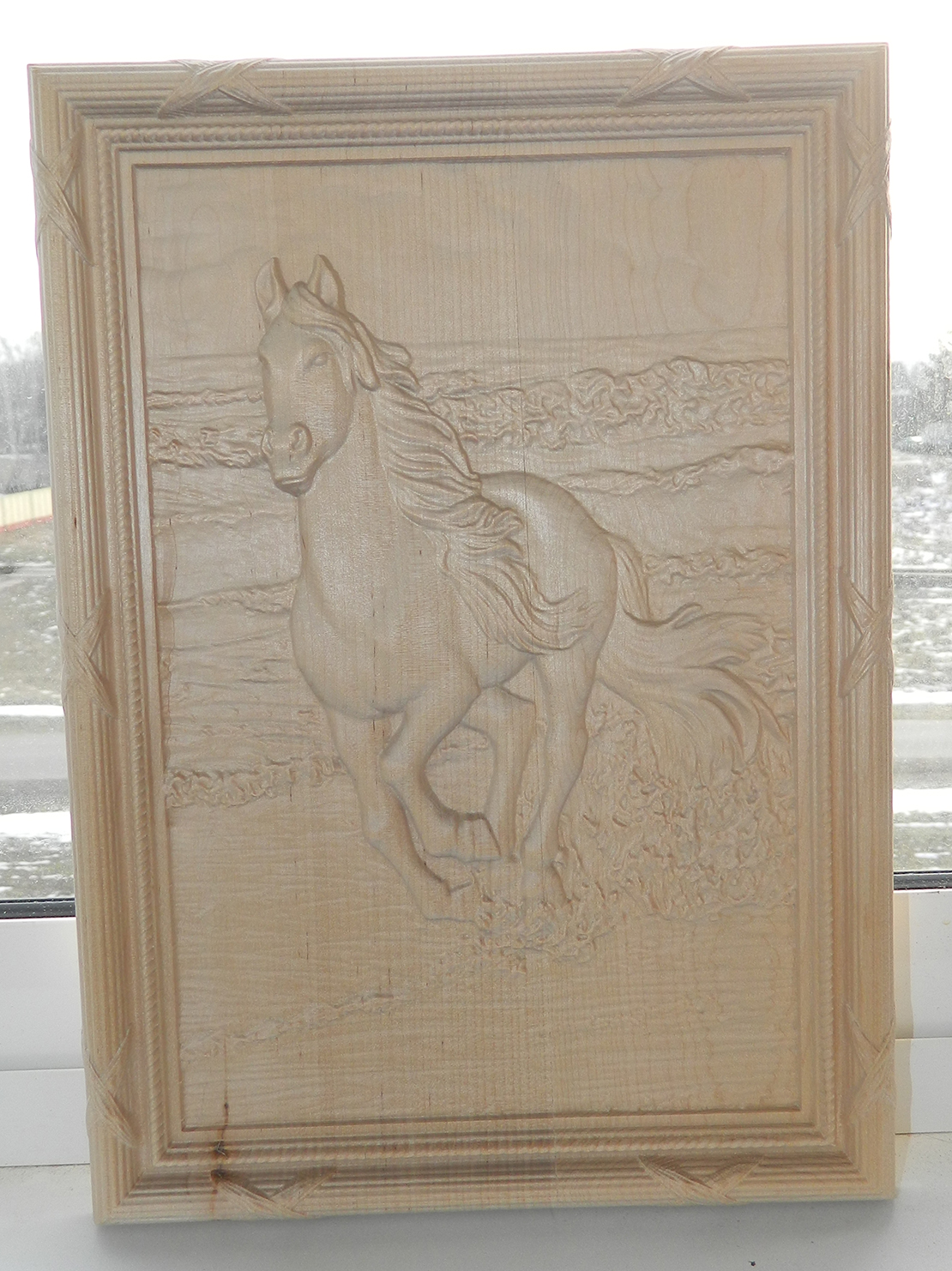

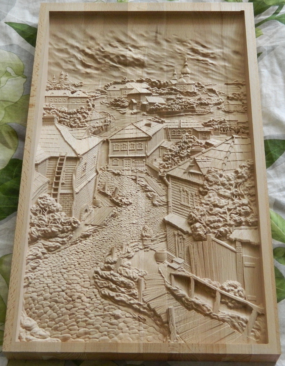

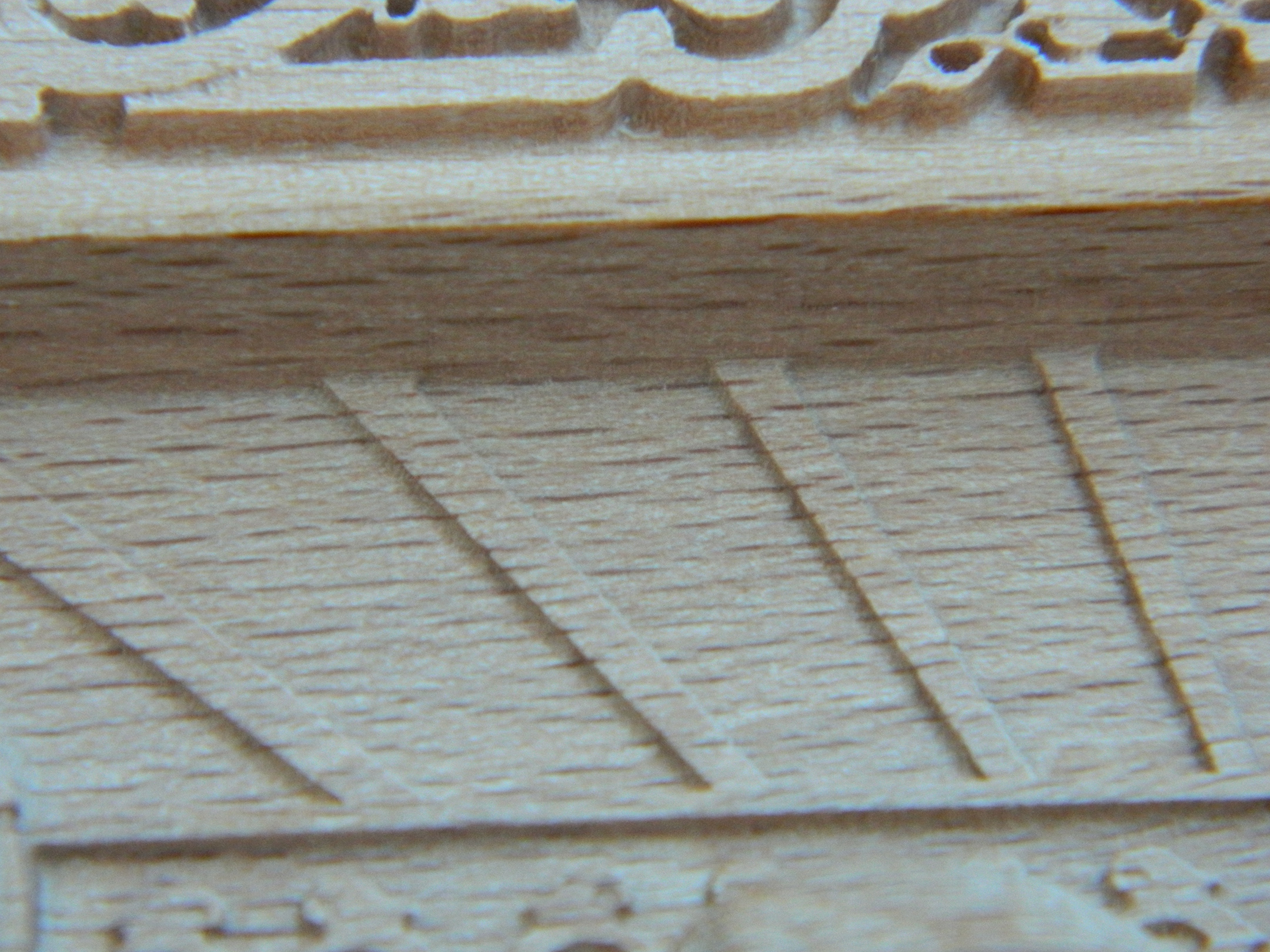

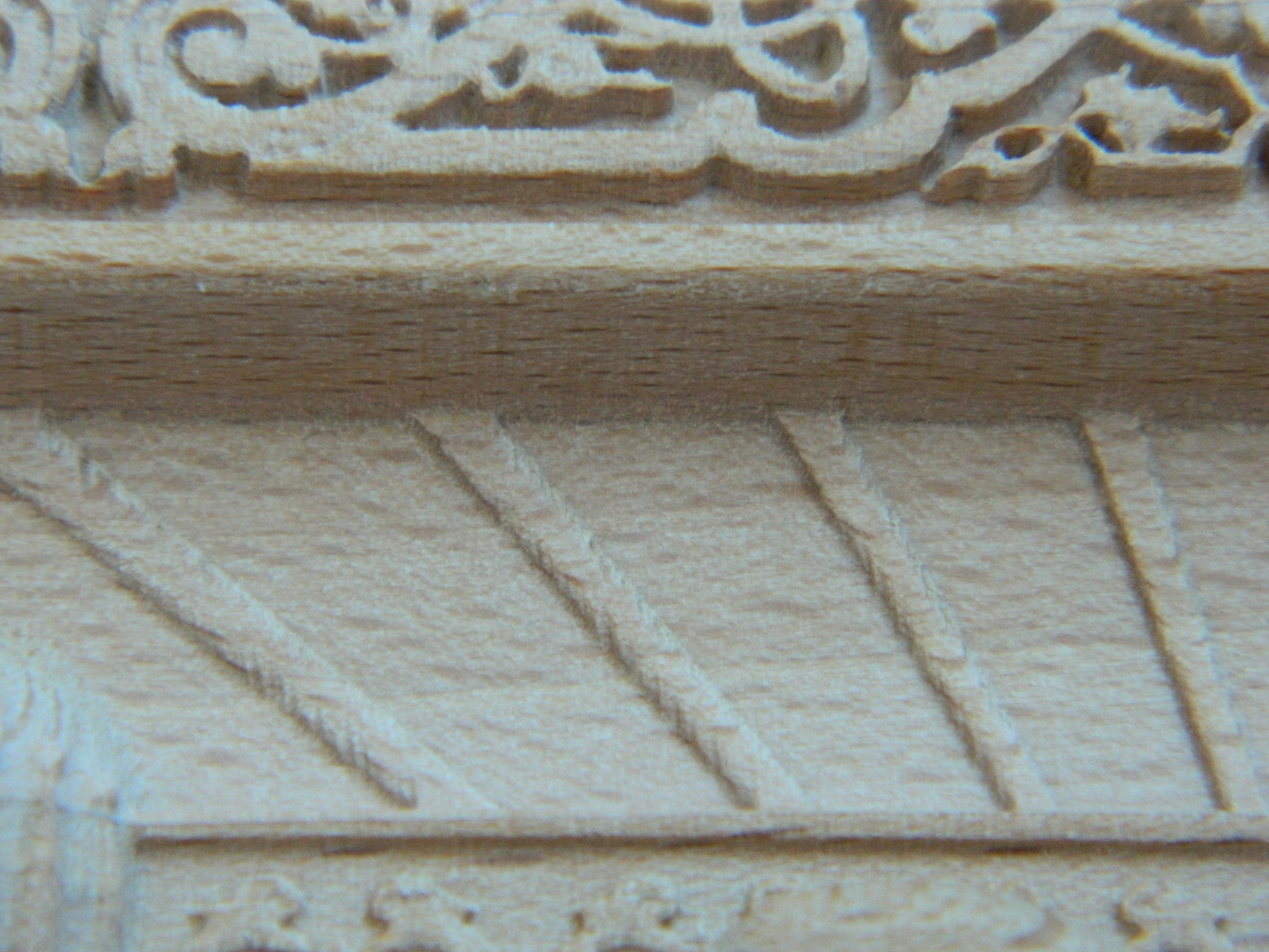

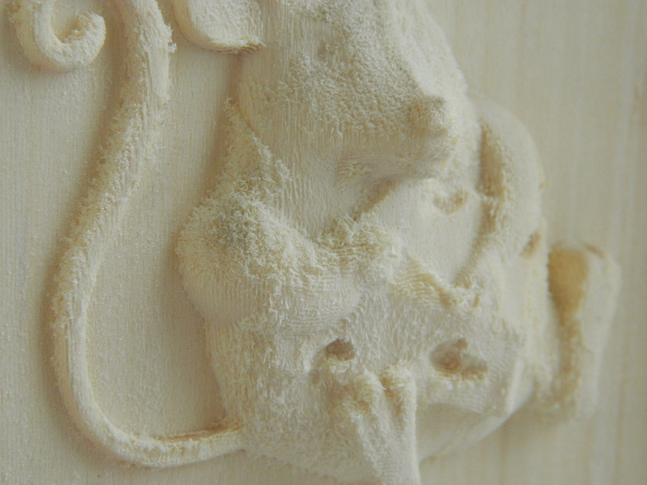

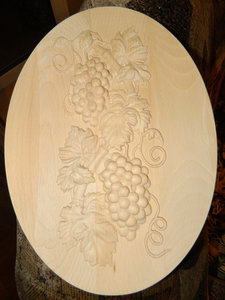

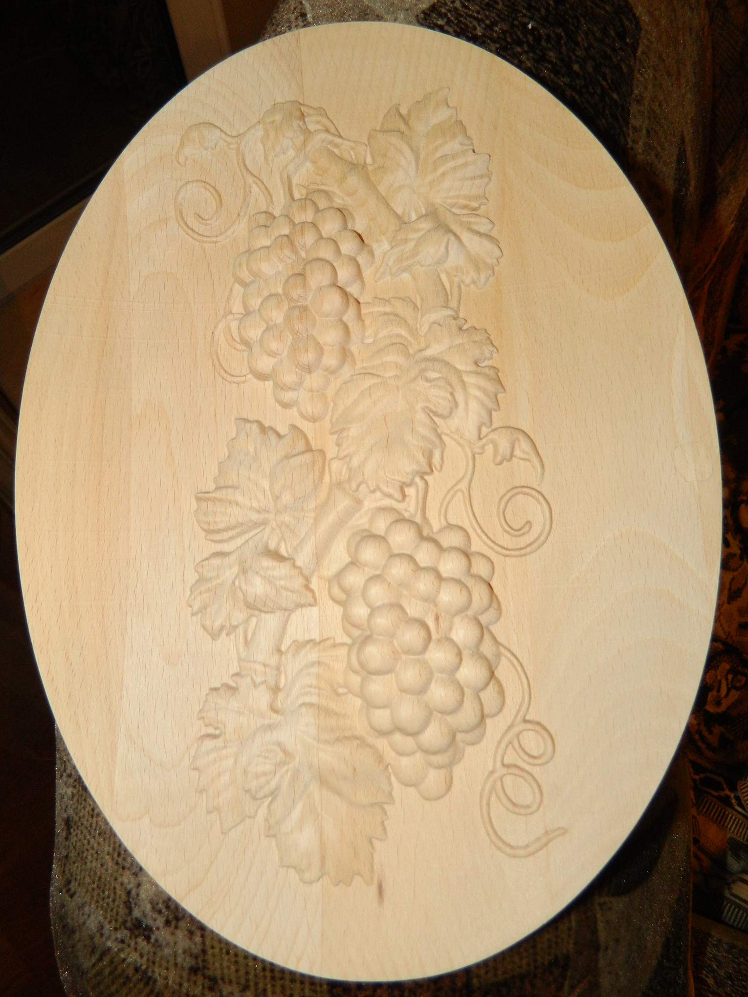

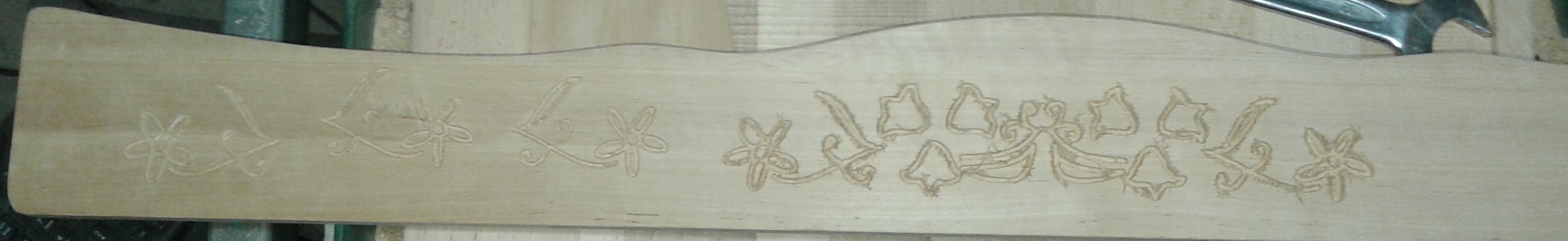

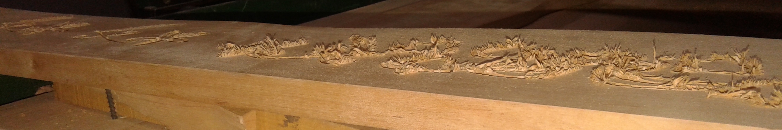

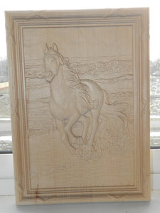

Внимательно почитал тему и решил ответить, а вернее изложить свою точку зрения на данный вопрос.
По началу работы с фрезеровкой рельефов и по неопытности были косяки. А именно: использовал как материал все, что под руку попадет. Вот пример самой первой пробы на осине. Мало того, что мягкая, она еще и сыровата была. Результат на лицо. И ни какими стратегиями обработки не спасешь. Потихоньку приходит опыт. А именно: стал использовать СУХУЮ и ТВЕРДУЮ породы дерева.
Рельеф ни на одном панно не обрабатывался наждачными бумагами. На некоторых рельефах это просто не возможно. Только обыкновенная одежная щетка с волосками из лески. Средней жесткости. И ВСЁ.
Чем тверже порода дерева, тем чище рельеф. Обязательно делал в Artcam уклон равный углу фрезы. Все щиты обрабатываю только поперек волокон.

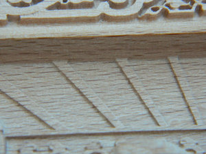

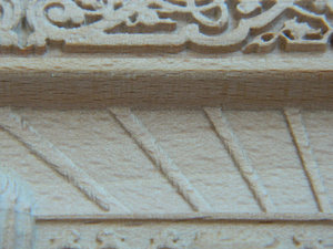

Ранее выкладывал скрины обработки одного и того же рельефа Ncstudio и Mach3.
Вот как Mach3 отработал (настройки CV правильные) А вот фрагмент обработки Ncstudio Так обрабатывается щит из бука Это дубовая доска. Очень старый подоконник был. Цельная. Не повело даже ни грамма. Небольшое видео обработки рельефа
https://www.youtube.com/watch?v=JgQbai4SfQM
Вывод такой: Резать поперек волокон. Именно не рвать а резать. Уклон равный углу фрезы. Фреза острая. Чем тверже и суше материал, тем меньше ворса. Хорошо обрабатывается бук, клен, граб, дуб и т. д.
И помнить, что это дерево а не пластмасса. Ворс остаточный удаляется после грунта, который подымет и закрепит ворс. В качестве грунта можно использовать воду с пару каплями ПВА (без фанатизма).
