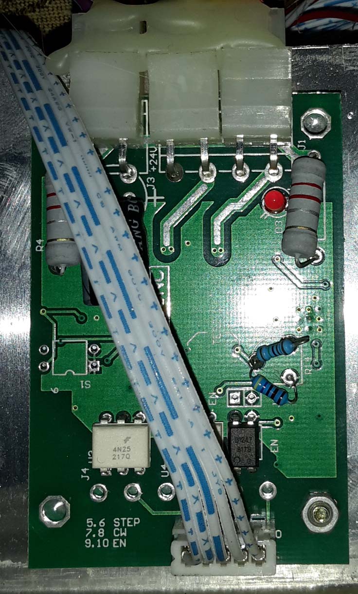

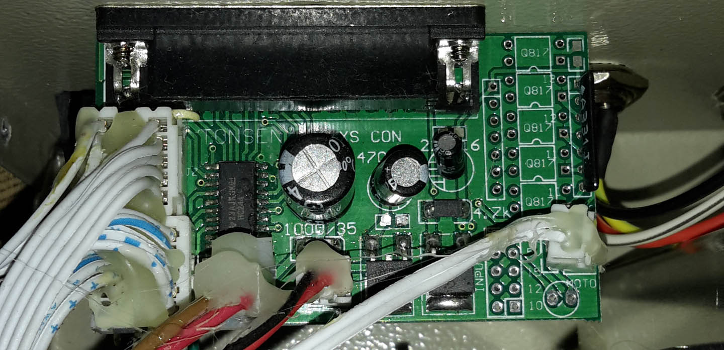

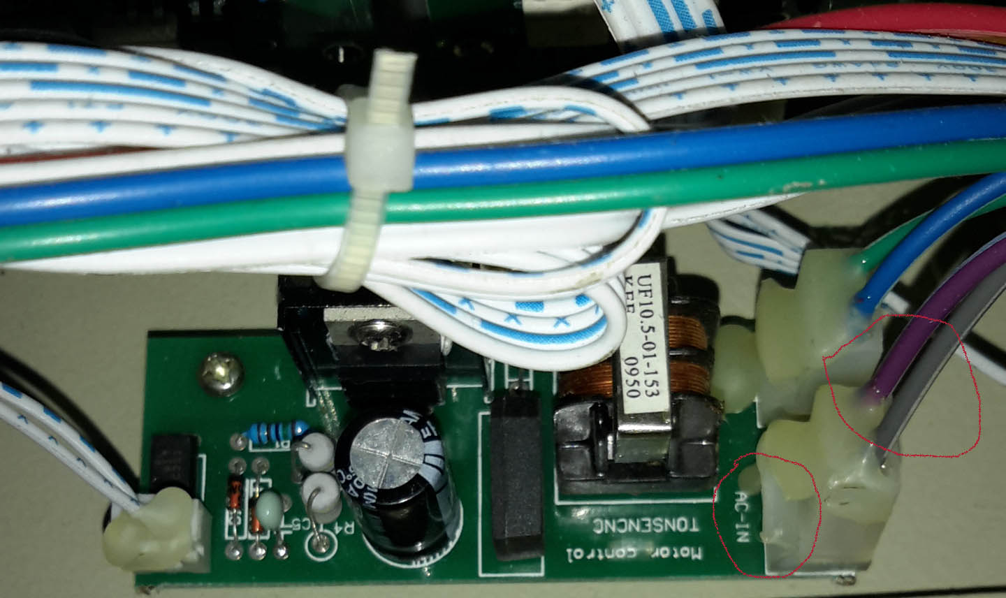

Внутри коробки, кроме блока питания, находятся 4 платы контроллеров моторов, плата шпинделя и основная ( не знаю, как правильно называется) плата.
На фотке с платой шпинделя я отметил 2 провода питания от трансформатора - правильно ли я понимаю, что их можно перекинуть через переменное сопротивление для регулировки скорости шпинделя?
Или надо подключать к проводам, которые подают питание уже на шпиндель?
И, наконец, можно ли подключить кнопку e-stop?
основная плата (2396 просмотров) <a class='original' href='./download/file.php?id=39200&mode=view' target=_blank>Загрузить оригинал (181.67 КБ)</a>
основная плата
4 контроллера моторов (2396 просмотров) <a class='original' href='./download/file.php?id=39201&mode=view' target=_blank>Загрузить оригинал (187.01 КБ)</a>
контроллер шпинделя (2396 просмотров) <a class='original' href='./download/file.php?id=39202&mode=view' target=_blank>Загрузить оригинал (153.76 КБ)</a>
контроллер шпинделя

с станком должны были файлы с программами и настройками идти можно посмотреть
плата шпинделя похожа на регулятор мощности н возможно ей по шим с компьютера можно управлять
вставлять в силовые цепи регуляторы пока не стоит и не безопасно сначала нужно с тем что есть разобраться

Заменить электронику для ШД и интерфейсную плату - без проблем. Со шпинделем тоже, но нужно знать что за шпиндель стоит, чем питается.
