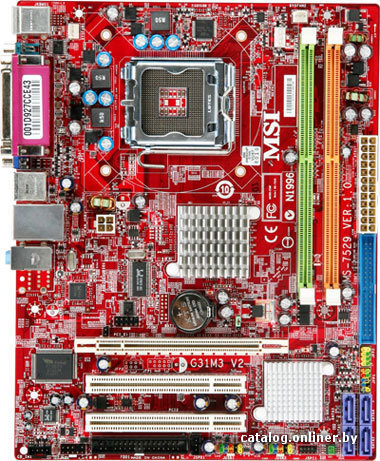

И я отказался от видеокарты. Mach3 - без проблем. А Ncstudio тем более.
Мать такая:
67046a09a59f991cedd2b5714e09f5f1.jpg (7492 просмотра) <a class='original' href='./download/file.php?id=37983&mode=view' target=_blank>Загрузить оригинал (105.92 КБ)</a>

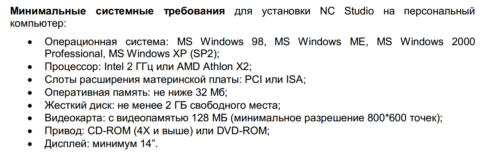

Budek писал(а):Как я пока понял, ента штуковина заработает и на моем рабочем компе с 64-битной системой...
Не факт! Установить и запустить не проблема, а вот с драйвером возможно облом будет. Возможно! Попробуйте и отпишитесь
Screenshot - 10.12.2014 , 22_01_18.png (7488 просмотров) <a class='original' href='./download/file.php?id=37985&mode=view' target=_blank>Загрузить оригинал (104.04 КБ)</a>
Судя по последним отрытым мной данным из инета, не получается у людей заставить NC Studio работать на 64-битной системе...
