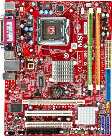

Re: Mach3 + современная материнская плата
michael-yurov писал(а):У меня даже со старой материнкой со встроенным видео mach3 работал лучше, чем с видеокартой.
И я отказался от видеокарты. Mach3 - без проблем. А Ncstudio тем более.
Мать такая:
67046a09a59f991cedd2b5714e09f5f1.jpg (7520 просмотров) <a class='original' href='./download/file.php?id=37983&mode=view' target=_blank>Загрузить оригинал (105.92 КБ)</a>

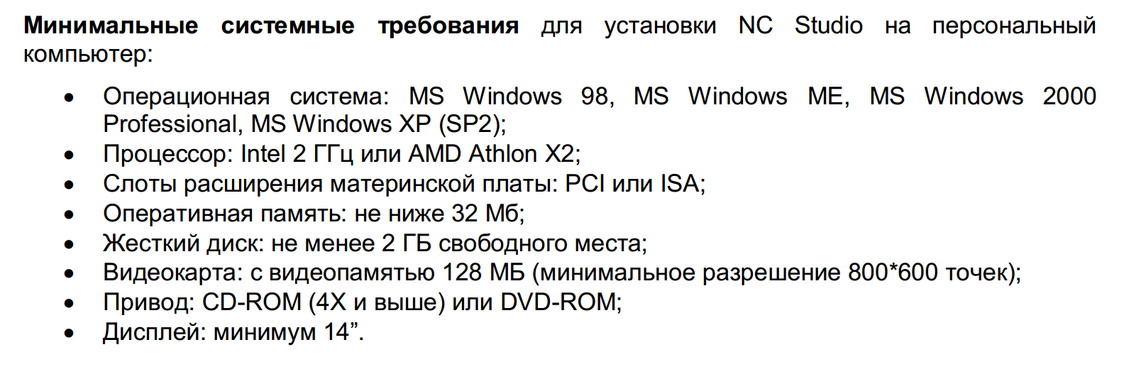

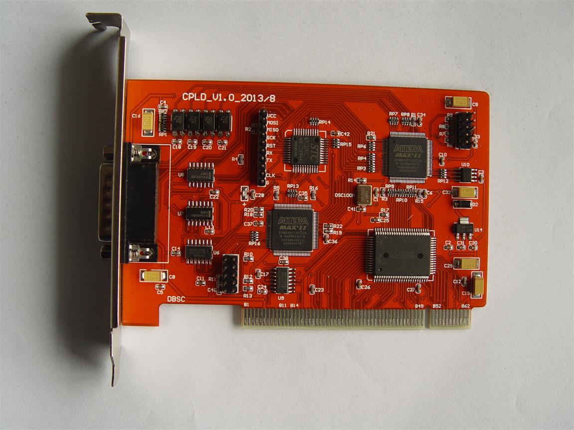

Budek писал(а):Как я пока понял, ента штуковина заработает и на моем рабочем компе с 64-битной системой...
Не факт! Установить и запустить не проблема, а вот с драйвером возможно облом будет. Возможно! Попробуйте и отпишитесь
Screenshot - 10.12.2014 , 22_01_18.png (7516 просмотров) <a class='original' href='./download/file.php?id=37985&mode=view' target=_blank>Загрузить оригинал (104.04 КБ)</a>

Плата чудесно работает на древнем железе. Зачем ей лишнее? Я считаю это плюсом. Практически всю работу делает сама. Без помощи ЦП.
