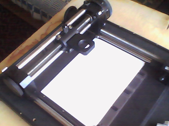

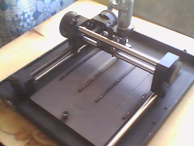

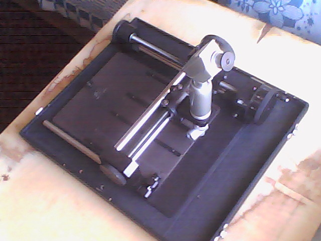

У меня уже несколько лет дома валяется оптический лабораторный прибор (из области нефтегеофизики)
9f.jpg (4237 просмотров) <a class='original' href='./download/file.php?id=35876&mode=view' target=_blank>Загрузить оригинал (177.44 КБ)</a>
2.jpg (4237 просмотров) <a class='original' href='./download/file.php?id=35865&mode=view' target=_blank>Загрузить оригинал (165.05 КБ)</a>
7.jpg (4237 просмотров) <a class='original' href='./download/file.php?id=35869&mode=view' target=_blank>Загрузить оригинал (178.33 КБ)</a>
9a.jpg (4237 просмотров) <a class='original' href='./download/file.php?id=35872&mode=view' target=_blank>Загрузить оригинал (155.72 КБ)</a>
9c.jpg (4237 просмотров) <a class='original' href='./download/file.php?id=35874&mode=view' target=_blank>Загрузить оригинал (171.13 КБ)</a>

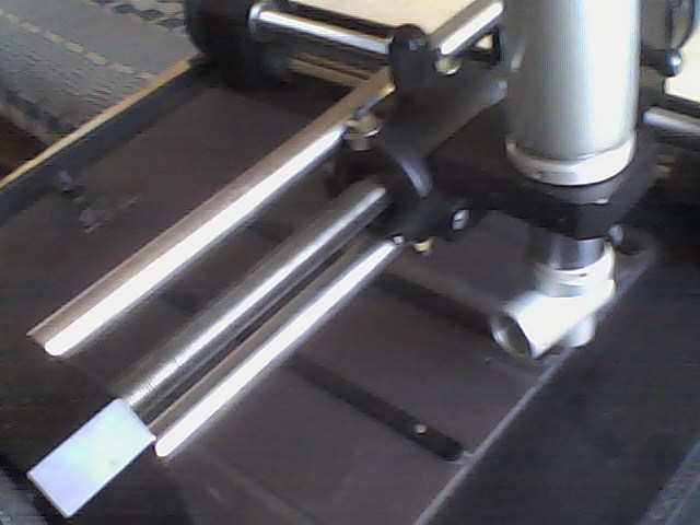

, хочется приделать ему мозги и использовать для хоббийных работ))) и вообще разобраться с CNC механикой и электроникой - потому изучение этого вопроса в теории хочется прекратить и почуствовать руками что это такое...

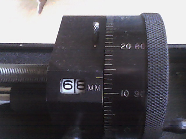

Рабочее поле примерно 170х120 чуть меньше листа формата А-5, а высоту по z- можно вполне увеличить с 30 до 100.
Точность прибора 0,01
9b.jpg (4237 просмотров) <a class='original' href='./download/file.php?id=35873&mode=view' target=_blank>Загрузить оригинал (144.45 КБ)</a>

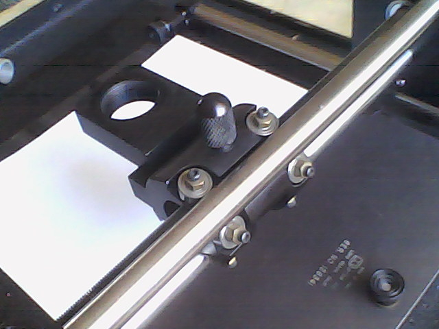

. Винты по X_Z М12х1. По Оси Z придется придется мудрить....

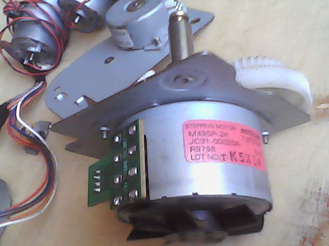

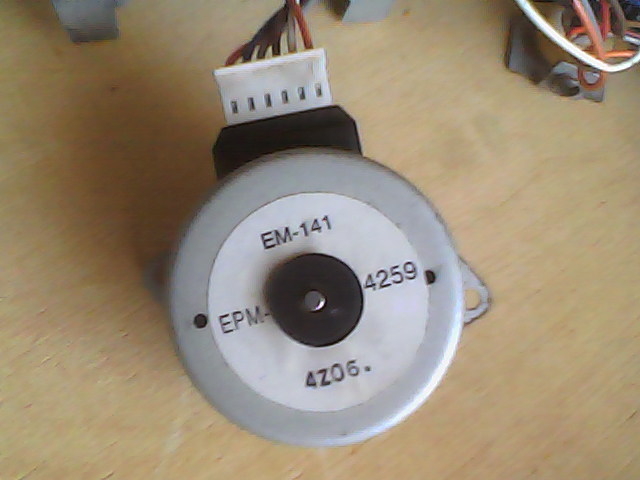

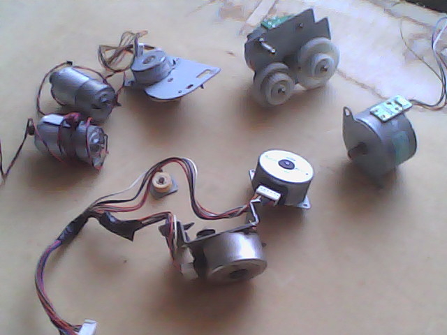

Есть штук 5 шаговых двигателей от принтеров
9d.jpg (4237 просмотров) <a class='original' href='./download/file.php?id=35875&mode=view' target=_blank>Загрузить оригинал (168.5 КБ)</a>
3.jpg (4237 просмотров) <a class='original' href='./download/file.php?id=35866&mode=view' target=_blank>Загрузить оригинал (180.07 КБ)</a>
6.jpg (4237 просмотров) <a class='original' href='./download/file.php?id=35868&mode=view' target=_blank>Загрузить оригинал (152.54 КБ)</a>
Итак к этому прибору мне нужно подобрать электронику с Вашей помощью но с учетом минимальных затрат на этот пилотный проект станочка)))

У меня вопрос к Опытным Станкостроителям !!! Подойдут ли к моим принтерным ШД эти драйвера и какой контроллер выбрать???

Насколько он все жесткое?
Если зафиксировать каретки от перемещения и подергать за крепление инструмента, будут ли люфты?

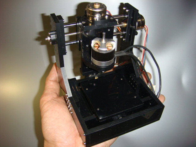

"нано" это вот такой:
119.jpg (4078 просмотров) <a class='original' href='./download/file.php?id=36078&mode=view' target=_blank>Загрузить оригинал (178.35 КБ)</a>
А то что у вас - точный спетрометрический прибор, не предназначенный для "силовых" нагрузок.
Плюс у него всего две оси.
Из того что есть может получится красивый "выжигатель" лазером. Ну или координатная сверлилка для микросвёрл(печатные платы).
По драйверам - на обеих картинках - просто "высокомощные мосты" для управления движками с помощью ардуины - без неё они бесполезны. Вам нужны нечто, похожее вот на это:
A4988 интегральный драйвер на ток до 2А и напряжением питания до 35в

Тенгель писал(а):Ось Z в сборе - 5000 рублей.
Тогда смысл в опции:
Тенгель писал(а): Три шаговых б/у Vextra 42мм японских по 250 рублей=750
Теряется - там два приводных винта - нужно два шаговика.
