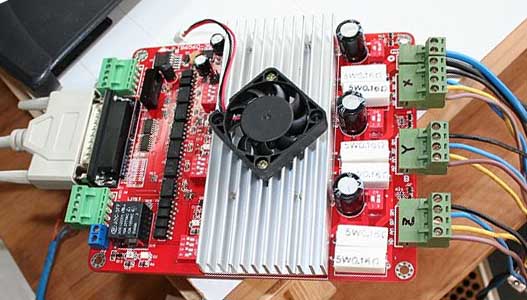

Интересно ваше мнение о этом контроллере.Подойдёт ли он для моих целей.
kontroller-kitai.jpg (11495 просмотров) <a class='original' href='./download/file.php?id=29661&mode=view' target=_blank>Загрузить оригинал (59.6 КБ)</a>

В свое время у меня тоже встал вопрос "синее или красное".Берите что приглянется и не заморачивайтесь цветом платы.

А лучше попуститься c LPT контроллерами и купить NC-Studio :)
Плата контроллера -1600 рублей, 3 драйвера M542 по 1700 рублей, блок питания 24 вольта 10 ампер - 800 рублей. Всё есть у меня в магазинчике,
там же можно купить готовый набор для сборки фрезера 60*90, вместе со всей электроникой и шпинделем обходится в 80 тысяч.

Если делаешь "Станок для мебельной мастерской 700х600 " однозначно не бери не красную не синию плату.
Бери раздельные контроллеры.А то не мебель будешь делать, а ковырять эти платы.
Будешь экономить на комплектующих получишь разочерование в возможностях ЧПУ.
Эти возмозности в мебельном производстве итак очень спорны.
Видел в мебельных цехах стоящие без дела простенькие ЧПУ станки.
Интересно что ты планируешь на нем делать ? Есть под него обьем работ ?

gendos писал(а):Если делаешь "Станок для мебельной мастерской 700х600 " однозначно не бери не красную не синию плату.
дада. из дешогого получишь "тренеровочный" станок.
сразу посоветую взять драйвера не слабые с запасом и движки не ниже нема 34 на 46 кгс.
плату контролер или опторазвязки от запросов
они от 800р до 10000р

ТАК если не брать красную и зелёную,что брать??
И ещё один вопрос- если контроллер на 3,5А, а движки стоят на 6А что из этого следует? Что теряем,что приобретаем?

Минимум то что выше советовал Тенгель. Мне нравятся драйвера от Leadshine.

Новичок писал(а): ещё один вопрос- если контроллер на 3,5А, а движки стоят на 6А что из этого следует? Что теряем,что приобретаем
Теряем заявленную мощность двигателя . Контроллер больше 3.5 А не даст , а двигатель развивает заявленную мощь при заявленном токе ,
Это как если лампочку расщитанную на 220 вольт включить в 120 вольт , она светится будет, но слабо.

Всё понял.Примерно так и думал,но небыл уверен.Спасибо.
