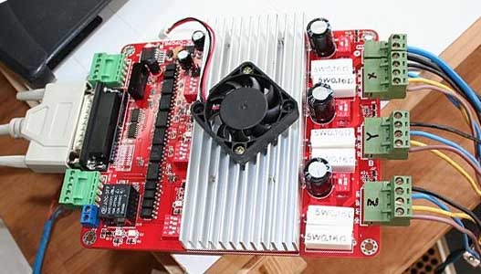

Интересно ваше мнение о этом контроллере.Подойдёт ли он для моих целей.
kontroller-kitai.jpg (11543 просмотра) <a class='original' href='./download/file.php?id=29661&sid=f99d467e412570eeddb1271c9a0fd9b8&mode=view' target=_blank>Загрузить оригинал (59.6 КБ)</a>

Если с отдельными драйверами,тогда набор типа такого надо:
http://www.aliexpress.com/item-img/3-ax ... 57157.html
В свое время у меня тоже встал вопрос "синее или красное".Берите что приглянется и не заморачивайтесь цветом платы.

А лучше попуститься c LPT контроллерами и купить NC-Studio :)
Плата контроллера -1600 рублей, 3 драйвера M542 по 1700 рублей, блок питания 24 вольта 10 ампер - 800 рублей. Всё есть у меня в магазинчике,
там же можно купить готовый набор для сборки фрезера 60*90, вместе со всей электроникой и шпинделем обходится в 80 тысяч.

Если делаешь "Станок для мебельной мастерской 700х600 " однозначно не бери не красную не синию плату.
Бери раздельные контроллеры.А то не мебель будешь делать, а ковырять эти платы.
Будешь экономить на комплектующих получишь разочерование в возможностях ЧПУ.
Эти возмозности в мебельном производстве итак очень спорны.
Видел в мебельных цехах стоящие без дела простенькие ЧПУ станки.
Интересно что ты планируешь на нем делать ? Есть под него обьем работ ?

дада. из дешогого получишь "тренеровочный" станок.
сразу посоветую взять драйвера не слабые с запасом и движки не ниже нема 34 на 46 кгс.
плату контролер или опторазвязки от запросов
они от 800р до 10000р

ТАК если не брать красную и зелёную,что брать??
И ещё один вопрос- если контроллер на 3,5А, а движки стоят на 6А что из этого следует? Что теряем,что приобретаем?

Новичок писал(а): ещё один вопрос- если контроллер на 3,5А, а движки стоят на 6А что из этого следует? Что теряем,что приобретаем
Теряем заявленную мощность двигателя . Контроллер больше 3.5 А не даст , а двигатель развивает заявленную мощь при заявленном токе ,
Это как если лампочку расщитанную на 220 вольт включить в 120 вольт , она светится будет, но слабо.

И ещё вопрос- кто нибудь сталкивался лицом к лицу с проблемой обратной ЭДС двигателя? Какие с этим у кого были проблемы?

Просто я увидел вот это
http://www.youtube.com/watch?v=fvkIwqWua0A
и подумал- раз на таких драйверах защита срабатывает то что говорить о красных платах.

На мой взгляд не стоит относиться к этому видео всерьез.Ни какого отношения к защите драйвера загорание красной лампочки не имеет.
Они рекламируют свой товар.Лучше не покупать блоки питания на максимальное напряжение драйверов.
Я их контролеры покупал ,ничего плохого сказать о них не могу, он мне не понравилось что они затирают
названия микросхем.Мне кажется это не профессионально.
