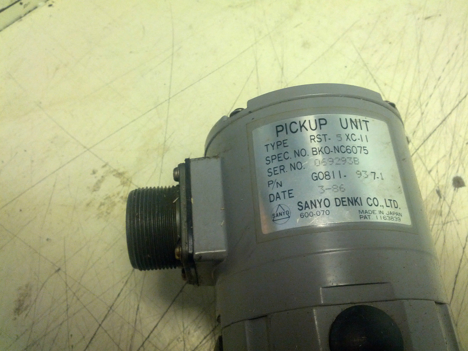

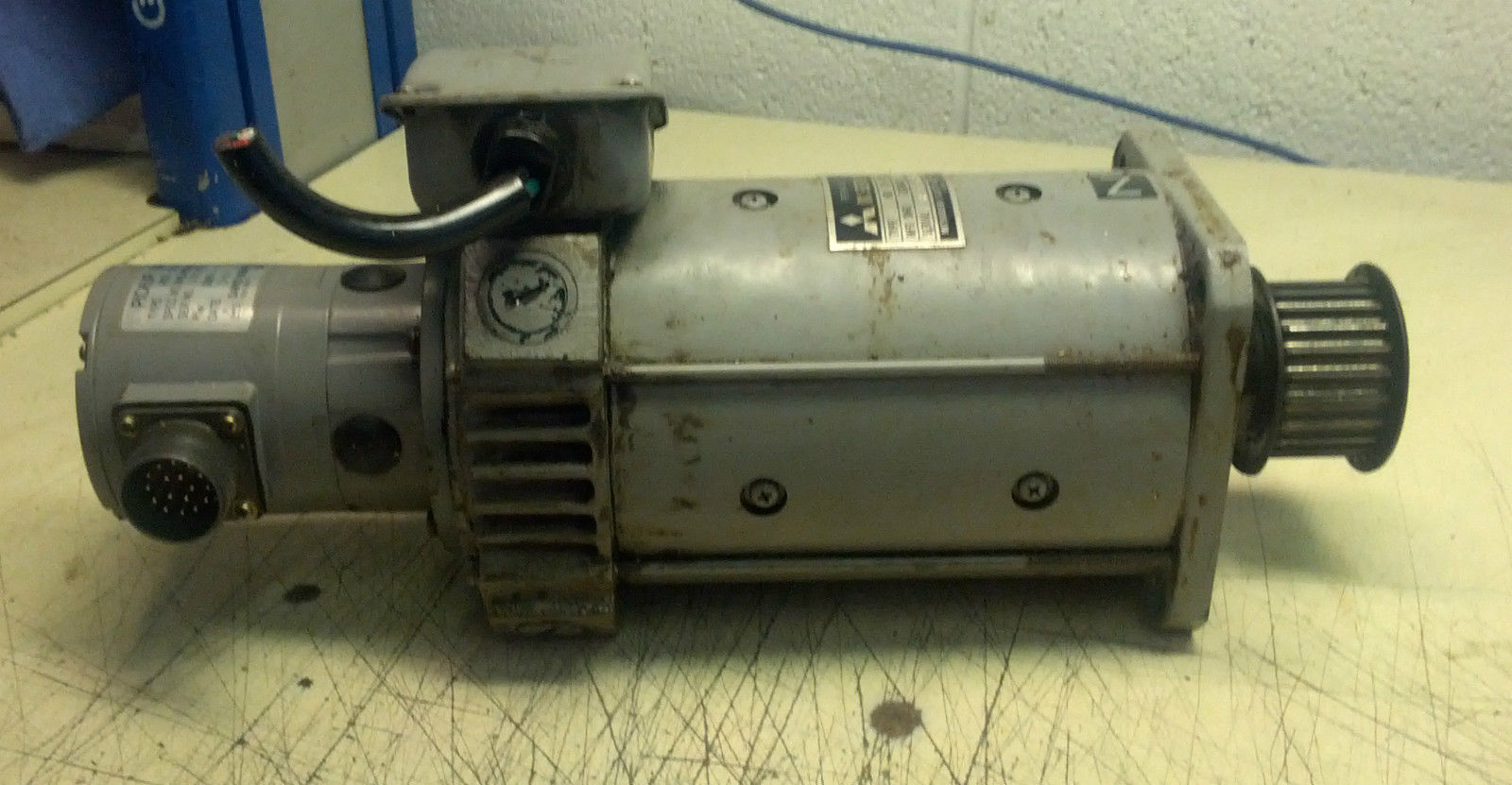

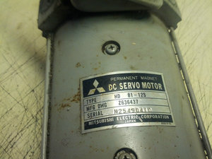

На двигателе характеристики не написаны, поиском не нашел. Поисковики выдают только объявления о продаже....
$(KGrHqRHJEcFBfRM5YyMBQbcvVYRVQ~~60_57.JPG (3895 просмотров) <a class='original' href='./download/file.php?id=27408&mode=view' target=_blank>Загрузить оригинал (187.51 КБ)</a>
$(KGrHqFHJCMFBrO8y2ssBQbcvgDQwQ~~60_57.JPG (3895 просмотров) <a class='original' href='./download/file.php?id=27409&mode=view' target=_blank>Загрузить оригинал (272.94 КБ)</a>
$T2eC16dHJGQE9noMbUMzBQbcvbBF(Q~~60_57.JPG (3895 просмотров) <a class='original' href='./download/file.php?id=27410&mode=view' target=_blank>Загрузить оригинал (269.27 КБ)</a>
Re: Сервопривод постоянного тока
Alexanders писал(а):На двигателе характеристики не написаны,
Санио любит такой фигней страдать :(

Мой совет. Чини родные привода. У этих "дураков" огромный пиковый момент.Его потеряешь. И характеристика вольт/оборот у самого двигателя нелинейная. Привод всё это компенсировал.
К таким приводам ОБЯЗАН! идти трансформатор. Он самый большой из всех, что стоят в шкафу. кило (от 50 до 100).
Если двигуны на 400В, то транс со сдвигом синусоиды. (можно собрать из 2-х трансов необходимой мощности)
Тахогенератор нужен для слежения привода за скоростью двигателя. Скорость слежения за приводом с использованием тахо до сих пор самый лучший вариант, при управлении по скорости.
Проверь щетки в тахогенераторе и промой спиртом.
Щетки там особенные.. серебрографитовые, если сломаешь.. искать замучаешься.
Сам двигатель почисть (коллекторный узел) и проверь мегомметром.
Не снимай щеточные узлы. Потеряешь установку полюсов. Выставить их можно, но надо стенд колхозить.
Если привода долго стояли 100% тиристоры некоторые будут шить и сдохнут в 1-ю неделю работы. НИ В КОЕМ случае не ставь жуков вместо предохранителей при отладке повесь медные волоски в треть номинала тиристора. Сечение провода возьми из таблиц. они есть в инете.
Саммое тяжкое.... Найди документацию на привода и запасись осциллографом) (желательно 2-х канальным)
И да... а ты уверен, что у тебя там энкодеры, а не резольверы?)
