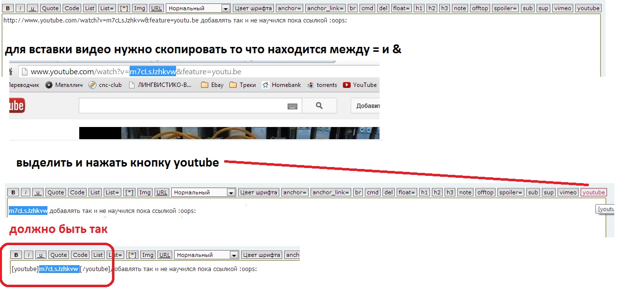

[TARAN]> писал(а):P.S. не загружается видео...
видео грузится на Ютуб потом вставляется сюды

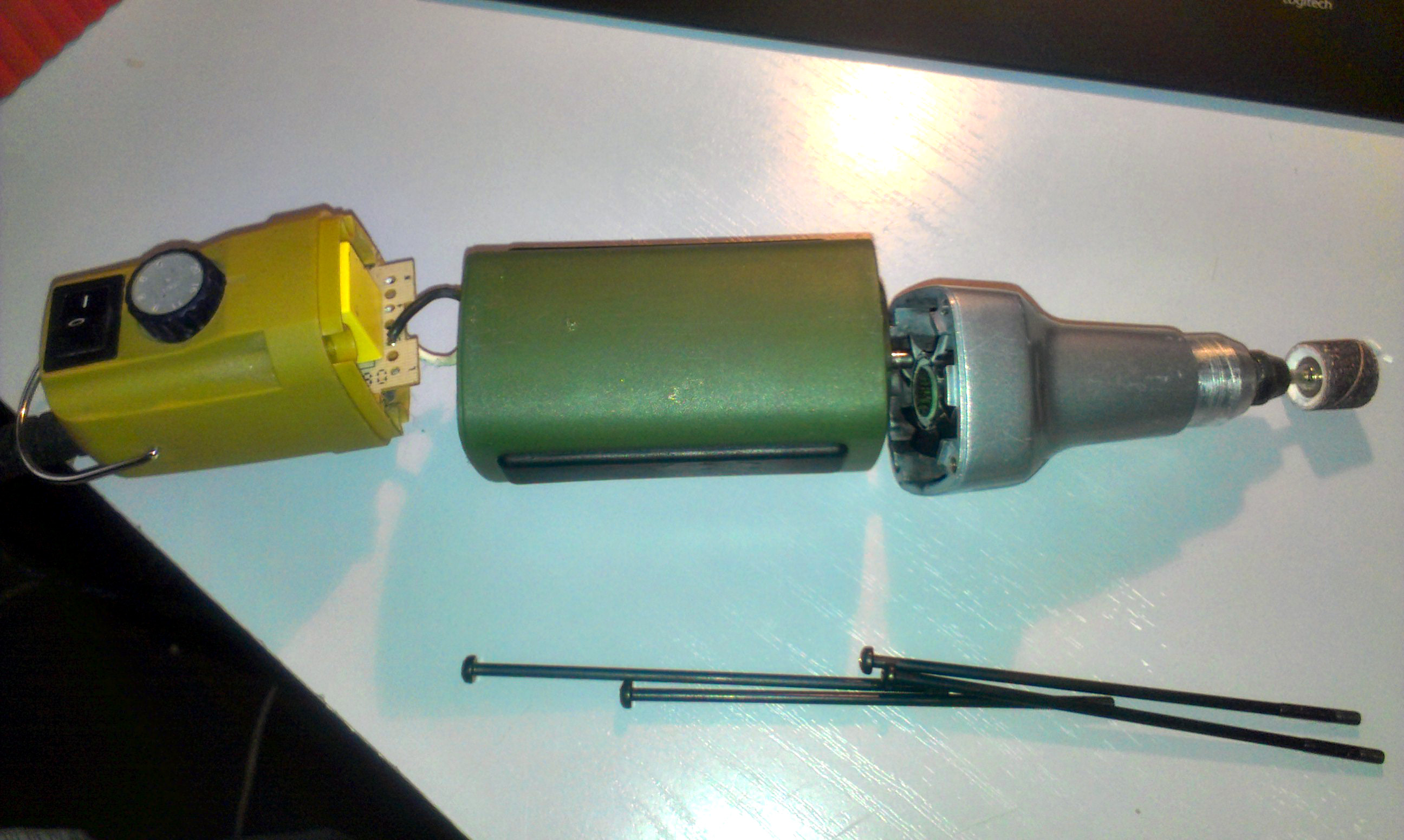

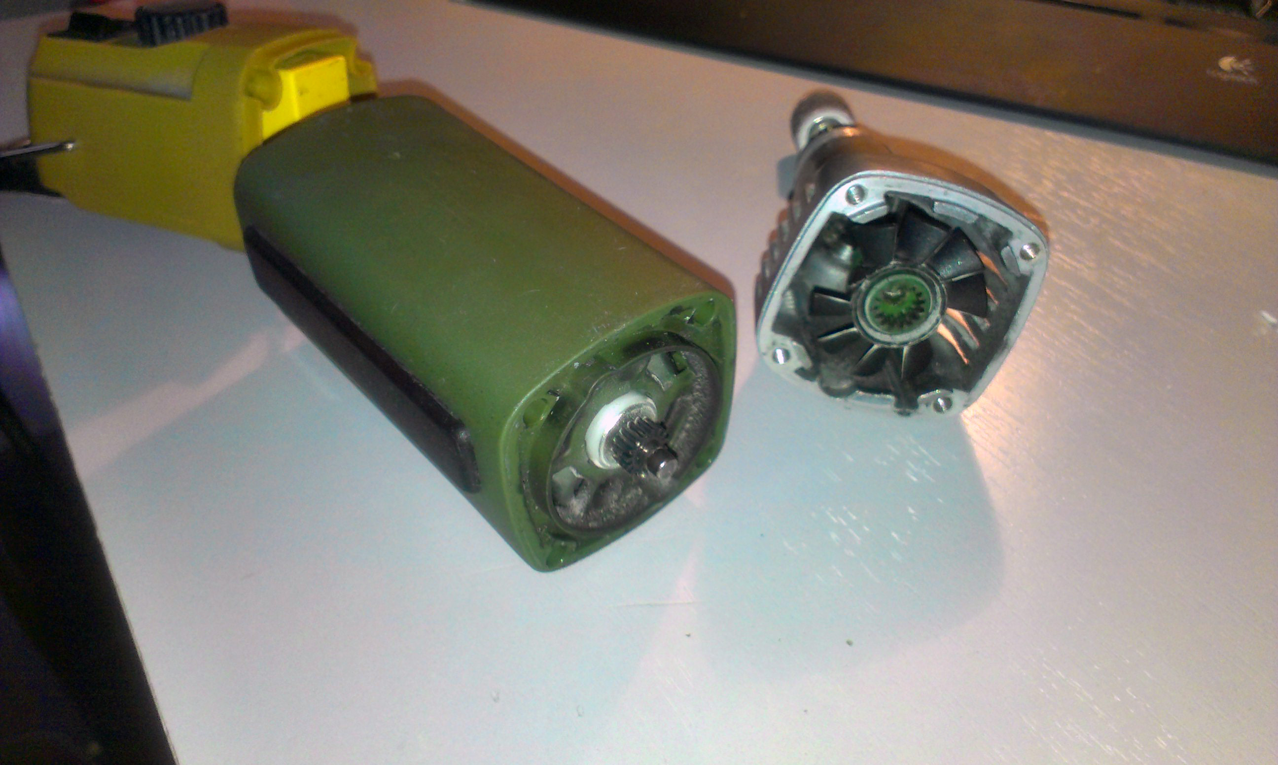

michael-yurov, А они разделяются (вал и муфта-крыльчатка)? Если вал ставить длинный, то его надо с двигателем соединить..
Re: Проблема с PROXXON 240/E
[TARAN]> писал(а):michael-yurov, А они разделяются (вал и муфта-крыльчатка)? Если вал ставить длинный, то его надо с двигателем соединить..
Проще сфоткать:

[TARAN]> писал(а): А они разделяются? Если вал ставить длинный, то его надо с двигателем соединить.
Все снимается и разбирается что с LB что с IB.
michael-yurov писал(а):Двигатель со звездочкой отдельно, вал в подшипнике с крыльчаткой отдельно.
Крыльчатка снимается отдельно, после этого можешь свободно снять вал. Подшипник не запрессован, скользящая посадка. Если модель IB то за крыльчаткой стопорное кольцо.
Сферический ватник в вакууме.
Baha писал(а):Крыльчатка снимается отдельно, после этого можешь свободно снять вал. Подшипник не запрессован, скользящая посадка. Если модель E то за крыльчаткой стопорное кольцо.
Крыльчатка то снимается...
Но стопорное кольцо я снять так и не смог из за узкой шейки.
Давно искал подходящий съемник, но, безрезультатно.
В общем - сейчас супруга этой бормашинкой пятки чистит, и очень довольна, говорит, что у тех, кто занимается маникюром/педикюром - инструменты дрянь по сравнению с этой бормашинкой.
