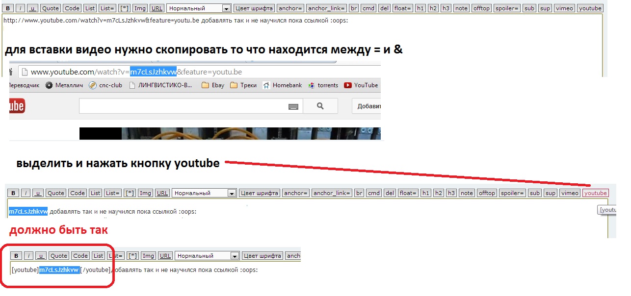

[TARAN]> писал(а):P.S. не загружается видео...
видео грузится на Ютуб потом вставляется сюды
как вставлять видео.jpg (3908 просмотров) <a class='original' href='./download/file.php?id=25705&sid=800743e031c8223887a39605d9643c2d&mode=view' target=_blank>Загрузить оригинал (170.09 КБ)</a>
