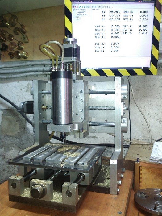

Технические характеристики:
Вес - 25кг
Габаритные размеры - 470х380х500 мм
Рабочее поле - 150х200х50 мм
В столе имеются "т"-образные пазы.
Материалл - дюралюминий 20 мм, сталь 20мм
Направляющие - валы 16 мм с поверхностной закалкой.
Элементы скольжения - бронзовые втулки.
Ходовые винты - трапеция 14х3 с опорой на 2 радиально упорных подшипника.
Гайки ходовых винтов - капролон с компенсацией мертвого хода.
Шпиндель жидкостного охлаждения 800Вт ER-11
Шаговые двигатели - 57х56
Контроллер PLC-330.
Плюсы данного станка.
Как показала практика.
Хорошая жесткость конструкции - для обработки бронзы, алюминия, пластмасс и дерева.(при обработке данных материалов вибрации отсутствуют)
смело можно резать фрезами от 0,5 мм не боясь залома инструмента. Мне постоянно приходилось работать фрезами 0,5 -1 мм.
На маленьких подачах с небольшим заходом можно обрабатывать сталь.
Хорошая масса
Бронзовые втулки в качестве элементов скольжения долговечны, работают практически всей площадью, не оставляя выработок (как в случае с шариками).
Хорошая точность 0,02 мм
"Т"-пазы на столе
Есть поддончик для сбора эмульсии.
Минусы станка.
При обработке стали, присутствует вибрация, что плохо сказывается на долговечности режущего инструмента.
Отсутствуют концевики.
Нет защиты направляющих от пыли.
Небольшая высота по оси "Z" - максимальная высота заготовки 45 мм
Трапецеидальные винты дают разброс по точности в 0,04 мм (с ШВП картина будет совсем другой)
Нет подачи эмульсии.
Угловатая конструкция.
Делал этот станок сам, для своих целей, отсюда и малая высота по "Z". Сейчас станок используется очень мало.
Кому нужен, звоните, пишите.
Рассмотрю варианты обмена.
Станок идет в комплекте с контроллером, шпинделем, набором цанг, системой охлаждения шпинделя.
Двумя крепёжными лапками и винтами для удержания заготовки. С монитором и компьютером.
Кому интересно могу выслать дополнительные фотки и видео обработки.
Цена 55000 руб
Находится в Питере у метро Звёздная.
Общий вид. (3657 просмотров) <a class='original' href='./download/file.php?id=24676&mode=view' target=_blank>Загрузить оригинал (99.91 КБ)</a>
Общий вид.

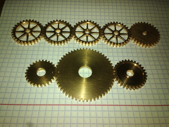

Нарезанные шестеренки из бронзы. Могут работать! (3657 просмотров) <a class='original' href='./download/file.php?id=24677&mode=view' target=_blank>Загрузить оригинал (112.8 КБ)</a>

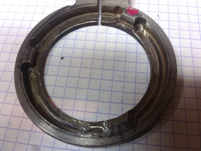

Упорный подшипник для турбокомпрессора. (3657 просмотров) <a class='original' href='./download/file.php?id=24678&mode=view' target=_blank>Загрузить оригинал (83.14 КБ)</a>

Потихоньку буду скидывать цену на данный станочек. 50000 руб. Уважаемые форумчане, большая просьба оценить станок со своей точки зрения, предложить свою цену если кого заинтересует станок. Возможна продажа по частям. Пишите предлогайте, либо в личку либо сюда прямо.

Буду потихоньку добавлять фото работ выполненных на этом станке.

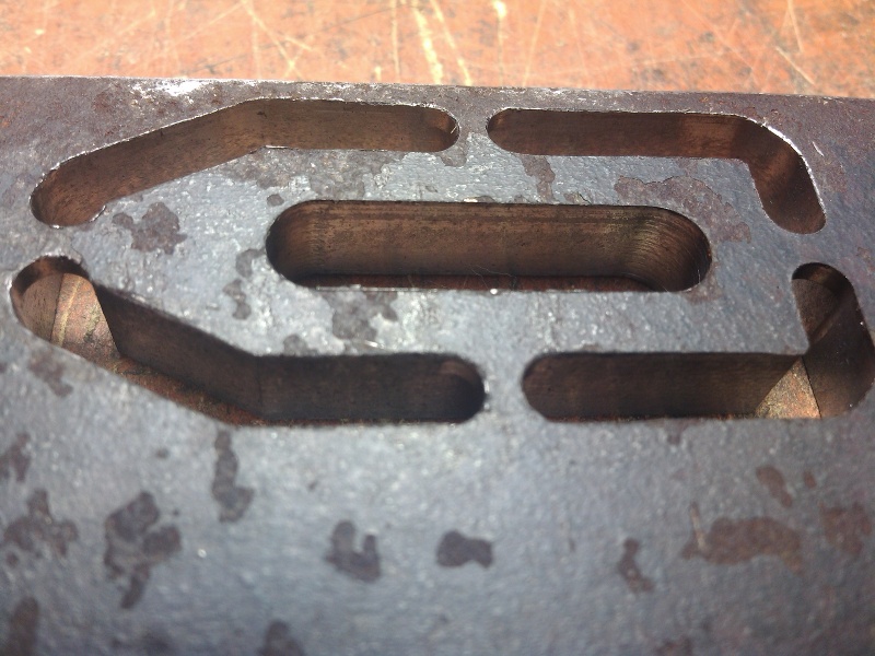

Вид с верху, фреза 4мм, глубина за проход 0,5 мм материал сталь 45 (3506 просмотров) <a class='original' href='./download/file.php?id=25002&mode=view' target=_blank>Загрузить оригинал (212.41 КБ)</a>

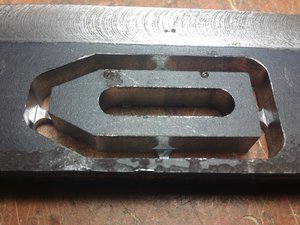

Вид снизу, скорость 100 мм/мин, точность по стали получилась 0,1мм (3506 просмотров) <a class='original' href='./download/file.php?id=25003&mode=view' target=_blank>Загрузить оригинал (171.88 КБ)</a>

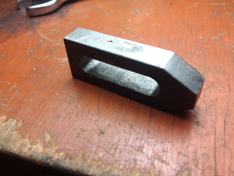

Вырезанная лапка, при резании поливал из шприца эмульсией. (3506 просмотров) <a class='original' href='./download/file.php?id=25004&mode=view' target=_blank>Загрузить оригинал (158.68 КБ)</a>

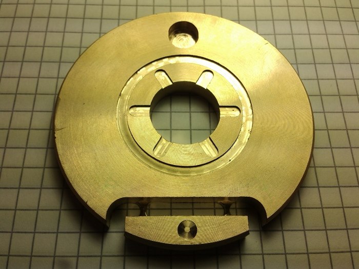

Тоже деталька из стали. (3506 просмотров) <a class='original' href='./download/file.php?id=25005&mode=view' target=_blank>Загрузить оригинал (172.91 КБ)</a>
