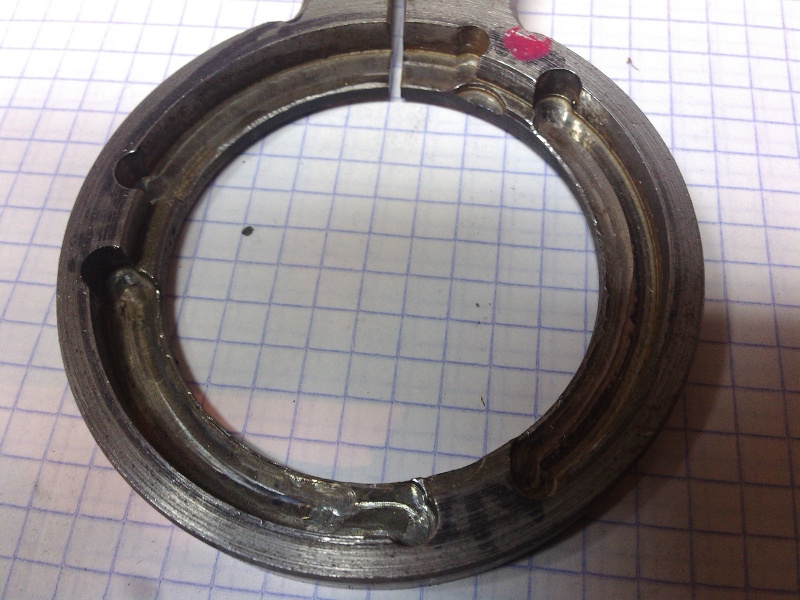

Нарезанные шестеренки из бронзы. Могут работать! (3654 просмотра) <a class='original' href='./download/file.php?id=24677&sid=49b994afa54e46cb6022d45e2c325274&mode=view' target=_blank>Загрузить оригинал (112.8 КБ)</a>
Упорный подшипник для турбокомпрессора. (3654 просмотра) <a class='original' href='./download/file.php?id=24678&sid=49b994afa54e46cb6022d45e2c325274&mode=view' target=_blank>Загрузить оригинал (83.14 КБ)</a>
