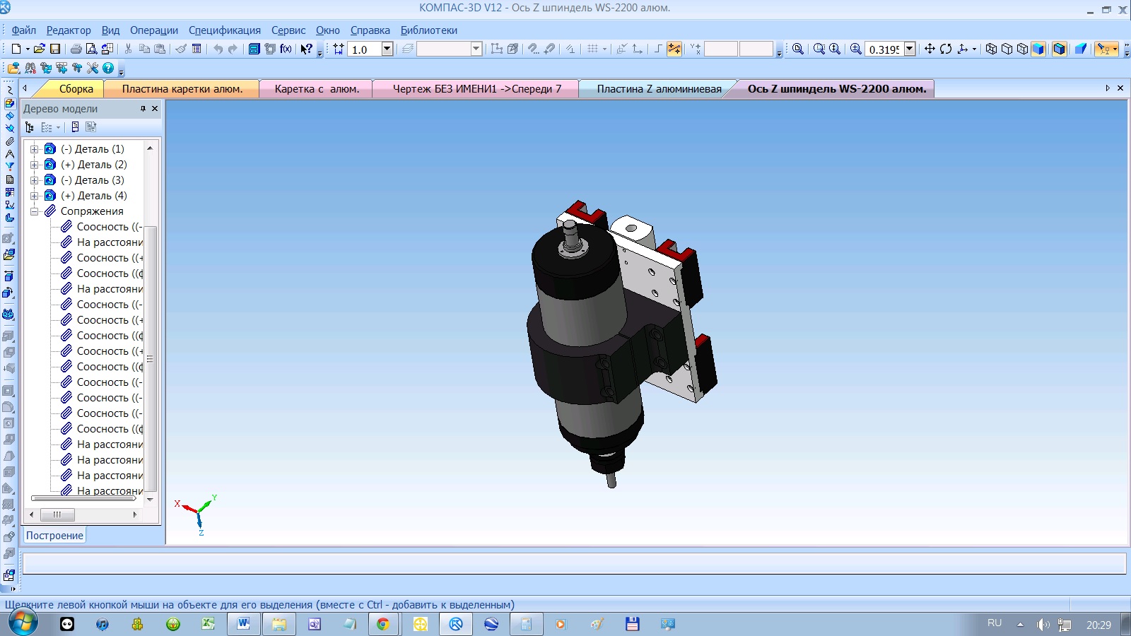

Господа, подскажите мне пожалуйста, как определить расстояние между каретками, если расстояние между осями направляющих 110 мм., вес шпинделя 5 кг.+ держатель+плита (дюраль 12 мм.), если можно приблизительную цифру (интересует расстояние по вертикали).

Определенно в представленном виде нет смысла каретки разносить на расстояние больше, чем толщина крепления шпинделя.

Все в сборе, будет выглядеть примерно так, но это переделывается сейчас (облегчение веса), но расстояния между узлами примерно такое же

Хотел бы какой ни какой критики услышать, и сделать работу над ошибками, пока не поздно...
А какой толщины плиту поставить, что бы жестко было, по минимуму?
В пластине сделана фрезеровка под крепление кареток.., так как площадка крепления на модулях (каретках) выше, на 3,5 мм.
