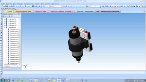

Господа, подскажите мне пожалуйста, как определить расстояние между каретками, если расстояние между осями направляющих 110 мм., вес шпинделя 5 кг.+ держатель+плита (дюраль 12 мм.), если можно приблизительную цифру (интересует расстояние по вертикали).

Определенно в представленном виде нет смысла каретки разносить на расстояние больше, чем толщина крепления шпинделя.

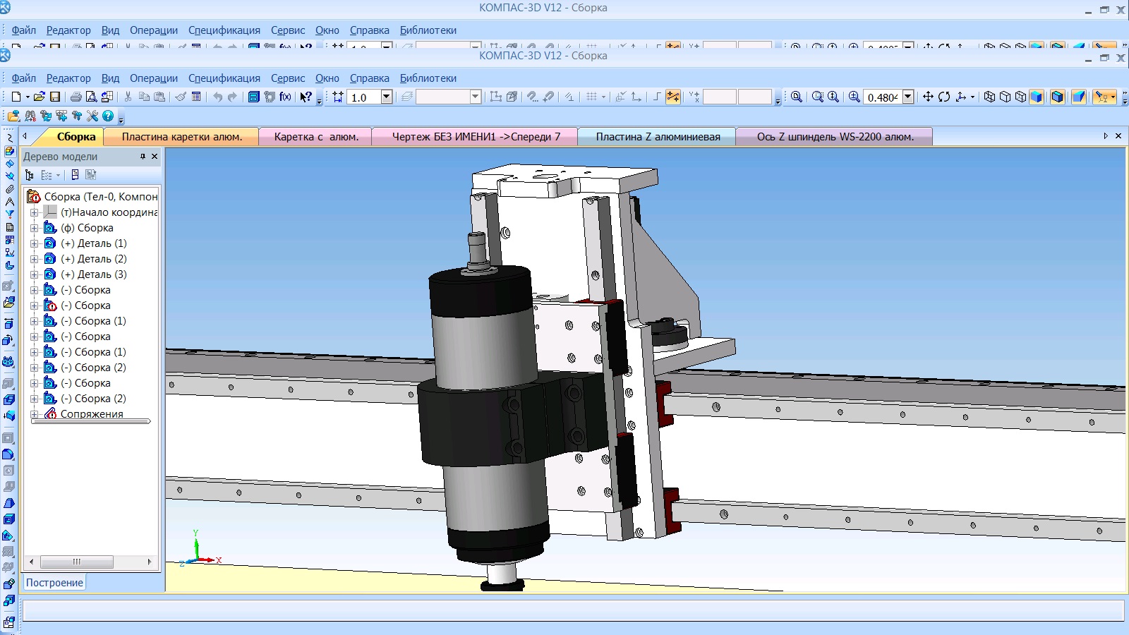

Все в сборе, будет выглядеть примерно так, но это переделывается сейчас (облегчение веса), но расстояния между узлами примерно такое же
Безымянный.jpg (2482 просмотра) <a class='original' href='./download/file.php?id=22033&sid=3ad8edb3ce40eb23d1654dae32277f98&mode=view' target=_blank>Загрузить оригинал (340.36 КБ)</a>

Хотел бы какой ни какой критики услышать, и сделать работу над ошибками, пока не поздно...
А какой толщины плиту поставить, что бы жестко было, по минимуму?
В пластине сделана фрезеровка под крепление кареток.., так как площадка крепления на модулях (каретках) выше, на 3,5 мм.
