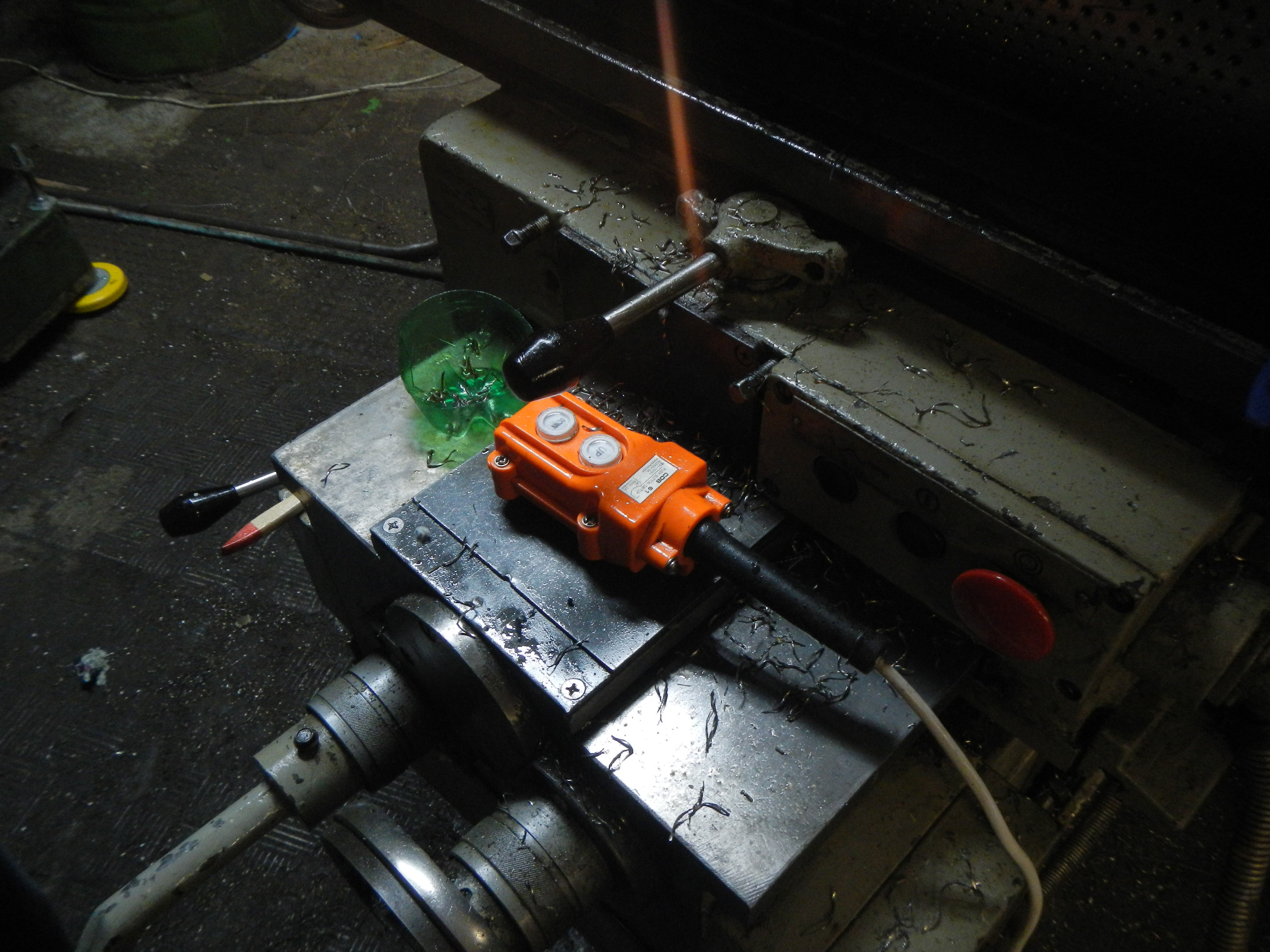

И поставили вот такой пультик, одна кнопка сверлить, вторая - отмена:
DSCN1347.JPG (6873 просмотра) <a class='original' href='./download/file.php?id=20518&mode=view' target=_blank>Загрузить оригинал (3.38 МБ)</a>

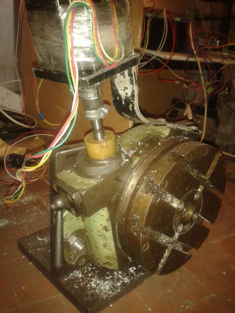

А я бы прикрутил ШД на поворотную ось (делительную головку) :)
А это моя "колхоз поворотная" без лейкопластыря :hehehe: но со скотчем для крапления ШД
2013-11-06 09.46.15.jpg (6635 просмотров) <a class='original' href='./download/file.php?id=20567&mode=view' target=_blank>Загрузить оригинал (106.65 КБ)</a>

solo писал(а):А я бы прикрутил ШД на поворотную ось (делительную головку)
У меня нет сильного движка, а УДГ вращается очень туго и такое ощущение, что кое-где подклинивает...
