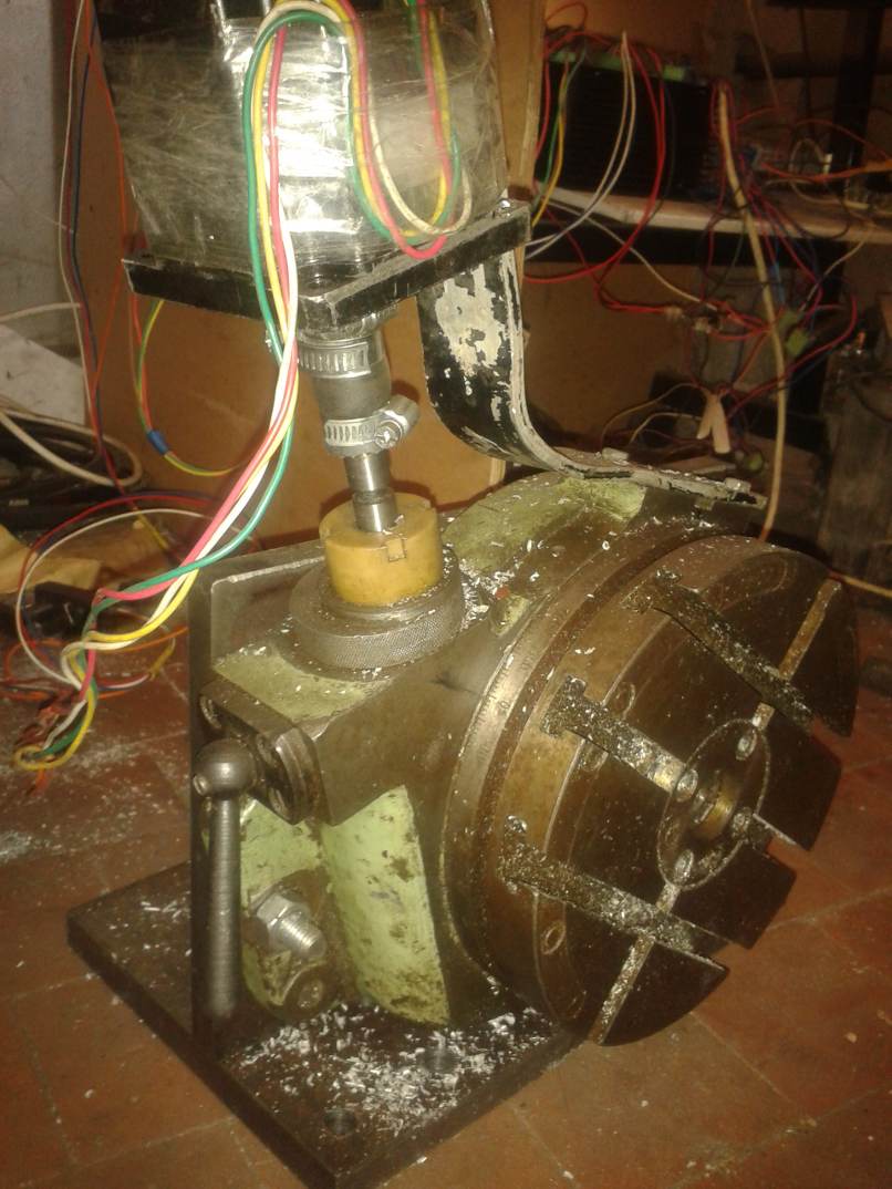

А я бы прикрутил ШД на поворотную ось (делительную головку) :)
А это моя "колхоз поворотная" без лейкопластыря :hehehe: но со скотчем для крапления ШД

solo писал(а):А я бы прикрутил ШД на поворотную ось (делительную головку)
У меня нет сильного движка, а УДГ вращается очень туго и такое ощущение, что кое-где подклинивает...
