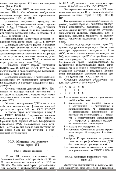

2пф-132г - это Прокопьевский двигатель самой распространенной серии 2П
довольно надежные ,с продувом(буква Ф)

2ПФ (как и все двигатели этого ряда ПН ,П , 2П, 4П, 5П) - классические по компоновке - возбуждение электромагнитное на статоре (катушки с "башмаками"))
коллектор на роторе (обычный)
оба двига с тахогенераторами (тоже коллекторные) , ПБВ может быть с тормозом

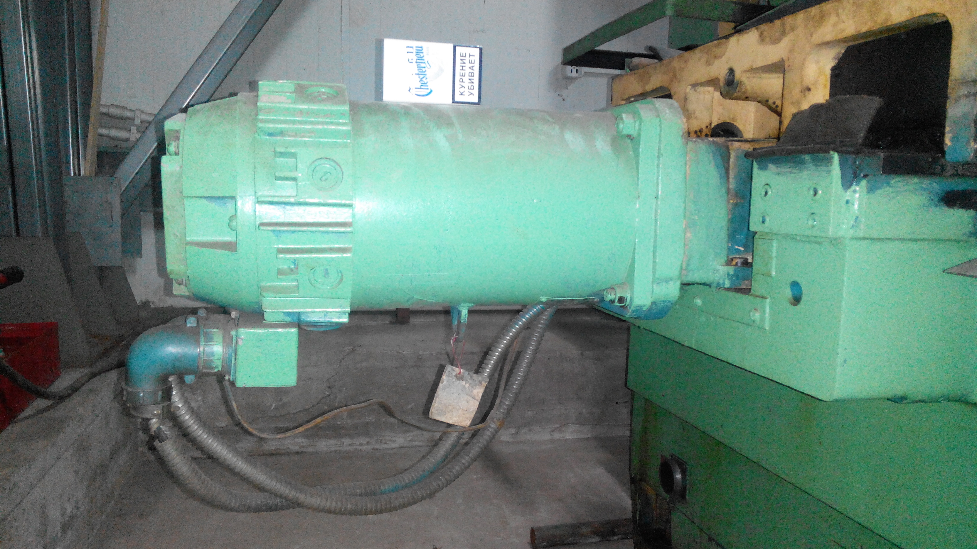

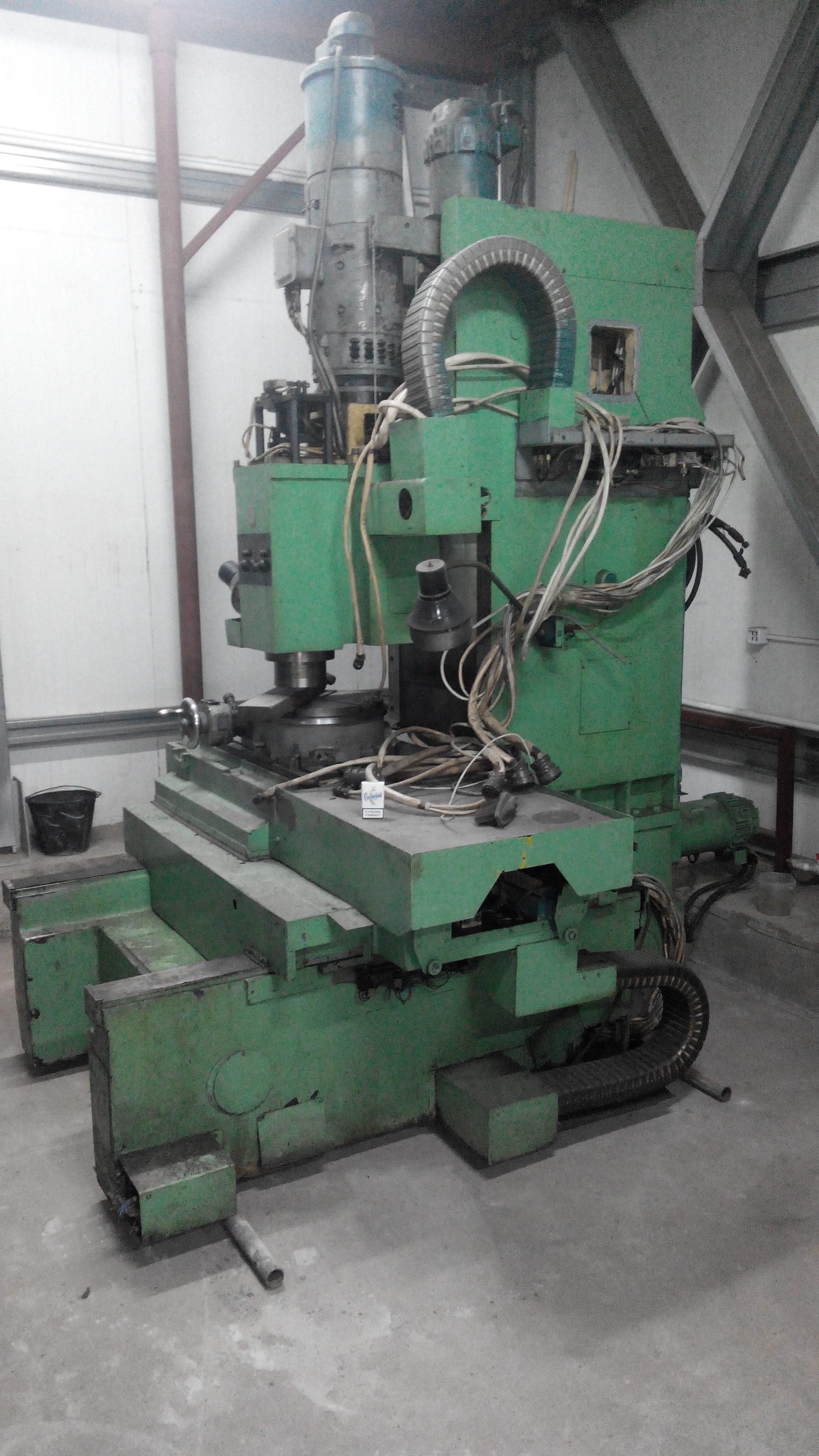

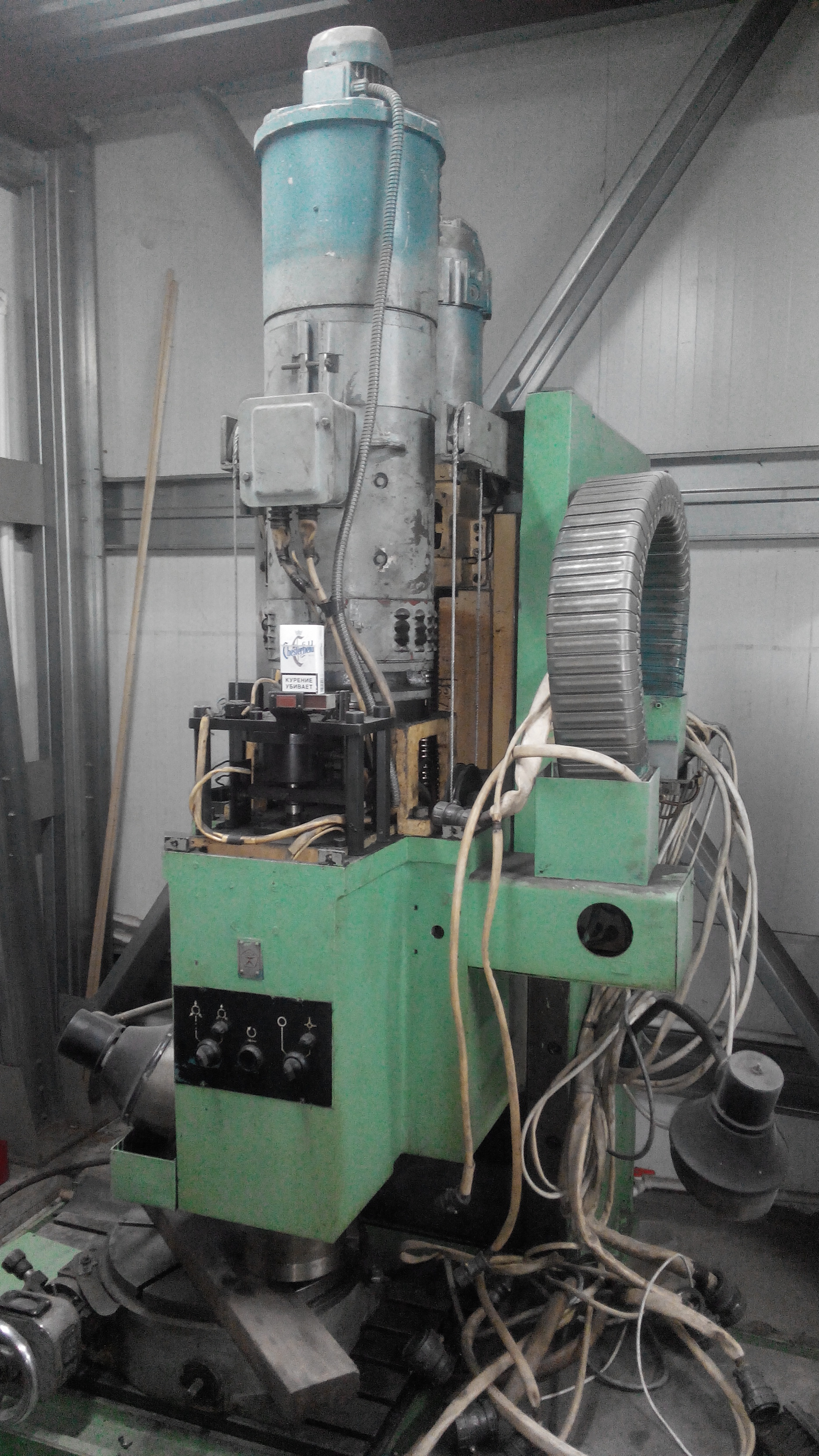

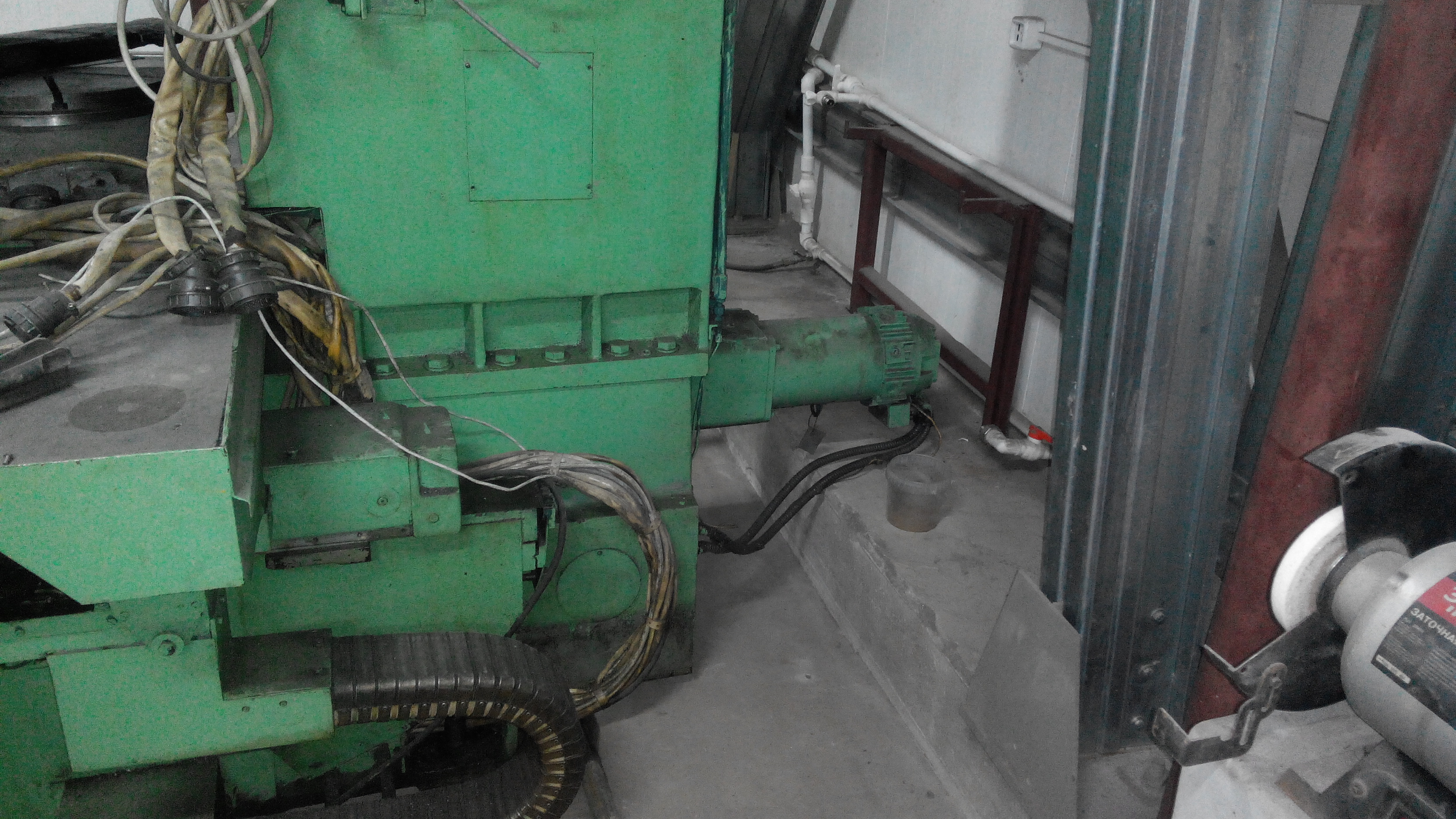

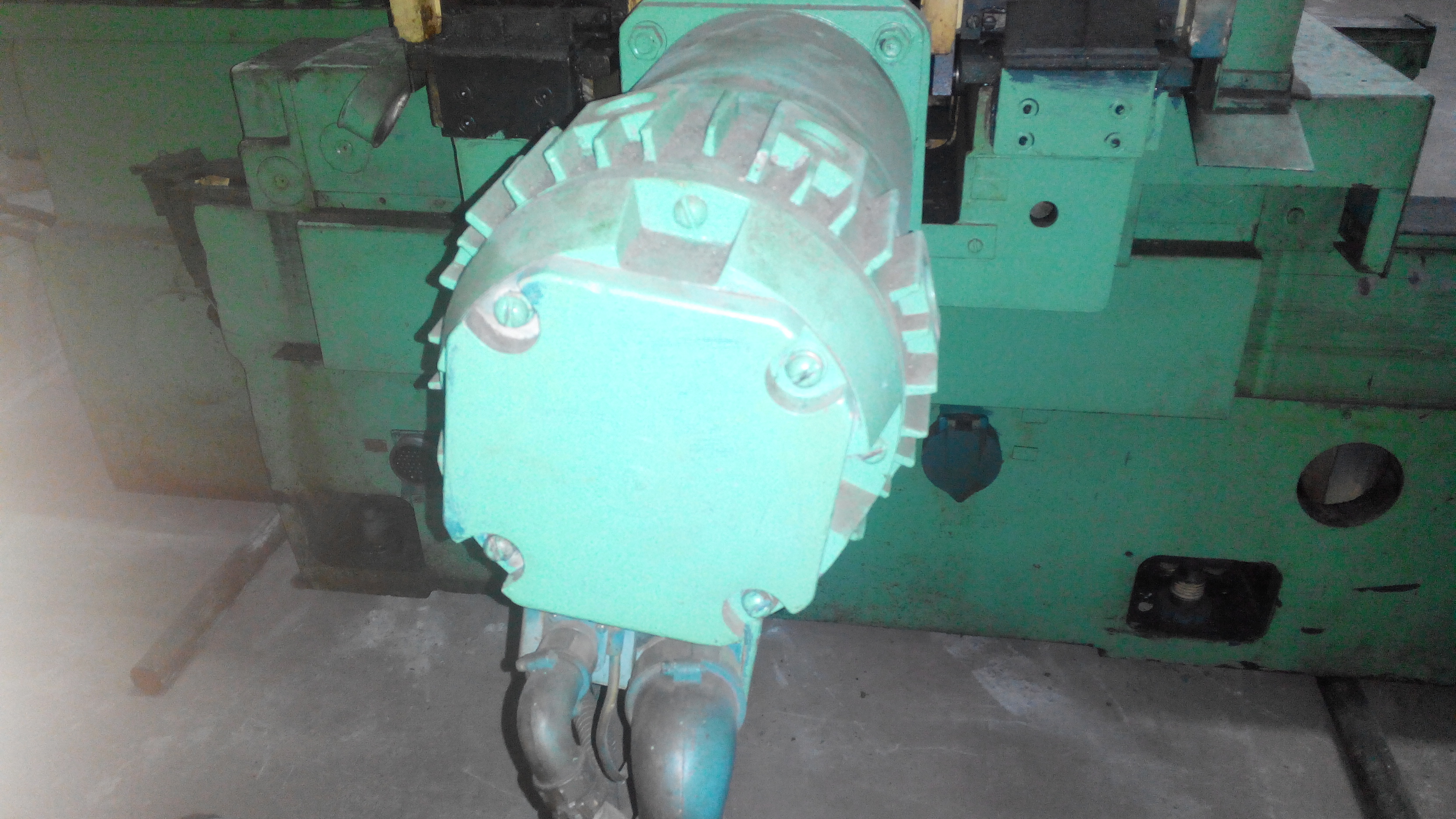

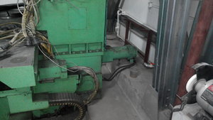

Вот такие двигатели на осях
Ось Х (4611 просмотров) <a class='original' href='./download/file.php?id=20347&mode=view' target=_blank>Загрузить оригинал (2.32 МБ)</a>
Ось Х
ось Х (4611 просмотров) <a class='original' href='./download/file.php?id=20348&mode=view' target=_blank>Загрузить оригинал (2.05 МБ)</a>
ось Х
ось У (4611 просмотров) <a class='original' href='./download/file.php?id=20349&mode=view' target=_blank>Загрузить оригинал (2.5 МБ)</a>
ось У
Шпиндель и из за него торчит кусочек двигателя оси z (4611 просмотров) <a class='original' href='./download/file.php?id=20350&mode=view' target=_blank>Загрузить оригинал (2.36 МБ)</a>
ну и какбы станок целиком (4611 просмотров) <a class='original' href='./download/file.php?id=20351&mode=view' target=_blank>Загрузить оригинал (2.18 МБ)</a>

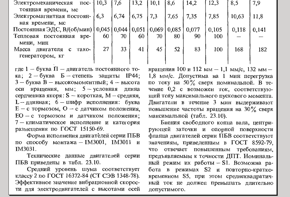

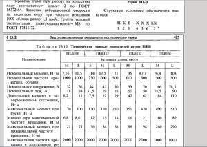

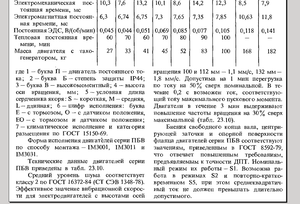

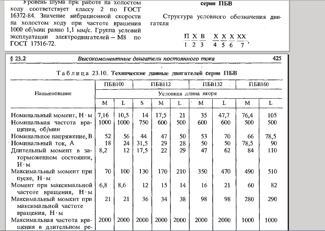

Сообщения: 8167
Репутация: 1589
Re: Помогите с переделкой.
Сообщение nkp »
если будете оставлять движки моментные родные и есть желание сохранить как минимум заложенные возможности ,
нужно учитывать следующее:
двигатели ~ 17Н\м(макс пусковой 170Н\м) , приводы тиристорные (скорей всего) были настроены на 6-кратный пусковой ток (настройки регулятора тока)
можно их питать и от других приводов,но без подобного заложенная динамика под вопросом...

Получается что двигатель ПБВ-112мгу относиться к DC brush, и его можно подключить к такому усилителю как Gecko g320? Если да то какие могут быть нюансы? Если нет то как вообще его можно подключить?
Если не оставлять родные двигатели и покупать новые, может кто-нибудь подсказать что подойдет? Просто если смотреть характеристики тех серводвигателе что продаються на различных сайтах получаеться что при 1кВт мощьности они имею Ном./макс. момент, Нм 4,77 / 14,32, а у ПБВ-112мгу я так понимаю 17 / 170. Как с этим бороться ставить редуктор?
Это конечно наглось, но я пожалуй спрошу, может у кого-то есть в голове мысль какой набор железяк нужно купить чтоб станок нормально заработал?
ukr-sasha
Сообщения: 3343
Репутация: 2181
Откуда: Киев, Украина
Сообщение ukr-sasha »
Greenxz писал(а):Получается что двигатель ПБВ-112мгу относиться к DC brush, и его можно подключить к такому усилителю как Gecko g320?
Не совсем: на Геко нужен сигнал энкодера, а на ваших движках скорее всего тахогенератор.
