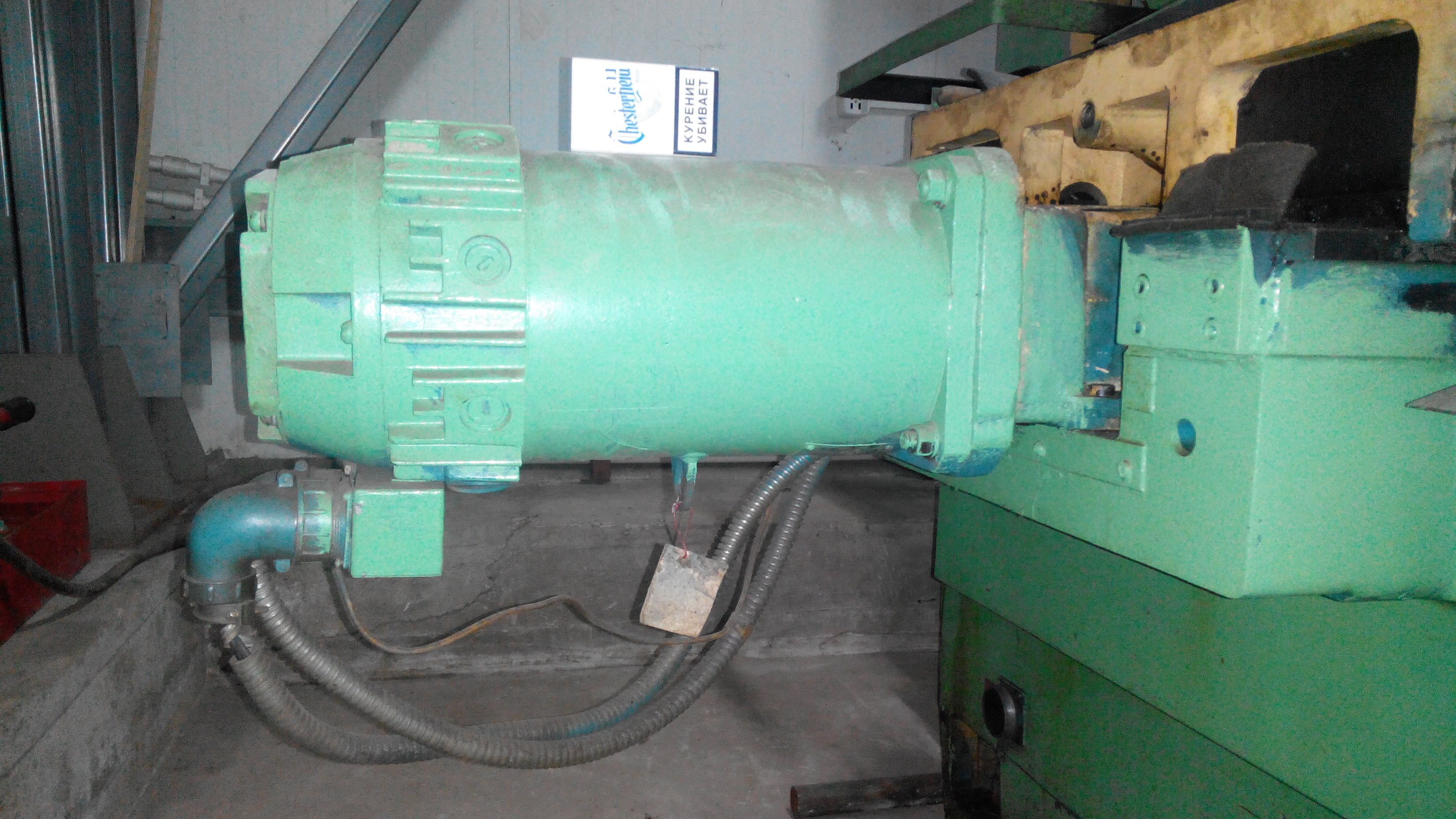

фотоGreenxz писал(а): Сейчас на осях станка стоят двигатели ПБВ-112мгу3 1.1 кВт,600 об/мин, и на шпинделе 2пф-132гу4 4.2 кВт 1000 об/мин.

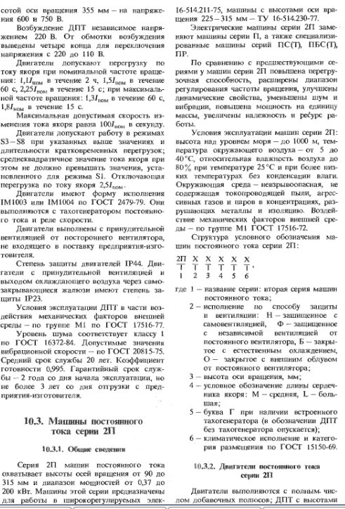

2пф-132г - это Прокопьевский двигатель самой распространенной серии 2П
довольно надежные ,с продувом(буква Ф)

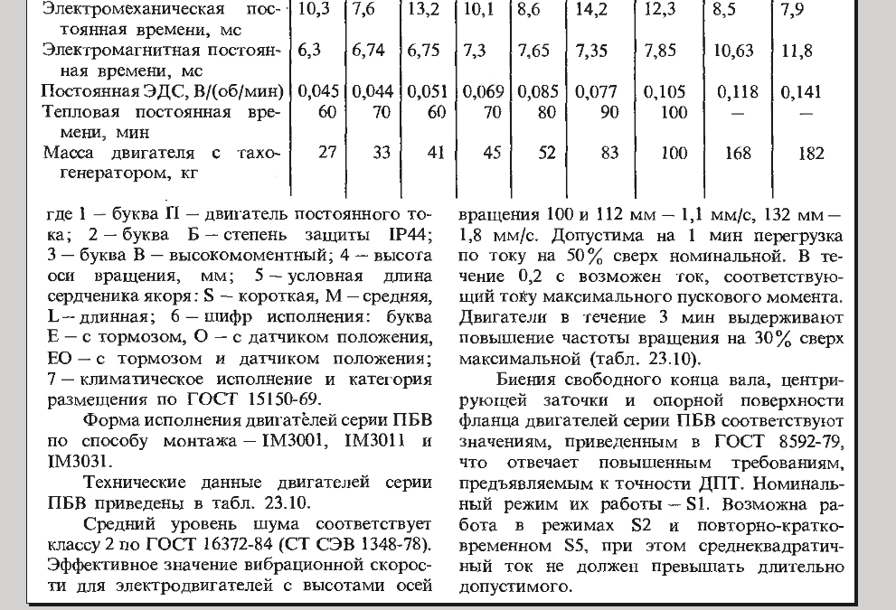

Greenxz писал(а):Сейчас на осях станка стоят двигатели ПБВ-112мгу3 1.1 кВт,600 об/мин, и на шпинделе 2пф-132гу4 4.2 кВт 1000 об/мин.
двигатели коллекторные...ukr-sasha писал(а):Коллекторные небось..
ПБВ (серия поновей 2ПБВ) - коллектор на роторе , соответственно - якорь на роторе...
из-за этого и вся ненадежность крепления полюсов...
в болгарах серии МТ якорь перенесли на статор - поэтому магниты стало удобней крепить на роторе...
2ПФ (как и все двигатели этого ряда ПН ,П , 2П, 4П, 5П) - классические по компоновке - возбуждение электромагнитное на статоре (катушки с "башмаками"))
коллектор на роторе (обычный)
оба двига с тахогенераторами (тоже коллекторные) , ПБВ может быть с тормозом

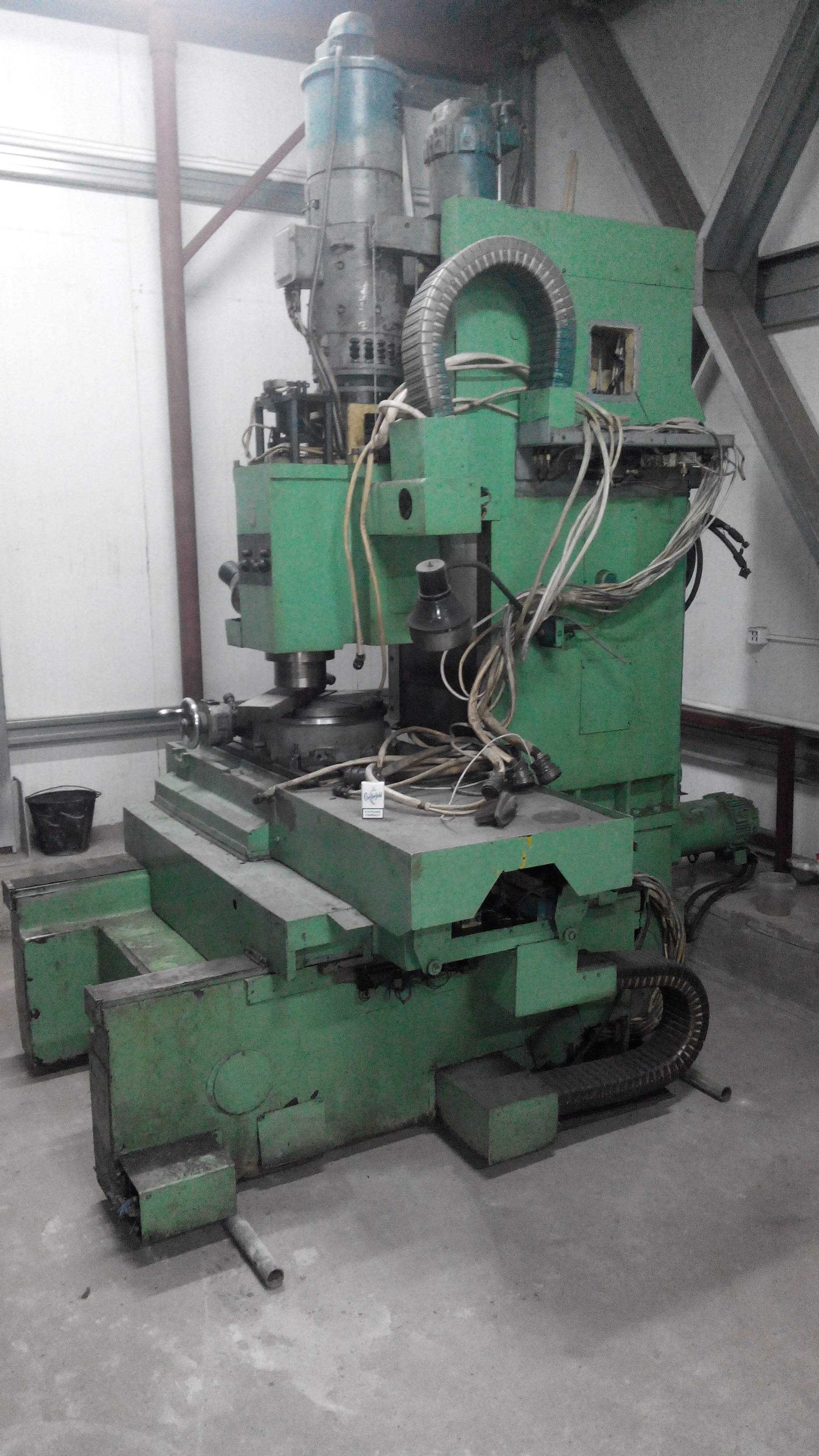

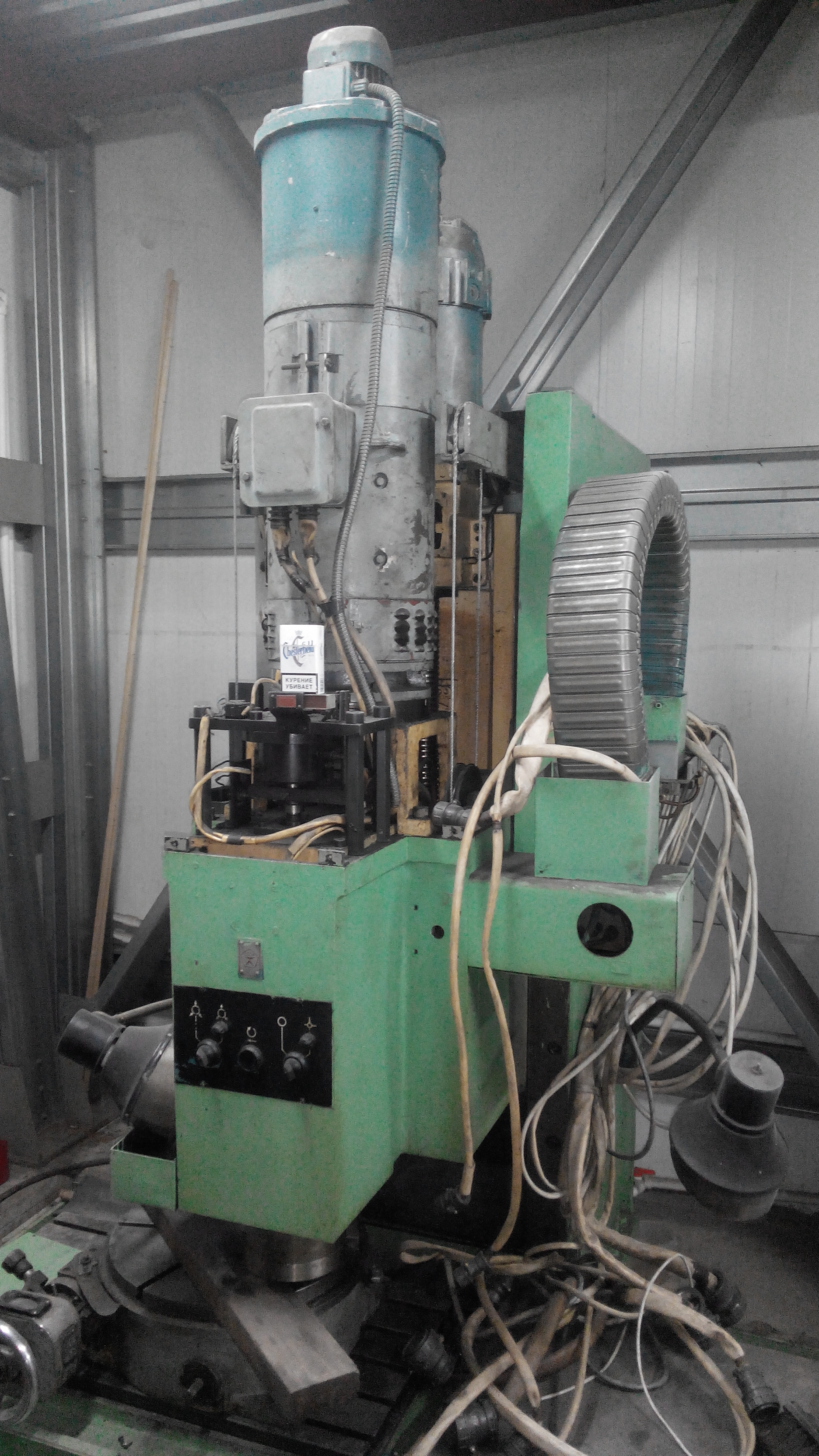

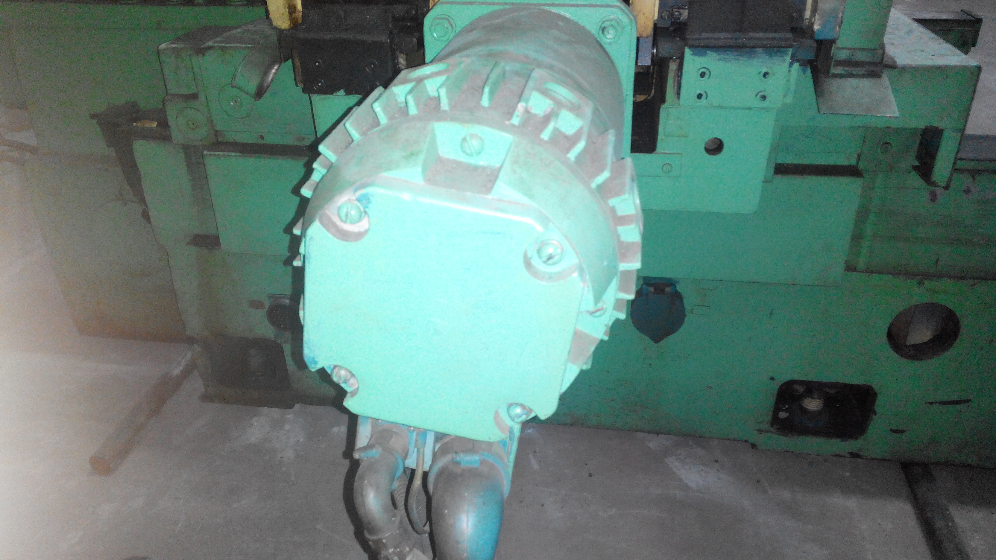

- Greenxz
- Новичок
- Сообщения: 27
- Зарегистрирован: 31 окт 2013, 20:59
- Репутация: 0
- Откуда: Серпухов
- Контактная информация:
Re: Помогите с переделкой.
Вот такие двигатели на осях

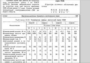

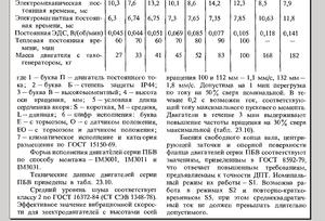

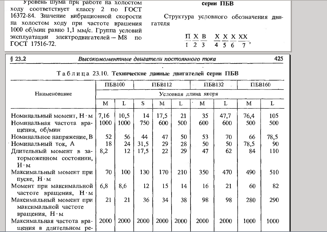

- Мастер
- Сообщения: 8340
- Зарегистрирован: 28 ноя 2011, 00:25
- Репутация: 1589
если будете оставлять движки моментные родные и есть желание сохранить как минимум заложенные возможности ,
нужно учитывать следующее:
двигатели ~ 17Н\м(макс пусковой 170Н\м) , приводы тиристорные (скорей всего) были настроены на 6-кратный пусковой ток (настройки регулятора тока)
можно их питать и от других приводов,но без подобного заложенная динамика под вопросом...
Спасибо большое за ответы, но в голове чтото ничего не прибавилось =(
поэтому с вашего позволения я еще вас помучаю глупыми вопросами. =)
Получается что двигатель ПБВ-112мгу относиться к DC brush, и его можно подключить к такому усилителю как Gecko g320? Если да то какие могут быть нюансы? Если нет то как вообще его можно подключить?
Если не оставлять родные двигатели и покупать новые, может кто-нибудь подсказать что подойдет? Просто если смотреть характеристики тех серводвигателе что продаються на различных сайтах получаеться что при 1кВт мощьности они имею Ном./макс. момент, Нм 4,77 / 14,32, а у ПБВ-112мгу я так понимаю 17 / 170. Как с этим бороться ставить редуктор?
Не совсем: на Геко нужен сигнал энкодера, а на ваших движках скорее всего тахогенератор.Greenxz писал(а):Получается что двигатель ПБВ-112мгу относиться к DC brush, и его можно подключить к такому усилителю как Gecko g320?
