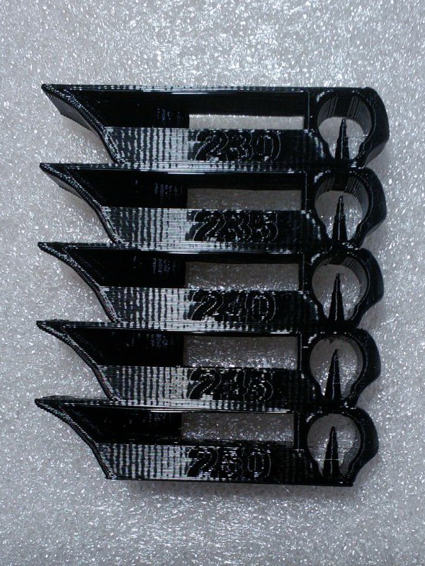

photo_2025-03-17_22-02-55.jpg (9513 просмотров) <a class='original' href='./download/file.php?id=213746&mode=view' target=_blank>Загрузить оригинал (256.15 КБ)</a>
Кстати, нарыл неплохой вариант самодельного тензиометра с методикой калибровки.

слишком тяжелый
достаточно чисто пластиковых печатных
ниже точность компенсируется низким весом - итого измерения более стабильны :) имхо

andrey_t писал(а): ↑ слишком тяжелый
ниже точность компенсируется низким весом - итого измерения более стабильны имхо
А указанный мной и есть пластиковый печатный (за исключением пружины).
Чтобы измерения были более стабильны, следует увеличить жесткость пружины.
А чтобы измерения были более точны - расширить "базу" между упорами.

https://www.thingiverse.com/thing:4731435
я вот такой напечатал. легкий простой и более менее повторяемые замеры
по вашей ссылке переусложнили с неясным результатом. больше деталей, тяжелее, как там стрелка работает вопрос, во первых по напечатанным шестерням и оси есть люфты нету, какое сопротивление перемещению, тот же печатный шток в печатном пазу. но выглядит красиво :)
для Н-бота нятяжение еще важнее, совсем не пофиг :) но еще важнее равность натяжений
