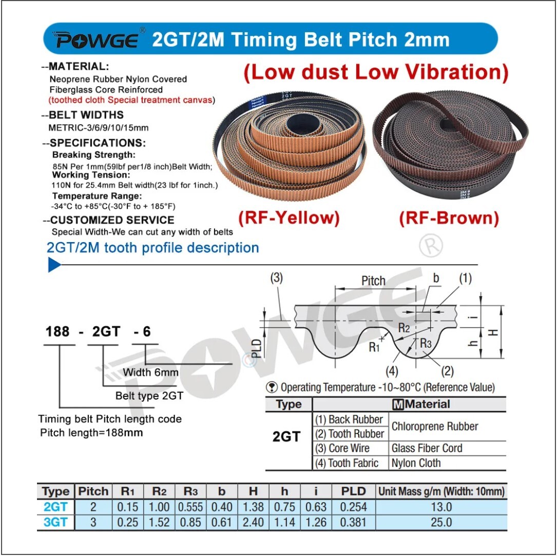

Зависит от многих параметров. Вообще, в первую очередь от рекомендации производителя ремня. Но найти их сложно.
Вот статья на английском с описанием проблемы:
"How Tight Should 3D Printer Belts Be? A Quick Guide to Belt Tensioning"
https://artist-3d.com/how-tight-should- ... -belts-be/
Вот образец рекомендации производителя:
Belt.jpg (9603 просмотра) <a class='original' href='./download/file.php?id=213744&mode=view' target=_blank>Загрузить оригинал (239.06 КБ)</a>

Pens писал(а): ↑27 мар 2025, 15:26 Зависит от многих параметров. Вообще, в первую очередь от рекомендации производителя ремня. Но найти их сложно.
по статье на которую вы ссылались (кстати в ней тоже конкретики почти нет, больше общих фраз) натяжение ремня от 50Н до 100Н
по табличке производителя ремня, если пересчитать на самый ходовой 6мм шириной ремень, получается максимальное натяжение 510Н, рабочее 26Н. с максимумом вполне в допуске, а вот по рабочей недотягивает в 2-3раза
возможно причина в том что это ремень для высоких температур и принтеров с активным подогревом камеры, и натяжение при 80градусах.
ну и более широкие ремни может уже нужны.
