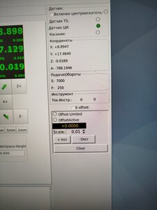

Чтоб вы понимали, чтобы опуститься по Z по G54 на пару соток, я останавливаю станок когда начинает резать и в таком положении опускаю с помощью пульта на -0,02 потом отгоняю и запускаю заново программу.
Есть ли другой способ?
Возможно ли через этот оффсет? (2702 просмотра) <a class='original' href='./download/file.php?id=212712&mode=view' target=_blank>Загрузить оригинал (7.83 МБ)</a>

Айна писал(а): ↑ Возможно ли через этот оффсет?
не надо его вообще трогать
посмотрите программу или спросите у технолога - что там за высота по Z используется.

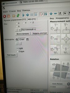

не помню как это обозначается в интерфейсе, тем более по русски. но слева сверху рядом с кнопками + - по осям есть кнопка (вроде "задать отступ"). вот надо перейти на нужную высоту , нажать ее и задать высоту по Z.
То что введёте это и будет значение Z в координатах G54.
то есть подводите фрезу до касания детали, нажимаете "Задать отступ" и вводите Z = 0.0 (если 0 по зет у вас это верх детали).
После этого программу надо перезагрузить (F5 вроде) и она будет работать уже с тем что вы задали.

Да есть такая кнопка, суть примерно поняла. Спасибо

Айна писал(а): ↑31 окт 2024, 19:59 Не совсем поняла ваш вопрос, по программе идёт съем металла по Z - 0.02, всего три прохода, так как детали по высоте немного разные, приходится корректировать по Z, то в" -", то в "+".
Немного неправильный подход как я считаю. Технолог наверняка рассчитывал получить на выходе детали одной высоты, а заготовки на то и заготовки чтобы иметь примерный стартовый размер. Ведь даже если отрезать 2 кусочка от заводской плиты с противоположных по диагонали углов вы получите разной высоты заготовки.
Так что стоит наверное уточнить правильно ли вы делаете. Если правильно, то наверное лучше пользоваться автопоиском высоты.

Что значит авто поиск высоты?
Сообщения: 2098
Re: Может кто-нибудь знаком со станком СК Роутер 4030 РС?
У вас даже на фото-скрине есть кусочек этого - measurement, выполняется поиск по оси Z.
Другой вопрос если у вас нет для этого инструментария физического.
