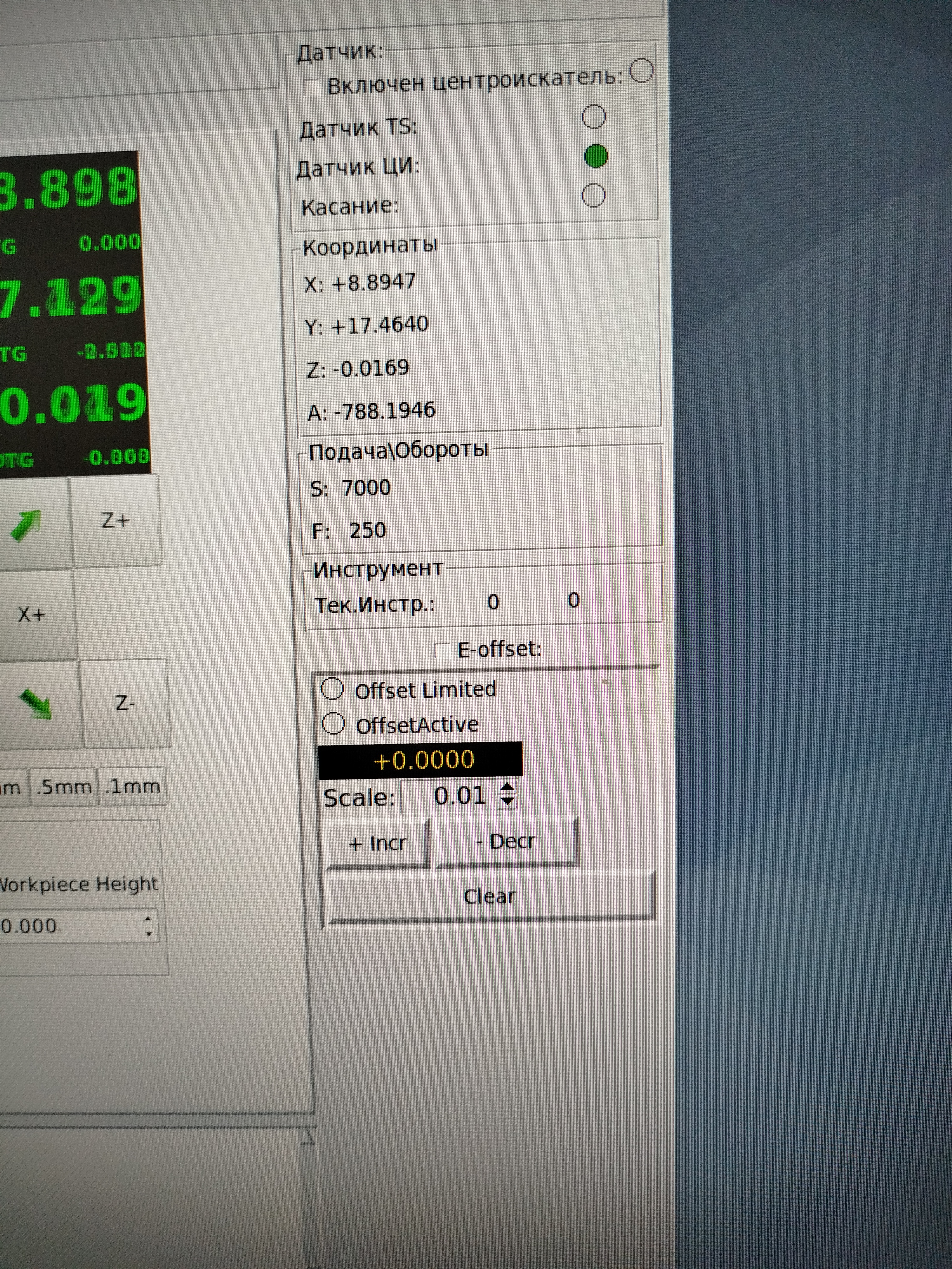

Чтоб вы понимали, чтобы опуститься по Z по G54 на пару соток, я останавливаю станок когда начинает резать и в таком положении опускаю с помощью пульта на -0,02 потом отгоняю и запускаю заново программу.
Есть ли другой способ?
Возможно ли через этот оффсет? (2690 просмотров) <a class='original' href='./download/file.php?id=212712&mode=view' target=_blank>Загрузить оригинал (7.83 МБ)</a>

Айна писал(а): ↑ Возможно ли через этот оффсет?
не надо его вообще трогать
посмотрите программу или спросите у технолога - что там за высота по Z используется.

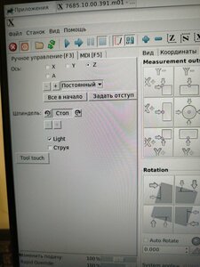

не помню как это обозначается в интерфейсе, тем более по русски. но слева сверху рядом с кнопками + - по осям есть кнопка (вроде "задать отступ"). вот надо перейти на нужную высоту , нажать ее и задать высоту по Z.
То что введёте это и будет значение Z в координатах G54.
то есть подводите фрезу до касания детали, нажимаете "Задать отступ" и вводите Z = 0.0 (если 0 по зет у вас это верх детали).
После этого программу надо перезагрузить (F5 вроде) и она будет работать уже с тем что вы задали.

Да есть такая кнопка, суть примерно поняла. Спасибо

У вас даже на фото-скрине есть кусочек этого - measurement, выполняется поиск по оси Z.
Другой вопрос если у вас нет для этого инструментария физического.
