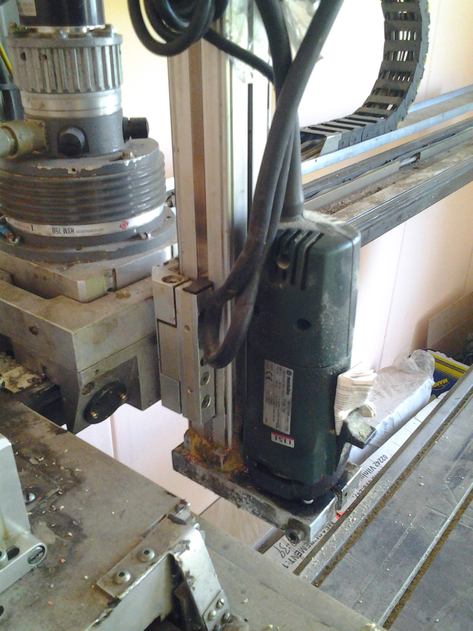

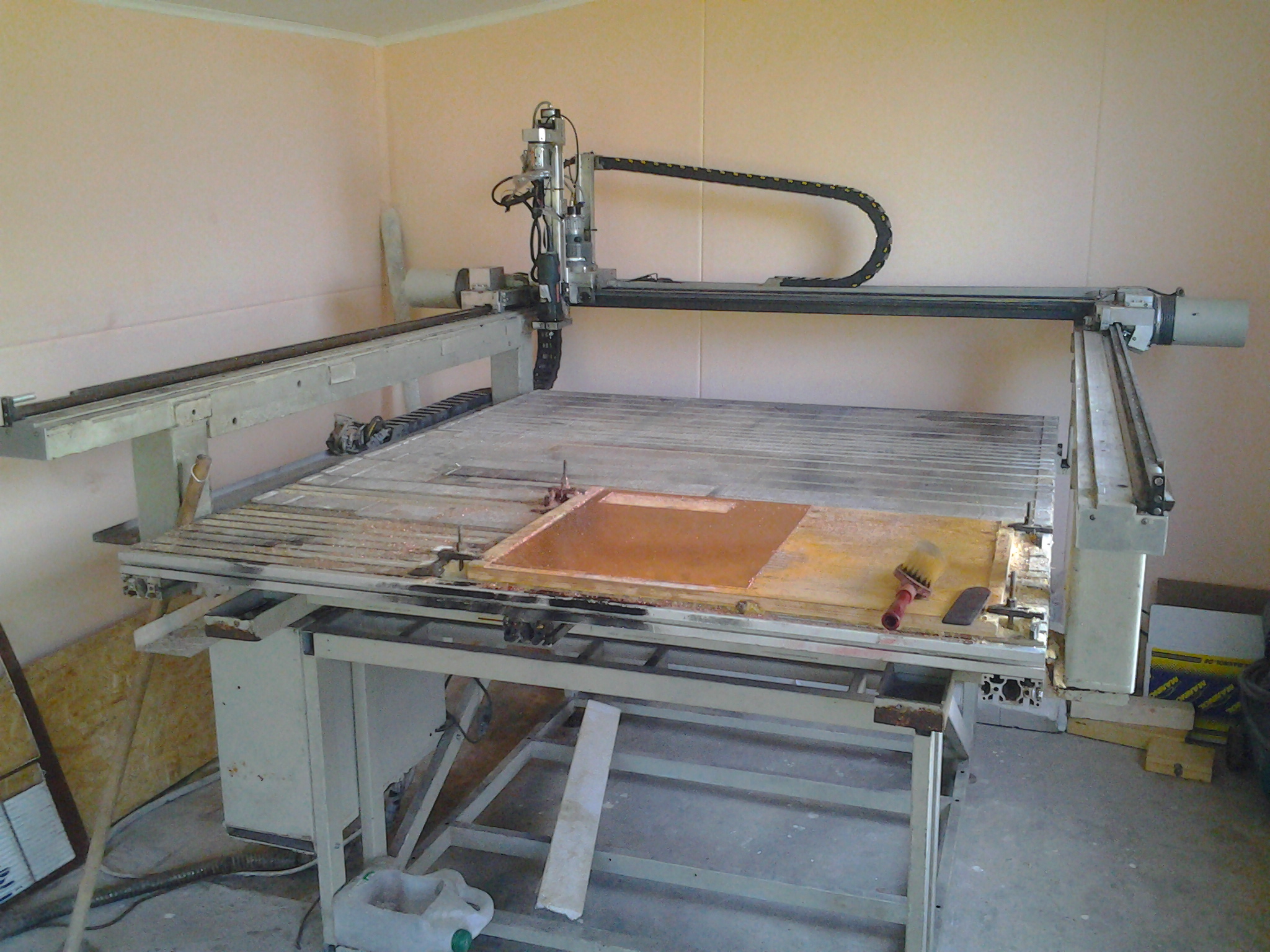

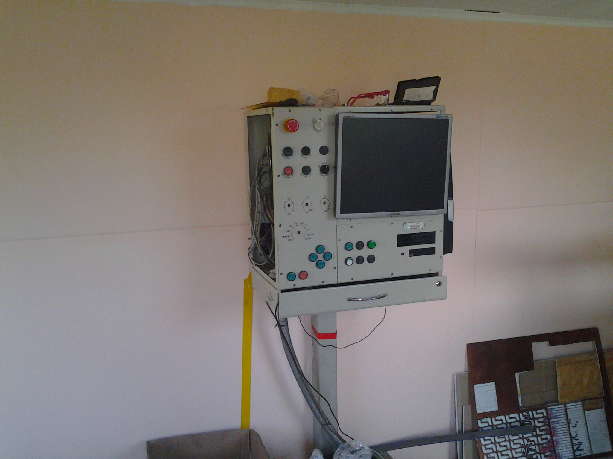

Выкладываю фото станка
сам &quot;станок&quot; (5178 просмотров) <a class='original' href='./download/file.php?id=17701&mode=view' target=_blank>Загрузить оригинал (1.04 МБ)</a>
сам "станок"

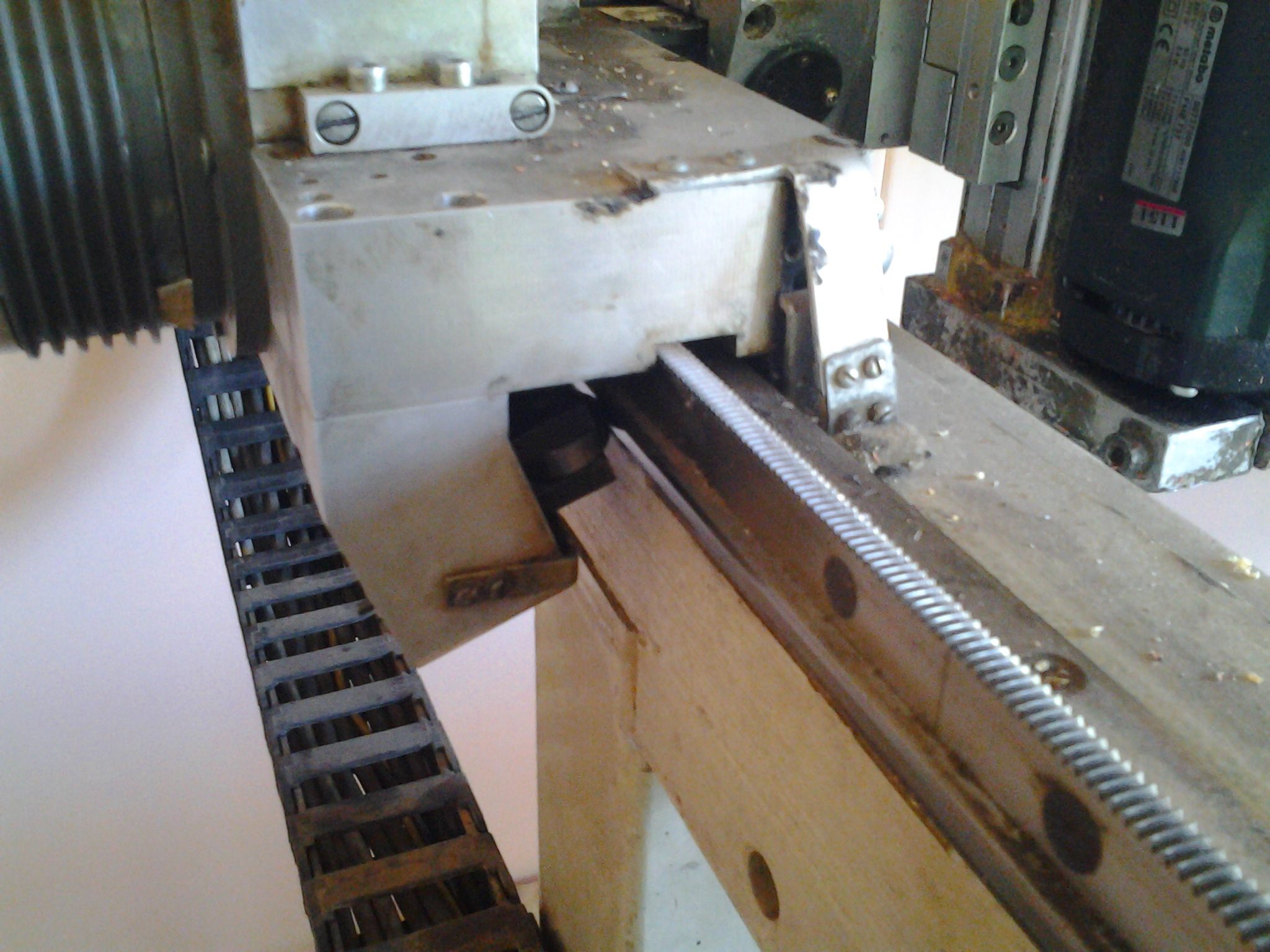

&quot;контроллер&quot; (5178 просмотров) <a class='original' href='./download/file.php?id=17702&mode=view' target=_blank>Загрузить оригинал (882.85 КБ)</a>
"контроллер"
Фото0620.jpg (5178 просмотров) <a class='original' href='./download/file.php?id=17703&mode=view' target=_blank>Загрузить оригинал (1.02 МБ)</a>
Фото0621.jpg (5178 просмотров) <a class='original' href='./download/file.php?id=17704&mode=view' target=_blank>Загрузить оригинал (1.18 МБ)</a>

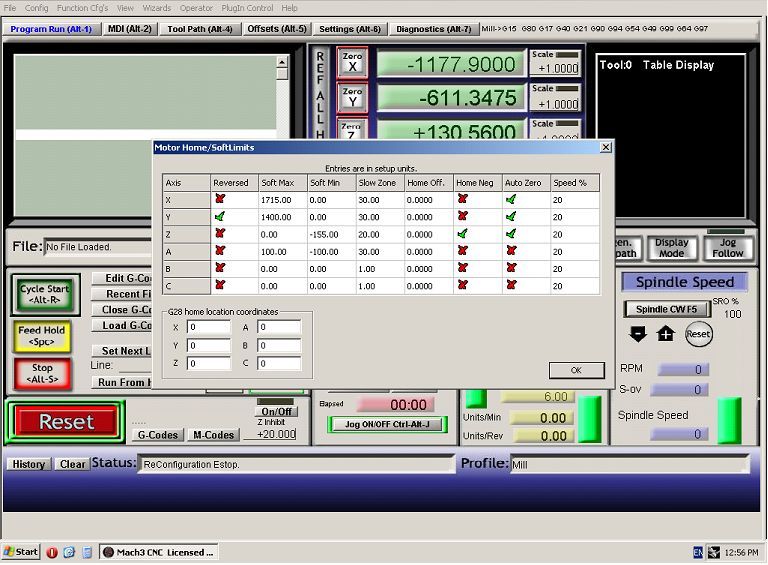

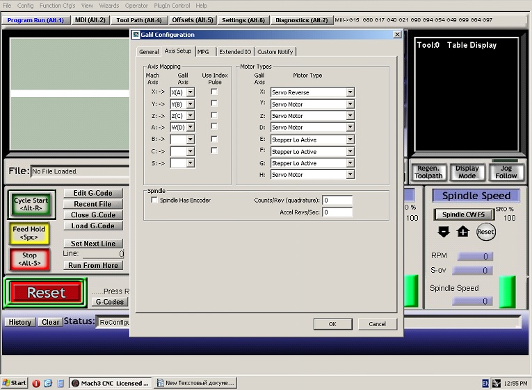

Как и обещал выкладываю скрины для сращивания.

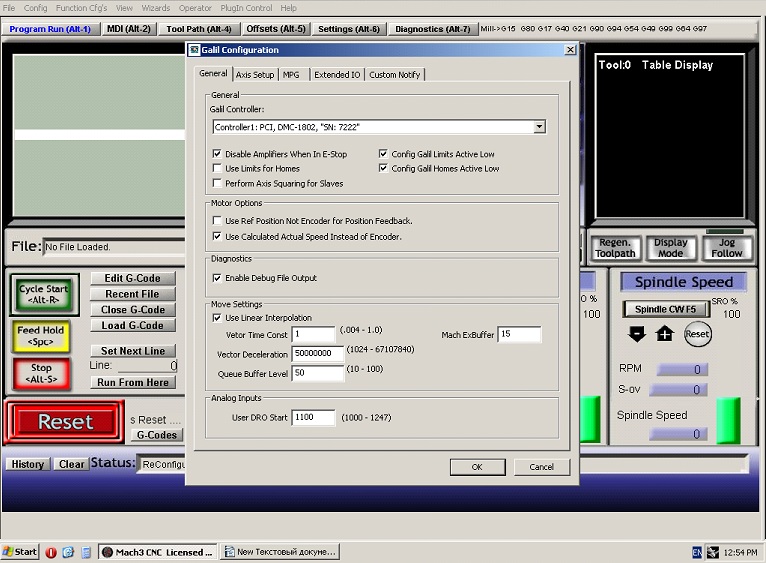

Плагин для Galil был взят с форума маха.
Когда будете скачивать, обратите внимание, что с PCI платами последняя версия не работает.
Первая вкладка плагина (5114 просмотров) <a class='original' href='./download/file.php?id=17934&mode=view' target=_blank>Загрузить оригинал (146.87 КБ)</a>
На второй вкладке плагина настраеваем типы моторов и их количество
2.jpg (5114 просмотров) <a class='original' href='./download/file.php?id=17935&mode=view' target=_blank>Загрузить оригинал (137.44 КБ)</a>

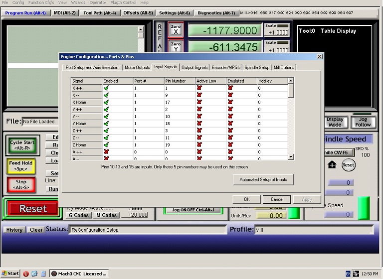

Потом идем в Махе во вкладку Port and pin и настраеваем концевики и лимиты
4.jpg (5114 просмотров) <a class='original' href='./download/file.php?id=17936&mode=view' target=_blank>Загрузить оригинал (155.46 КБ)</a>

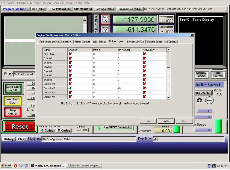

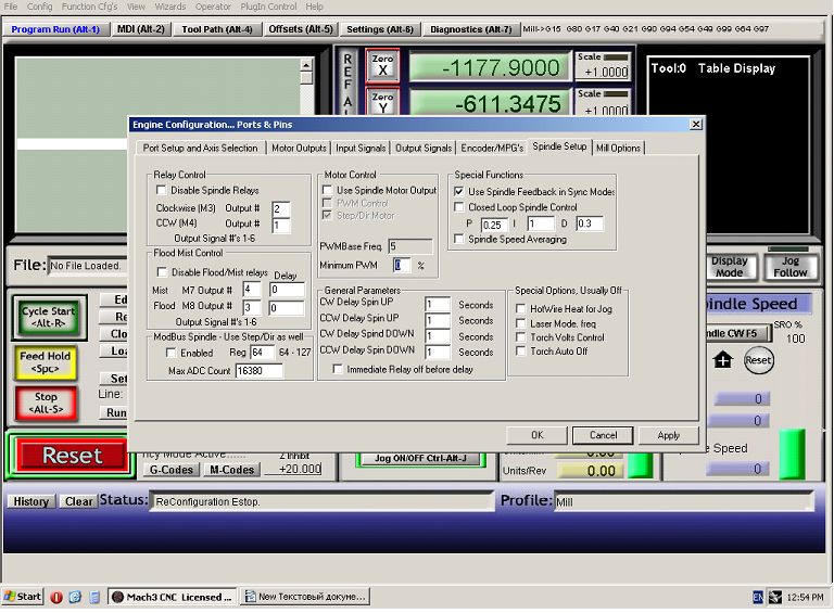

На очереде реле шпинделя
5.jpg (5114 просмотров) <a class='original' href='./download/file.php?id=17937&mode=view' target=_blank>Загрузить оригинал (95.54 КБ)</a>
7.jpg (5114 просмотров) <a class='original' href='./download/file.php?id=17939&mode=view' target=_blank>Загрузить оригинал (102.33 КБ)</a>

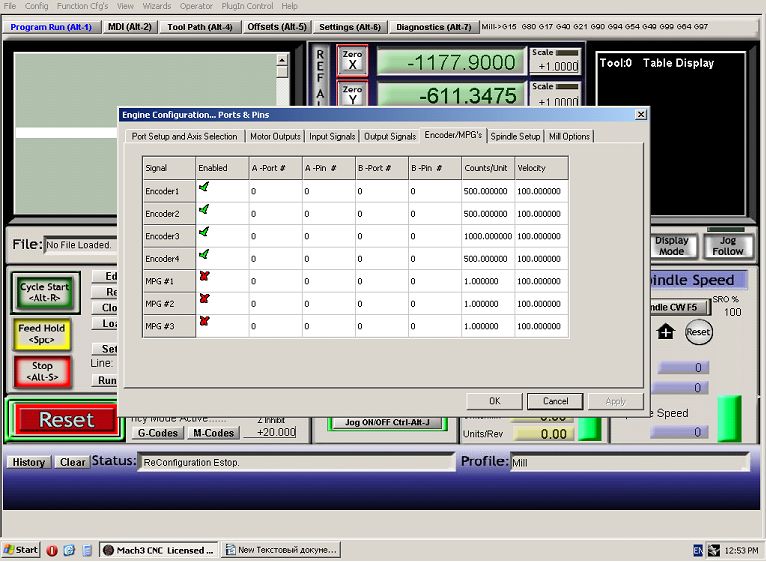

Энкодеры (правда я как то не уверен что это обязательно)
6.jpg (5114 просмотров) <a class='original' href='./download/file.php?id=17938&mode=view' target=_blank>Загрузить оригинал (93.55 КБ)</a>

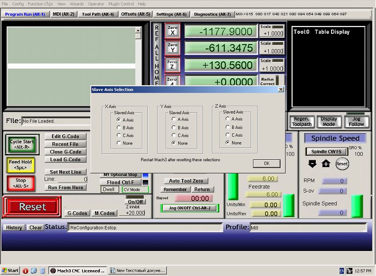

Сопряжение первой и второй оси Х
9.jpg (5114 просмотров) <a class='original' href='./download/file.php?id=17941&mode=view' target=_blank>Загрузить оригинал (98.75 КБ)</a>

Дальше по настройкам: В моих настройках требуется, что-бы я перевернул У ось в окне home/limits.
После этого ручное управление по этой оси работает неадекватно. При нажатой кнопке Soft limits ось с клавиатуры едет всегда в + независимо от кнопок курсора. Отжав Soft limits все становится на свои места. Как инвертировать серву механически???
Далее: когда станок стоит на месте я пытаюсь сдвинуть оси руками, то спокойно могу сдвинуть примерно на 7-10 мм. и это не люфт.
Видимо неправильно заданы параметры ПиД.
Это мой первый опыт с сервой, так как до этого работал только с шаговиками, по этому прошу помощи.
Re: Mach3 и Galil DMC1842 модернизация.......
neonas писал(а):Как инвертировать серву механически???
Механически через шестеренки :)
Электрически инвентировать сигнал дир
А скорее всего все делается в ЧПУ
neonas писал(а):Далее: когда станок стоит на месте я пытаюсь сдвинуть оси руками, то спокойно могу сдвинуть примерно на 7-10 мм. и это не люфт.
Да, похоже

Если бы у меня был бы степ дир интерфейс я бы не парился, а так у меня +-10 Вольт........
Смена полярности мотора не помогает, а может как то надо переключить энкодер? у меня такой: A58-F-500-5v местного производства. :shock:
Надо искать в программе где инвертировать. Станком рулит Мач?

По поводу неувиденного обрыва в оси Z:
На главной вкладке плагина для Галила есть Motor options:
Use Ref Position Not Encoder for Position Feedback.
Use Calculated Actual Speed Instead of Encoder
У меня нажато второе, видимо зря.... Буду завтра проверять.
Далее судя по всему идут настройки пид:
Move settings
vetor time Const 1 (0.004 - 1.0)
Vector Deceleration 30000000 (1024 - 67107840)
Queue Buffer Level 10 (10-100)
Analog Inputs
User DRO Start 1100 (1000 - 1247)
Для меня как то пока это темный лес, может кто нибудь просвятит? :thinking:

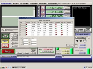

neonas писал(а):Ну да, Мач "рулит"
и в закладке лимиты если поставить галку инвертировать что все равно едит не туды куды нужно?
neonas
Сообщения: 372
Репутация: 72
Откуда: Литва, Вильнюс
Сообщение neonas »
У меня стоит так как на картинке.
8.jpg (4935 просмотров) <a class='original' href='./download/file.php?id=18616&mode=view' target=_blank>Загрузить оригинал (91.8 КБ)</a>
Если реверс снимаешь, то ездит с клавиатуры правильно но в минус и режет зеркально.
Как я понимаю самый простой способ это переключить физически провода , только вот какие?
