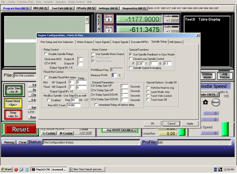

Потом идем в Махе во вкладку Port and pin и настраеваем концевики и лимиты
4.jpg (5127 просмотров) <a class='original' href='./download/file.php?id=17936&sid=e47a53dc41b36e5babbf66e5e5c16665&mode=view' target=_blank>Загрузить оригинал (155.46 КБ)</a>
На очереде реле шпинделя
5.jpg (5127 просмотров) <a class='original' href='./download/file.php?id=17937&sid=e47a53dc41b36e5babbf66e5e5c16665&mode=view' target=_blank>Загрузить оригинал (95.54 КБ)</a>
7.jpg (5127 просмотров) <a class='original' href='./download/file.php?id=17939&sid=e47a53dc41b36e5babbf66e5e5c16665&mode=view' target=_blank>Загрузить оригинал (102.33 КБ)</a>
Энкодеры (правда я как то не уверен что это обязательно)
6.jpg (5127 просмотров) <a class='original' href='./download/file.php?id=17938&sid=e47a53dc41b36e5babbf66e5e5c16665&mode=view' target=_blank>Загрузить оригинал (93.55 КБ)</a>
Настройка софт лимитов
8.jpg (5127 просмотров) <a class='original' href='./download/file.php?id=17940&sid=e47a53dc41b36e5babbf66e5e5c16665&mode=view' target=_blank>Загрузить оригинал (100.78 КБ)</a>

У меня стоит так как на картинке.
8.jpg (4948 просмотров) <a class='original' href='./download/file.php?id=18616&sid=e47a53dc41b36e5babbf66e5e5c16665&mode=view' target=_blank>Загрузить оригинал (91.8 КБ)</a>
Если реверс снимаешь, то ездит с клавиатуры правильно но в минус и режет зеркально.
Как я понимаю самый простой способ это переключить физически провода , только вот какие?
